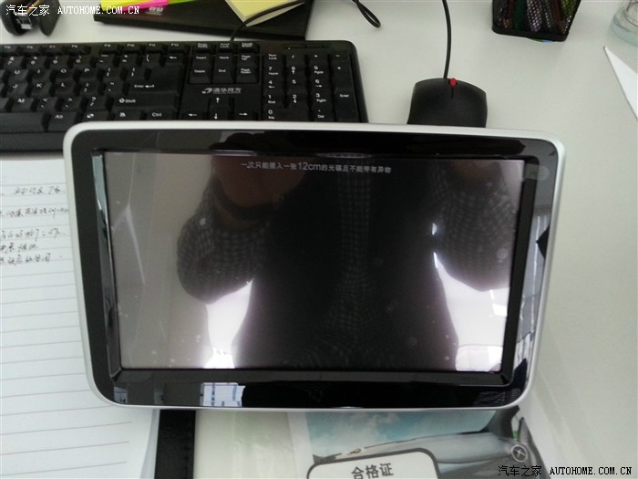

内置的凯立德最新地图卡,随时可以更新

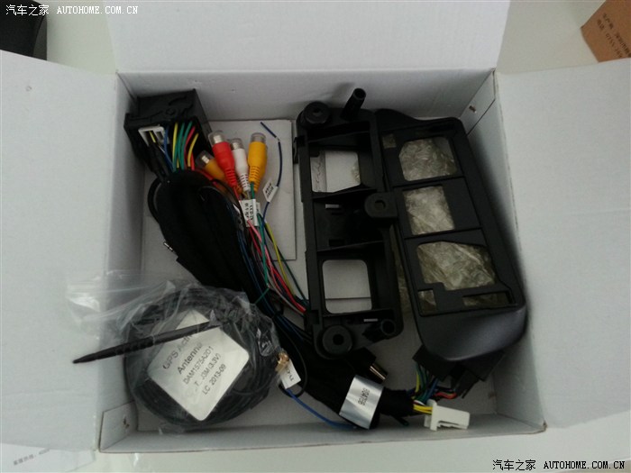

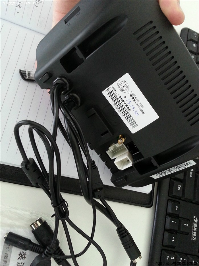

4S店销售版-路畅IBOOK
天线,视频,音频,倒车影像线,A车专用支架

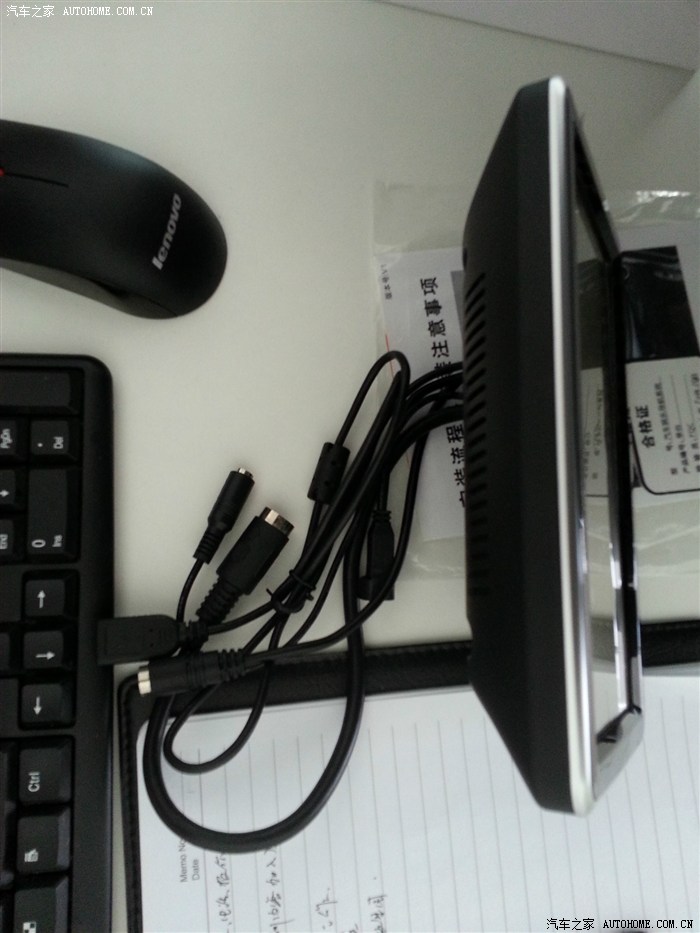

8寸大屏做工虽然没有原车的精致,但效果还是不错的
都是原车对接对插的接口,无需改线

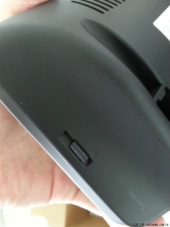

大屏的背面,建议装机前将贴纸撕掉,不然影响美观

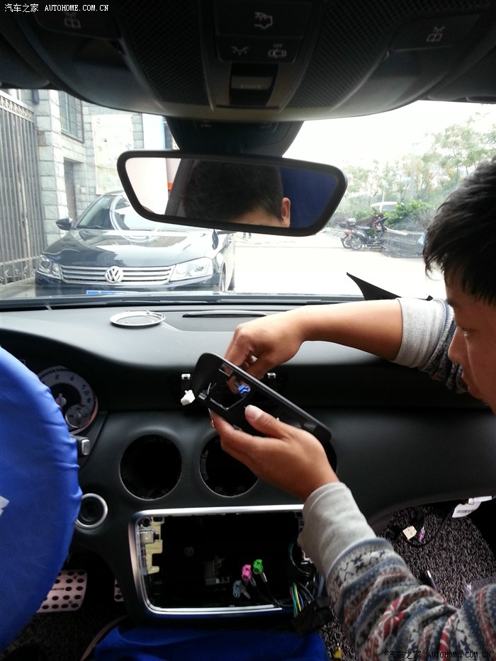

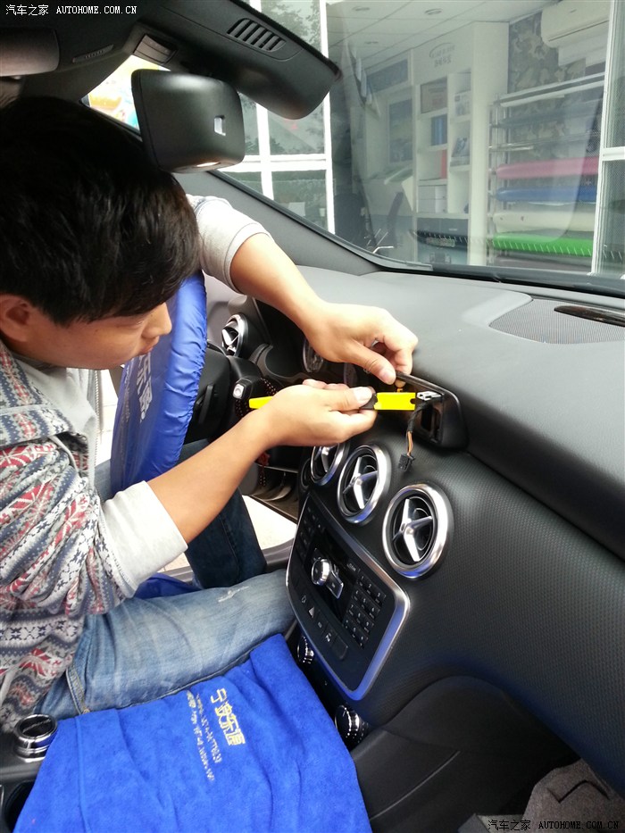

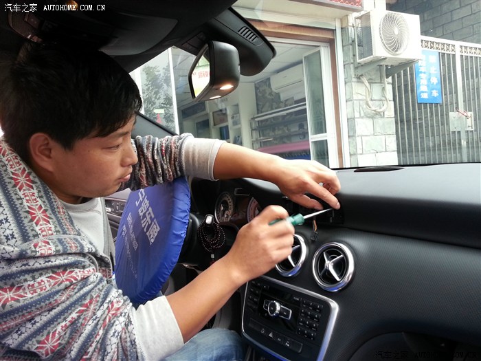

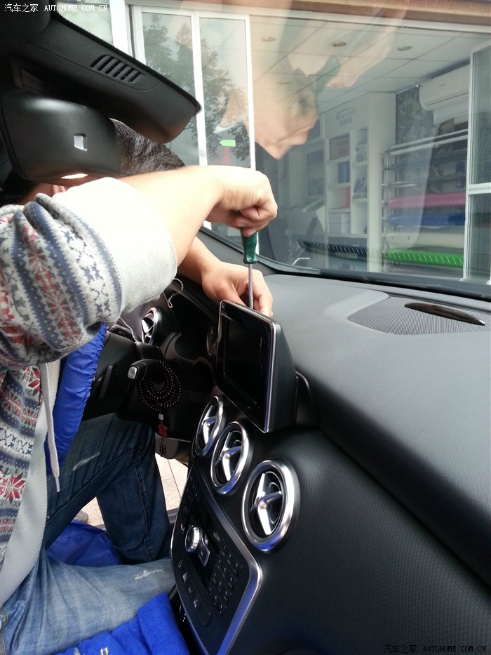

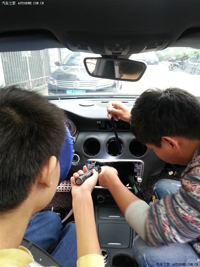

首先将原车屏幕后面的螺丝转出来
将原车屏幕的连接插线拔掉
拆掉原车屏幕的支架
继续拆卸原车支架

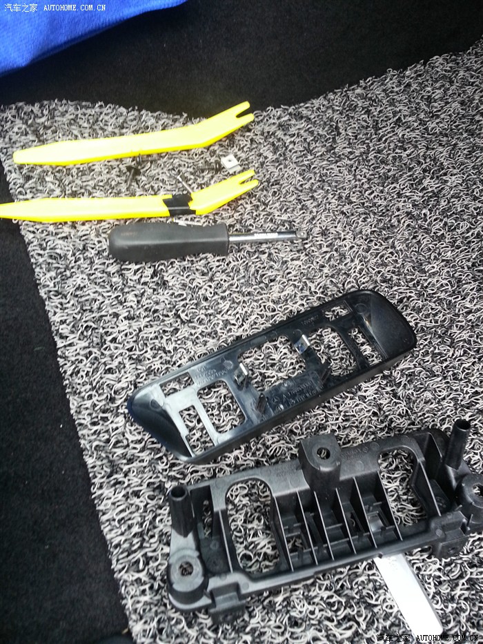

拆卸下来的两个原车支架,这个支架和路畅的8寸大屏是不配套的

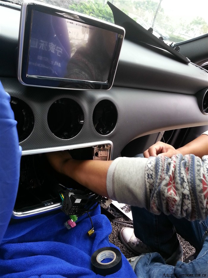

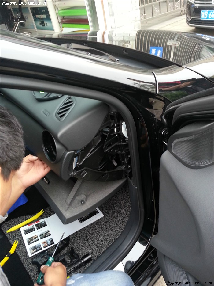

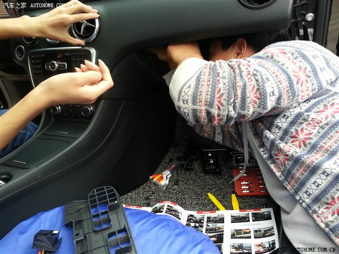

开始拆手套箱,和右侧的面板
两个师傅一起开工,左边的爪子我以为是女人的,好白皙啊,呵呵。

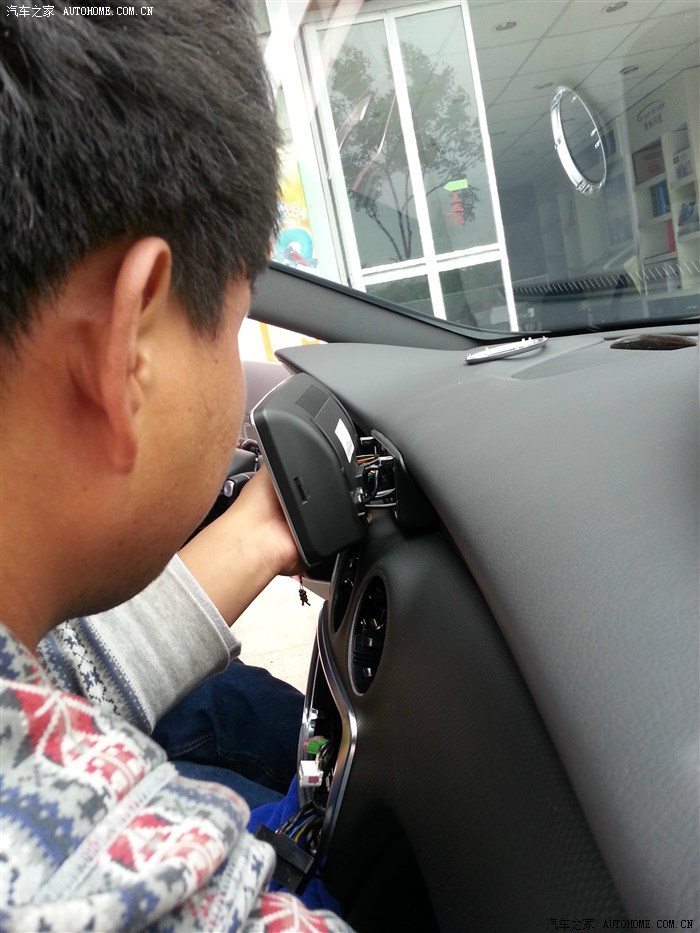

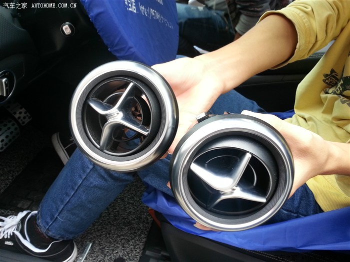

鼓风机被拆卸下来了,有点想换260的红圈鼓风机啊

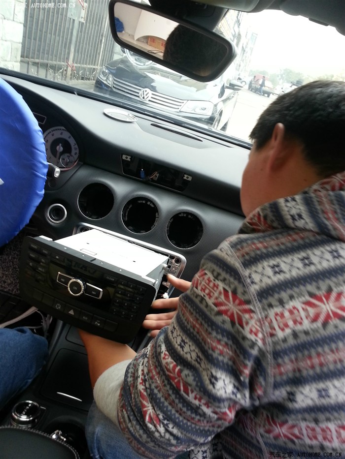

机头也被端出来了,后面各种接线啊
后视镜里的人绝对不是我,我发誓

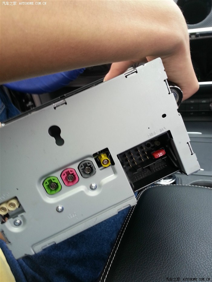

原车机头的背面
额,原车机头上面有chinese

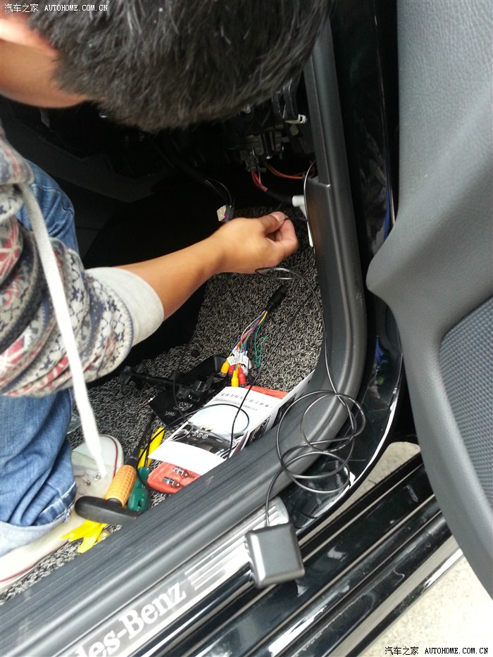

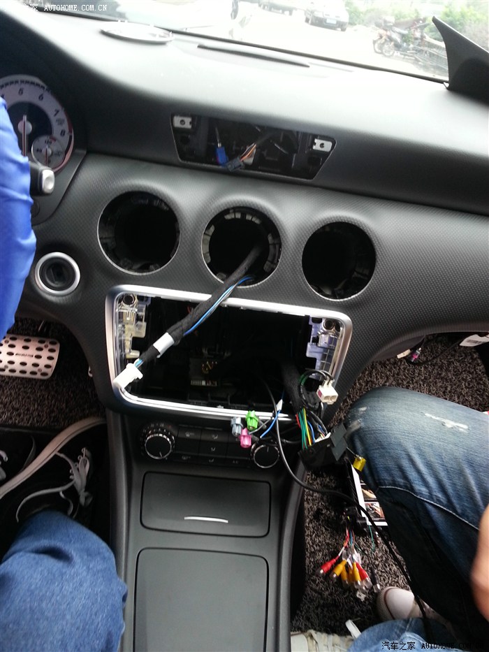

接下来就是布线了,师傅动作很灵活,走线很清晰
线全部走好,准备装机
然后将GPS的线绕出来塞进A柱里面
带磁力的GPS发射器,塞进A柱吸附在里面,不会有异响

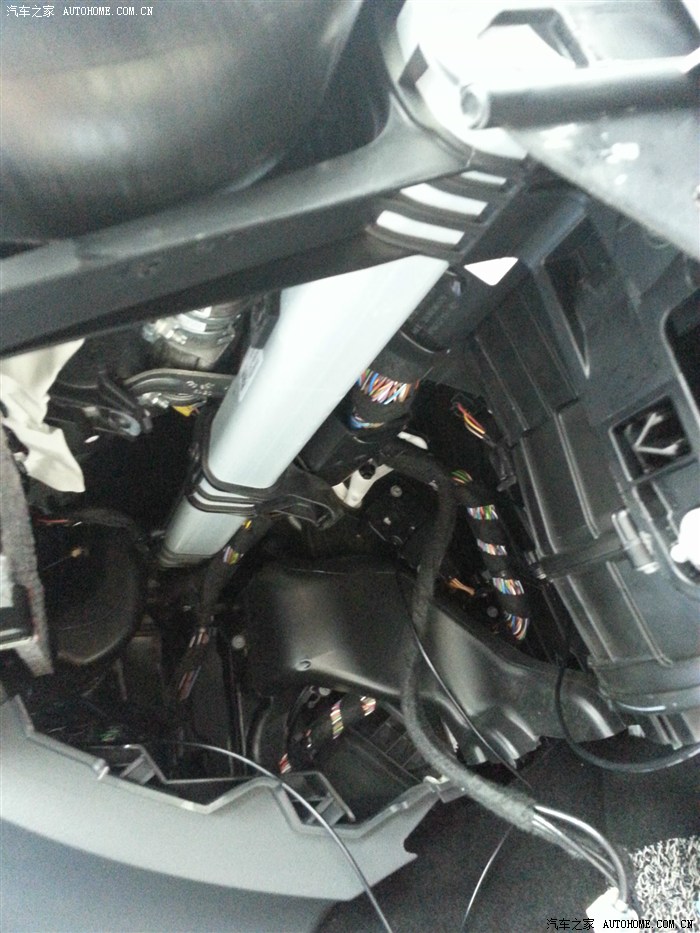

这就是手套箱拆掉后里面的样子了,好恐怖
其实没有必要拆4个鼓风机的,鼓风机外圈也可以换颜色,哪位车主厌倦了外圈颜色可以很我调换哦

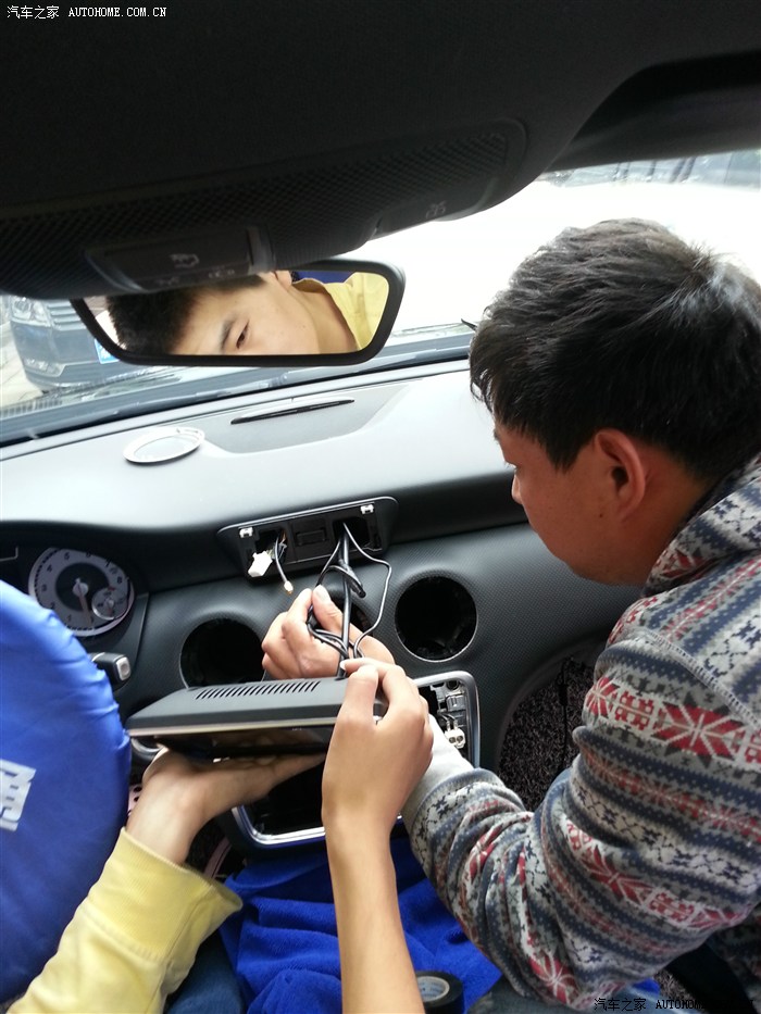

然后将线路直接插入到大屏的背面,全是对插的,无需改线
线路插好,将屏幕对位安装到支架上,相当服帖,稳定

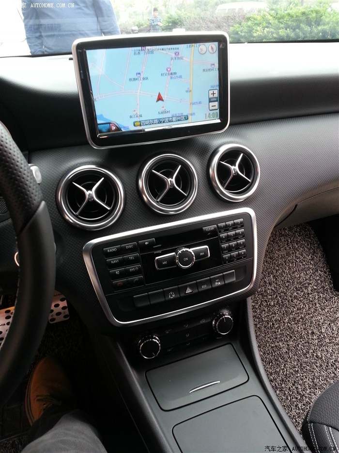

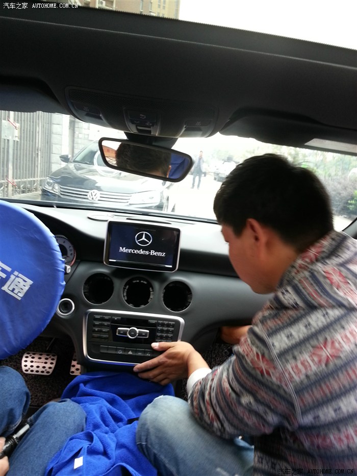

大屏安装成功,接下来要将机头装回中控台

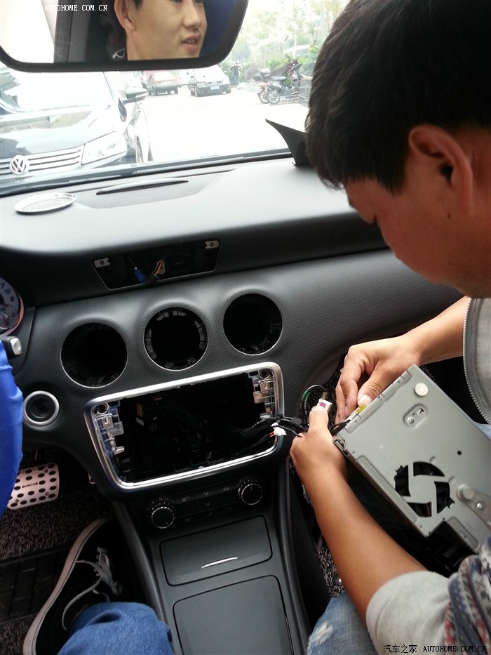

OK,机头背后的线也是直接对插的,塞入中控台后,开启车辆电源,准备试机了

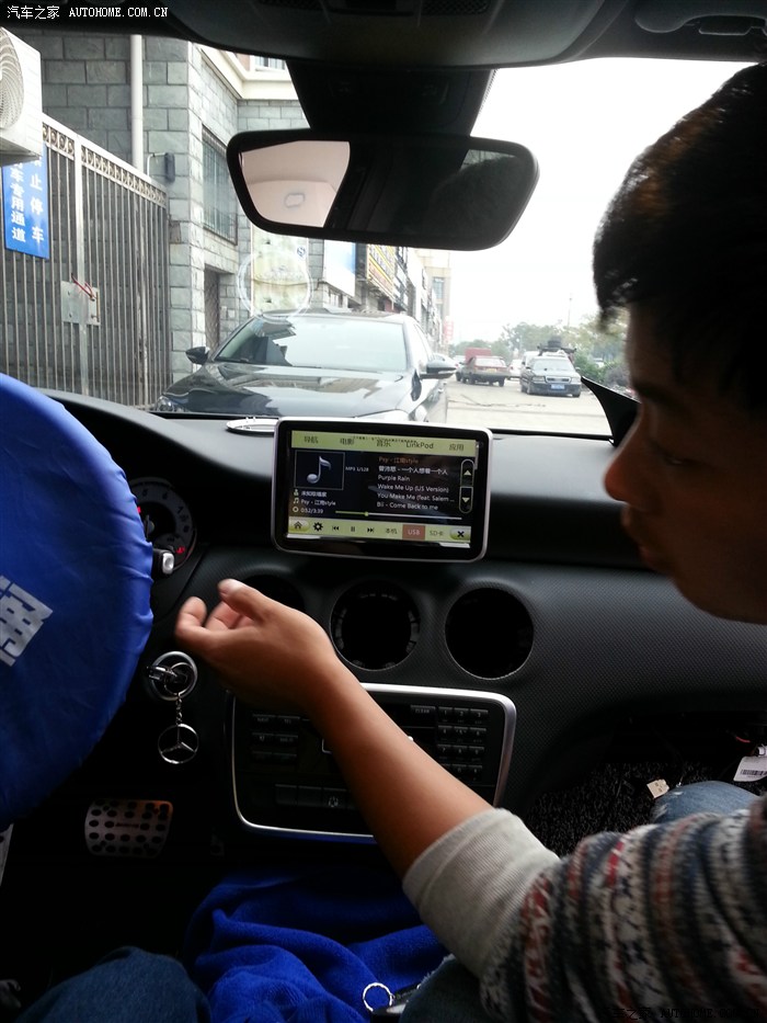

2013 C-CAR版凯立德地图 搜索卫星很快,12颗卫星
试下歌曲,无乱码,支持歌曲图片封面

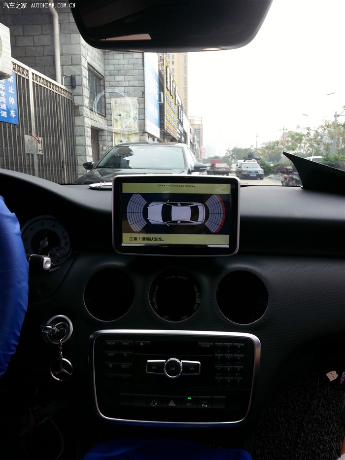

路畅IBOOK带有倒车雷达可视系统,坑爹的梅奔,这个功能居然给取消.

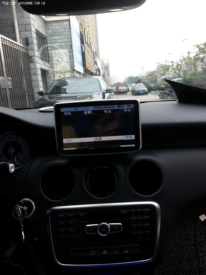

原车系统照样可以使用,按C键来回切换两个系统,不过原车系统的分辨率会降低,字体拉长
测试下导航语音,如果是在路畅系统下听音乐,音乐声音会淡出,语音很清晰的播报. 如果是在原车系统下听音乐,驾驶侧喇叭音乐会停掉,播报导航语音. 本人建议还是在路畅系统内听歌+导航

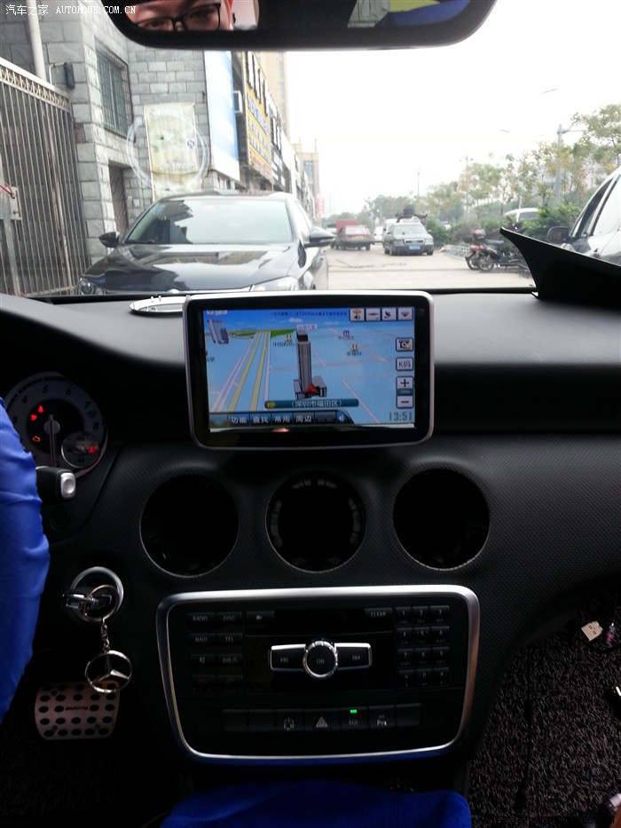

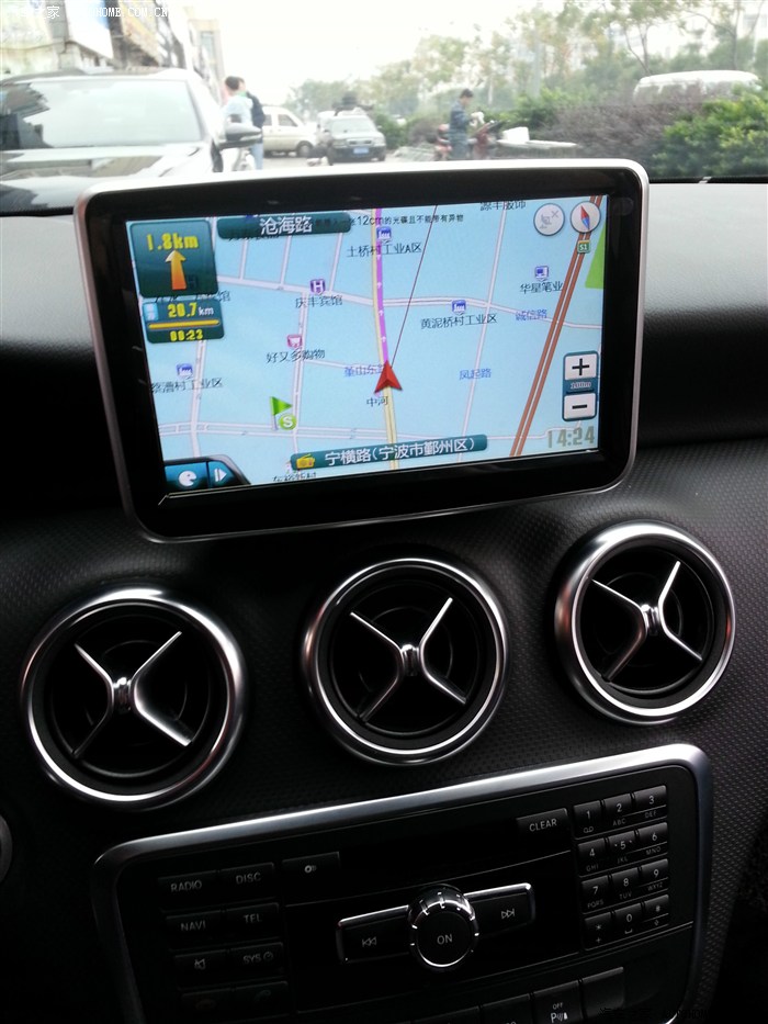

打道回府,路上试试凯立德导航,屏幕大看起来很清晰,而且触摸屏反应很快
