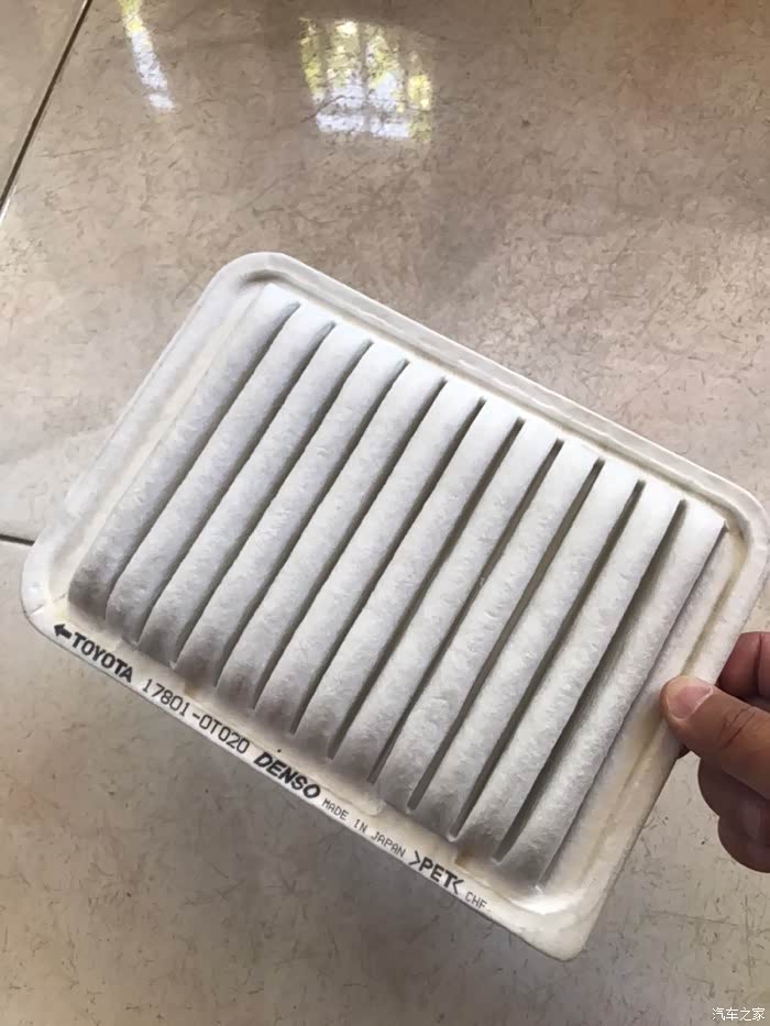

17款未改款卡罗拉,卡卡一直4S店保养,机油机滤,空滤空调滤,2年半车子跑了大概4万7千公里,在这次保养的时候只换了机油和机滤,由于4S店空滤一个要83元太贵,所以想着自己在某某上买一个安上就可以了,可是没想到确实不行,副厂空滤薄,四个边也薄,空滤壳压不住,松,所以导致进气时一部分空气是从空滤和空滤壳之间的缝隙进去的,没有经过空滤就直接吸进了发动机,肯定多少对发动机有影响,我拆开空滤壳,空滤上盖的边缘上有一层浮土,这次换机油机滤空滤才跑了1千900公里啊,就这样了,真是不敢想,后来就在网上买了两个空滤抱着试试看的态度再买一次,再三与卖家确认物品是否是4S店货,意思就是和4S店的空滤是否一样,卖...

空滤原厂也才80块不到,还是在4S店换,我不到1.5万就换了,反正不贵
