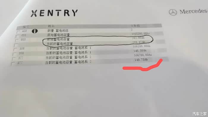

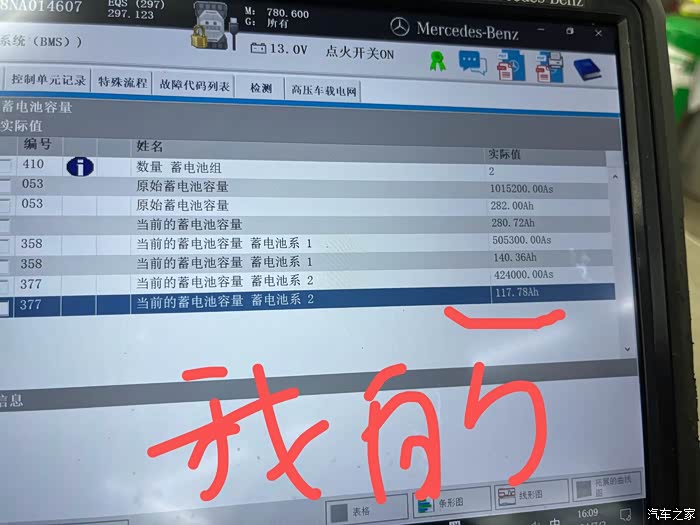

车辆型号为奔驰EQS450+ 2022款先锋型 , 2023年3月30日首次上牌 行驶总里程8594公里 ,于2024年7月2日前往4S店武汉鹏龙华通汽车贸易有限公司做电池检测,该车型总共有两块电池,标准容量分别均为140安时,检测出我车的两块电池分别为140安时和117安时,第二块117安时缩减将近17%,对于这种明显异常的情况,4S店声称正常,这完全是危言耸听,极不负责,欺骗消费者,妄图搪塞过去。
我本身在使用该车时,充满电的情况下比车友会里的续航里程少,我的脚法从不暴力驾驶,行驶地武汉温度也是最适宜的,满电情况下但是却仍然相比常规的同型号同年份的车子要少接近100公里。

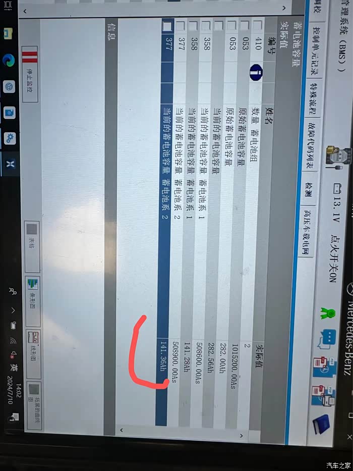

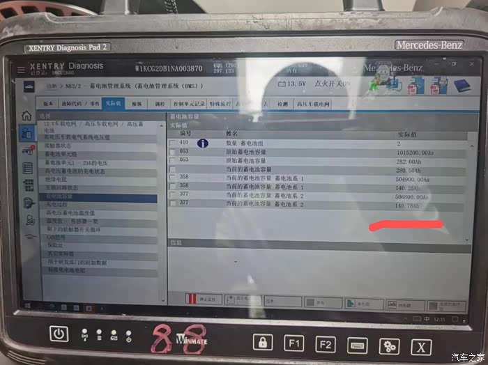

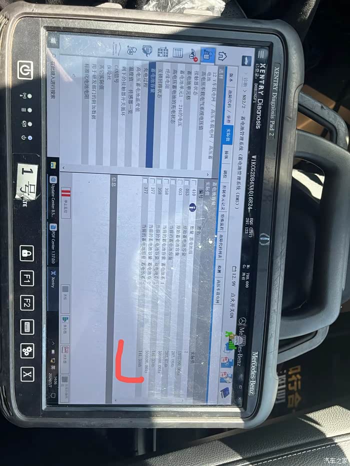

同时我让车友会里的车友挨个去做电池检测,所做的结果均为140+140安时附近,有些车主甚至里程数接近10w公里,电池检测也在140+140安时附近,鉴于此,无论从客观还是主观上看,我的电池都有明显问题,同时,对于EQS车型的三包卡上也详细标识清楚,当低于总安时259时,属于三包有效范围,我目前两组电池140+117=257,是明确符合该要求的,但是4S店却一直说是正常行为。
我非常建议奔驰电车车主们亲自去4S店做个电池检测,就几分钟的事情。一定要自己看一遍检测出来的数据,不要相信4S店工作人员的口述
以下第一张为我车的电池容量情况
第二张至第五张为同车型的电池检测情况
