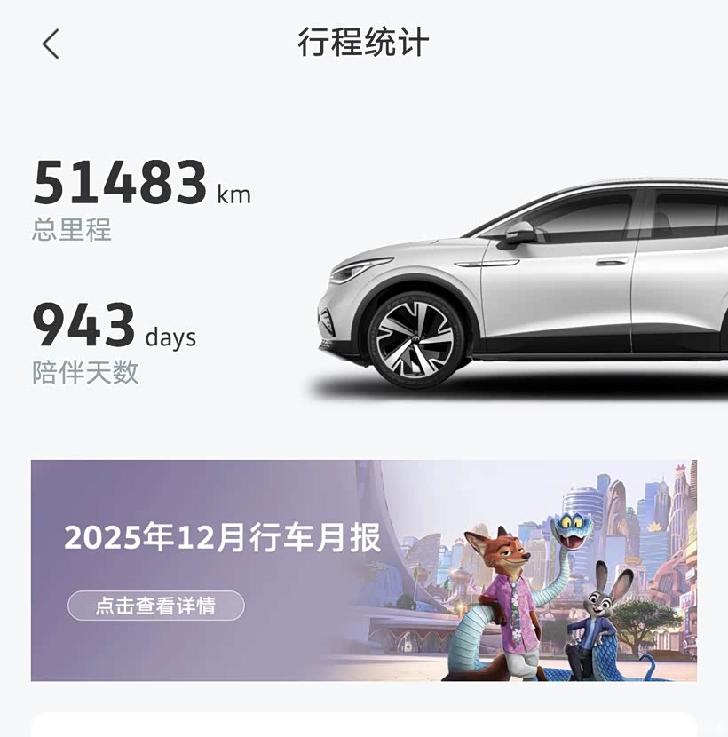

943天,5万公里,仿佛提车就还在昨天,时间过得真快。
我的这台大众 ID.4 X,两年半时间行驶了五万公里。用车环境并不单一,日常通勤是底色,周末与节假日的自驾游穿插其中,高速、国道、省道...都有涉猎,说不上折腾,但也绝非温室用车。

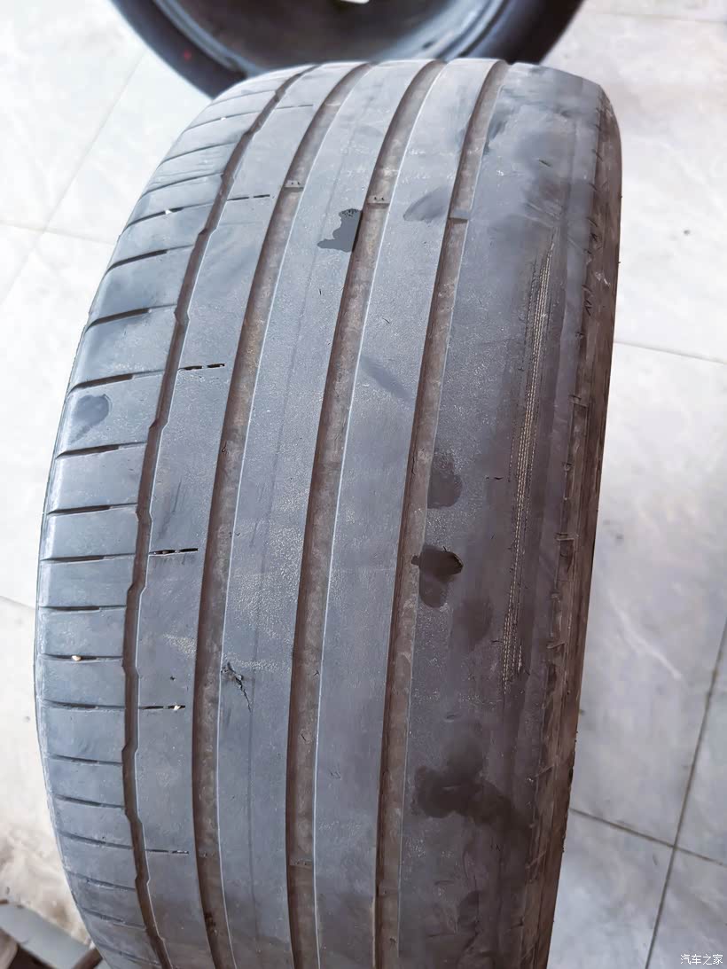

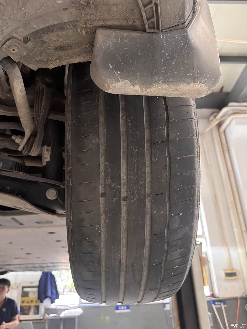

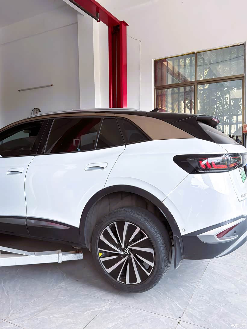

第六次常规保养时,车辆举升检查底盘与轮胎后,维修人员提醒我注意后轮内侧的磨损情况,我进入车间查看,这才发现后轮内侧胎壁已经磨损严重,暴露的钢丝线清晰可见。那一刻,我最大的感触是这轮胎不耐用,按照油车的惯性思维,一条轮胎在日常的使用情况之下,平均行驶里程至少6万公里,难道是因为电车的车重,抑或是先前的胎压偏低而加速磨损,这个不得而知,只能留下了一个疑惑?我打算更换新胎后做个胎压的偏差监测,到时候再来分享。
第六次常规保养检查底盘和轮胎
右后轮的内侧已经出现严重磨损
从 4S 店回来,我把情况跟家里人说了一下。得到的反馈很简单:既然发现问题了,就别拖,赶紧把轮胎换了,车是天天开的,小心驶得万年船。平时自己很注重车辆的保养,它并不局限在定期的整车维护,而是发现问题时及时处理。
这个轮胎内侧的磨损情况,自己蹲下来检查时没发现,所幸定期保养时发现了,这就是定期保养的好处。

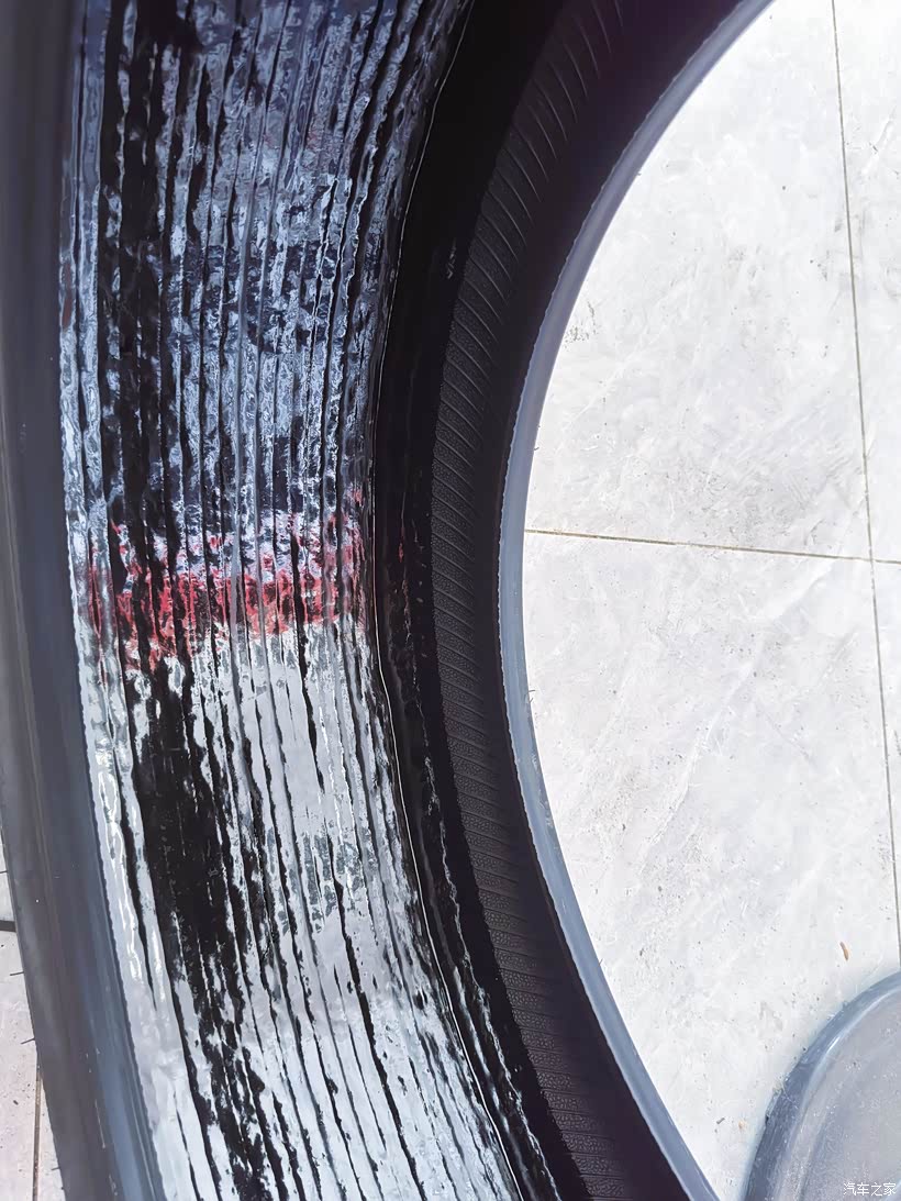

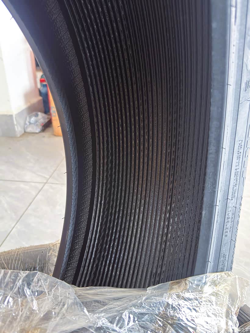

我的ID.4 X原厂轮胎是韩泰的自修复胎。坦白说,我购车之前对自修复轮胎基本没有概念。后来通过车友交流和自己的使用体验才逐渐明白,它最大的优势在于胎面被小钉扎破后可以自行封堵,减少补胎烦扰;但局限也很明确,自修复层只存在于胎面,侧壁并不具备修复能力,而且当扎孔尺寸较大时,同样无能为力。
这是韩泰自修复的内壁修复胶,看着还挺厚实

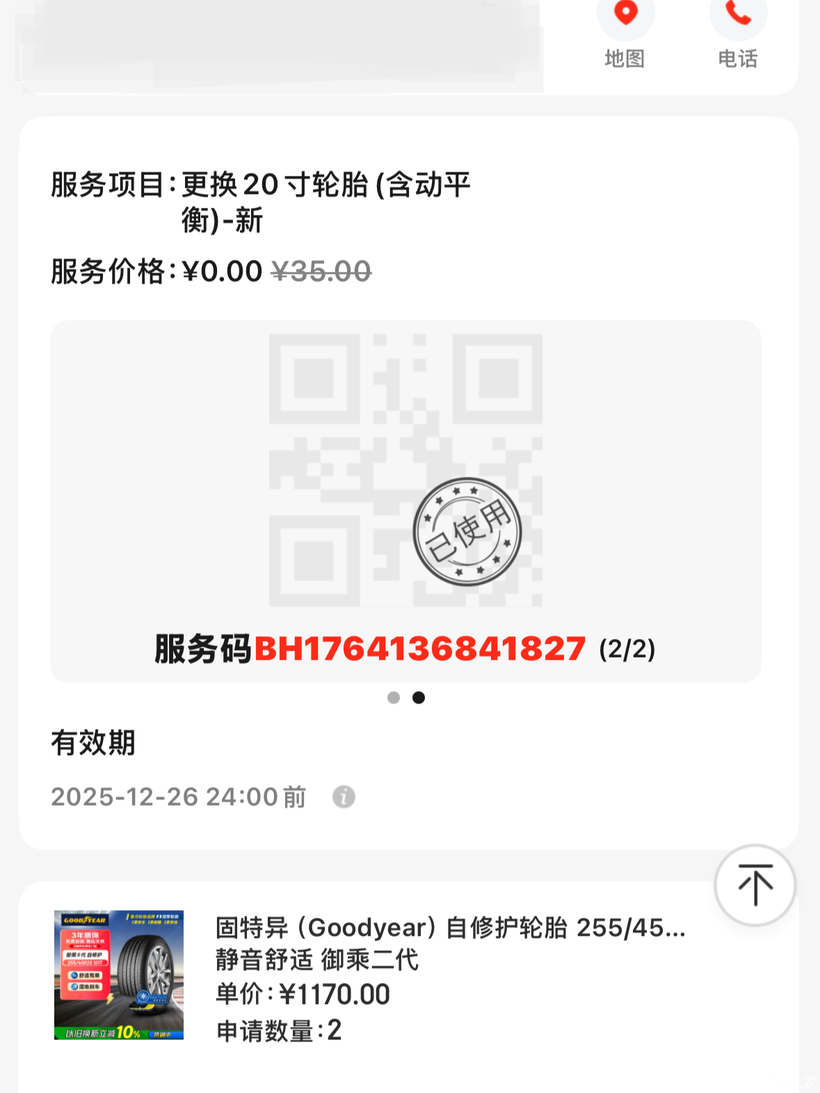

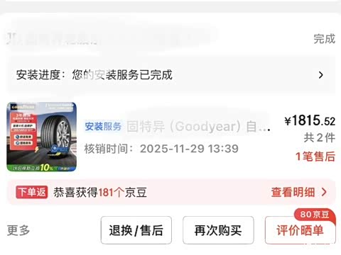

4S 店给出的更换方案是继续使用原厂规格,单条报价 1800 元,买三送一,折算下来均价约 1350 元。价格本身并不算离谱,但结合我已经明确要更换的只是后轮,再加上后续用车里程和预算考量,我开始认真对比其他方案。
单条的原价1170元
双十一优惠后两条的价格

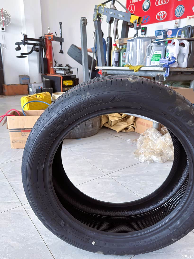

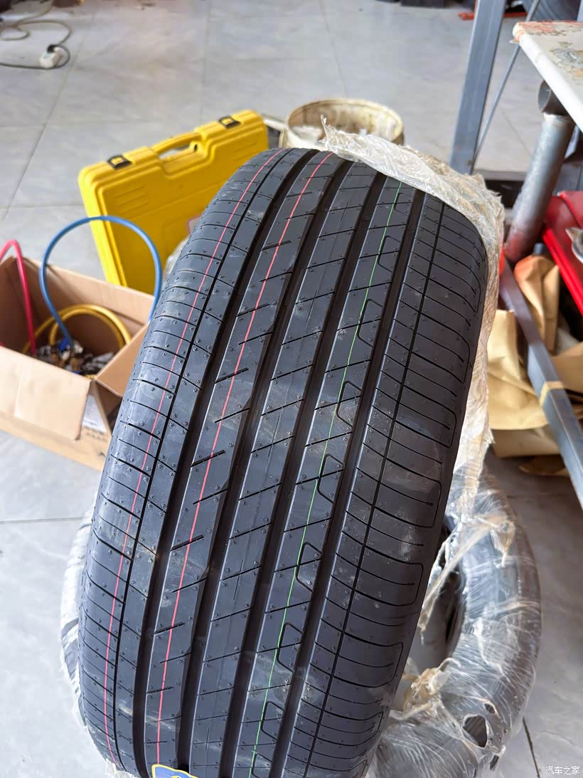

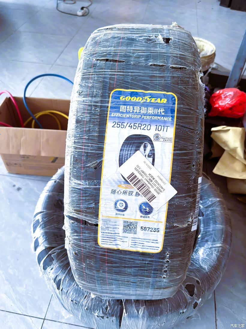

最终选择的是固特异的自修复轮胎。正好赶上双十一活动,原价1170元优惠后单条价格 907 元。这个价格并没有低到让我心里没底,反而刚好落在一个合理区间内。这里也必须提醒一句,线上购买轮胎确实存在买到翻新胎的风险,判断标准无非两个:一是价格是否明显偏离市场常态,二是轮胎的生产日期。我收到的轮胎生产编号是 3525,也就是 2025 年第 35 周生产,不超过3个月,时间上完全可以接受。

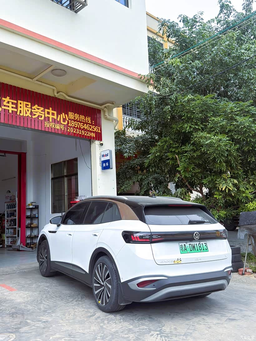

按照约定的时间抵达汽修店
下单后轮胎直接快递到线下安装的修理厂,大约四天到货。因为工作安排,我提前和老板沟通能否中午施工,对方也很爽快地答应了。门店不大,但干净整洁,工具齐全。到店后,我先自己拆开轮胎包装核对轮胎信息,这一步说不上必要,但心里会更踏实。
这是收到的新轮胎
轮胎的信息
说实话,固特异的这个自修复溶胶没有韩泰的厚实,看着就很单薄,期待它比韩泰用的更久。

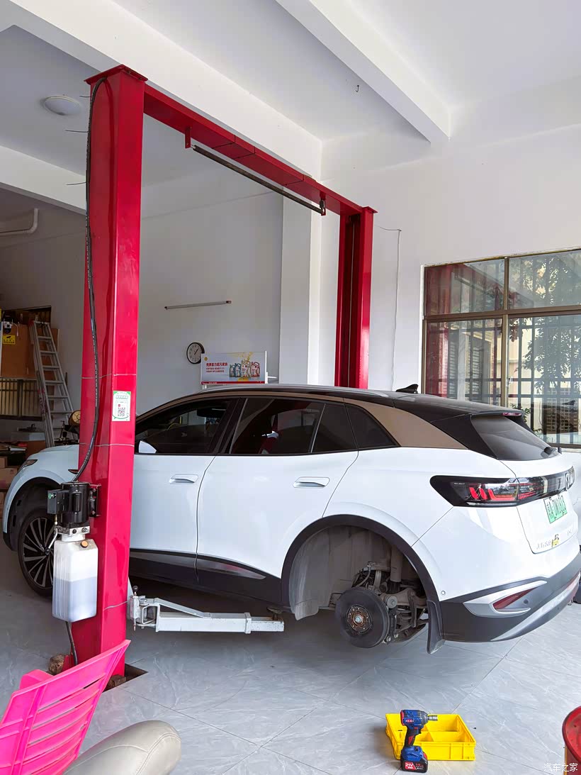

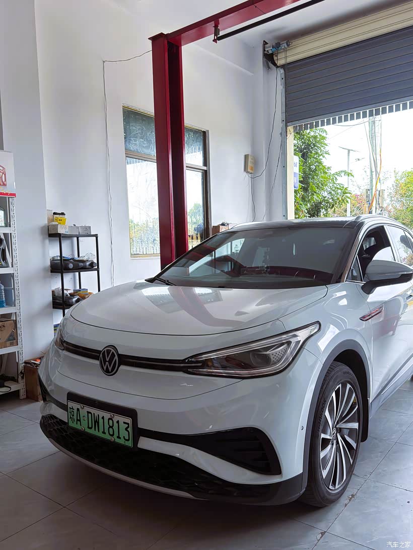

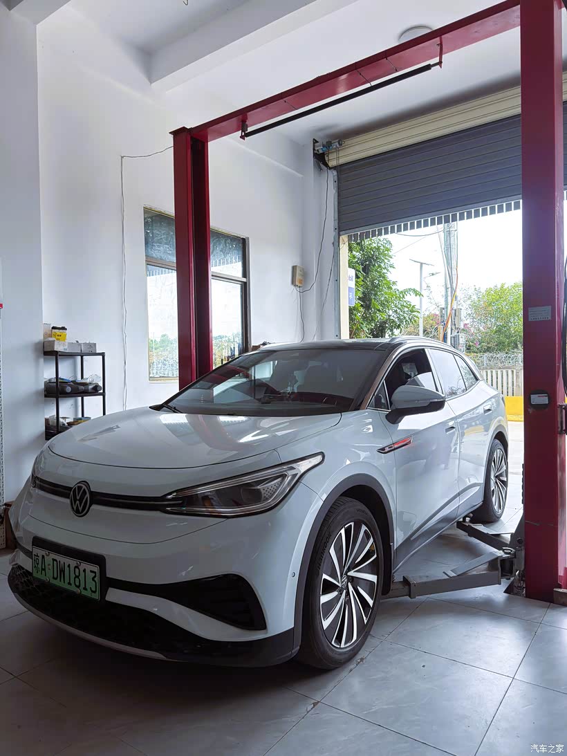

①车辆由起重机抬起
驶入起重机的举升位
固定
抬起

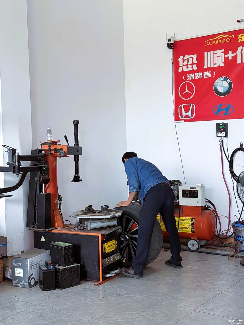

②拆卸旧胎

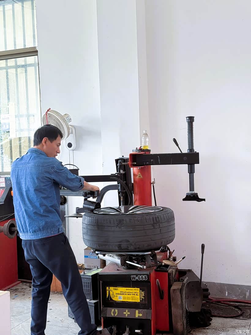

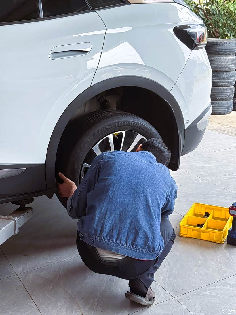

拆卸旧轮胎
暴露出后悬挂
现在使用拆卸工具让更换轮胎变得越加的便捷。
以前更换轮胎纯粹就是用蛮力,现在省力了许多。

这个就是新的轮胎
后轮的规格是255/45R20,前轮的规格跟后轮的规格不同,这一点还是要注意。

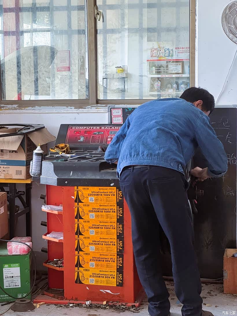

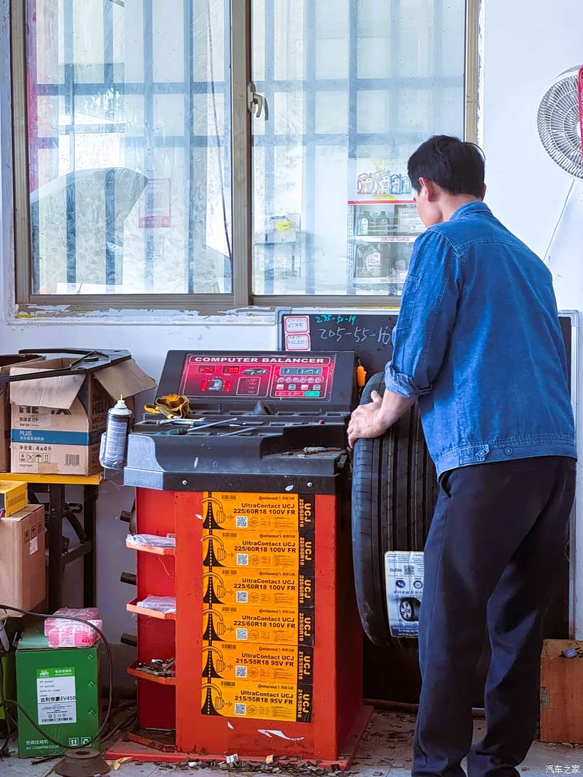

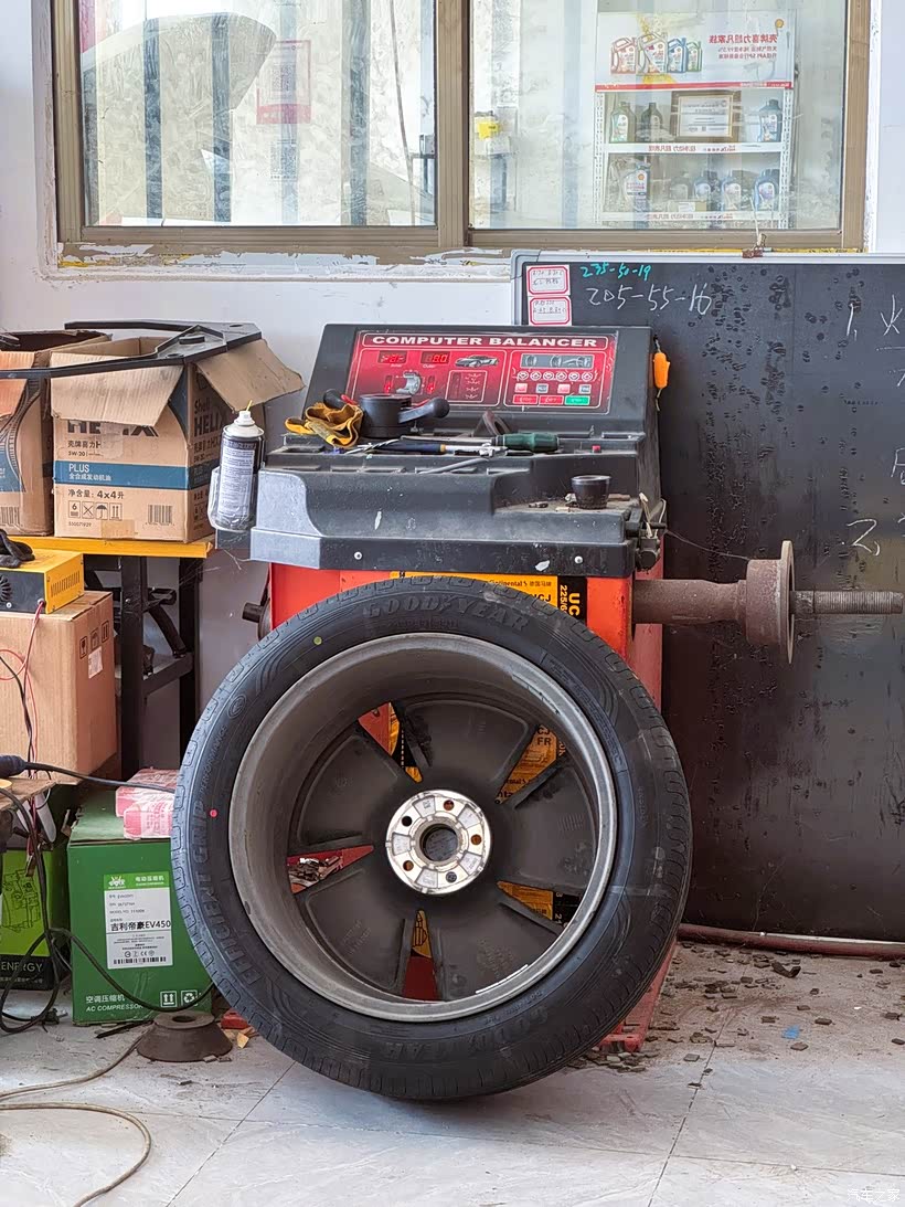

④做动平衡
更换轮胎后,做动平衡是基本操作

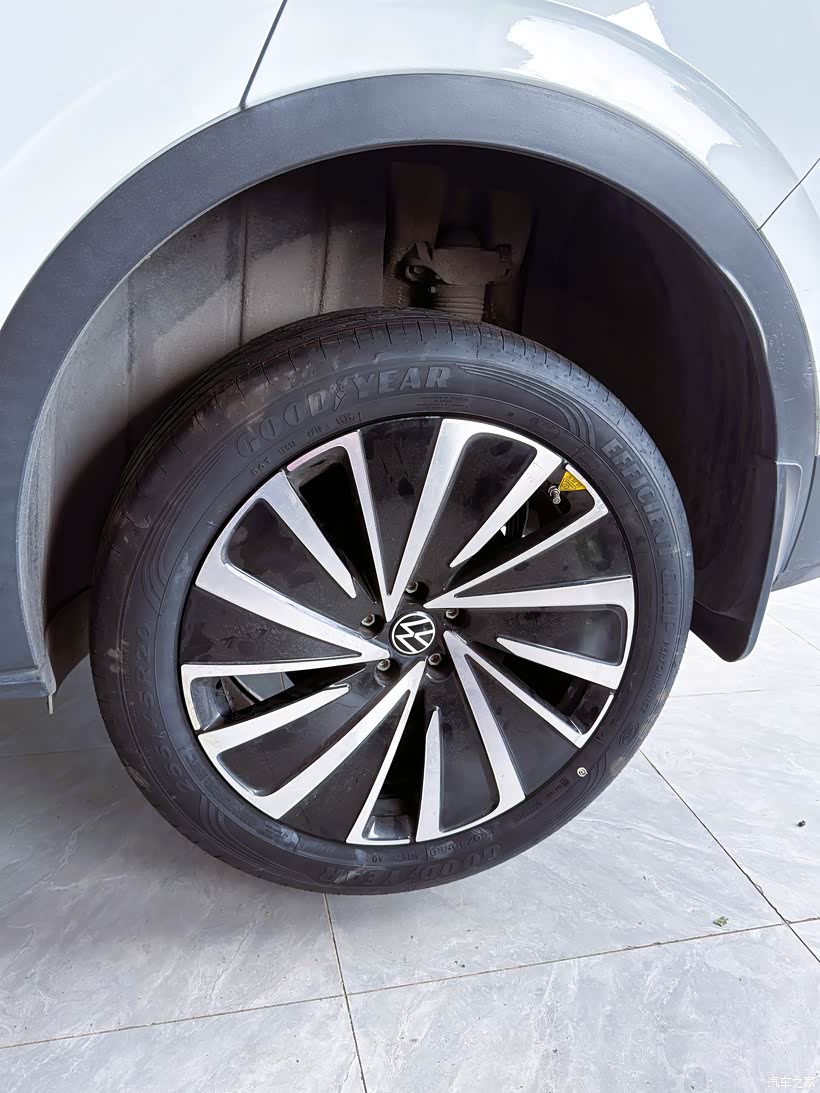

⑤新轮胎安装归位
动平衡后,新轮胎归位
固定轮胎螺丝
两条轮胎的更换总耗时40分钟,更换完成后,正好到点上班。

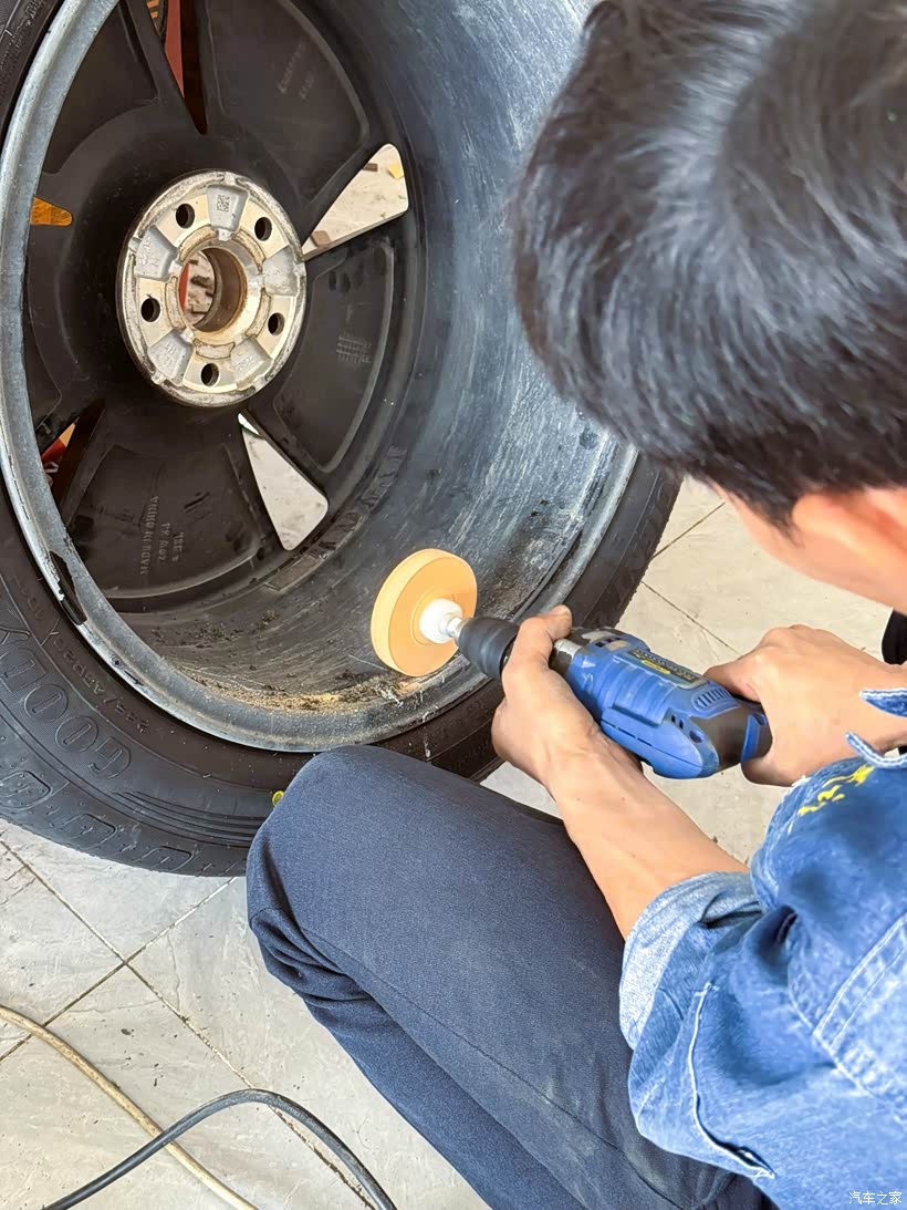

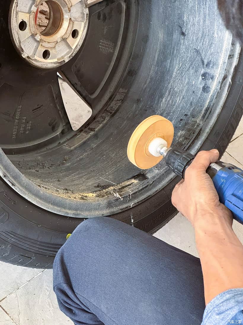

此店虽小,但是更换轮胎的操作流程很娴熟。一个细节让我印象比较深:由于自修复轮胎内侧会残留修复胶到轮毂的内壁,师傅在动平衡前专门对轮毂内侧进行了清理打磨,避免影响平衡精度。这种看似多一步的操作,反而让人觉得技术很精湛。
这个是修复胶残留在轮毂内壁,师傅用打磨机来清除
满细心的,这一点我很欣赏

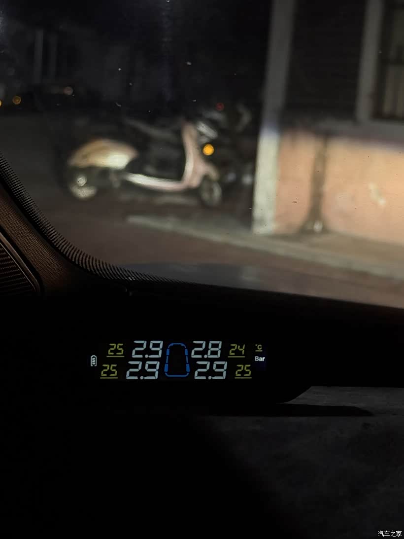

两条后轮全部更换完成,总耗时约 40 分钟。胎压方面,我按自己的使用经验调整为前轮 2.8 bar,后轮 2.9 bar。落车后在修理厂周边简单跑了一圈,方向盘没有偏移,底盘反馈正常,没有任何异样。
新轮胎安装完成后,师傅示意我在周边跑一圈查看是否有异常
我现在的胎压基本保持这个数值,我准备做一个测试,看看新轮胎按照这个胎压行驶多少公里出现严重磨损。
