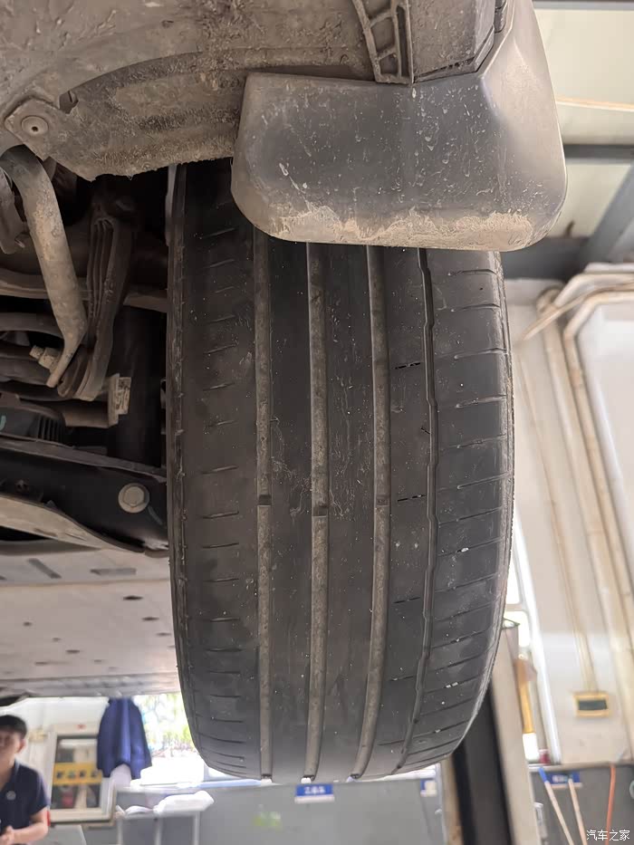

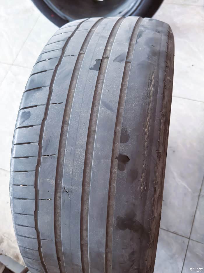

第六次常规保养时,车辆举升检查底盘与轮胎后,维修人员提醒我注意后轮内侧的磨损情况,我进入车间查看,这才发现后轮内侧胎壁已经磨损严重,暴露的钢丝线清晰可见。那一刻,我最大的感触是这轮胎不耐用,按照油车的惯性思维,一条轮胎在日常的使用情况之下,平均行驶里程至少6万公里,难道是因为电车的车重,抑或是先前的胎压偏低而加速磨损,这个不得而知,只能留下了一个疑惑?我打算更换新胎后做个胎压的偏差监测,到时候再来分享。

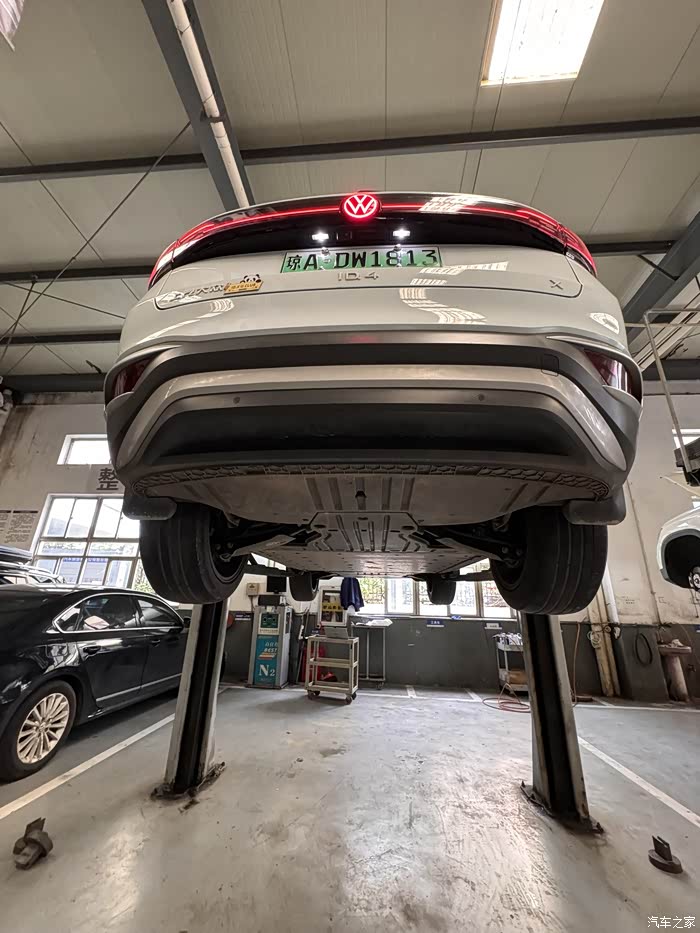

第六次常规保养检查底盘和轮胎
右后轮的内侧已经出现严重磨损
从 4S 店回来,我把情况跟家里人说了一下。得到的反馈很简单:既然发现问题了,就别拖,赶紧把轮胎换了,车是天天开的,小心驶得万年船。平时自己很注重车辆的保养,它并不局限在定期的整车维护,而是发现问题时及时处理。
这个轮胎内侧的磨损情况,自己蹲下来检查时没发现,所幸定期保养时发现了,这就是定期保养的好处。
