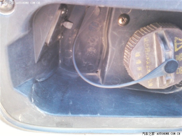

1:油箱盖里面基本与那天擦后差不多干净,效果达到。关于材料,彦哥提到自粘万能海绵,应该也是很方便的,

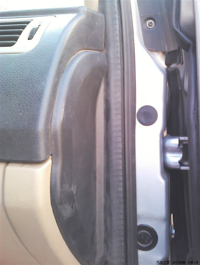

2:右侧A柱,没照好,能看到密封条上没灰尘

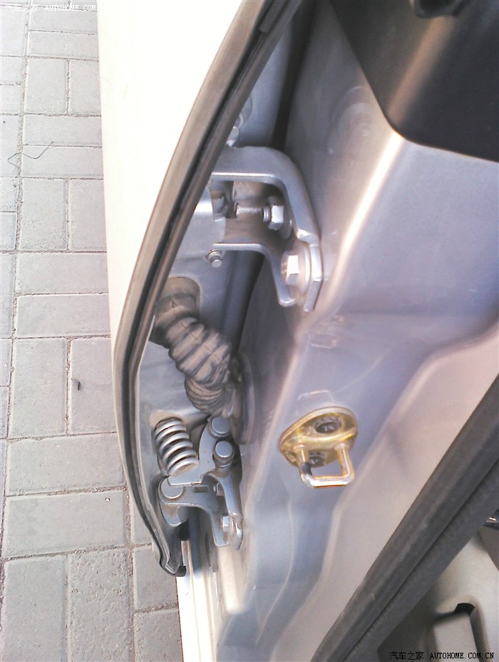

3:右B柱弹簧处擦过,现在也很干净。(走线的胶皮当时没擦)

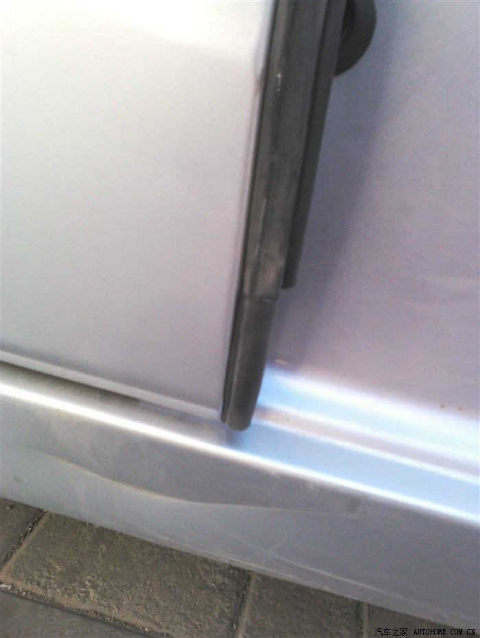

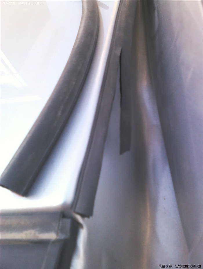

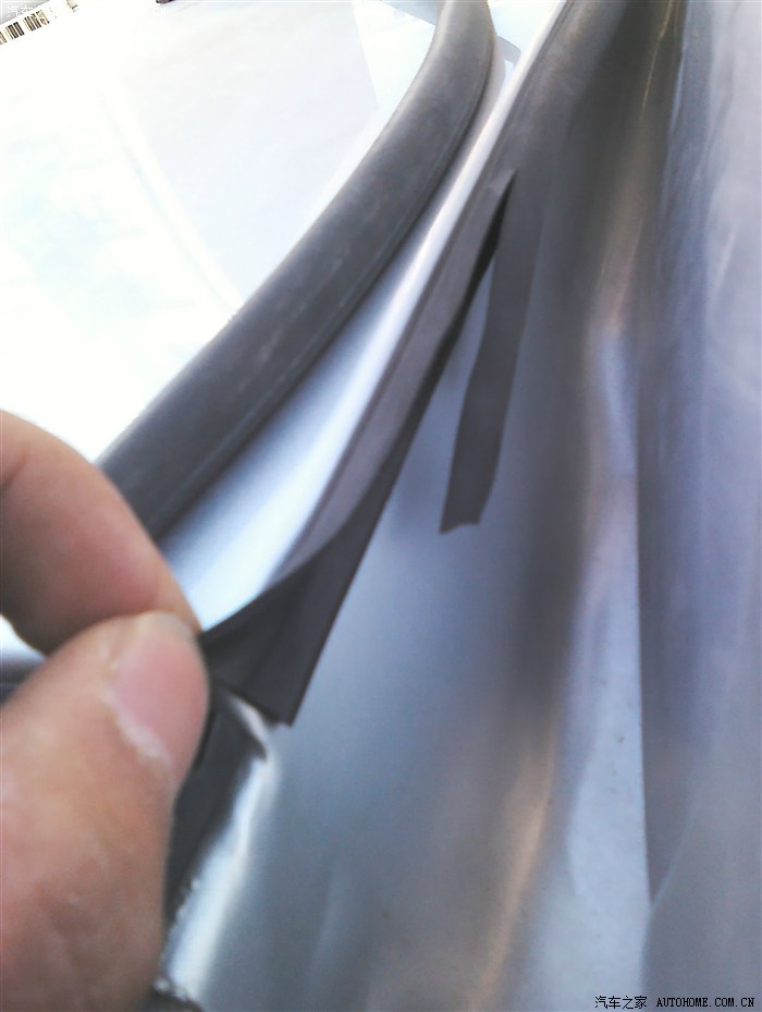

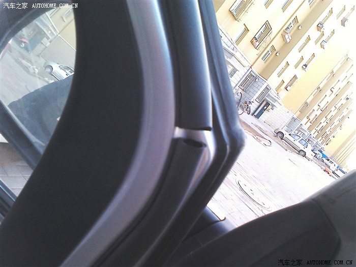

6:后来发现B柱密封条也没到底,接了截
小D,

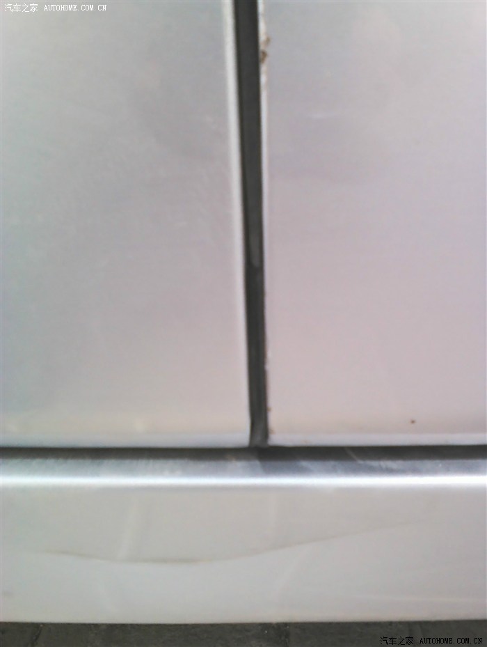

7:关上门,正好合适

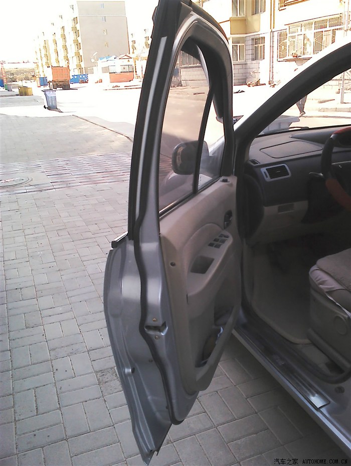

8:前门密封条走向。
9:中门密封条走向。

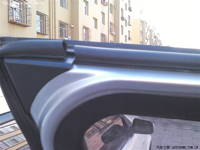

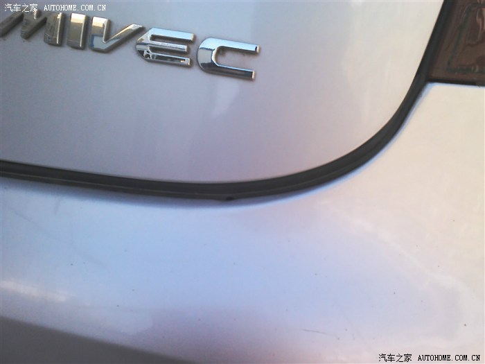

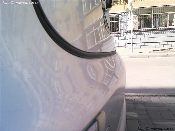

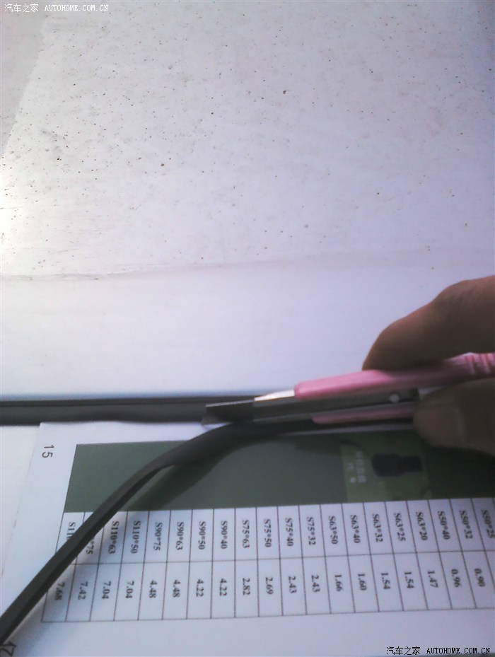

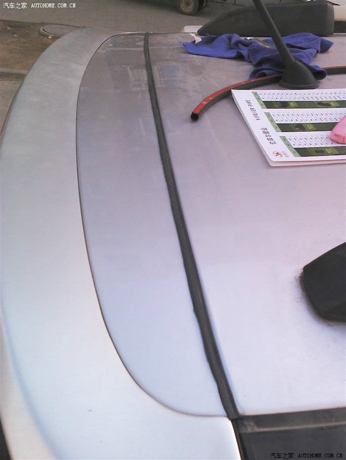

12:后门上面的密封条,自己改良的。车友有贴小D的,但是我的车贴上试验,关门后小D条往上被挤出不少,整体不好看,本来想用Z条从里面贴,结果没买够,又去外面的汽车装饰店,修车店买,没有,前思后想,改良小D条,结果个人认为比Z条好看。(剪的不平,但是很贴合,感觉后门与车顶成一体了)
13:这里贴上后用剪刀剪,不平。
14:用壁纸刀裁,要平整的多了。
