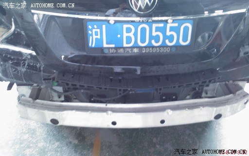

3)君越的防撞梁的问题,实际上,追尾来看,一般车头比较吃亏,而且撞击的位置,对于结果的影响很大,成这样一点都不奇怪。即使是致胜,你就说一定比这个结果好?至于君越的防撞梁的厚度和硬度,自己去4S店维修车间感受下就知道。至少我看过不少维修的车,你要说厚度和硬度比不上致胜和迈腾,那我只能说很搞笑。

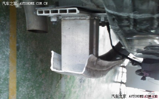

LZ几次怀疑君越防撞梁的硬度,还说脚揣上去就感觉能揣坏,我只能说眼见为实。我在维修车间用脚狠狠的揣,用工具使劲敲打几次,你就知道,是你的手和脚疼,还是防撞梁弯了,实在是很搞笑的事情,4.2mm的防撞梁是那么不禁打的么?还有人说和铝合金窗户的质量一样,实在是太有意思了。常识啊。
上两张保养时拍到的君越后防撞梁的照片:
这起事故,君越撞在对方轮毂这里,又不是侧面车门,头上保险杠掉了,防撞梁弯了之外,你还能看见大的损伤么?这远远不叫车头撞的很惨,比这个烂的有的是。所以车还是很坚固的。如果用车头只撞到侧面车门附近,我相信比这个好得多。
夸张可以,不要那么夸张,致胜也不是坦克,和君越比起来还真难说。要看事故,君越论坛不少,还没有什么a柱弯曲的,车子折断的,安全性是没什么可以怀疑的。

其实你非常不懂车,我帖子里说的很清楚,两车的防撞梁缓冲区都没混搭着缓冲棉。另外铝合金是真的不如钢铁硬的哦。那君越的防撞梁折成那样是有问题的,明白么?正常钢制梁的话应该是这个样子的您看明白了吗?看懂了吗?你可能没仔细看,君越的缸体都漏了··· 我我当时也差点买了君越,这贴说君越说的是气囊你明白么? 帖子中我也说了迈腾的后轴问题~~~您在仔细看看吧你深入解释的那些其实别人只需一带而过的,因为这论坛的人都能看懂的。…
很有意思,这车照片,就比君越的那张好到哪里么?LZ买致胜没错,但是太夸张别的车的安全性不如致胜,就太可笑了。
看看车重,看看两车的前后刹车盘的区别,致胜比君越能安全更高?笑而不语。
都半斤八两,不要这么夸张好不?看着不舒服。你要真对比,也去用你的致胜,同样速度找个迈腾同样角度去撞下再来给大家看看,这样才客观,别没事嘲讽来嘲讽去,到头来还不一定自己多强
为了看楼主第6张图,我把电脑都倒过来了啦!!!
