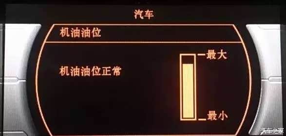

奔驰C200保养时机油要加6.1升左右。机油型号使用的是SM级全合成机油这车没有机油尺。在中间屏幕里面测机油液位是否足够。添加完机油之后启动车辆,会后熄火3分钟之后查看。因为更换机油的同时需要更换机油滤清器,新换上的机油滤清器内部是没有机油,启动车辆之后机油会流入机油滤清器内。熄火3分钟是为了机油可以流入油底壳。这样查看机油会更标准。切记不可以在坡道上面查看机油量,因为车辆倾斜,机油在油底壳内也是倾斜的,所以查看的机油量是不标准。机油加多了会影响曲轴的正常运行。也会导致车辆的油耗增加影响点:曲轴颈运行到下止点时,会触击到机油产生阻力,影响了正常运行,是不准许的。机油少了,不够循环润滑所用也是不...
