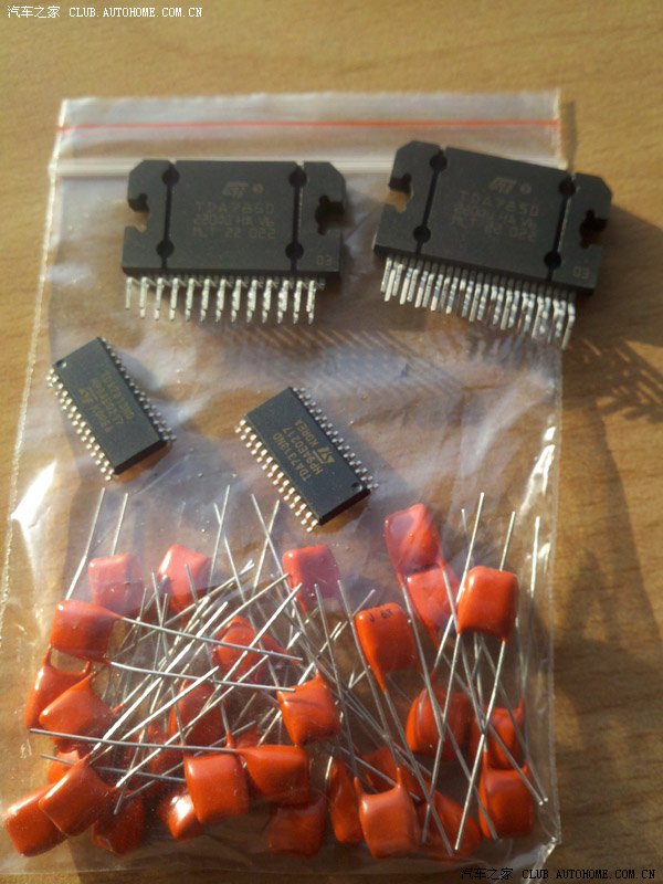

CD音效升级必备:7850功放块、7313nd芯片各一个,0.47电容12个,24v10000电解一个

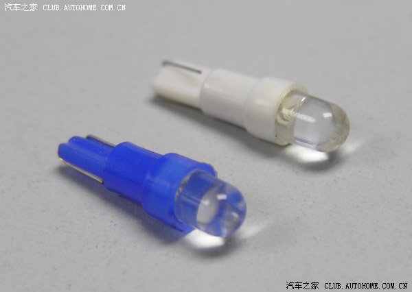

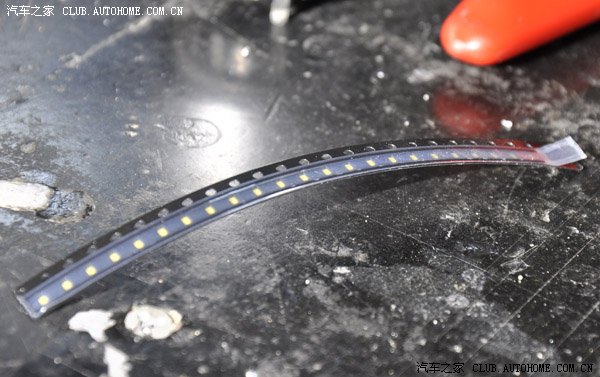

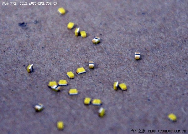

贴片LED若干,下图是仪表的,空调是平头直插式的
下图的LED灯用于cd面板,是贴片的

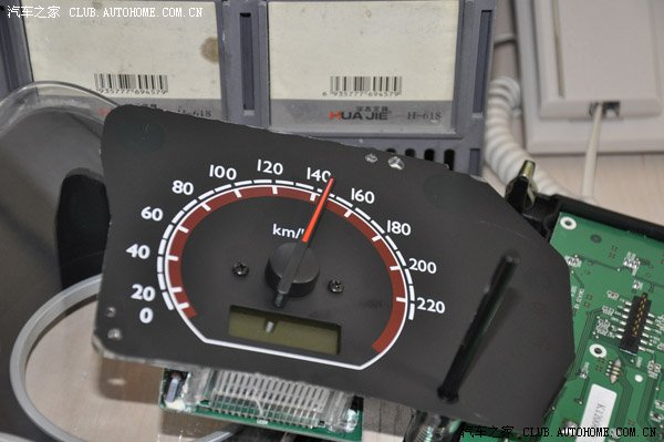

这是起初打算用於更换仪表背板氖泡的,效果不佳最终放弃了,改用LED贴片灯条了

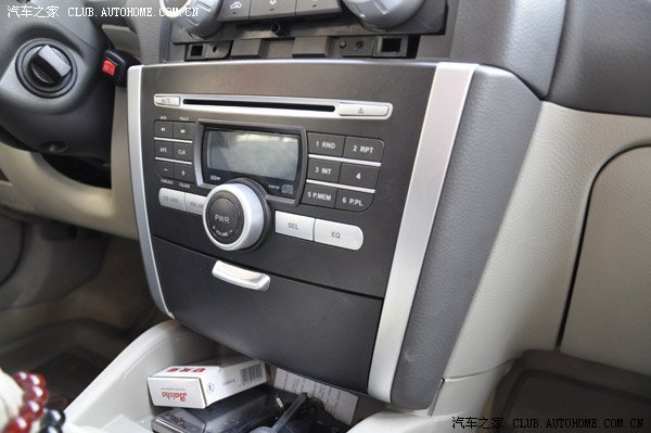

下面正式进入拆卸阶段,先从cd面板开始

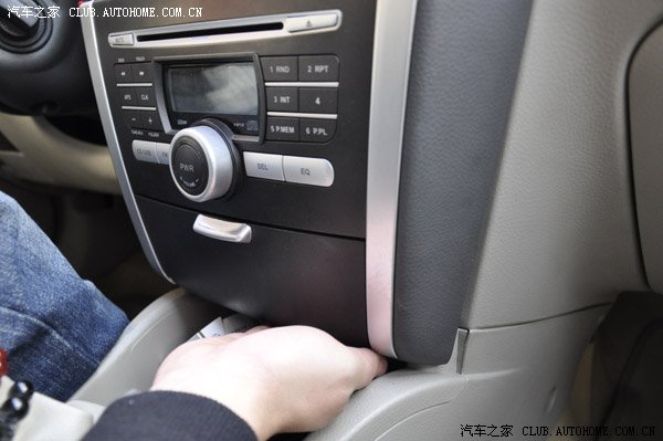

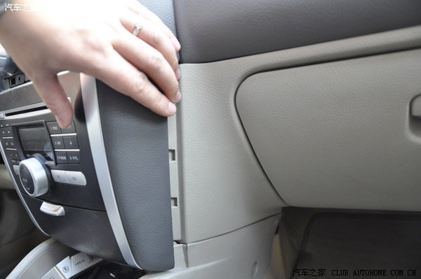

使劲抠,两边都得抠
看到缝了吧
顺着缝抠上边,同样两边要一起弄
全开了

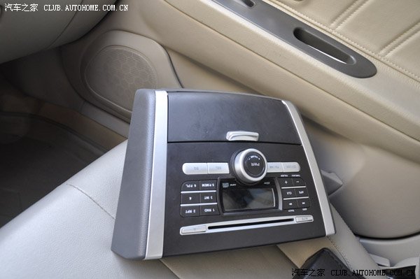

哗啦一下,面板就掉下来了,下图可以看到刚才征服的四个大卡子,另外还有四个小卡子,使劲按这四个小卡子,
把黑色面板部分拆下来,这部分没图,见谅
切记,下图面板黑色部分一定要分离出来哦(盖板除外)

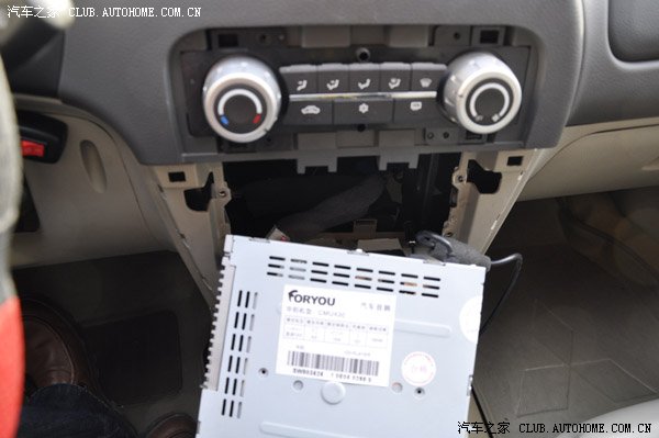

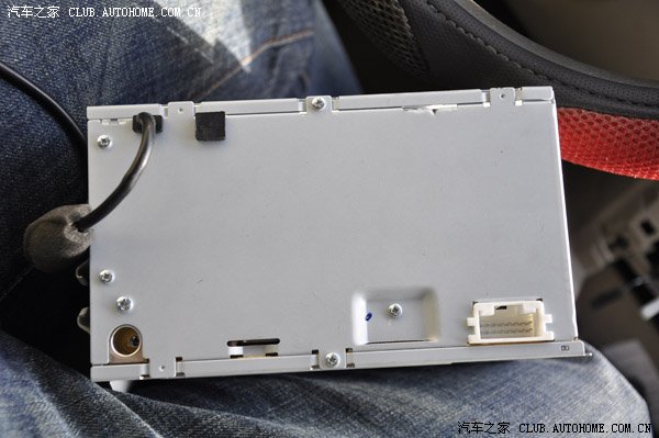

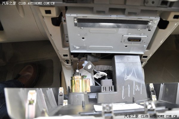

cd主机的4颗螺丝拆下,直接拔出,各种插头拔掉就哦了

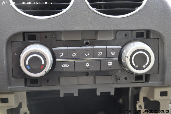

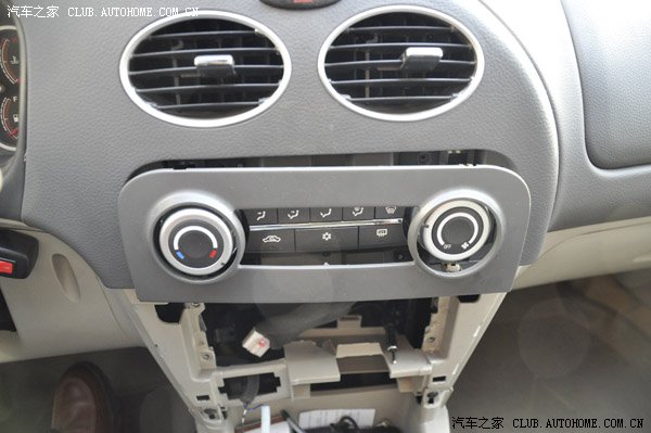

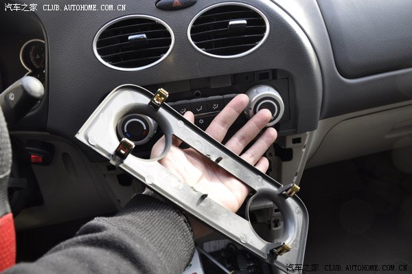

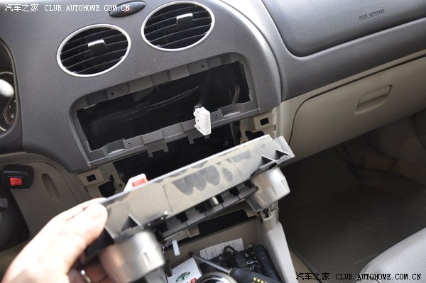

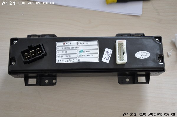

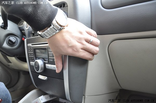

接着处理空调面板,先把挡板拆下,仔细看边上有4个孔,分别插入工具撬就可以
4个卡子的位置大家一目了然了

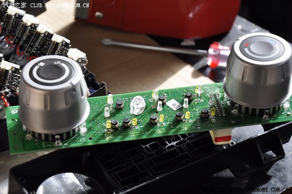

螺丝拆掉,后面插头拔掉,如果你的旋钮和这个不一样,后面应该有两个插头,别的都差不多
好脏呀

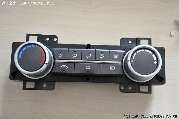

这是其他车友的,版本不一样,这种的改起来简单得多,我管它叫咔咔版的
背面两个接口

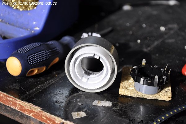

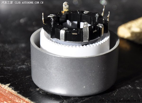

最好旋钮冲下拆,不然会丢零件的
这个版本的怎么拆都行,不会掉零件,我管它叫顺滑版的

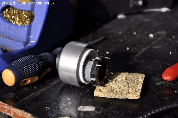

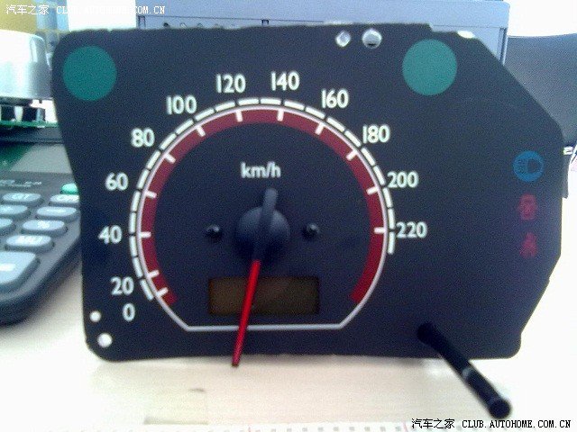

顺滑板的困难之处就是必须要将其中一个旋钮焊掉才能换灯,那一圈5个灯看到了么,只是为了照亮旋钮上那个小点点
再看看咔咔版的,旋钮可以拆卸的,灯泡一目了然,其实上图的黑色壳子就是咔咔版的,看到那个簧片了么,会飞的哦

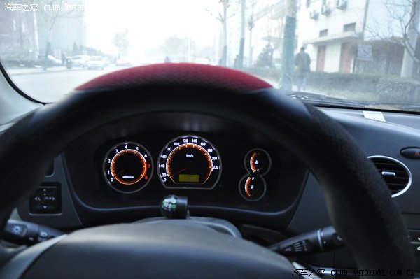

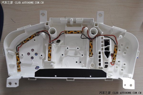

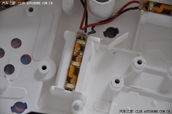

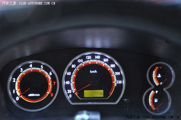

仪表板的拆卸也很简单,天色渐晚没有拍照,回头补上,下面是已经改装完的,原来5颗灰色的灯泡要去掉
注意表面不要沾上手印
300多迈了吧!!

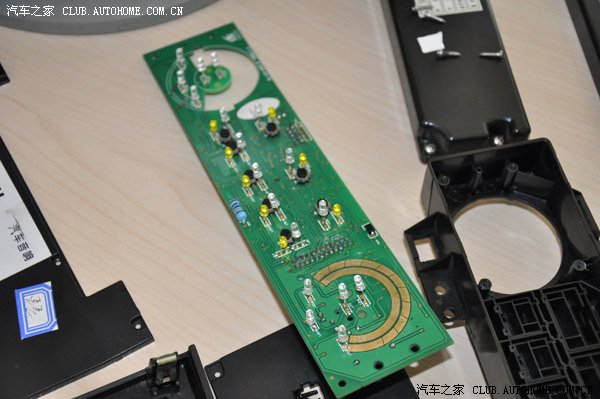

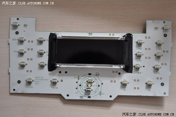

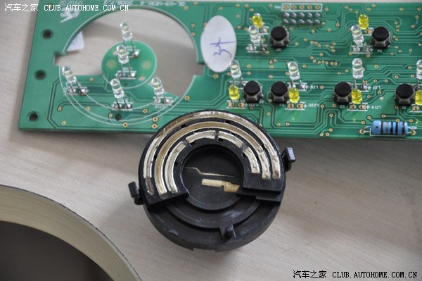

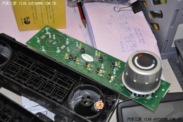

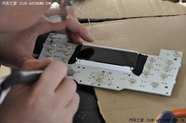

cd面板的电路板要想拆下来,必须先把它焊下来
看看上面的几只脚,心里有数了吧
一不小心给拆掉了
散架了
这是拆下来的cd面板电路板,大个的是按钮,旁边跟着的是led灯,手艺一定要到家,建议双焊台同时工作
开关按钮那中间用的是3mm直插led,有点特别

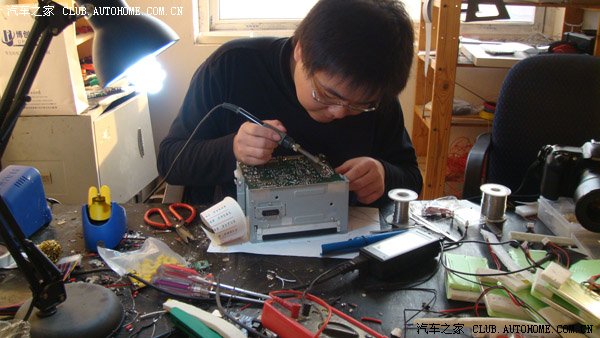

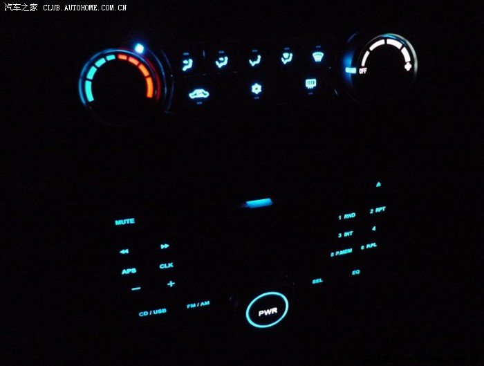

石头正在工作

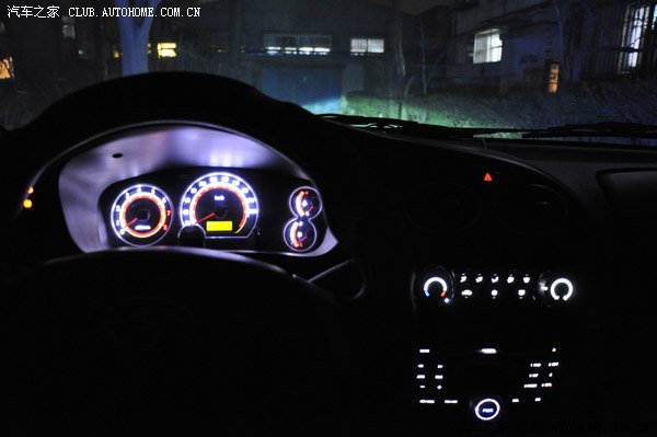

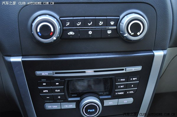

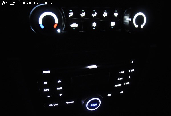

咔咔版的蓝光效果
顺滑版的白光效果

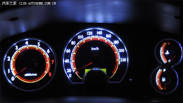

仪表白光
整体效果

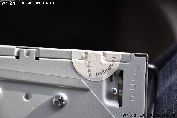

下面进入cd拆解阶段,注意保修签不要碰坏哦

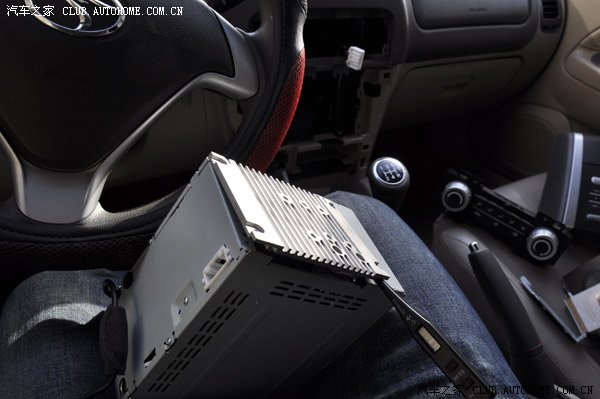

先拆这个

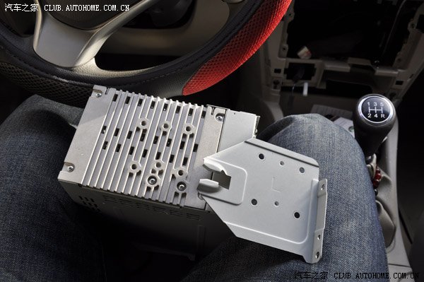

再拆散热片
先翘起一边,一拔就出来了
看看细节

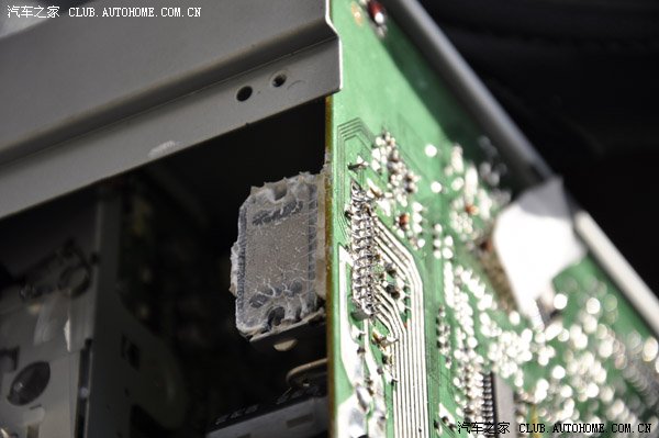

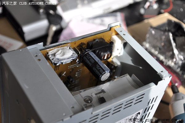

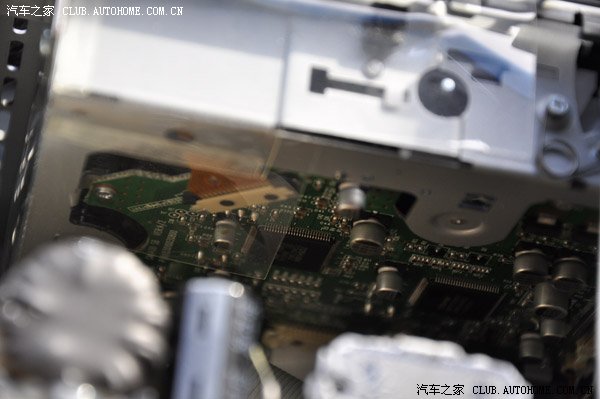

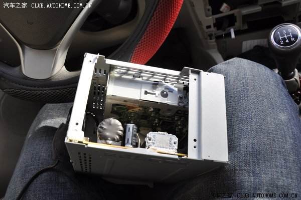

护着一堆白色散热硅脂的就是功放块,7850就换到这里

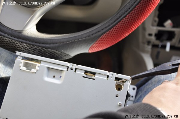

光驱特写

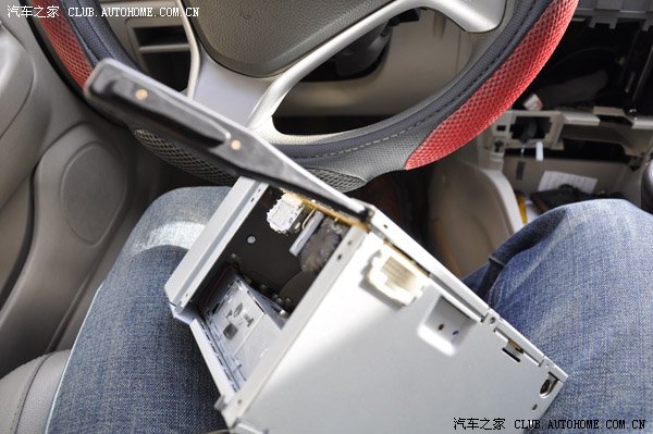

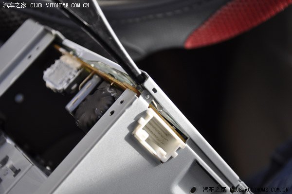

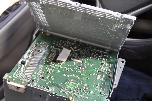

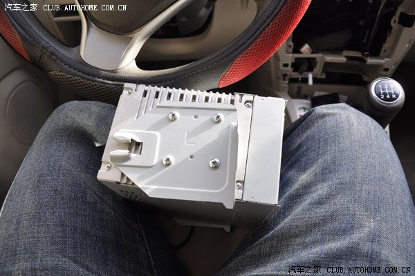

再拆这面,只需拆掉从下往上数3颗螺丝,其余3颗千万别动,最后我们要掀开贴在我腿上的那一面
撬起一边
特写
另一边也一样

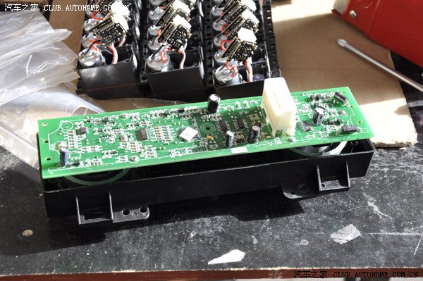

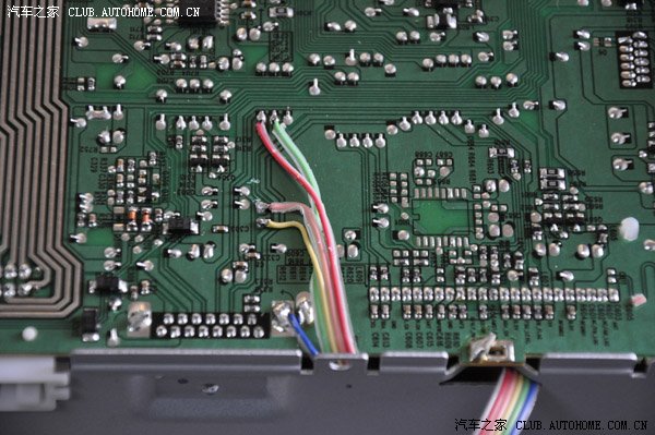

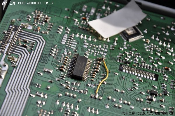

掀开

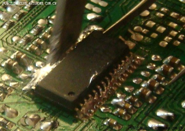

图中央就是2313,换成7313nd,图中飞线是因为电容飞了,12颗电容我都没加,大家参考着来吧
7850特写,电路板质量很差,大家一定小心
正在拆卸芯片,采用堆锡法
看看那大个电解,前辈说让我和原来的并联,实在是做不到,干脆替换了

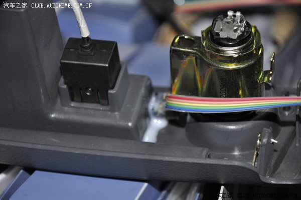

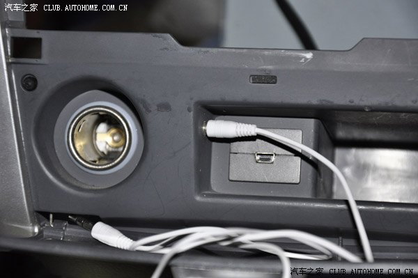

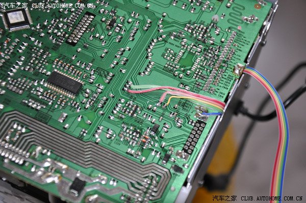

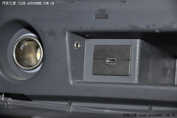

下面是AUX,5芯排线即可,按照上面的顺序焊接,具体线路图请参照,论坛中关于“aux”的帖子
弄完别忘了封胶哦
点烟器和usb中间的空隙,可以容下3.5mm插座,打好眼固定就可以了

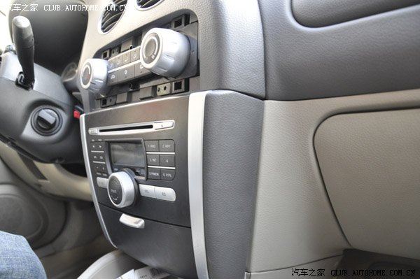

看看效果,收拾干净还不错
插上试试,效果很不错的,转到收音机模式,插上就可以了,不插就是收音机

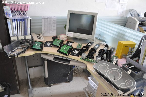

换个角度,作业场所

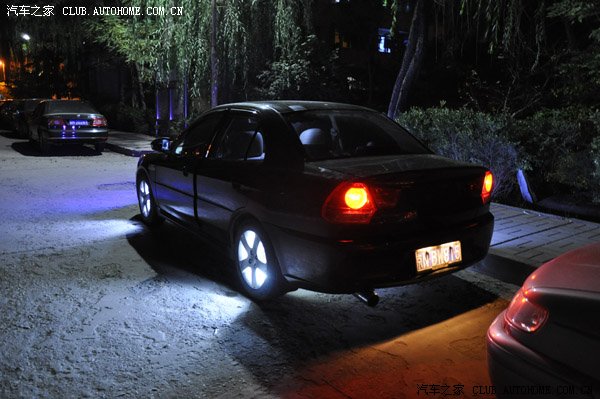

秀一下轮毂灯
换个角度
