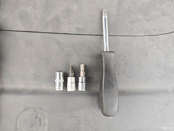

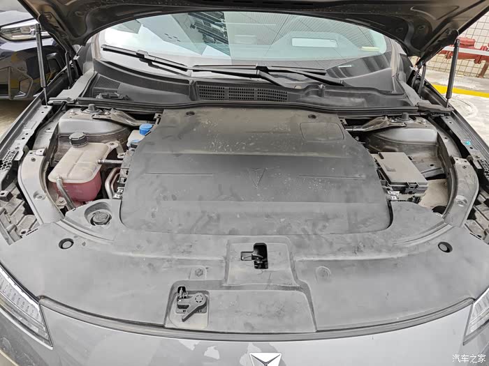

SL03的机盖是全封闭的,为了美观,所以需要拆掉螺丝后把饰板拿开,才能看到滤芯总成,再拧松螺丝,打开盖子,就能替换滤芯了。准备的工具包括如下①十字螺丝刀②T30梅花螺丝刀③7号套筒④撬板,接着就按照步骤拆除就可以了。拆装螺丝时注意要拿稳螺丝,不要掉到机舱里面了,很难找。
机舱盖拉绳,轻拉解锁
解锁开一条缝后再用手伸到里面去朝右边拨动一下拨杆,机盖就可以打开了

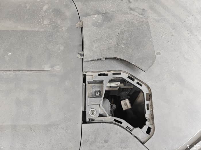

左右两侧的小饰板盖子用撬板撬开后就可以看到十字螺丝了
所需要的工具,有套装组合工具的就很方便,从左到右七号套筒,十字螺丝,T30梅花螺丝,手柄

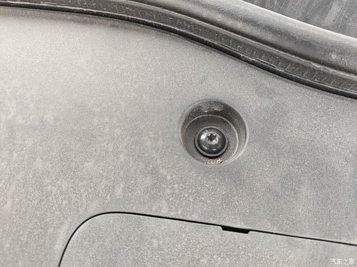

拧掉螺丝即可,注意螺丝不要掉到机舱里面
两边的螺丝拧完就可以拆掉两块小饰板了

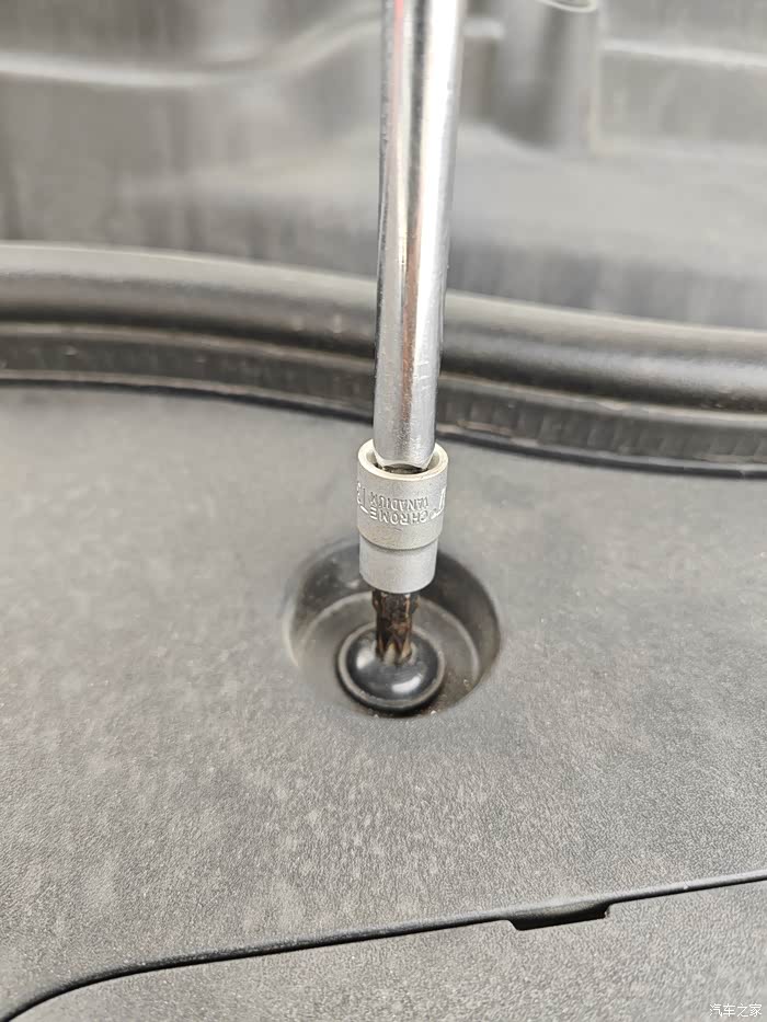

最上面的两颗梅花螺丝
专用工具

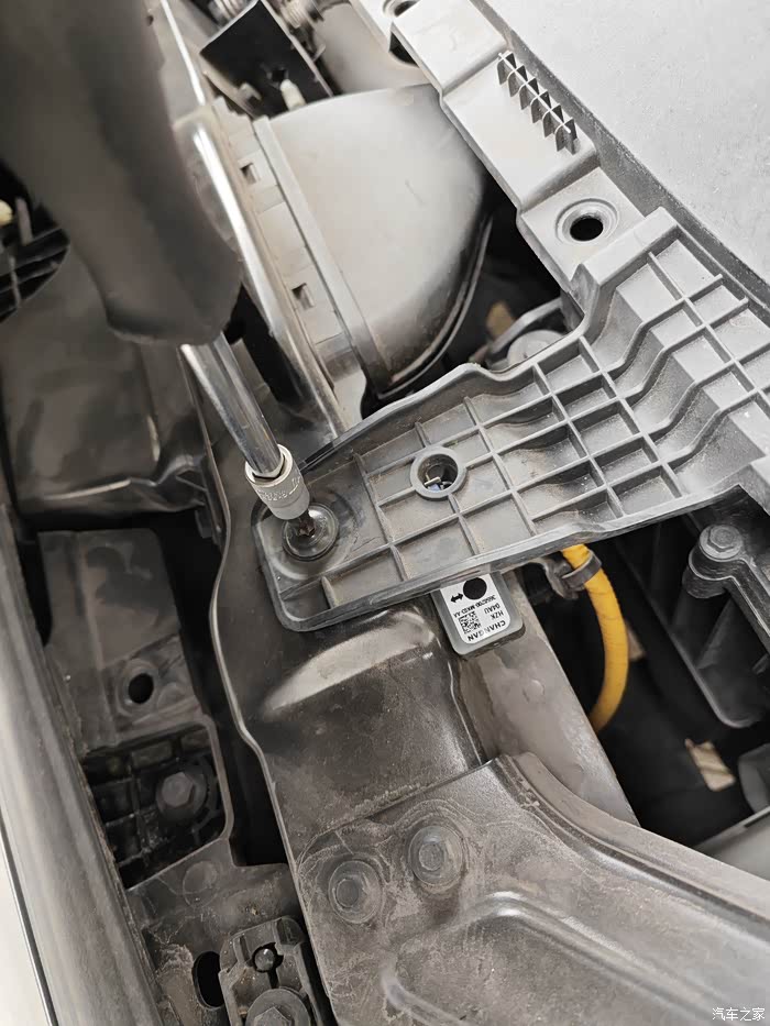

下面也有两颗同型号的梅花螺丝,一起拧掉

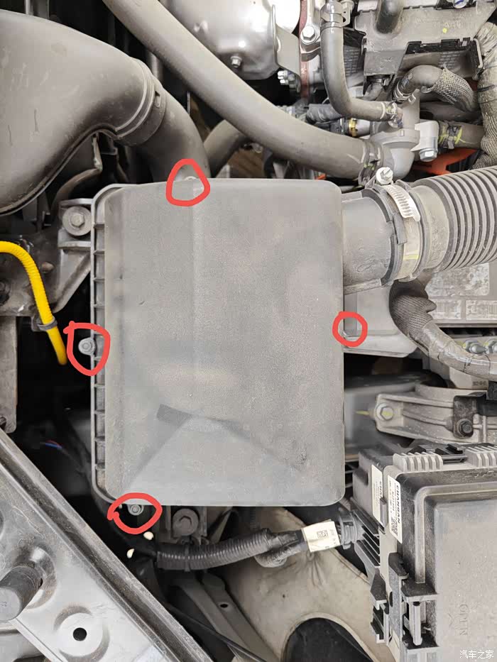

拿掉大饰板就能看见滤芯总成了

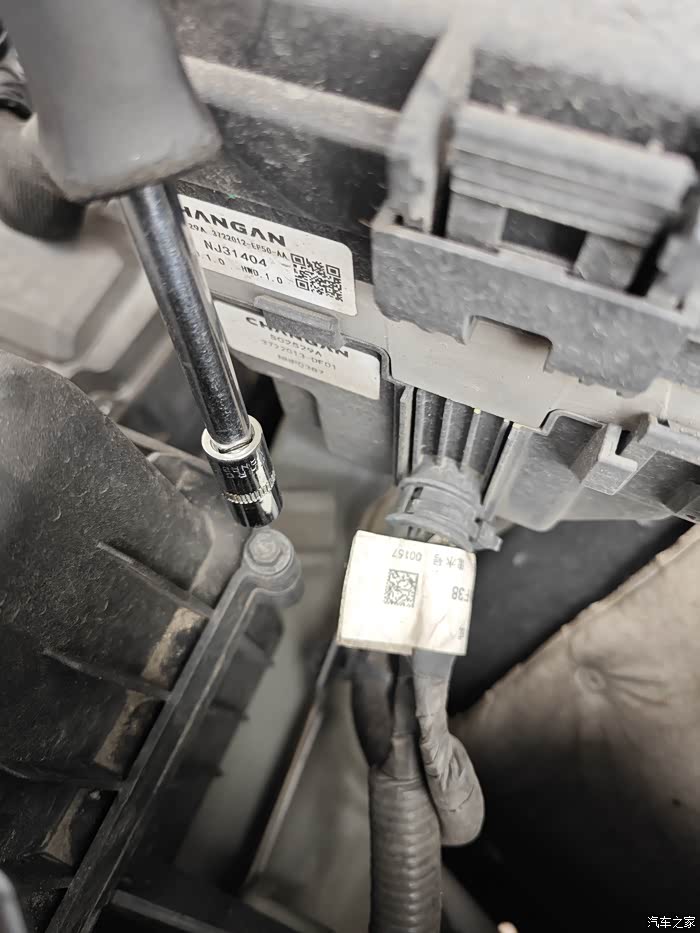

用7号套筒拧松这几颗螺丝,这几颗螺丝取不下来,拧松即可

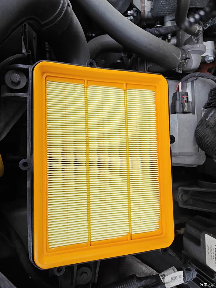

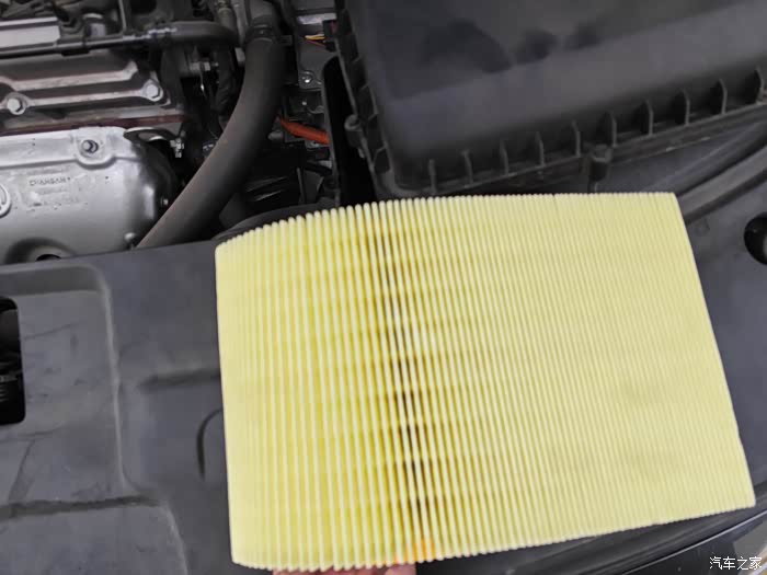

庐山真面目
也不是很脏,还是换了吧,换上新的

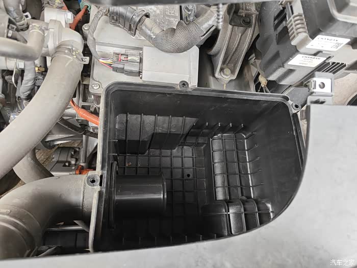

有工具的盒子里面可以用吸尘器把灰尘吸一下
