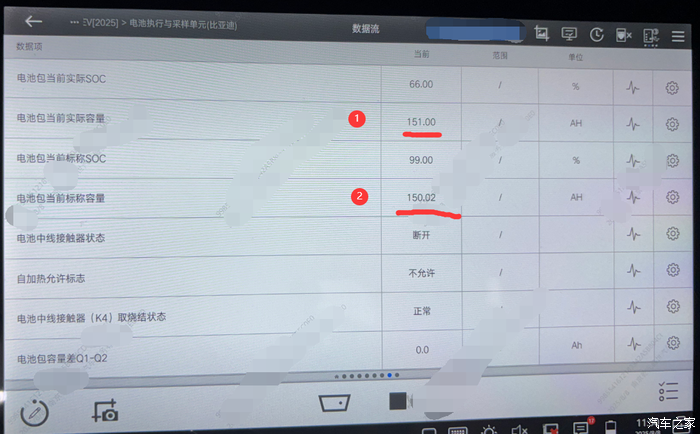

但是4S坚持电池没有任何问题,说重新标定后就没问题了,结果放4s后满充满放后重新标定为150A:
标定后,仅循环慢充放电几次,容量又掉到 142A了

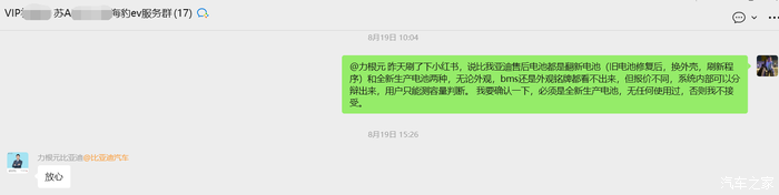

最后忍无可忍,带上律师跟4S吵了几次,答应换电池,并且保证电池绝对没有问题。

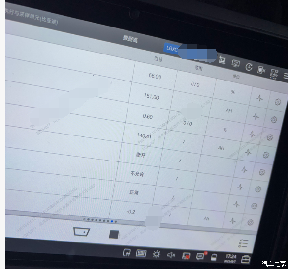

新电池确认是151A

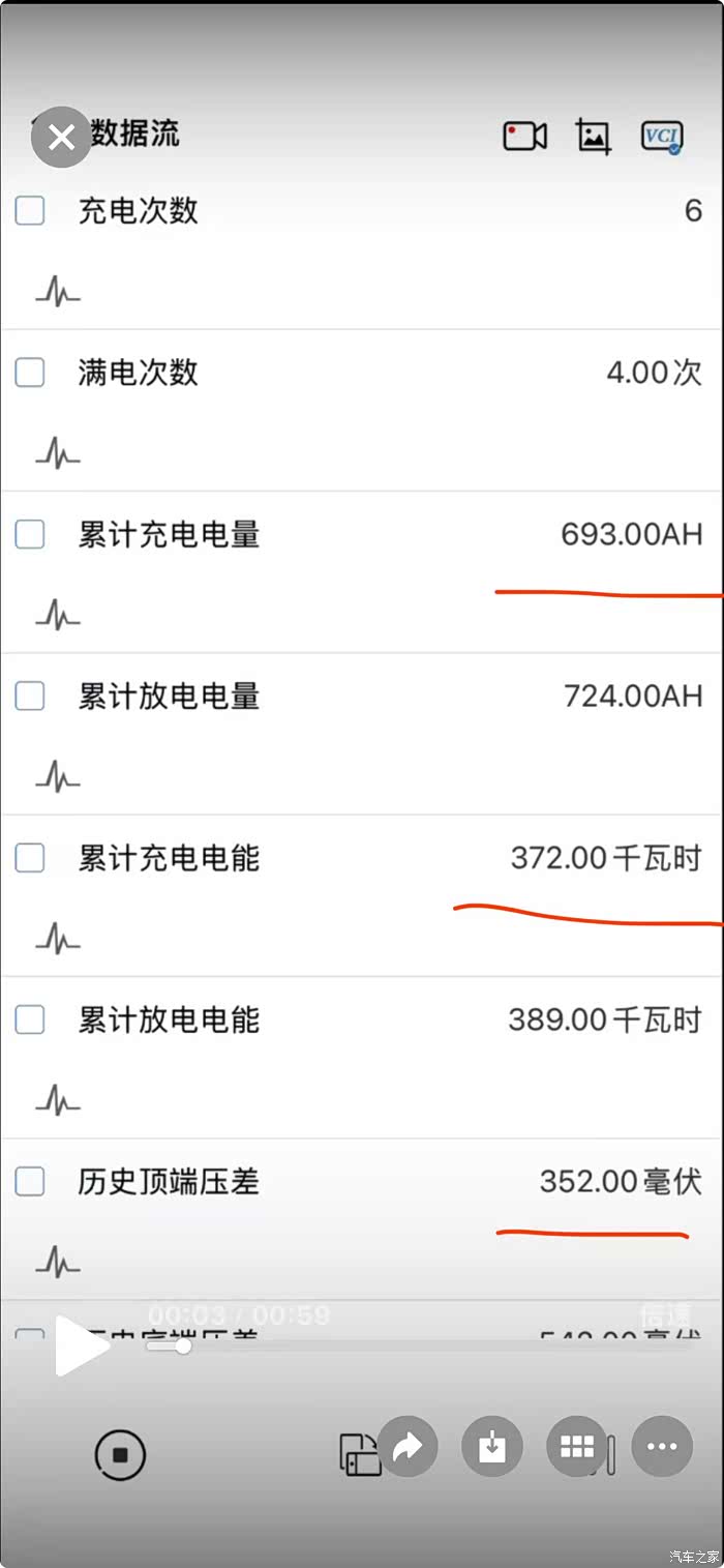

4S让我新电池,先慢充几次,不要快充,让我做一下深度循环,我第一次放电到9%再充满,后面随用随充满,然后我想最后确认一下电池容量够不够,把车开到0%,并且再开几公里到功率受限,然后再慢充。结果显示只有143A了(买了一个ODB设备,可以读出BMS电池信息)。
在充电前,我用OBD设备录了当时的BMS数据和充满后的对比。
充电前:
充电后 :
相减实际只充了76度电和141A。与BMS的当前容量相符。
