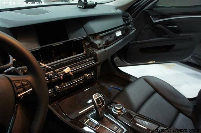

操作更换  大概半个多小时 ...

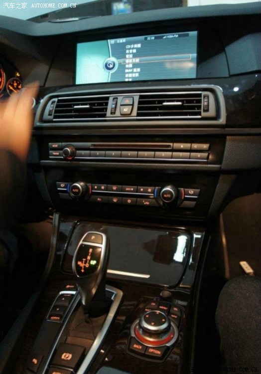

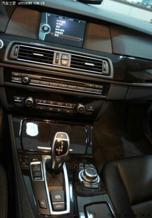

原车图片 6.5MCIC小屏幕.

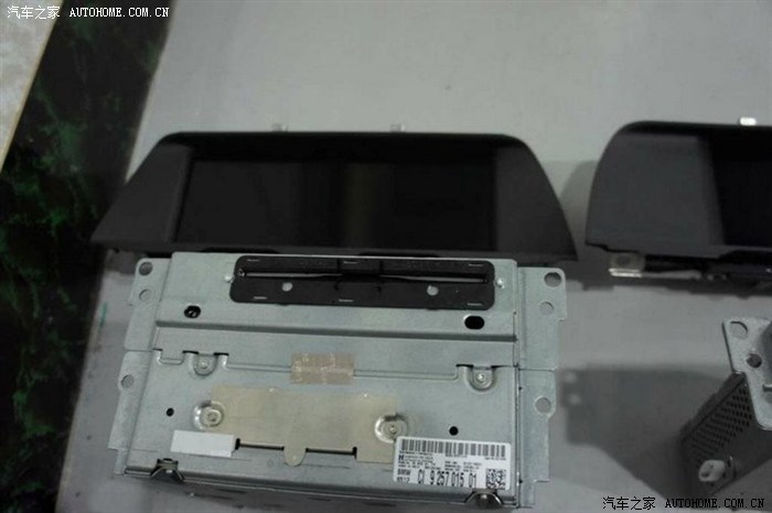

拆下的 小屏

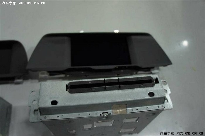

原厂的F10的10.2的大屏
改好的效果
