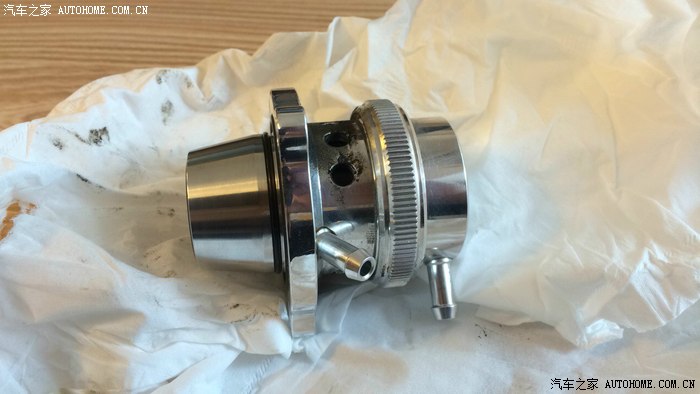

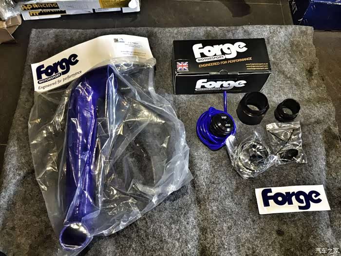

英国的FORGE泄压阀玩车的亲们应该都不陌生,一直对这个配件的改装也是争议多多。。。今天就跟大家分享一下我的经历。在开始之前,要感谢一下几个朋友(对天发誓不是广告!版主留情)首先是全国群的同名朋友,是你重新点亮了我对这个东西的兴趣;其次是FORGE亚洲的PENNY,办事效率极高,服务特别周到,跟FORGE买东西是种享受;最后是安装的师傅和那位兄弟,广州黄边的那家(不能说具体的名字),完美的施工。 ==================华丽的分割线=========以下正文==================第一个问题,为什么要换泄压阀。根据实际的测试,在做了RACECHIP 外挂之后,...

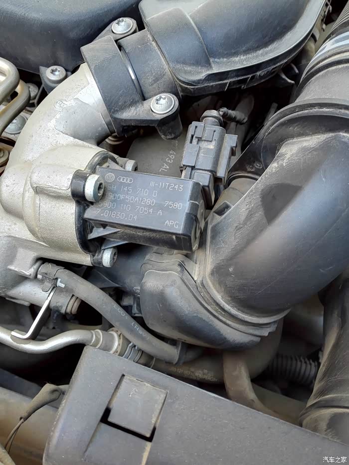

找了很久,终于找到关于a1装Gorge的作业了。我也在考虑安装forge泄压阀,动力没改,纯为了声音好听。
网上看了下,配合原厂710D电磁阀,直接换forge的阀座就可以。但是问题来了,原厂的710D阀体已经顶到旁边的进气管了,直接安装forge底座肯定是放不下的啊。你是怎么解决的,能上一张全弄好的照片给我学习学习吗?
