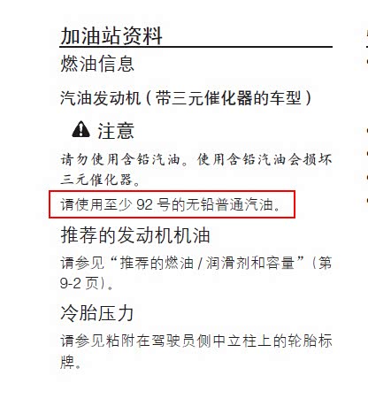

油箱盖上标注的限用92号以上汽油,其实是包含92号燃油的,这个用户手册上《加油站资料》这一项有专门的解释:
使用至少92号的无铅普通汽油。
92、95号汽油的区别是抗爆性的差别,并非汽油质量的差别,低压缩比发动机无法发挥高标号油的优势,因此不能盲目追求95及以上标号汽油。
出厂的时候厂家也会专门针对车辆的压缩比对发动机电喷系统做标定,使用更高标号燃油本应增加点火提前角才能更充分发挥动力,但出厂后这个数值是固定的,其实是无法实现高标号燃油最优动力的。
所以17款奇骏使用正规油站的92号无铅汽油即可,不用对车做特殊处理的。
