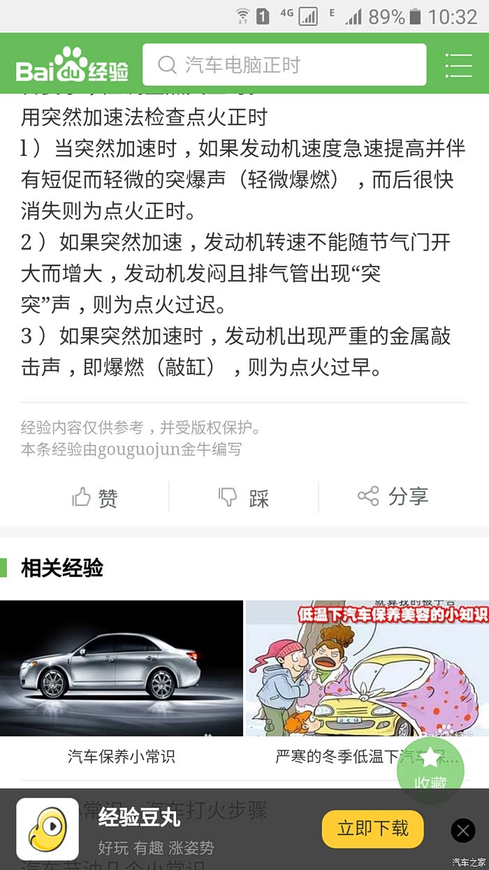

4个月前我在中石油加过清洗剂6瓶,花了300,一箱油一瓶,说是清洗油路清积碳,我其实根本不相信,又加95号汽油,我以为车跑了2万了洗一下吧,我以为不拆节气门喷油嘴可以清洗就试一下吧,没想到还不如不洗,后来出现哗啦哗啦的声音,我就感觉不对了,我开车20年了,也没加过什么什么清洗剂啊。前几天做了一套清洗,什么喷油,进气,燃烧室,节气门,都洗了,里面还有半箱95号汽油,昨天把95号气油都烧没了,重新加92,现在感觉声音小了好多,有时候能听见一点,但是好很多,感觉这车应该就加92的。就挺好。正时是什么?需要总调吗?我车没过保,还需要花钱吗?我上网查一下,好像和他说的差不多,老师帮忙看看是不是图片里面的...

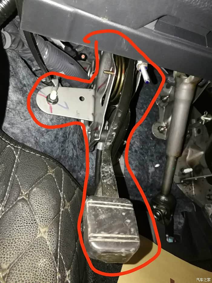

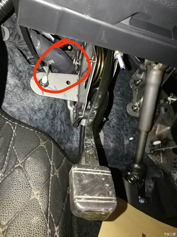

这车没有预留孔给你传线的,只能在仪表线束到发动机舱的橡皮堵那里出去,这个位置可以穿线,穿了用玻璃胶密封好就行,不用损车的,你把驻车制动踏板拆了,才够空间开展作业(看下图)
