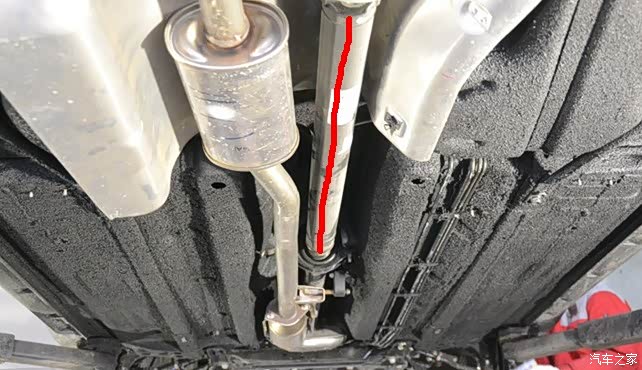

老张你好~11款奇骏,现在已经16万公里了,最近出现三个问题需赐教:
1、车速在40码附近加油和收油时,发动机舱底盘下传来金属共振声,声音有点像电锯声(比电锯声略小),去4S店怎么也找不到问题,隔热罩、排气管检查了,没有松动,发动机护板也拆下来了,声音还是有。另外这个声音随着用车时间声音会略小或消失,但冷车刚发动的情况下肯定会有。

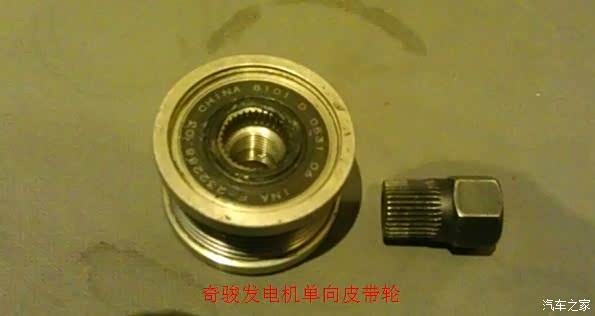

2、昨天跑了一段搓衣板路,回来后发现在低速时,发动机舱右侧会传出来咕噜咕噜声。

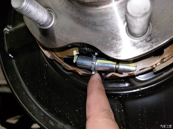

3、手刹行程太长了,拉到头,感觉都刹不太稳,4S小哥说手刹拉线调到头了~没办法调刹车线了。是不是必须要换手刹拉线了。

老张你好~11款奇骏,现在已经16万公里了,最近出现三个问题需赐教:1、车速在40码附近加油和收油时,发动机舱底盘下传来金属共振声,声音有点像电锯声(比电锯声略小),去4S店怎么也找不到问题,隔热罩、排气管检查了,没有松动,发动机护板也拆下来了,声音还是有。另外这个声音随着用车时间声音会略小或消失,但冷车刚发动的情况下肯定会有。2、昨天跑了一段搓衣板路,回来后发现在低速时,发动机舱右侧会传出来咕噜咕噜声。3、手刹行程太长了,拉到头,感觉都刹不太稳,4S小哥说手刹拉线调到头了~没办法调刹车线了。是不是必须要换手刹拉线了。感谢老张能百忙之中给予解答,万分谢谢~
1、发动机护板、排气管、隔热罩等都排除了,老奇骏多数是遇到了中央传动轴磨损了,16万公里了可能老化了,简单的排除办法是让店里师傅把中央传动轴拆了再试车,如果异响消失证明是它的问题,更换1根原厂的就能解决。
红线就是中央传动轴
2、发动机舱右侧是皮带和皮带轮,D档提速瞬间有声音的话,那肯定是发电机单向离合器卡住了,换个发电机就好或者能淘到发电机皮带轮换上去也能解决问题。
3、如果手刹线已经调到头依然刹不住,公里数比较多的车我建议拆掉后轮,调手刹里面的齿轮,里面的齿轮调过后依然解决不了,在考虑更换手刹拉线。
