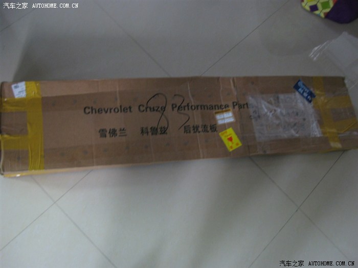

  安全送达,,,没打木架节约不少。无任何破损。。。。

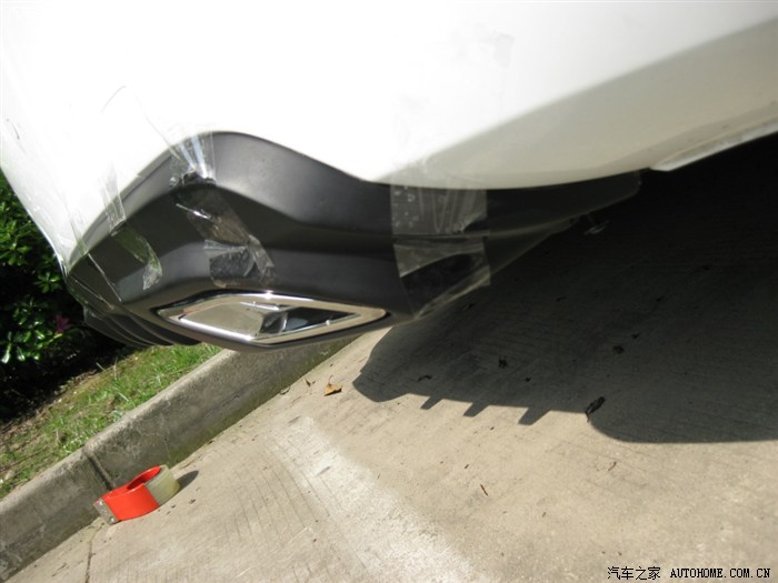

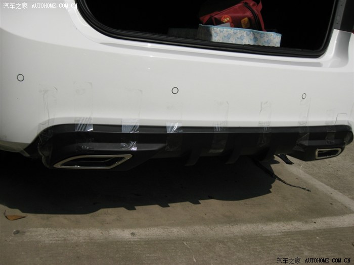

   踩用无损安装。。。3M+中性硅胶。。。。。。。。。。

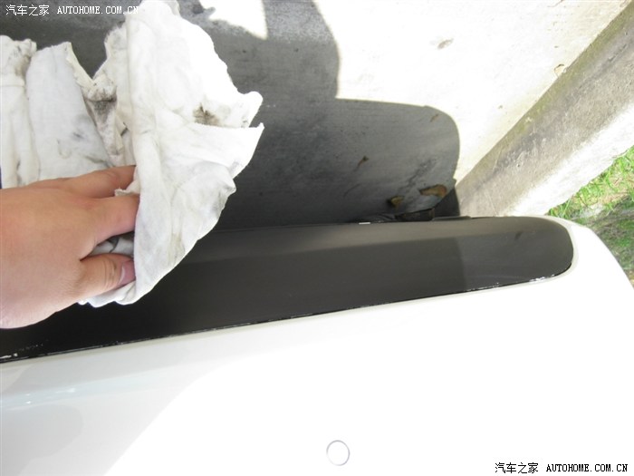

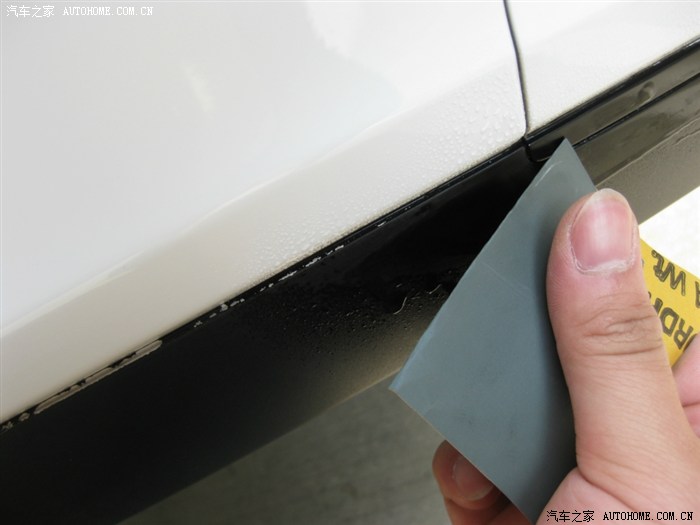

    看过以前帖子的科友知道,之前喷过亚光黑漆,所以拿2000号沙纸磨平整中ing。。。
      酒精+布擦洗干净。。。。。。。。。。。。。
    最后绑上透明胶做固定,等24小时牢固后 松绑。。。。。。。。。。。。。。。。。

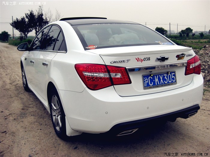

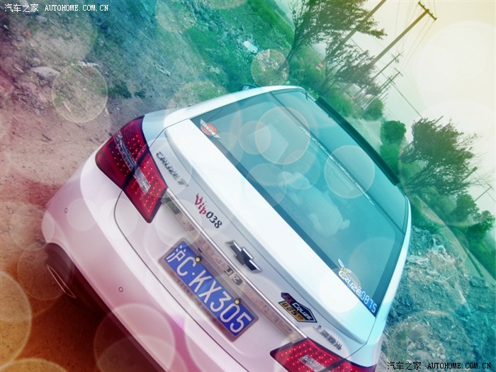

     最后效果图。。。。。。。。。。。。

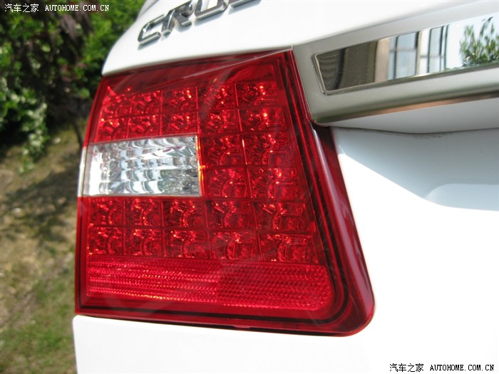

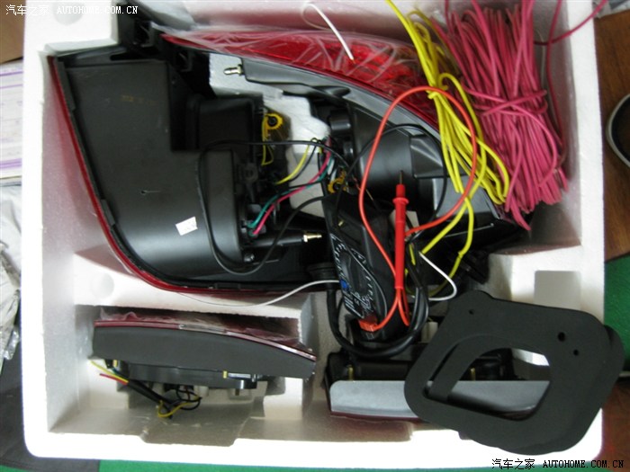

                                                    仿奔驰LED尾灯
    大家伙。不敢不打木架。。。。。。。。。。。。
    工具材料道具准备齐全。。。。。。。。。。。。。。

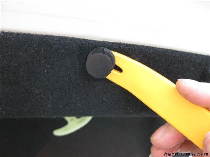

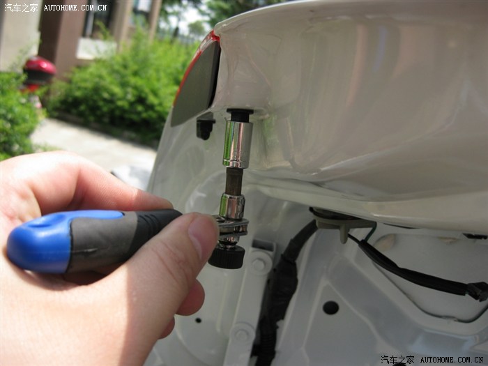

   打开后箱盖,拆除卡扣,这个之前拆过几次就不仔细讲解了。。。。。
  别忘记还有这个。。。。。。。。。。
      拆中间2个小灯开始。。。。。。。

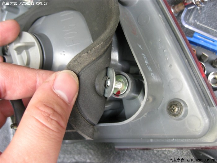

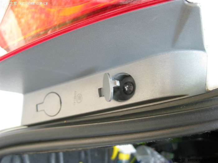

    拆好螺丝,直接用手指顶出。。。。。。。。。。。。

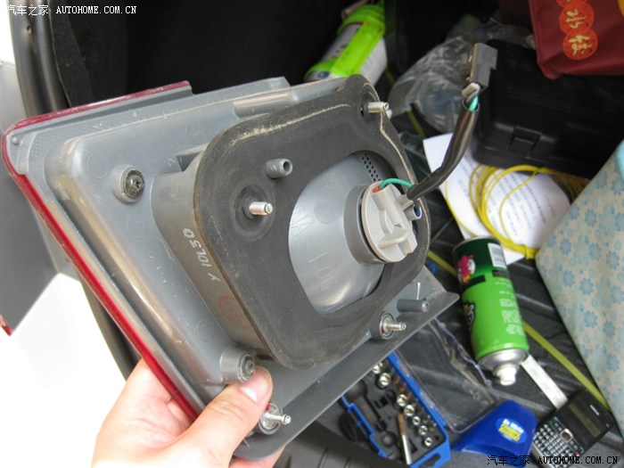

      密封棉。。。购买有配套一对直接换掉。。。。。。。。。。。。。。。
     替换LED小灯开始。。。。。。。
   替换成功。可惜只是成功的一小步!
   开始拆大的了。。。。。。。。。
    里面请忽视。。。。。。。。。。

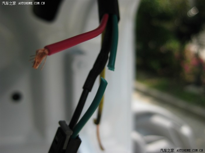

    绿色剪掉。目的:不需要雾灯,夜间行车四灯全亮才叫帅~~~~~~

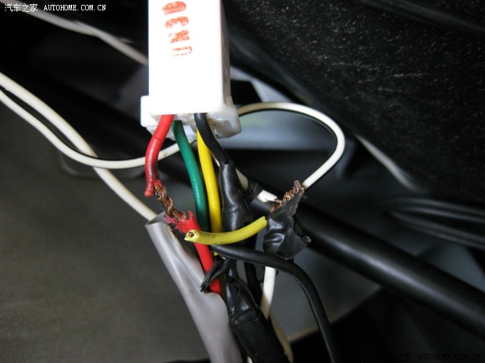

    自己DIY才舍得自己家用1.5平方软线。。够粗够安全。。。。。。。。。。。。。。。
   接线没好工具,只能用原始热烫法,仔细看手指,。。。。。。。。。。
   之前去车行帮忙接的导航倒车线,接的不是一般的烂,,自己重接。。。。。。。。。。
   布线效果还可以吧。虽然不专业。但是有耐心。逼近自己的车不可忽视。最后还要多绕点绝缘胶。

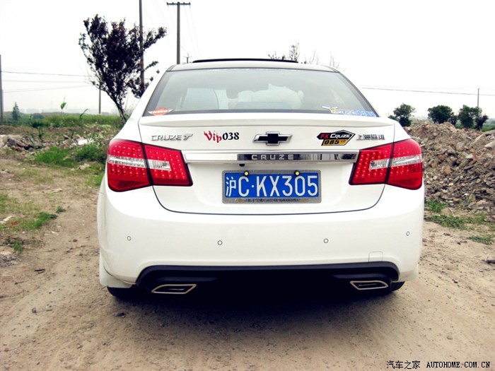

    整体效果已经出来。

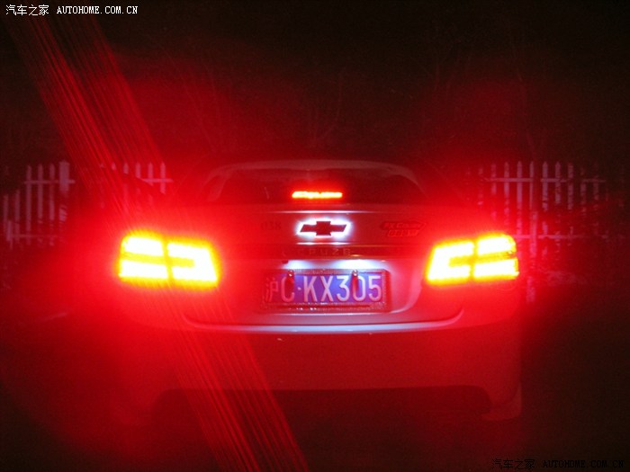

   晚上局部特写。。。。。。。。。
   行车灯+6W超级流氓灯效果。。。。。。。。。。。。。
   刹车后高亮LED灯效果,绝对震撼。。。。。。。。。。。
                                                     以下整体效果:
                                              最后来点重口味。。。。。。。。
  最后经典45度做个结尾。    还望大家多多顶贴,哪里欠缺或者疑问或者咨询都可以回帖或者加QQ联系本人。
