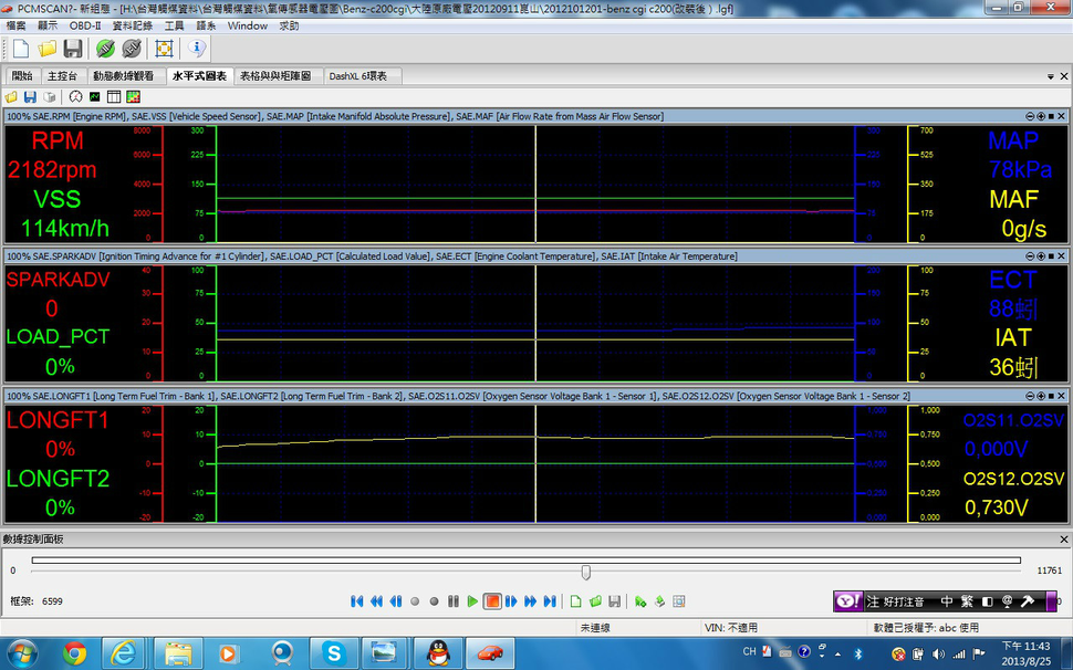

传感器坏的时候的电波样式

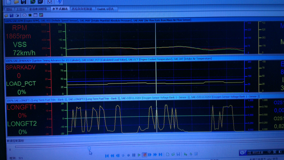

更换了品质良好的头段的电波样式

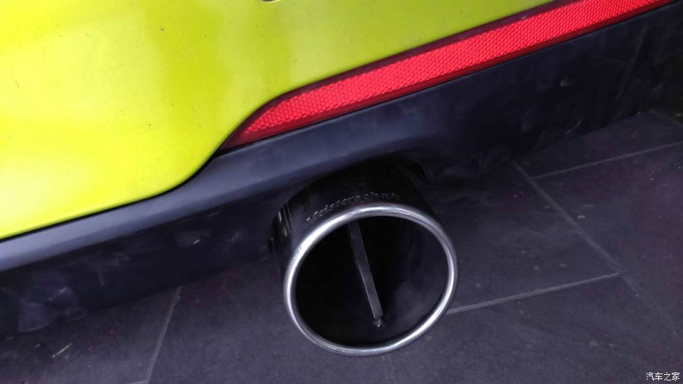

他为什么要选择这样单边双出的排气方式呢?最大的原因就是高回压,设计师还在328的排气尾段上加上了电子阀门
在低转速的情况下2出中的1出会被关闭,从而提高低扭,当转速提高,阀门会自动打开,提高排气的通畅性。
这真的是一种很好的设计,我个人也非常喜欢这种设计,也深知这种设计的好处。
所以这个阀门的问题有2种,一种是手动开关的遥控阀门,在你激烈驾驶的时候需要去打开他。
要么就是像AK  MPerformace排气这样 直接用原厂的328电子阀门,让阀门可以自动的开关。

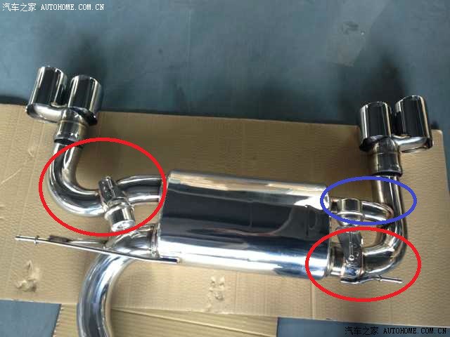

1 首先是性能,我觉得这方面IPE真的是很不错的,高转通畅,低转双阀门,确保了激烈驾驶的性能又完美的解决了低扭的问题。让日常驾驶和激烈驾驶之间找到了一个平衡。
双阀门是指尾鼓左右2端各一个阀门 在OFF模式下双阀门关闭,从上面一根大约50MM的管子出气(328原厂为76MM)
通过几次测试,IPE和原厂中尾,在都配直通或者300目头段的情况下面0~200大概IPE能领先1个半车身 所以相对原厂
中尾段,IPE中尾在后段还是有一定的优势的,不过不怎么明显,但是可以确定不掉性能
下图中 红圈2个为2个带阀门的出气管路, 蓝圈那个管子就是红圈阀门关闭时候的出气管路 可见很细很细

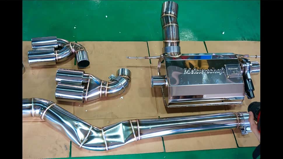

冠军GTC  & GT
这东西我装过GTC和GT两种,GTC是带阀门的,GT是直管。
GTC是中尾段,也就是后中段,要接在原厂中段上的,GT是全中段,无需接原厂
这排气28和35都可以用 视频我放在下面了 总的来说是管径最粗 最适合435爆改的排气之一
这个是GTC 带阀门的
这个是GTC 也就是大炮
2 声音,声音这东西冠军是最牛逼的了,声音巨响。。还挺好听,不过低转还是没IPE浑厚,
如果炸死一条街,又愿意放弃一点低扭的,这个是你最好的选择。。不过DINO也无限接近冠军的声音了。
