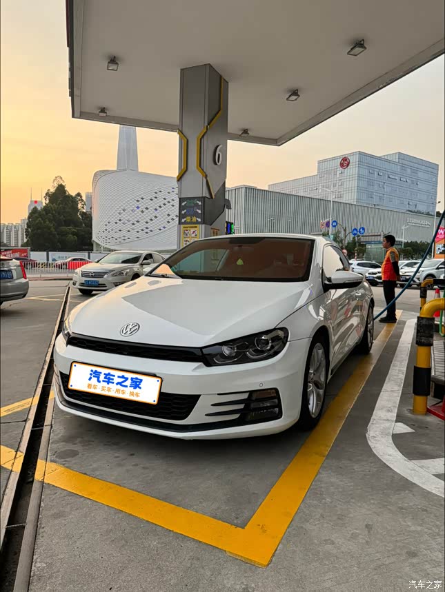

在车商的场地验车,漆面和车况还是蛮不错的

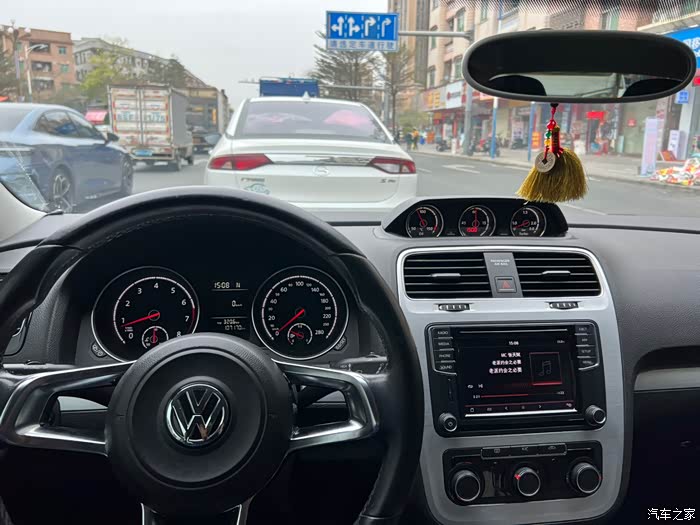

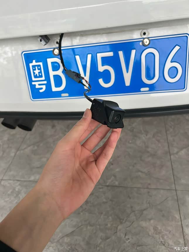

后视镜的瑕疵和开孔装了个360摄像头,恶心的真的受不了🤦
安卓大屏360。。。流汗极度影响美感,像素也够糙的
原厂低配尚酷的格子布真的太合我心水了,个人觉得比皮的好看

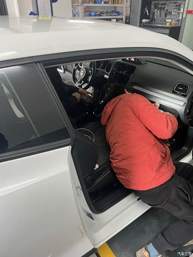

认识了专搞大众原厂升级和保养维修的两位老板

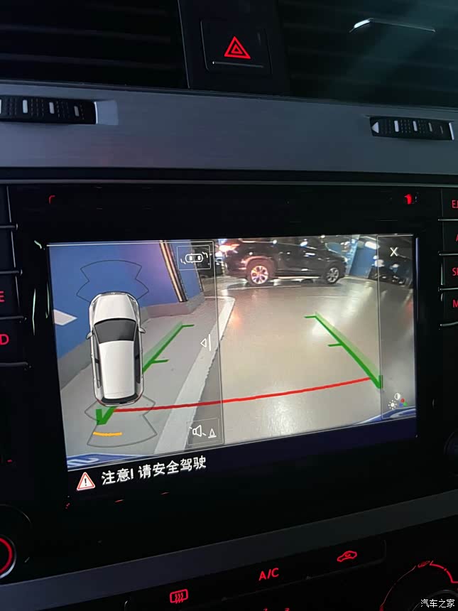

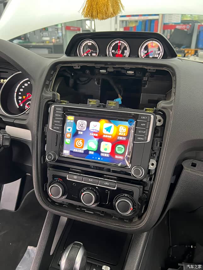

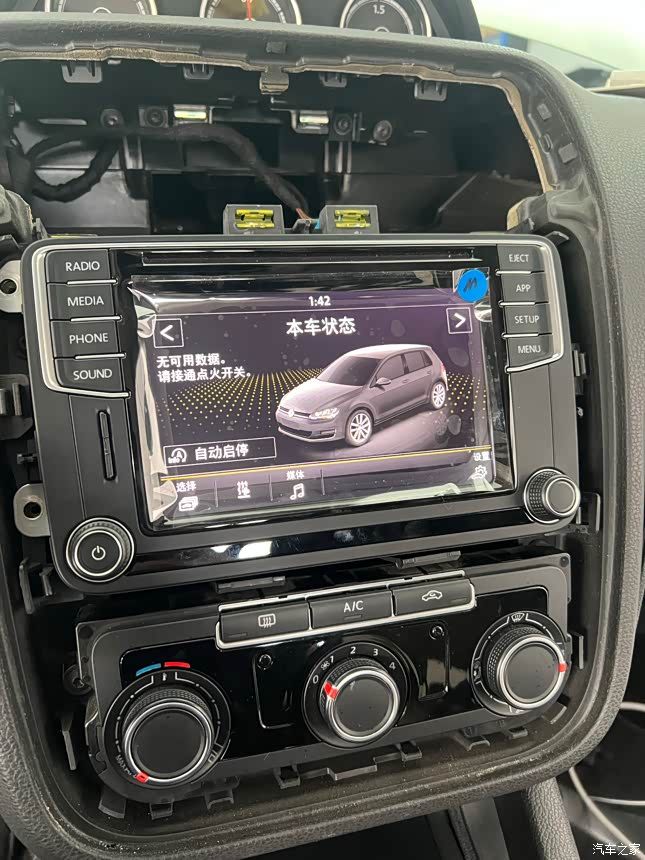

原厂mib倒车影像

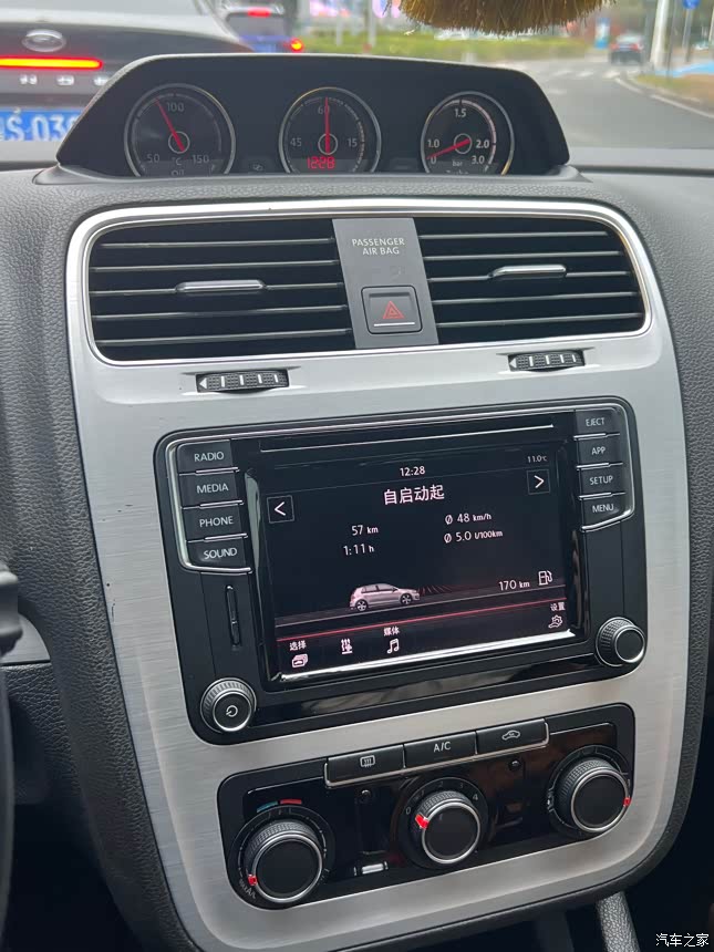

carplay
致敬一下老伙计高尔夫
比之前的360清晰多了,前后八雷达也足够好用

1.4的尚酷走快速路甚至能到这个油耗捂脸

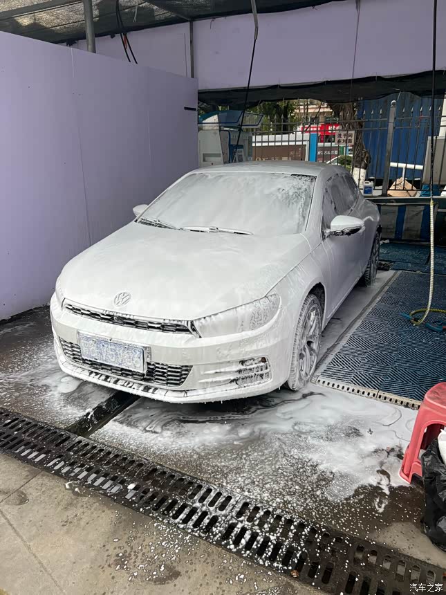

第一次洗白白去过户喽
大粤B开着压力真大,终于回到我粤S的怀抱

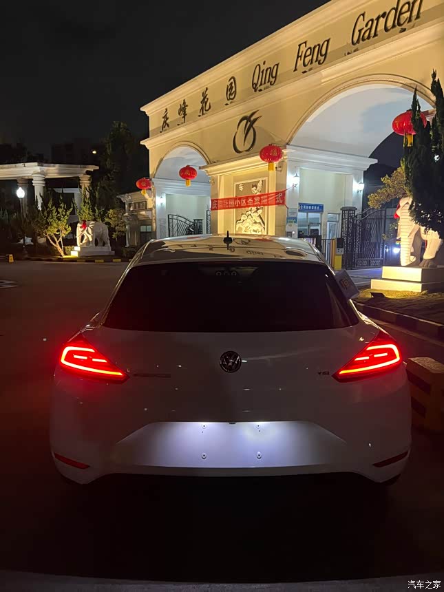

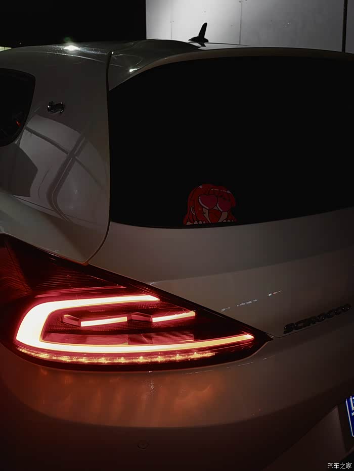

原厂的led尾灯还是挺帅的

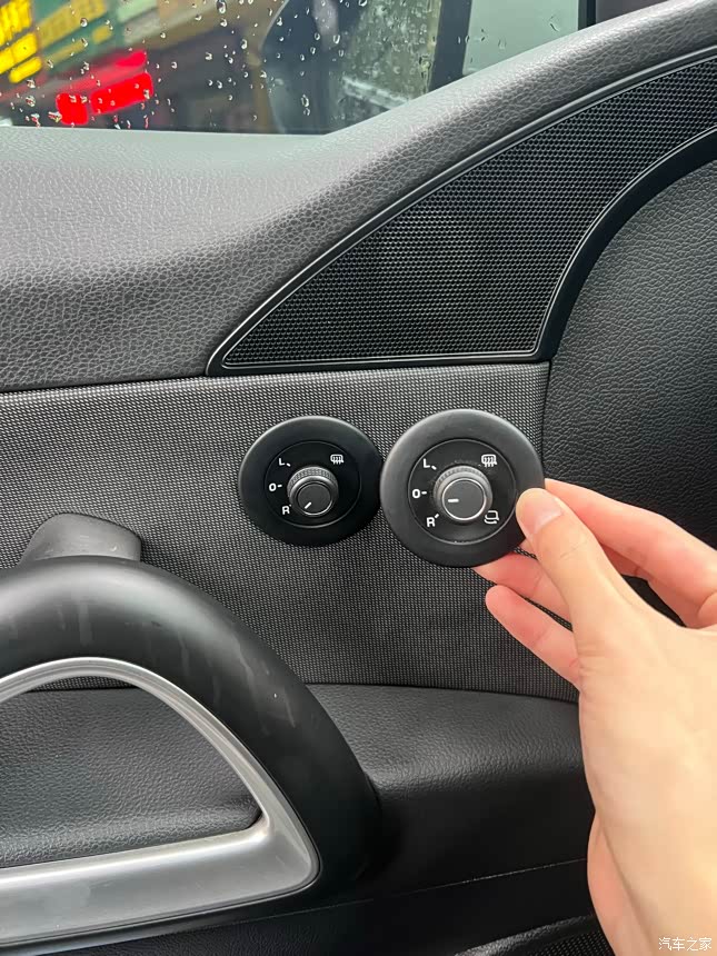

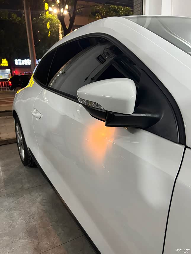

以改代修,直接上套折叠电耳
折叠开关替换

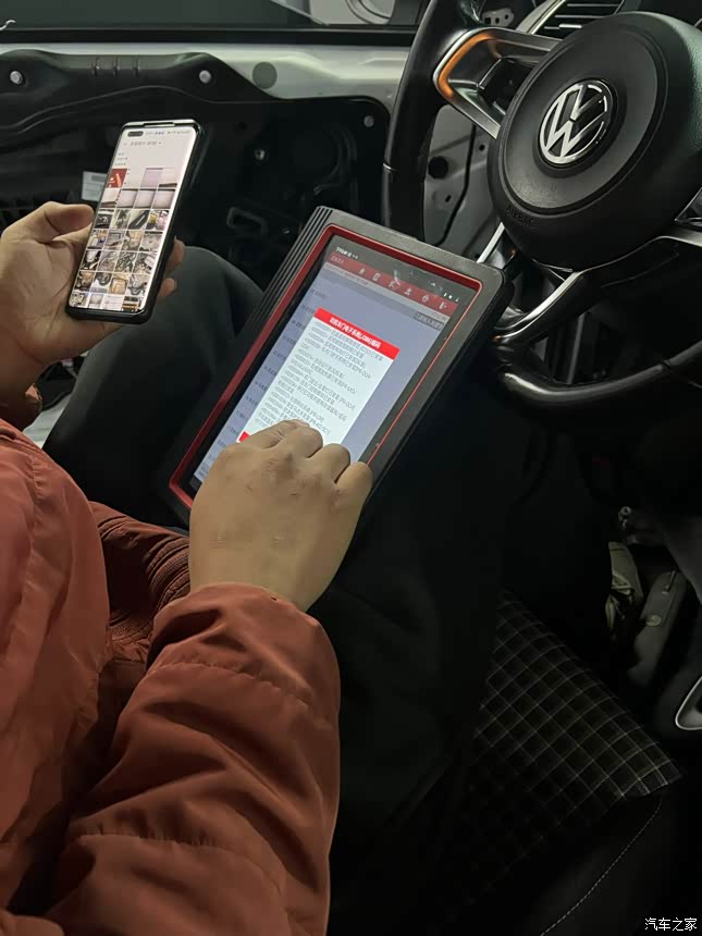

老板帮我写编码匹配
搞定,还有照地灯大笑

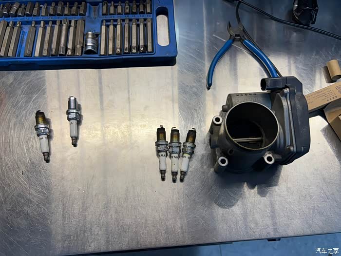

顺便洗个节气门,换个火花塞和变速箱油,别的地方老板检查了说都很好不用换
发动机工况很好,内窥镜照过几乎没有积碳

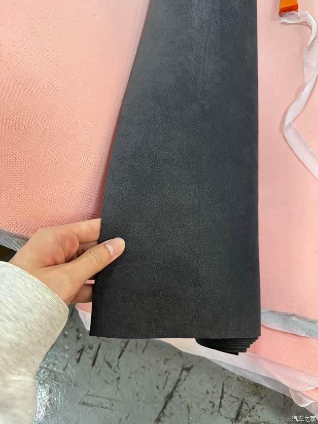

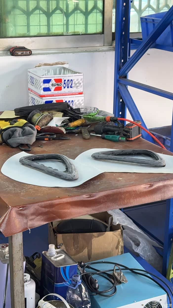

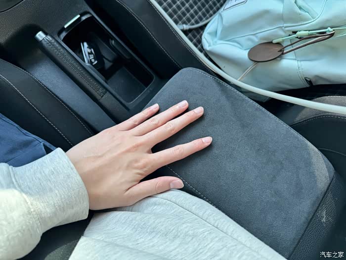

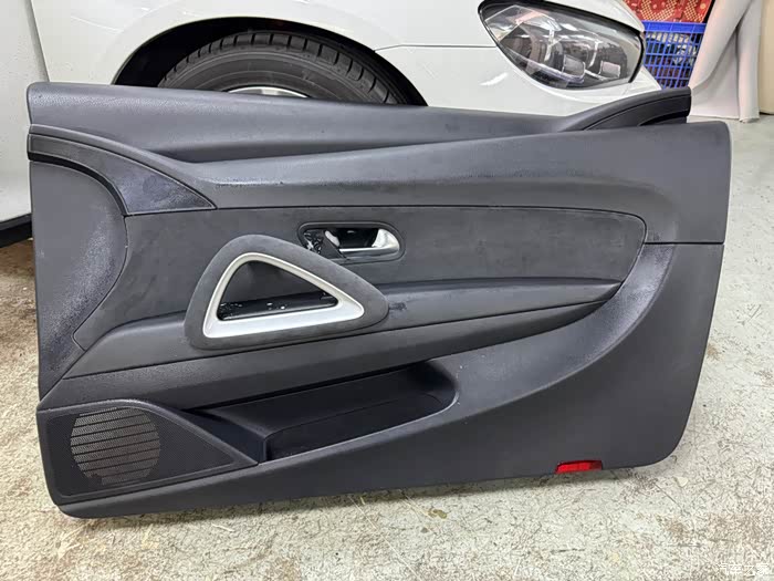

很喜欢翻毛皮材质,买了东丽的翻毛皮来报复一下内饰
细节也包上
完工
扶手箱也包了
方向盘和档把也不放过

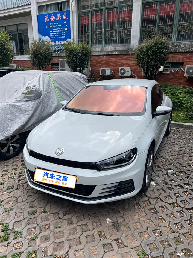

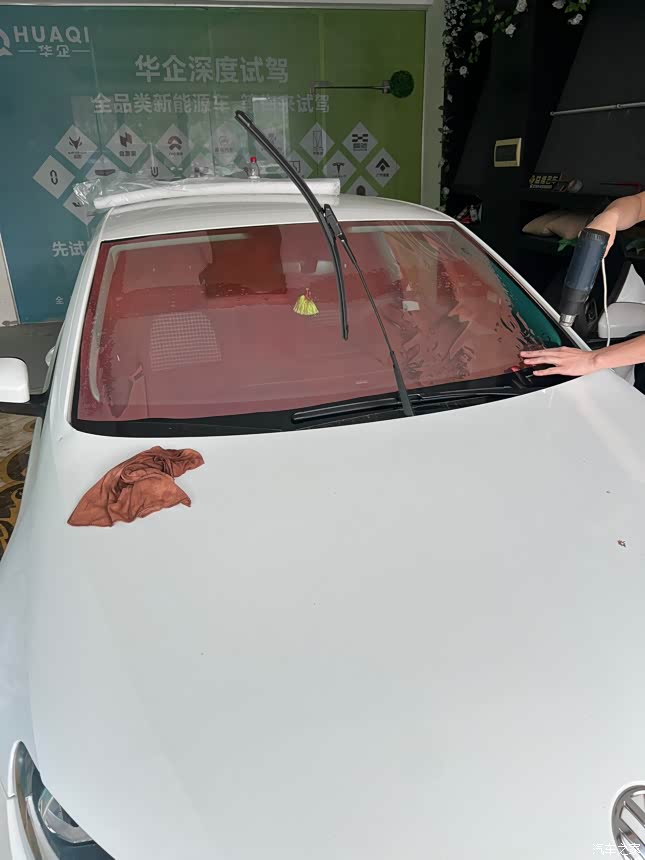

高价买了块日本的Ghost88玫瑰精灵前档膜
很粉嫩

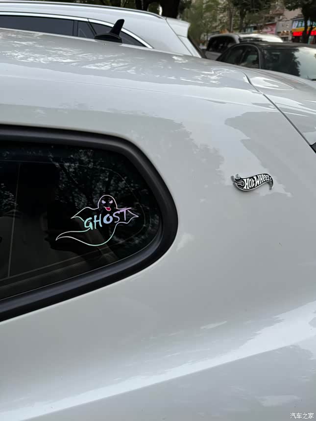

ghost贴纸和hotwheel金属标点缀一下

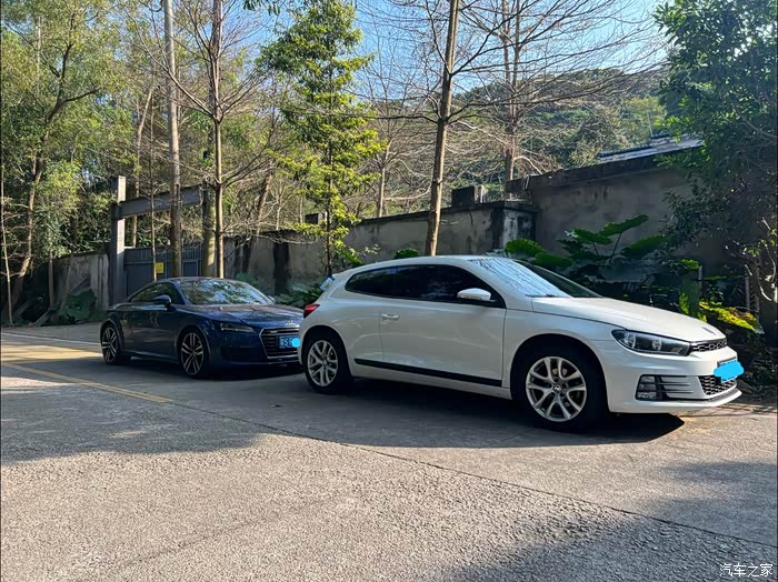

跟朋友的tt一起去跑山,看着真的像个suv

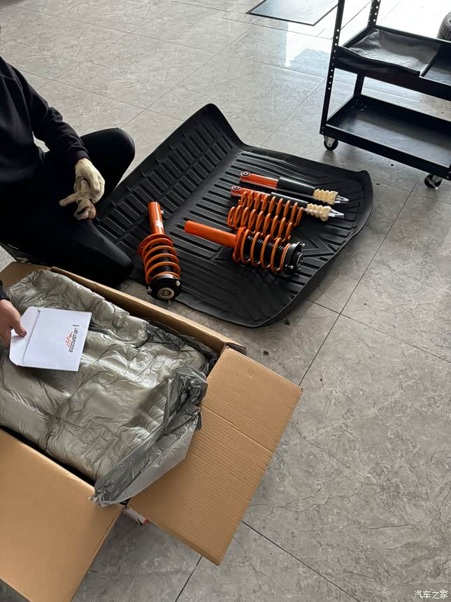

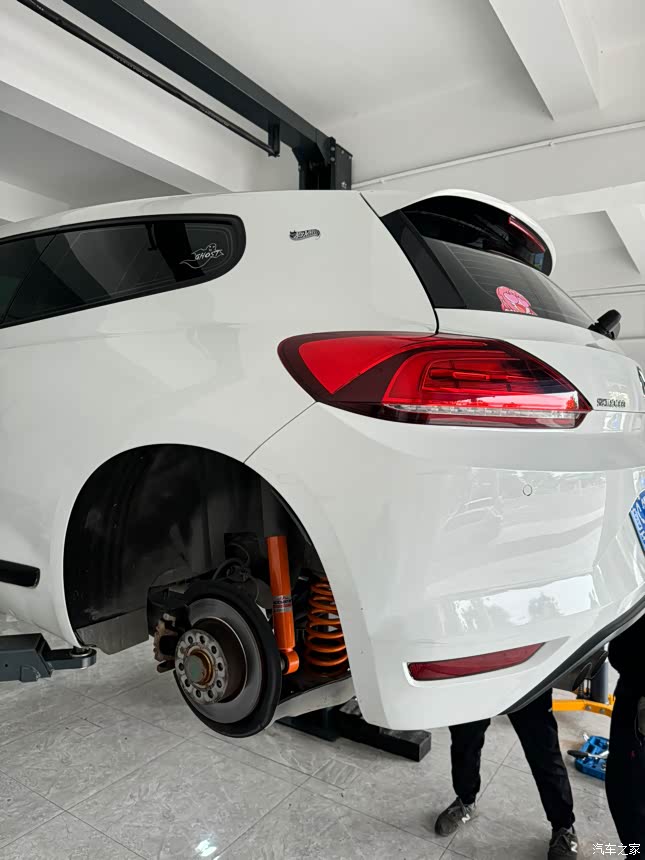

买了套eddy的运动避震套装,没有上绞牙因为不喜欢太硬,也没有什么赛道需求,还是希望开的舒服点
上车
车身低了下来,前后两指协调多了

原厂尾灯真没得说

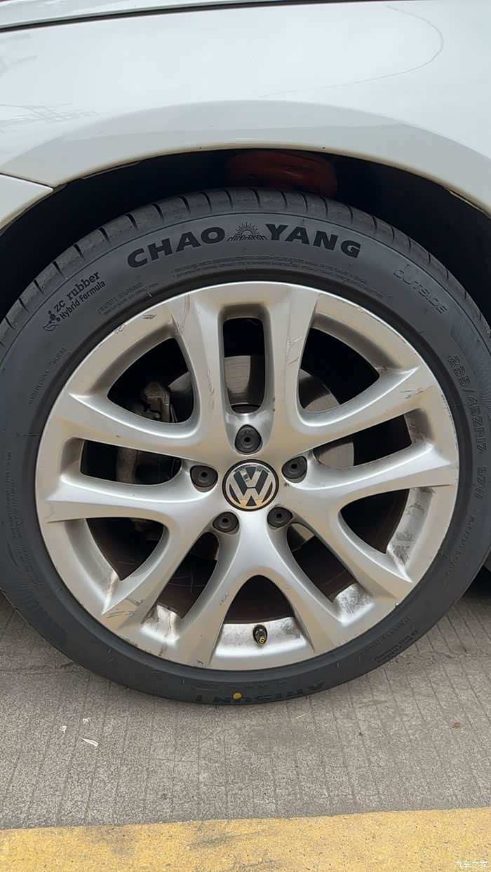

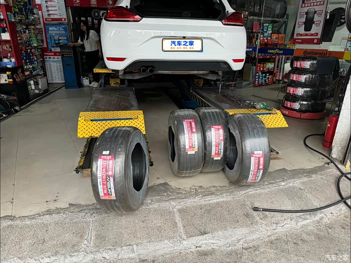

原来的韩泰噪声很大,试试传说中的朝阳一号

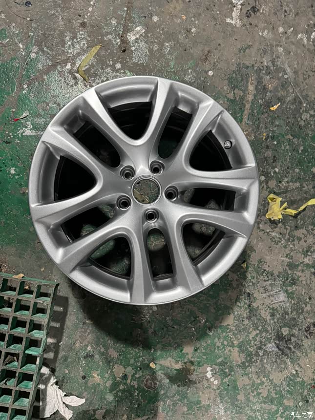

确实比原来安静多了,开起来也挺舒适的。顺带再把四颗轮毂翻新一下,原厂轮毂还挺好看,就先不改轮毂了
翻新完成,还不错

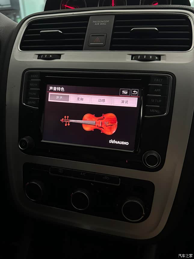

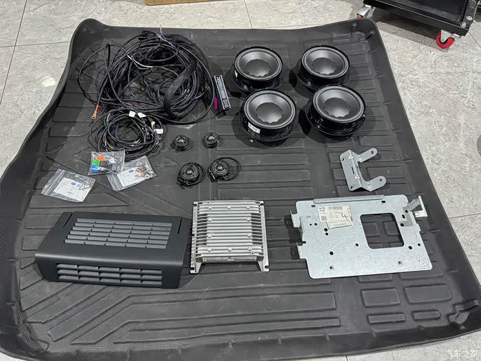

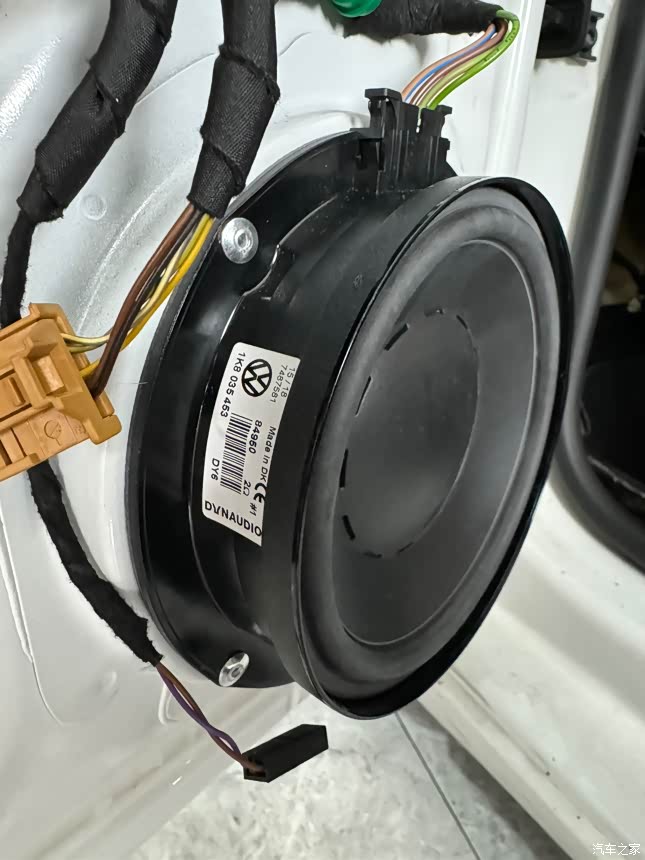

最后再折腾一套小丹拿

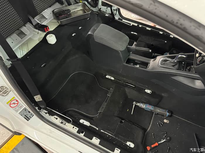

拆拆拆,大工程

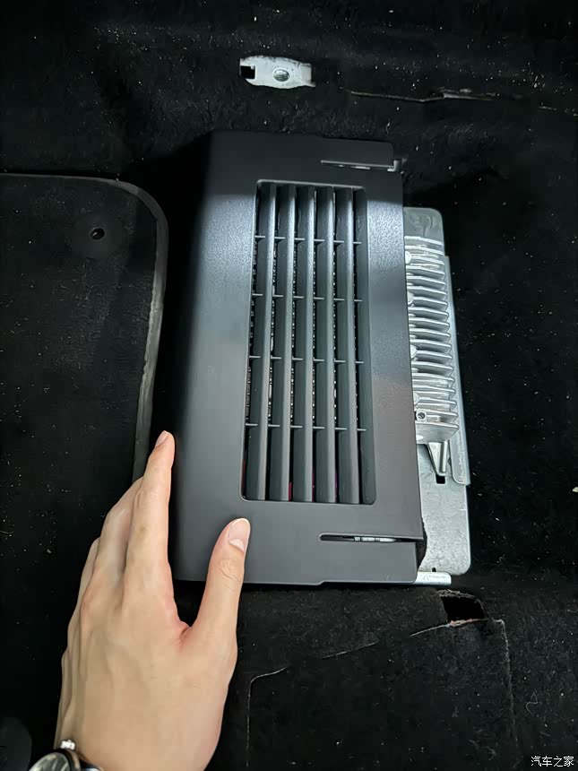

主驾原厂功放位

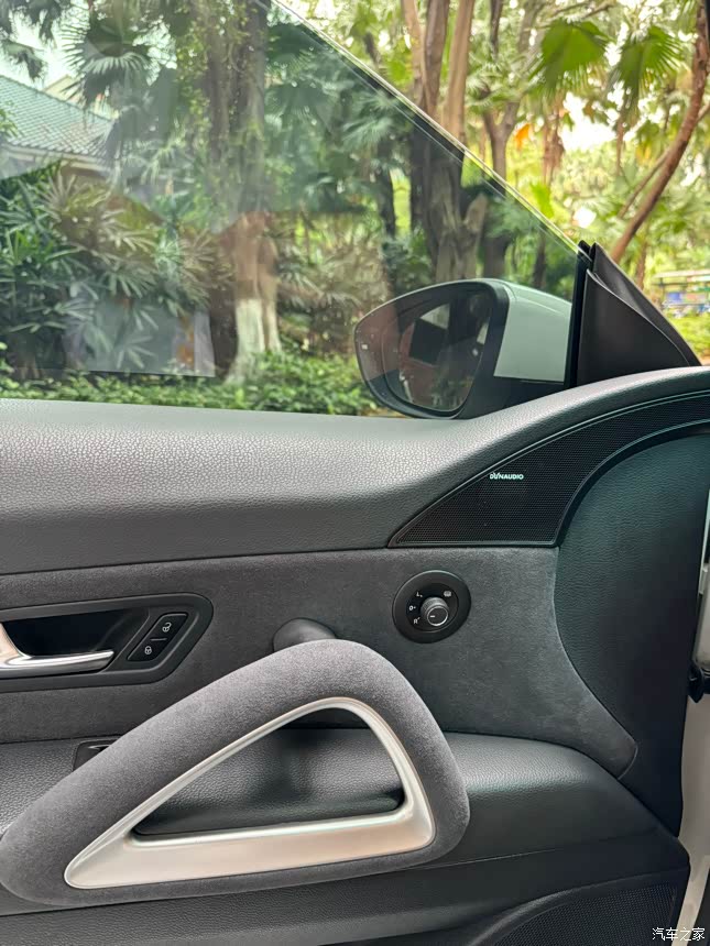

丹拿音效
装车完毕,丹拿的感觉比原车喇叭好听的不是一星半点
高音位小细节

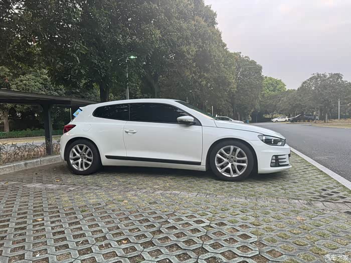

目前整备改装先告一段落,看看成品
