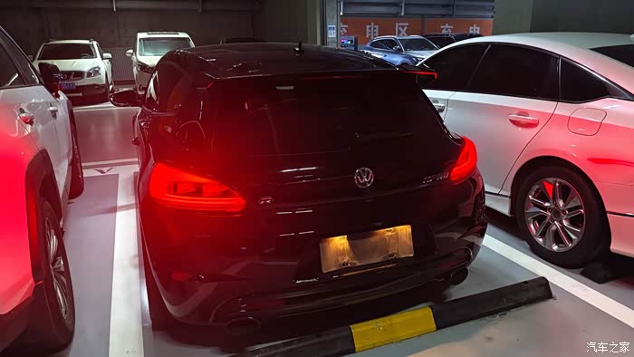

原厂的led尾灯还是挺帅的

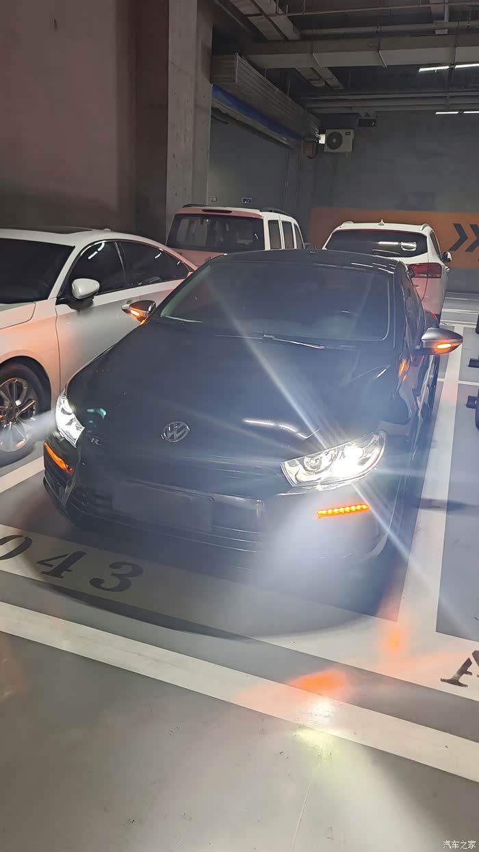

原厂卤素蜡烛实在太暗,上套带日行灯的led灯
转向灯

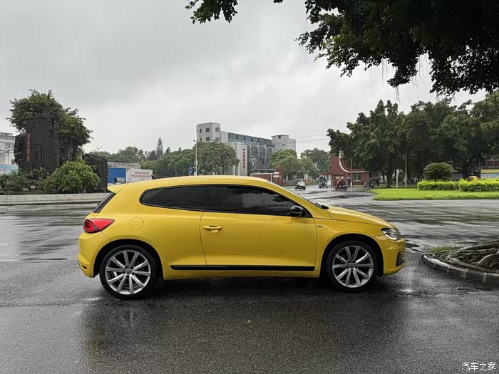

目前整备改装先告一段落,看看成品
