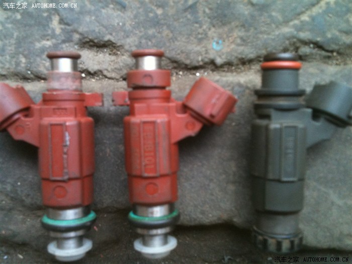

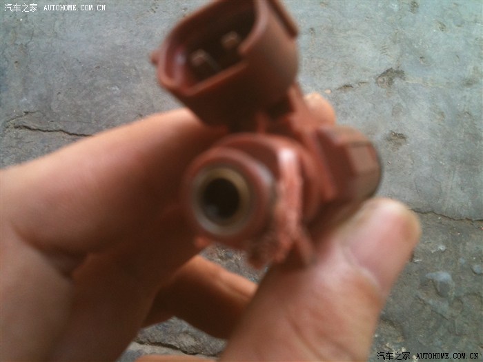

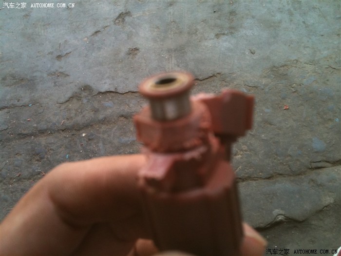

最后更新一下,首页从左到右第三个等高等长油嘴改装图片
最后一图(上图从左到右)1--为加工后的12孔油嘴 2--没有加工的淘宝购买12孔油嘴 3--原来装在哈飞赛马上的4孔油嘴

楼上的你说对了,18万公里的老马了,喷油嘴当然是有磨损的,原来7.35一升油,250元,32.47升左右,市区空调,并且带空挡滑行,可以行驶355----385公里,载重是一个人的重量,首先是清洗了节气门,火花塞拆装检查,全是金黄色的燃烧,没有积碳,清洗喷油嘴时候发现雾化效果不理想,去朋友的修理厂找配件,理想是更换1.3排量的广州本田飞度油嘴的,没有找到合适的。第一次更换时装配老款丰田皇冠3.0两孔喷油嘴,装车试用,立刻直接黑烟。第二次装在本田1.8大眼鸡单孔直压方式喷油嘴,装车,怠速下正常,拉油到2500转速,排气筒放炮。没有办法,没有合适配件,直接用了三天等货再加三天换货才从淘宝满意成交支...
