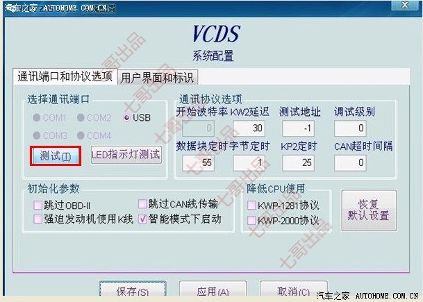

2、将数据线和行车电脑连接-----打开钥匙电源-----连接电脑USB端口-----打开软件。

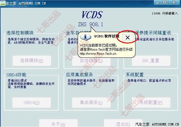

以下开始图片说明后续操作:打开软件会提示软件过期,不要紧,直接点掉提示框就行
点掉后就进入这个界面了,点击系统配置
入下面的界面,点击测试
当弹出以下提示框时就可以点击确认后再点击保存了(请注意提示框中的信息是否都是正确,如有不正确或未连接等提示请从头来)

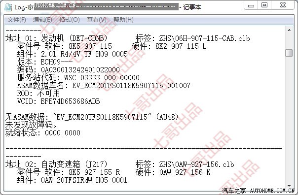

这部分内容很重要,网上一直说备份车的原数据,但是没有相关教程,我放出来这个教程,大家一定要切记在动任何参数前先按照以下的教程备份原车数据。
以下备份的是编码部分的内容,通道里的数据还没找到方法备份,建议大家在修改通道数据前先记录原数据。
编码备份步骤如下:

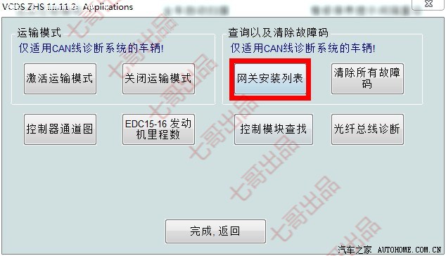

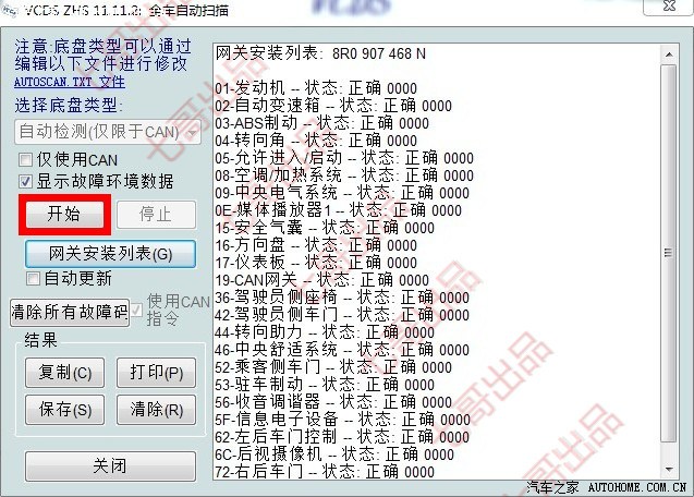

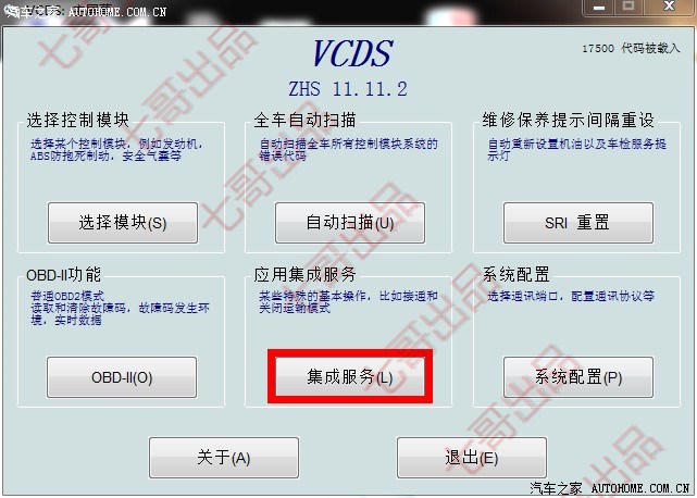

点击集成服务
点击网关安装列表

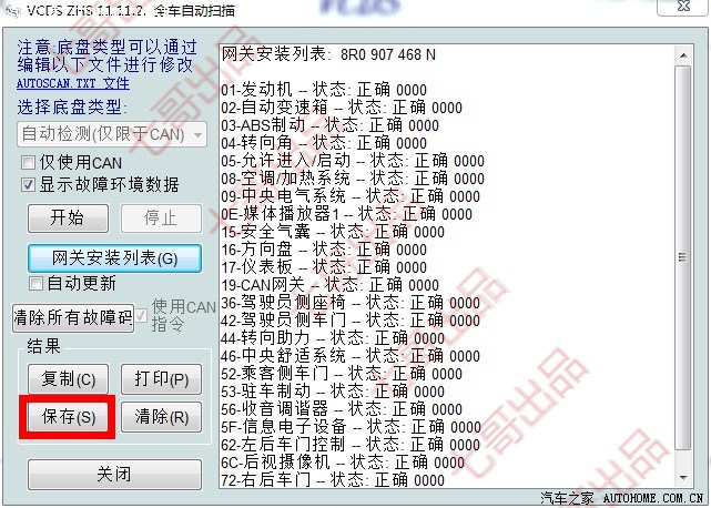

点击开始,(开始扫描各模块数据,会弹出模块界面,不要动,整个过程大概有5分钟,请耐心等等)
扫描完成后,点击保存

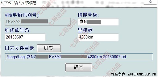

弹出输入车辆信息界面,自行填写即可,最后确认
保存后弹出一个界面,可以点击查看/打印,查看保存的数据。也可以点击显示位置,将这个文件拷出来放在别的文件夹下面备份。
打开保存的Log文件,保存的数据格式如下,里面记录了车的所有模块的数据。如果以后编码改错了,还可以把编码改回来。

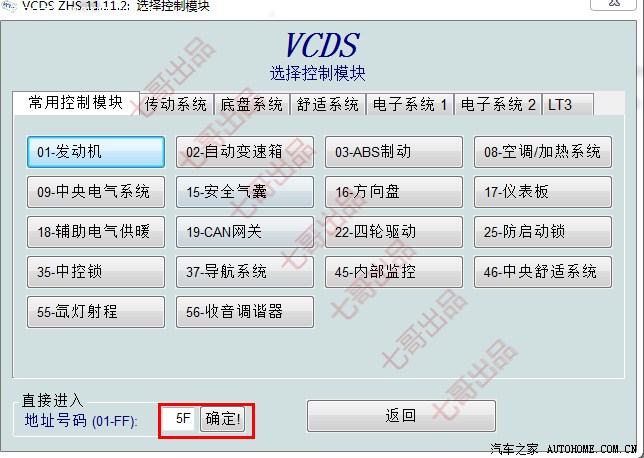

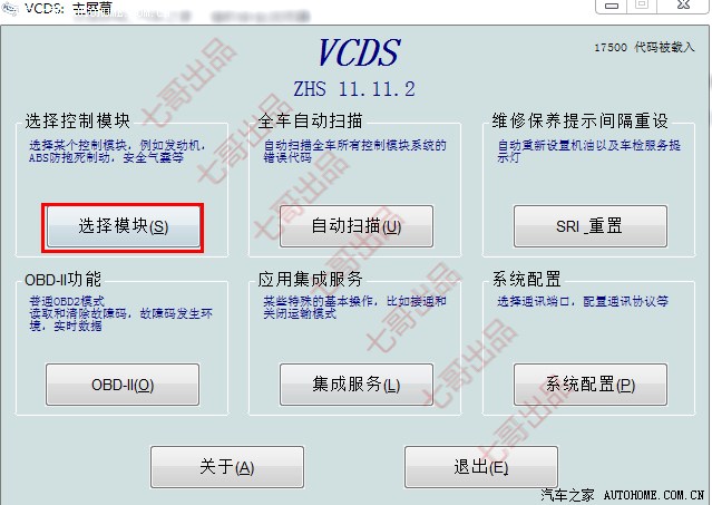

2.1,打开选择模块
2.2,进入5F模块,直接在图示位置输入5F,点击确定
2.3,在新打开的5F模块界面中修改06通道数据,操作如下:
点击“匹配10”--“通道”中输入06,点击“读取”--“新的数据”中输入1--点击“测试”--点击“保存”--点击“完成,返回”

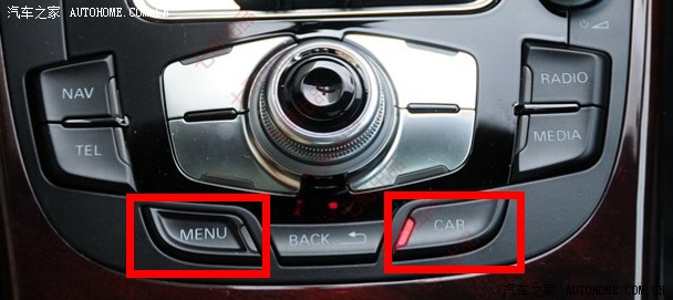

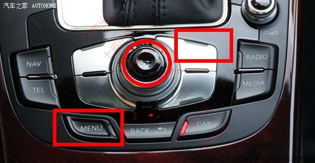

2.4,重启MMI,同时按Menu+圆形按钮+圆形按钮右上角按钮。
2.5,进入工程模式(隐藏模式),同时按Menu+Car

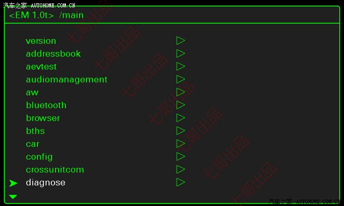

三,打开蓝牙功能及蓝牙音频播放器功能
3.1,进入隐藏模式

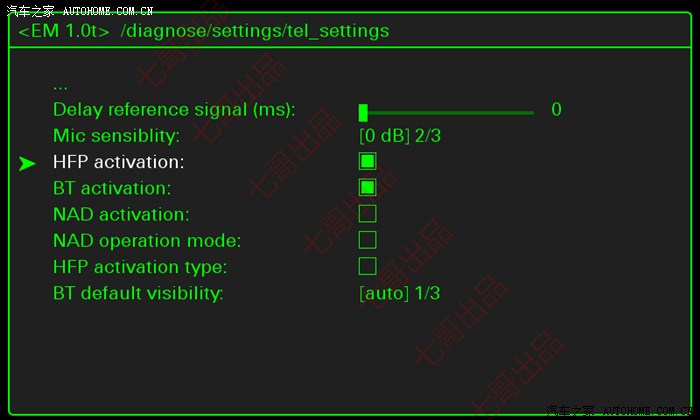

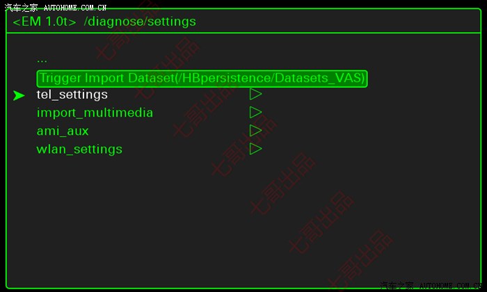

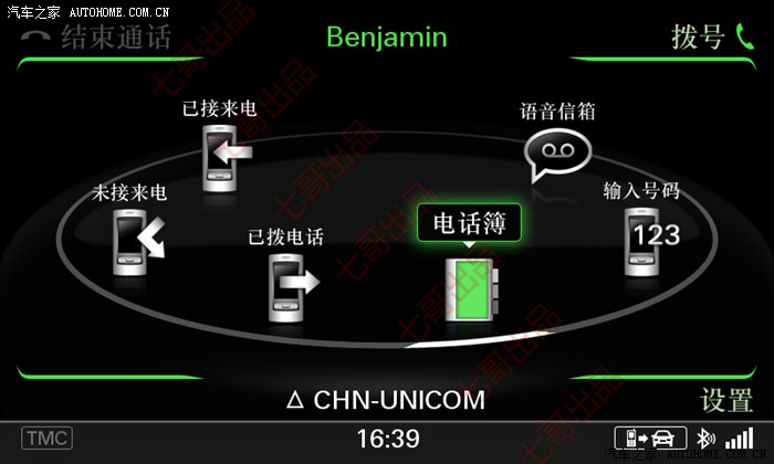

3.2,打开蓝牙功能:进入diagnose--tel_settings--选中HFP activation和BT activation
进入tel_settings

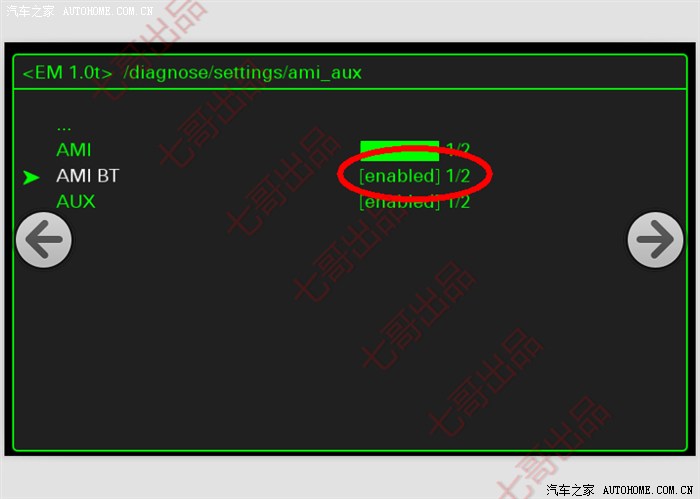

3.3,打开蓝牙音频播放器功能,进入diagnose--ami_aux--将AMI BT修改成enabled,AMI的参数不要修改。
备注:(如果你没有加装AMI线,千万不要修改AMI的参数,原参数是disabled,如果将此参数修改为enabled,将导致5F报错 03389 - 数据组不可信
3.4,重启MMI。

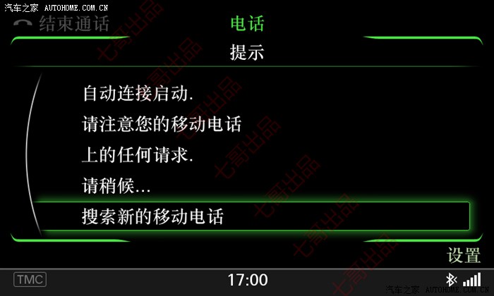

3.5,重启后,打开电话功能,可以看到需要设置新的蓝牙连接,连接手机后,会将通讯录通过到行车电脑中。

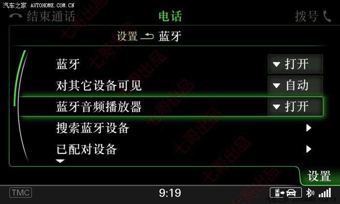

3.6,打开设置可以看到有蓝牙音频播放器选项。

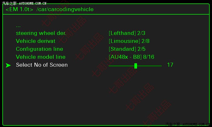

四、开机启动画面
4.1、进入隐藏模式同时按Menu+Car)
4.2、car--carcodingvehicle--Select No of Screen
只用修改Select No of Screen中的数字,原数字为30,是A4L的标准启动画面,可以修改成17(S4启动画面),也可以修改成18(RS4启动画面),也可以修改成任何一个数字,都代表了奥迪不同车型的启动画面,我就不一 一列出来了。
4.3、重启MMI。
技术版的开机启动画面修改就那么简单,网上大部分的教程是基本型和舒适型的修改教程,这个教程虽然不是独家,但是希望尽快让各位技术型车友都能早点知道。

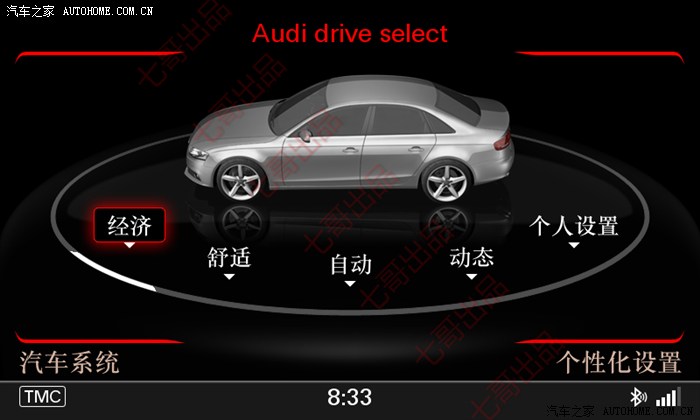

五、驾驶模式的开启

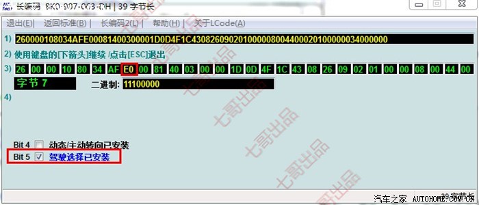

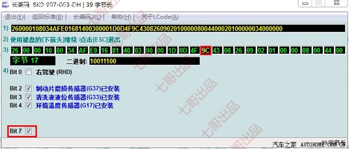

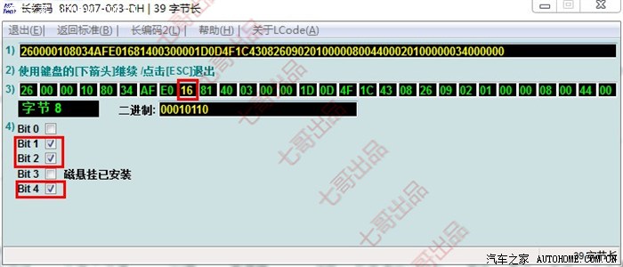

5.1,打开vcds。"选择模块"--" 09中央电气" --" 07编码控制"--"长编码帮助"
接下来修改编码参数
字节7--选择bit5
字节8--选择bit1、 bit2、bit4
字节17--选择bit7.
退出--执行,保存!

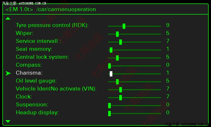

5.2,进入隐藏模式

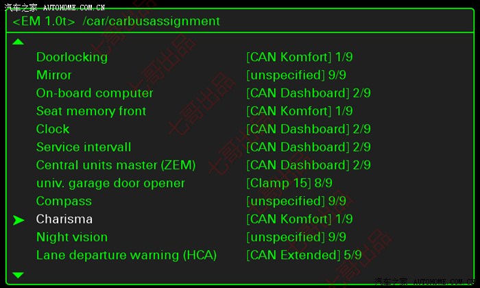

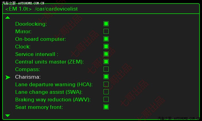

Car--Cardevicelist--选择Charisma。
Car--carbusassignment--Charisma后面的参数修改成CAN Komfort
Car--Carmenuoperation--Charisma后面的数字由0改成1。
5.3,完成上述步骤后,熄火发动机,重新打火发动,重启MMI,“奥迪驾驶模式个性化”将出现在CAR中第一项。
5.4,这时只是显示了部分的驾驶模式,还没有显示完全,下面这一步是最重要的:

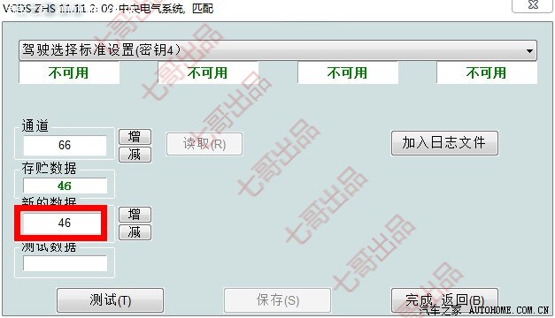

选择模块--09中央电气模块--访问允许--输入密码20113--匹配10--通道--66通道,将66通道的数字任意修改成15以上的数字--测试--保存--大家可以看到驾驶模式界面发生了变化。
这个步骤放在最后的原因,是想让大家可以自己试着改一下66通道的数字,大家可以输入大于15以上的任何数字,修改不同的数字,驾驶模式就可以显示不同的样子。直到大家找到自己想要的样式。(我选择的是46,出现了经济、舒适、自动、动态、个性化)

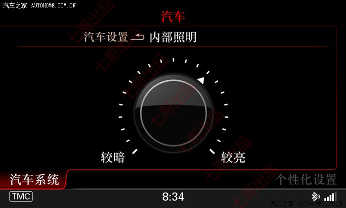

6.3,MMI重启后,在汽车设置中有一个选项:内部灯光,打开自行调节即可。白天调看不清,还是晚上搞吧。

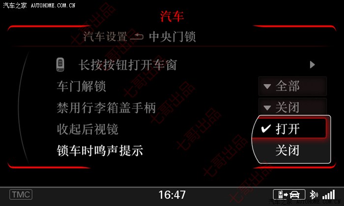

七,解、锁车声音提醒

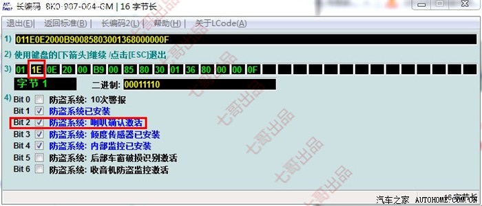

7.1,锁车B一声:模块选择--46中央舒适--07编码控制--长编码帮助--字节1--里面的bit2打钩即可
7.2,解锁B两声:模块选择--46中央舒适--10匹配--通道63,把读取出来的数字由原来的40改成44,测试保存执行即可。
7.3,MMI重启,重启后可以看到在汽车设置--中央门锁中可以看到“锁车时鸣声提示”选项,以后从这就可以控制锁车声音的开关了。
