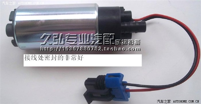

    网上购买的耐醇油泵、滤清器、油箱到了,在修理厂改装成功。油泵改装比较麻烦,原车的滤网是个小圆型的,网购的滤网是长方形的,需要在原车油泵固定架上开个孔,才能装上。另外新油泵的插头跟原车的外接头一样,手头又没有合适的,只好剪短接上。滤清器安装也不顺利,原车滤清器接头是新式快速接头,耐醇滤清器是老式接头,只好将原车滤清器的接头锯掉,中间加节软管才安上。从卸掉的原车油泵滤网上可以明显看到污物,如果直接加入甲醇的话,肯定会堵喷油头。因此烧甲醇之前更换油泵及内外滤清器是很有必要的。为了更加保险起见,喷油头上的滤网也有必要更换至少要检查一下。下面该加装冷启动了。网购的油箱是个空油箱,安装油泵的位置没有,只有简单的三根细铁片,出油口和回油口也不符合安装需求,自己需要改造。

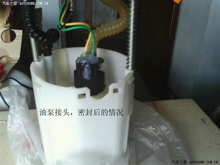

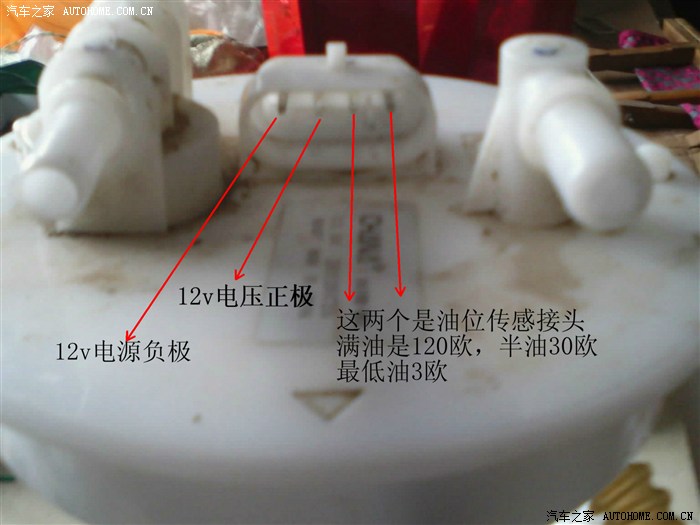

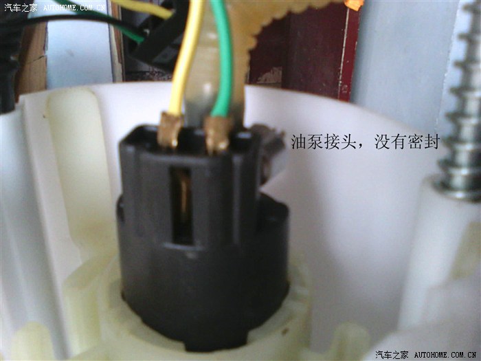

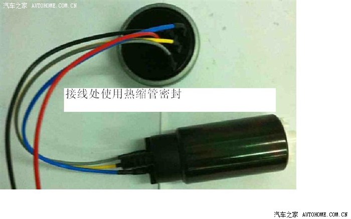

     5、甲醇的电解腐蚀问题:甲醇在加电的状态下,会快速腐蚀铜。甲醇油箱里的油泵接头以及油位传感器,会在很短的时间内腐蚀坏,导致油泵不工作或者油位传感器损坏。-------密封甲醇油箱里面的全部铜接头并且更换无触点的油位传感器。

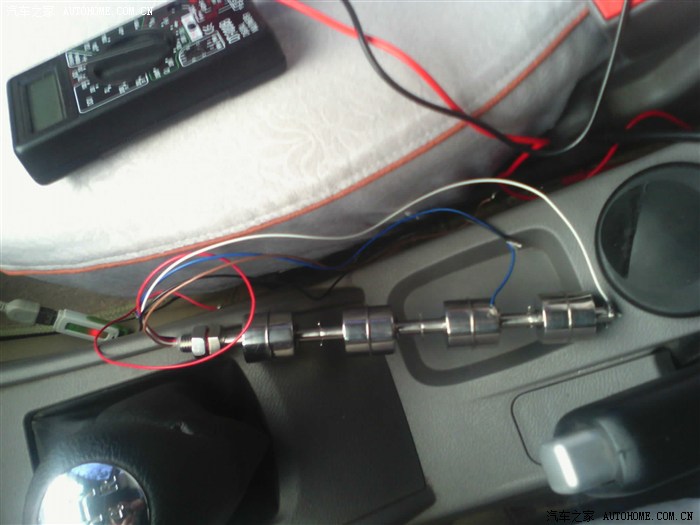

刚刚网购的不锈钢浮球液面开关。从此,不会再更换油位指示开关了。除非不锈钢管磨透。同时也不用担心甲醇腐蚀电极了。

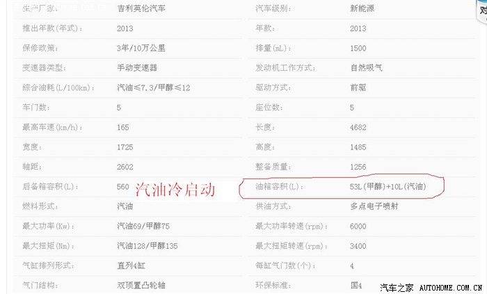

       这是在新浪汽车上查到的吉利英伦甲醇车的配置,吉利车也是采用汽油冷启动的办法。
改装出现的第一个小问题:网购的郑州立孚甲醇油泵,在使用一周后出现声音偏大,怠速和滑行时声音特别明显。

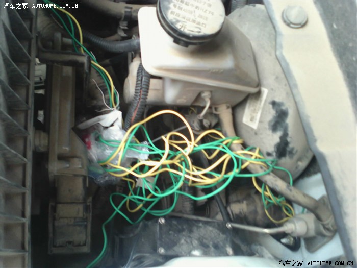

5月2日更新:利用5-1假期,把控制电路部分搞完了,去郑州西郊的化工物流市场,买了160公斤的甲醇,车上的油箱里面还有大概7、8升(基本上油灯该亮了),加了大约10公斤的甲醇,猴急试车。晚上立马上高速试车(5.1免费的最后几个小时)。

上面是第一搞的,明显的杂乱。下面的是改进的,好看多了。

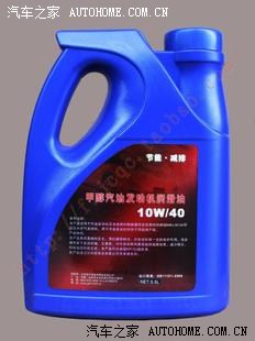

     下午去换了机油和机滤,机油是网购的,10w-40sj级,回家的路上,感觉声音比较柔和,可能是机油偏稠吧。
壶上标明是山西丰喜指定甲醇车用机油。

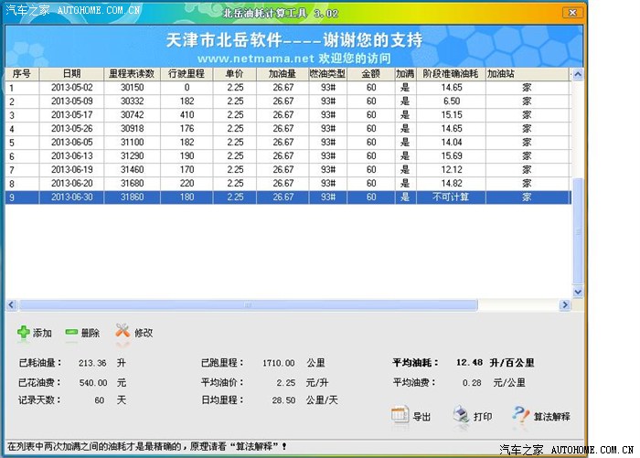

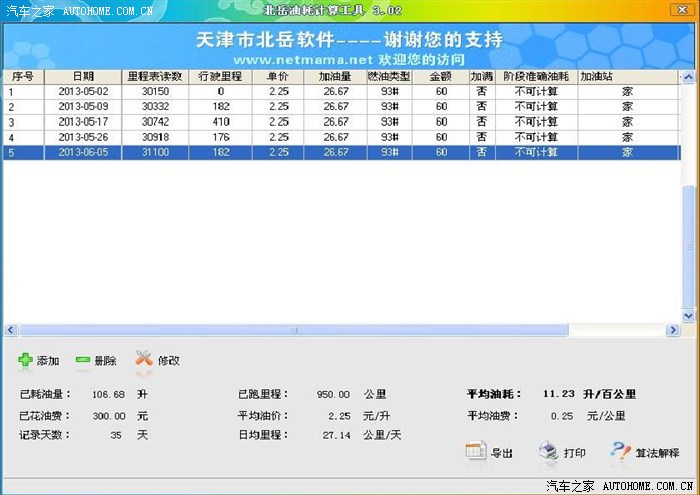

6月2日更新:最近发现汽车之家的油耗记录出现问题,不能自动计算,自己找个油耗记录软件,看看甲醇的油耗。原因是最近发现油耗增加的厉害,应该是氧传感器引起的。实际计算,比较准确的油耗应该是9.77升,每公里为0.25元。

          具体的油耗是,现在平均每公里0.28元,跟其它tx提到的每公里0.2---0.3元基本上一致。

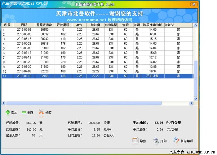

      自7月10号开始使用怡佳控制器,通过油耗纪录发现,油耗在增加,百公里合25个甲醇。决定换回原来的控制器。通过与洛阳的那家控制器供应商谈,了解到控制器换回去比较麻烦。需要把电瓶负极断开30分钟, 然后重新烧1箱汽油, 让ECU学习到汽油的燃烧以后,再用控制器就行了 。必须重新烧汽油,把汽油的油耗烧回没装控制器之前的,就可以了。
       洛阳的这家掌柜的人很好,有问必答。关于故障灯亮的办法,他是采用拔掉。故障灯就不亮了。具体有没有效果,还需时间的验证。但我感觉应该是可以的。因为他本人就是这样做的,油耗正常。

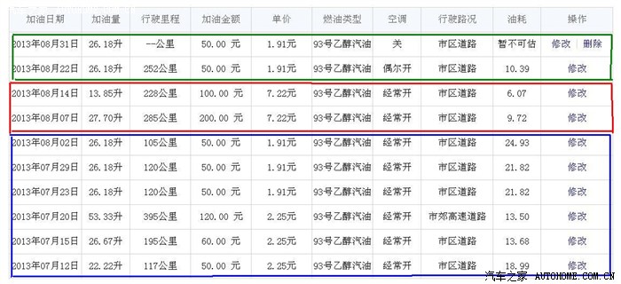

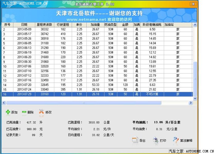

9月2号:最近主要是解决“狂喷”的问题,从上表中就可以看出,自从7月10使用怡佳控制器以来,油耗在不断上升,只好重新烧汽油,红色框内是烧汽油的情况,第一次油耗偏高,第二次就正常了。再次烧甲醇,绿色框内为二次烧甲醇的情况。这次我采用了一种非常特别的办法,再次试验,通过10天左右的时间,感觉这次应该能够彻底解决狂喷的问题。如果再次烧甲醇仍然为10升左右,那么,本人就是改烧甲醇彻底成功的第一人了(这话是不是有点太狂了?冥思苦想了好几天,又查阅了不少的资料才想出了一个非常奇特的办法)。
        我的车烧汽油时,春秋天的油耗基本在6.5---7升。按照甲醇与汽油的热值比1比1.6计算,此时烧甲醇的油耗应该为10.4-----11.2升.

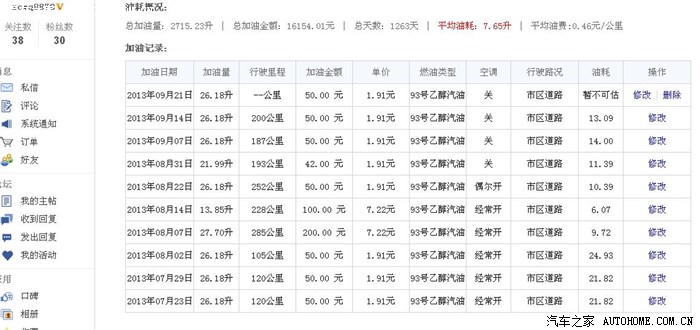

       关于油耗的问题,现在比较稳定,在13个左右。个人感觉还是偏高,估计跟每次热车有关系。下面是最近的油耗记录。
通过计算和与甲醇控制器卖家沟通,感觉M85的经济性比较好,下阶段准备测试M85的油耗和使用情况。敬请各位关注。
