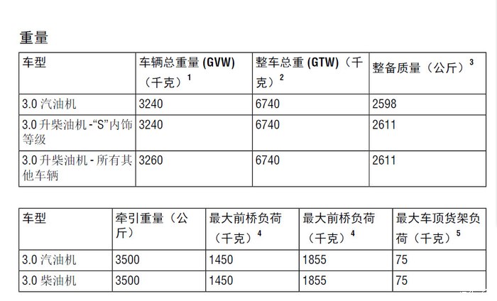

案例车型:路虎发现四 3.0SDV6的柴油引擎,官方的马力参考值是249HP,
发动机马力/车重=?
3.0SDV6柴油发动机:249HP/2.611T=95.36HP/T,
解释下就是这款路虎发现四上面的柴油引擎每推动1吨车重就要用95.36匹马力;
3.0T汽油机械增压发动机:340HP/2.598T=130.87HP/T,
这款路虎发现四上面的汽油引擎每推动1吨车重就要用130.87匹马力;
总结下:
130.87HP/T—95.36HP/T=35.51HP/T,这个差距就是这两款发动机汽油的为什么比柴油的提速快的原因,那么有人会提问,柴油扭矩比汽油车大啊,那是不是可以算下扭重比,这个计算就太复杂,还涉及坡地值,。。。。。。我就不算了,扭矩因为只限于低转速时才会显得差异明显!超车的时候我们比的是速度!

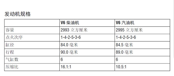

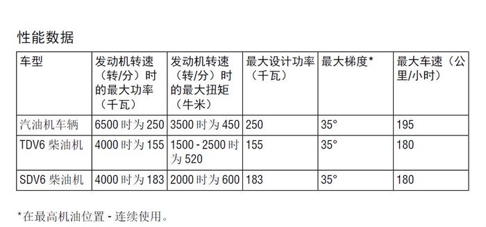

二:升功率:发动机功率/排气量=?
3.0SDV6柴油发动机:183KW/2.993L=61.14KW/L,
也就是说此款发动机每1L排气量爆发的功率是61.14KW;
3.0T汽油机械增压发动机:250KW/2.995L=83.47KW/L;
也就是说此款发动机每1L排气量爆发的功率是83.47KW;
总结:83.47—61.14=22.33,每一升排气量功率汽油发动机都比柴油的高22,33KW,

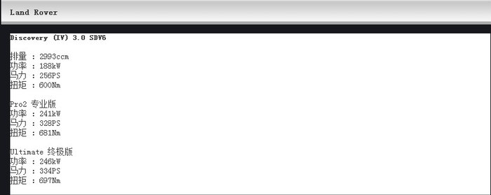

以德国Race Chip外挂马力电脑提供的数据参考(原始马力值有一定差异)
终极版加大到334匹马力,697Nm,相对原车马力加大78匹,扭矩加大97Nm
这个时候计算推重比:334/2,.611=127.92hp/t,
127.92hp/t-95.36hp(原来推重比)=32.56hp/t,增加了这么多,所以路虎这款柴油引擎在加完RaceChip的外挂马力电脑后提速明显快了就是因为这个原因!
那么再来和3.0汽油的数据对比下:
340hp(汽油引擎)-334hp(加Racechip柴油引擎)=6hp,差距缩小到6匹马力了,那么不论是高速还是低扭,这款柴油引擎在刷RaceChip后的数据表现是相当抢眼的!起码弥补了很多和汽油引擎的马力差距,也发挥了自己低扭的优势,最主要还有一点改善了这款柴油引擎低速失扭的天生缺陷!
