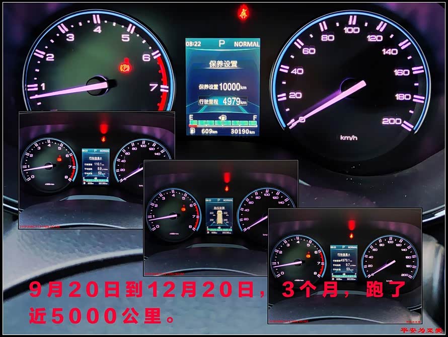

我的车是郑州日产出品的东风风度新帕拉丁2023款尊享车型,2023年10月入手,至今已经两年多了。12月中旬自驾出游返京时,里程表就显示3万公里了,按照保养手册规定保养间隔是5000公里或6个月的要求,虽然时间没到,但从里程上算,又该保养了。

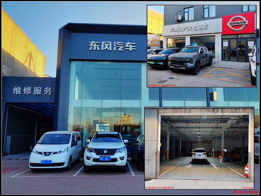

郑州日产在北京一共有3个4S店,离我都不算近,这3家店在我这两年车辆维修保养时都去过,经过各种比对,现在我保养基本都会在这家店做。我做保养都是选择周末,而且会一早到店里,经常是店里刚刚开门上班,我是第一个到店做保养的车辆。

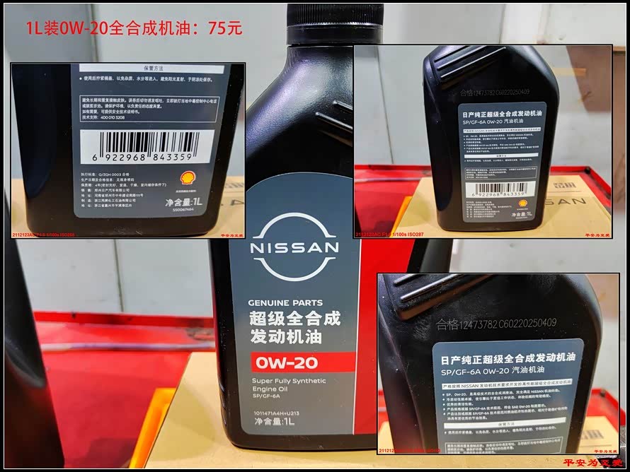

这次到店保养很让我惊喜的是,用的机油不管是大桶的还是小桶的,终于是相同型号的机油了!

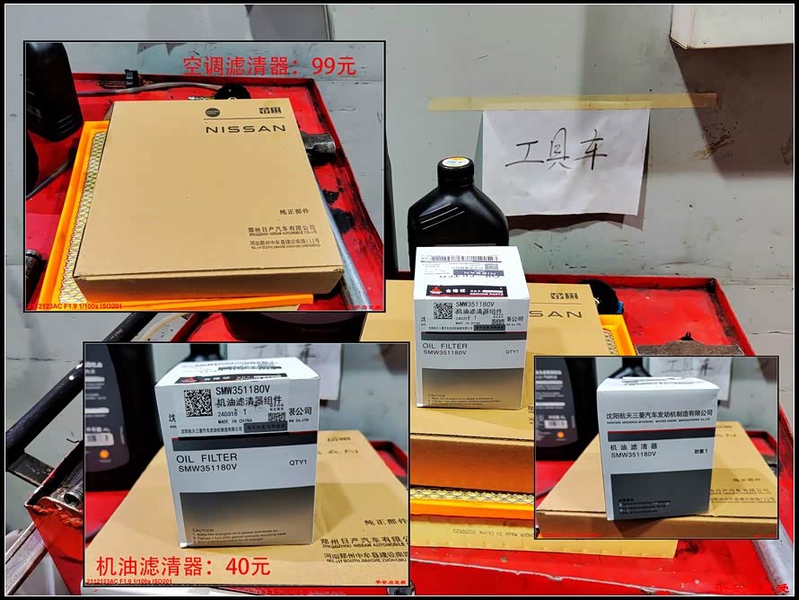

空调滤清器印象中一年没换了,所以到店时和工作人员提出这个保养时把空调滤清器换了,工作人员查询了一下保养记录,说确实可以更换了,同时说空气滤清器上次保养刚换完,这次不需要更换了,想想也就三个月,不换应该也可以。

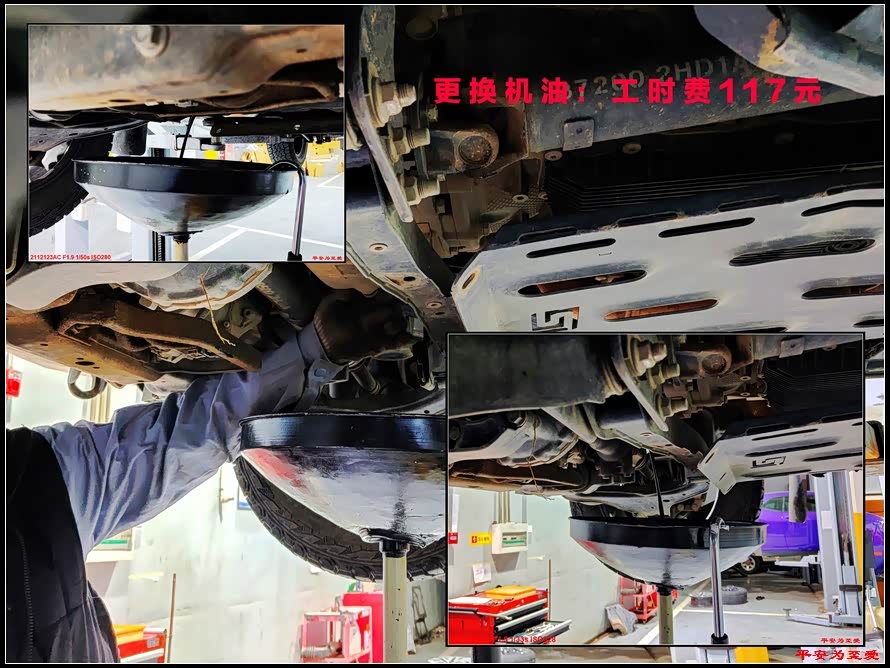

我这车加装了护板,所以换机油时需要拆卸护板,之前尝试过不拆护板,用漏斗接放出的机油,但师傅说,机油滤清器虽然可以从上面拆,但也会有机油漏出,到时不好清理,不如直接拆护板,然后放油和拆机油滤清器都从下面进行操作,放出的机油。看着颜色也挺深的了,这是才跑了5000公里的机油啊,不知是否正常。

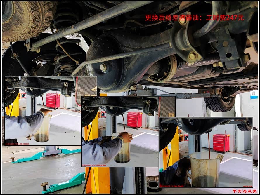

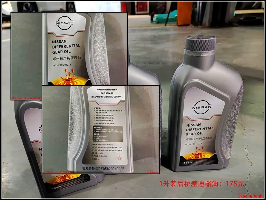

保养手册中还有规定前后桥差速器的齿轮油需要在2万公里时更换,我2.5万公里保养前才注意到手册里这个要求,到店和工作人员提出过更换,工作人员说按他们的经验,没必要这么早就更换,但看到车友群里有个个例前桥半轴损坏,就是因为没有按时更换差速器油而不能走质保,所以我还是提出要更换,但当时店里没有库存,告知我等3万公里保养时再更换,因此这次保养前就先和店里联系确认店里有货,以免又出现到店没有齿轮油的情况。
在放前桥差速器油的时候,换出来的油很黑,维修师傅说确实该换了。
原来以为前后桥差速器油用的是一样的,但师傅拿过来后,发现是有区别的,前桥用的是GL-5 75W-80的,后桥用的是GL-5 80W-90,因为新帕拉丁是我第一辆越野车,所以更换差速器油也是我第一次经历,齿轮油型号的意思也都不清楚,回来后网上查了一些,这最前面的GL-5代表的意思是质量等级的意思,GL-5是适用于重载车(如卡车和越野车)的齿轮油,W前面的数字代表低温粘度等级,数字越小,流动性越好,W后面的数字代表高温粘度等级。
不知是否因为前桥齿轮油比后桥稠的原因,后桥放出来的油,感觉比前桥的清亮一些。

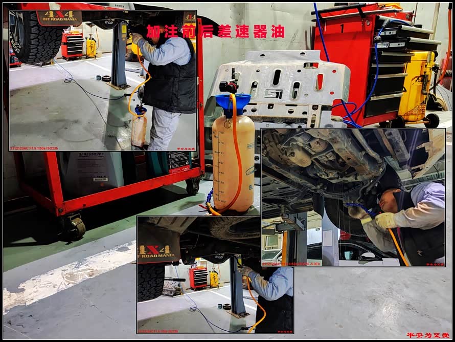

看着架起来的车,正想着这齿轮油怎么才能加注到桥壳里,这时看到维修师傅拿来个罐子,询问后知道就是把油先加注的这个罐子里,然后再通过气泵加压,把油顶出,加注到桥壳里。

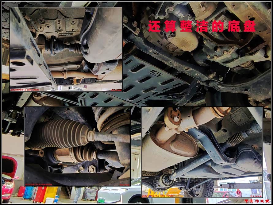

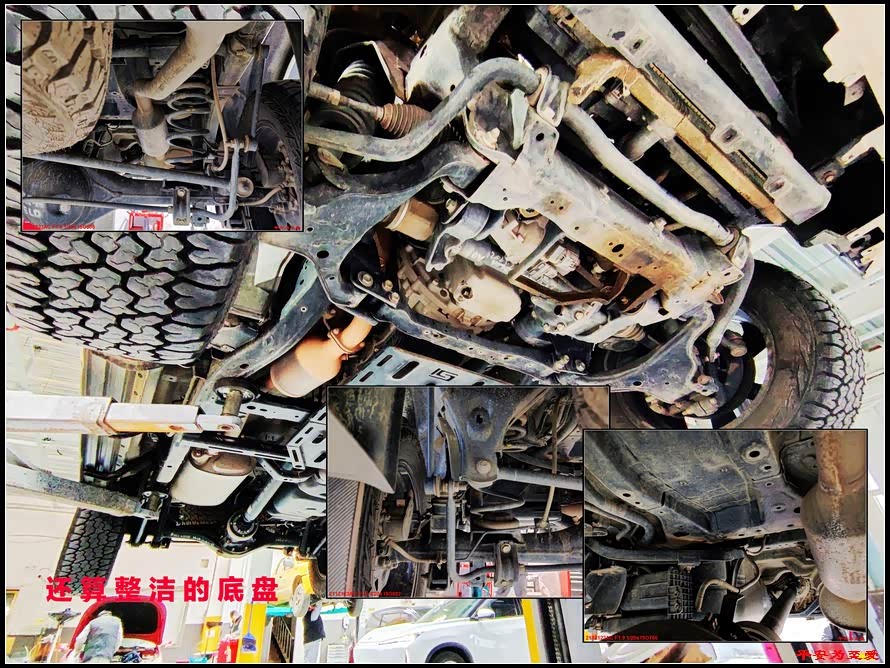

借着维修的机会,我也查看了一下底盘,感觉还说得过去,没有什么渗油的油渍,也没有过分的锈蚀。

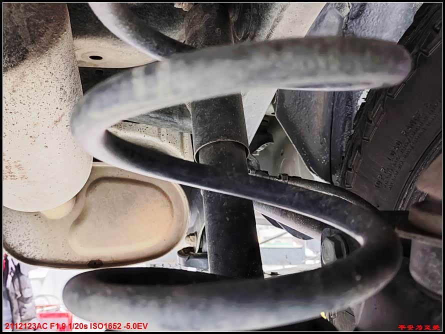

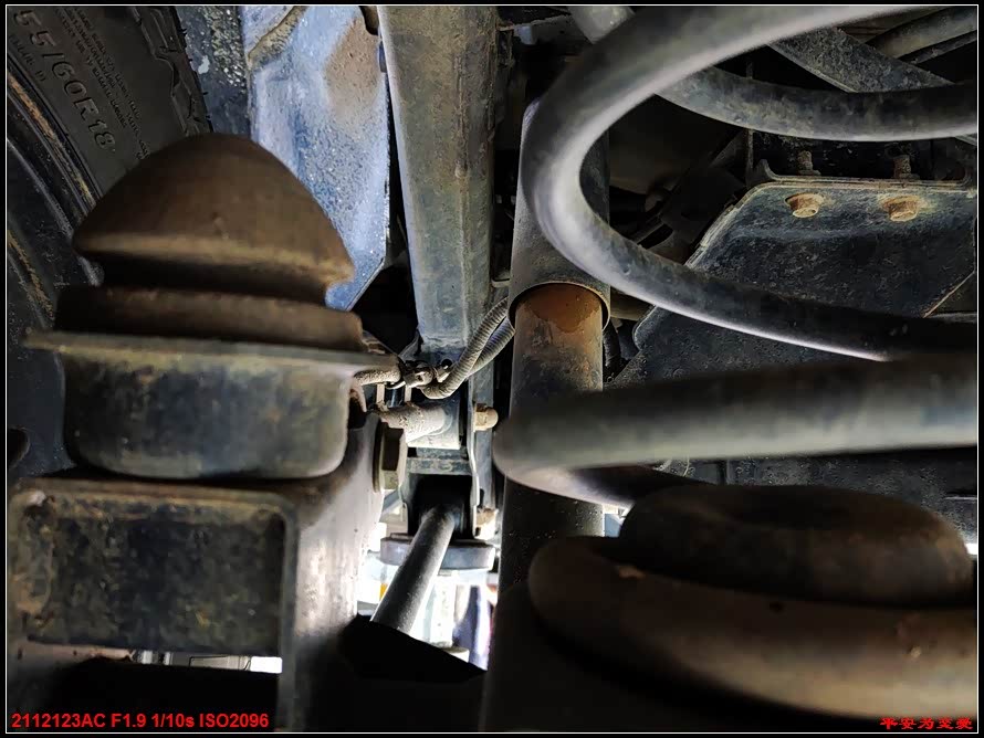

有了2.5万公里保养的时候,发现前减震器漏油,质保更换的经历,这次保养特意看了一下后减震器,右边的没什么油渍,但左边的有些油渍,问师傅是否是漏油,告知这样的不算漏油,不放心的话,就再多观察观察,下次保养时还有这样的情况再说。

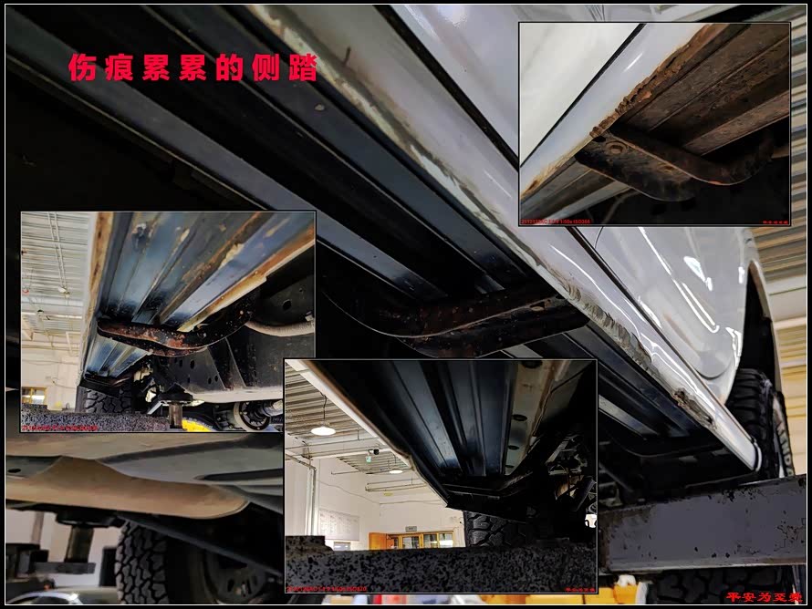

出去玩的多了,侧踏被磕碰了不少次了,有多处坑洼,而且装饰板还有磨漏了情况,看来离我更换侧踏的时候不远了,想想也很奇怪,原先开MPV的时候,门边磕碰一下就会很心疼,但现在同样是车上的一个部件,只不过是侧踏,磕碰成这样,反倒没有什么感觉。

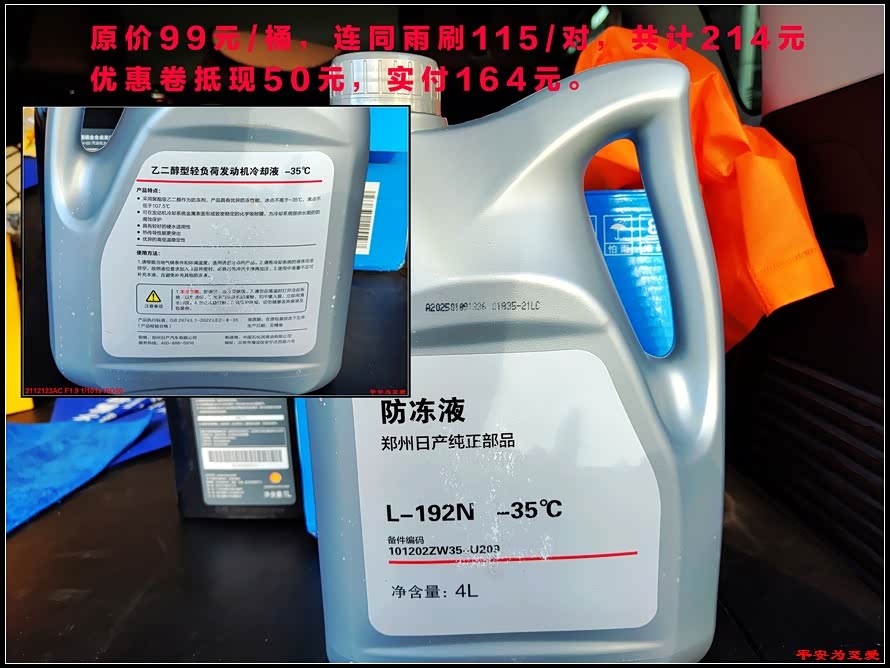

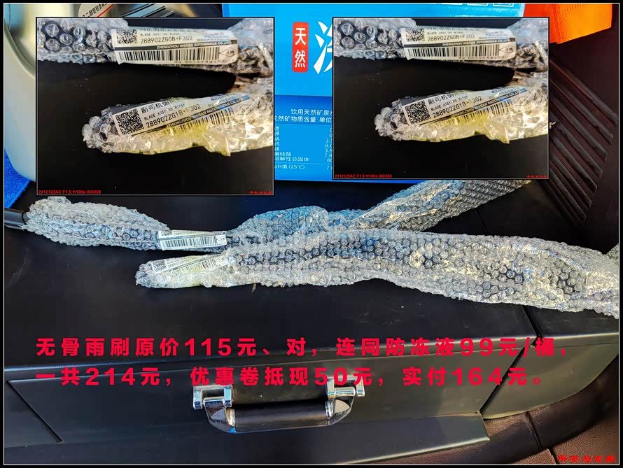

厂家服务号会不定期送一些优惠卷,这些优惠券在保养时能抵一部分现金,正好有两张优惠券12月30日到期,于是就顺便换购了一些下次保养能用到的东西。
优惠卷是有消费限额的,是要达到多少钱才能用,所以算计了一下,想到两年的车了,雨刷虽然现在没什么问题,但也快到更换的时候了,车友群里讨论过这个车的雨刷,看到貌似不太好找,所以就在店里买了,虽然价格比网上会贵不少,但不用费心去找了。
回到家算计了一下,貌似我用优惠券买东西,好像有点不划算,因为厂家搞活动送的积分,我有不少,就像这次保养的费用总共1373元,我的积分完全够,所以自己一分钱也没花,看着前面买的东西,其实都可以用积分结算,应该不用这次用优惠券再补现购买这些东西。
