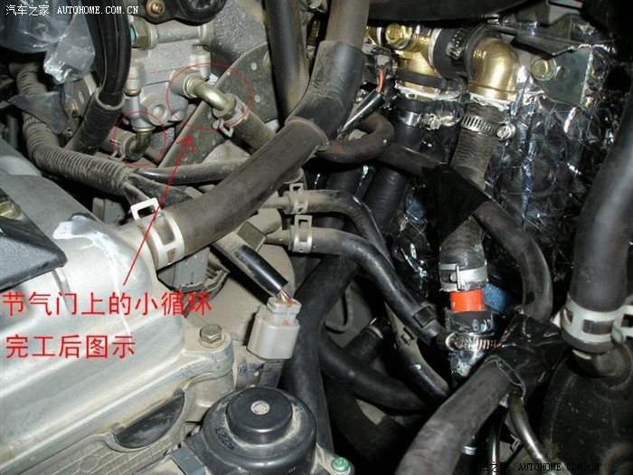

我看过许多车的发动机,多数车子都是有暖水阀开关的,有的是单开关阀,有的是四通阀,最主要的是发现每个车都会有一路冷却水通过节气门进行小循环,给节气门加热,这个小循环有的车进出口与车内小暖风箱一致,有的车不一致,星星的节气门小循环进口与小暖风箱出口就是不一致的,也就是说这个节气门小循环出口不接在节温器的上面,当车子在冷车启动时,节温器是没打开的,冷却水不循环过节温器 ,发动机缸内的真实温度不能直接流传到节温器上,势必造成发动机局部的高温(因为只能通过机体传递才能把机内的温度传递给节温器了,但这个过程有点长了),  只有冷却水流动过节温器,节温器才能直接感应到机内温度,到了一定温度节温器及时打开,大循环才工作啊。
如果只切断一根暖水管加装单个暖水阀开关,在节温器打开前发动机就会有个局部高温的过程,除非节气门小循环出口是接在节温器上,为了保证发动机散热系统的正常工作,觉得还是加装四通暖水阀开关为好,保证节温器的温度感知能力。

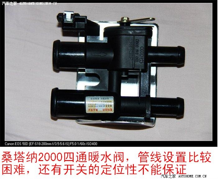

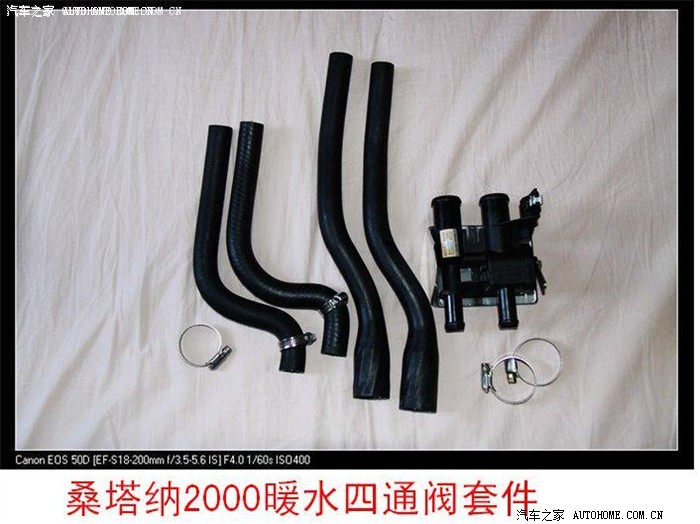

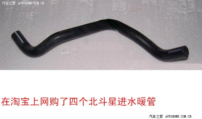

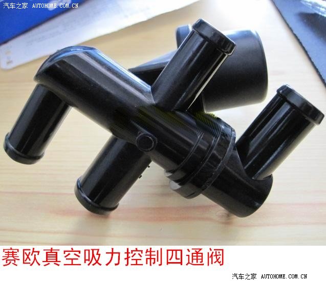

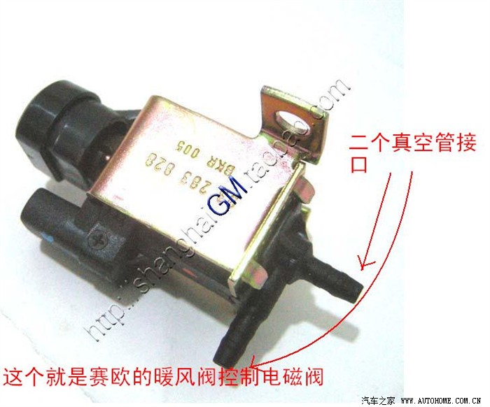

在淘宝上找四通暖水阀开关,也只有二种车的暖水阀比较有可用性,一个是桑塔纳2000,另一个车是通用赛欧的四通阀,也有许多车型的四通阀,但价钱都太贵了,赛欧车的暖水四通阀应该是最有技术型的,它是通过电磁阀来控制真空吸力进行动作暖水阀开关(可以做到在驾驶室内控制),但工艺要求非常高,如果安装不到位,工作可靠性就不能得到保障。

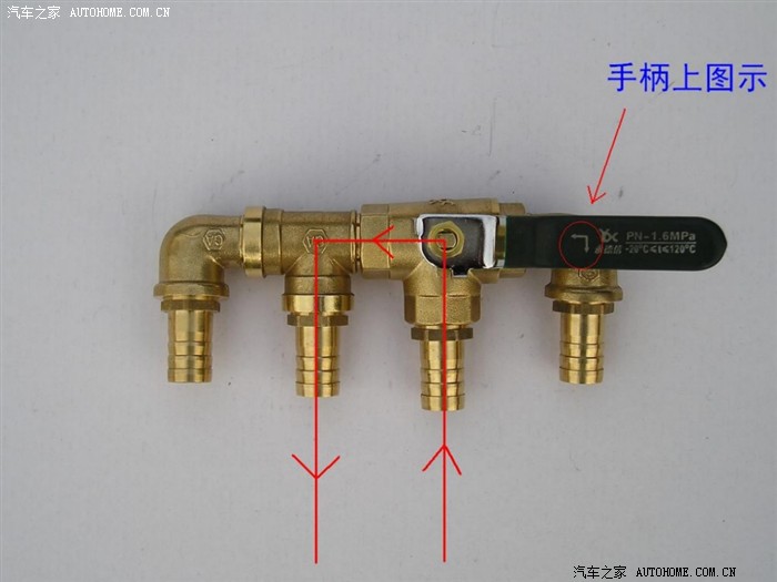

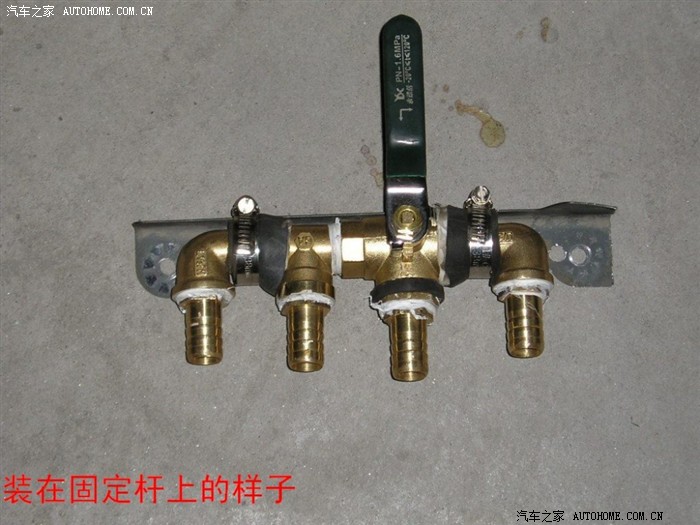

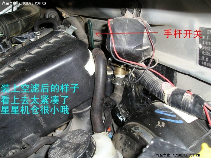

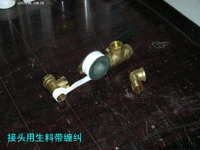

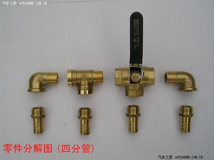

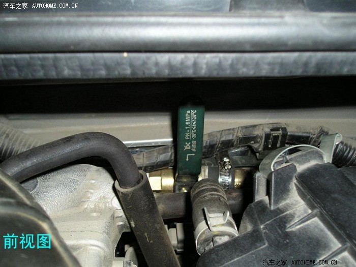

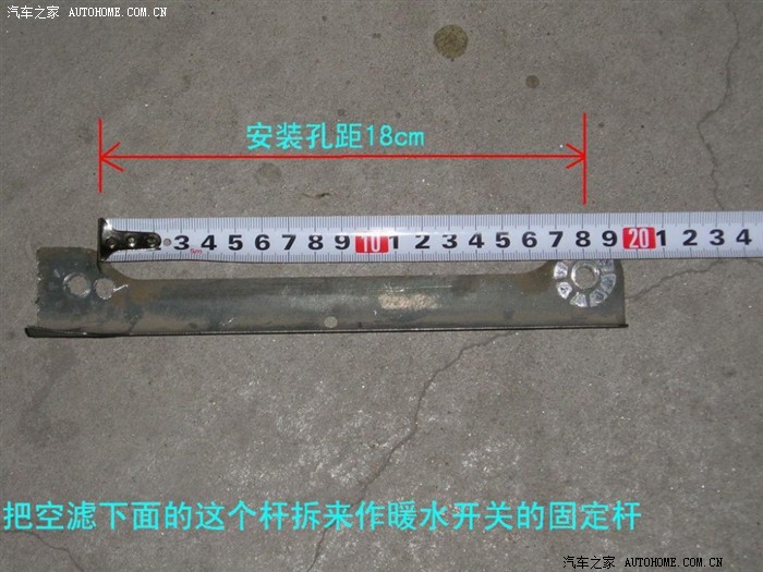

星星的发动机仓可以说是最小的了,想在发动机底部安装四通暖水阀根本不可能,空间实在太小了,管子弯度也不够,还有既然是四通阀,就始终有高温冷却水流经四通阀,如果把四通阀安装在底部的话,就会通过热对流慢慢加热小暖风箱了,综合以上二个因素,四通阀必需安装在小暖风箱上面,一则方便四通暖水阀的开关,二则堵绝热对流现象。通过综合比较,最后决定安装四分铜管组合暖水阀开关,价钱便宜,管线出口走向任意设置,工作可靠,缺点自重大了点。
话讲多了,可能有星友比较烦了,还是上PP较实在,欢迎星友多提不同见解。。。。

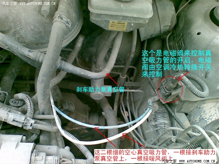

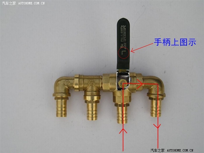

下面是通用赛欧的四通阀,它是由驾驶室内冷热转换开关来控制电磁阀对真空吸力管的动作,再由真空吸力对暖风阀进行开关,只是价钱比较贵了,而且工艺要求非常高,如果安装不到位,工作可靠性就不能得到保障。

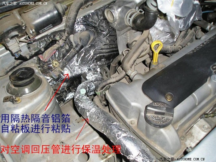

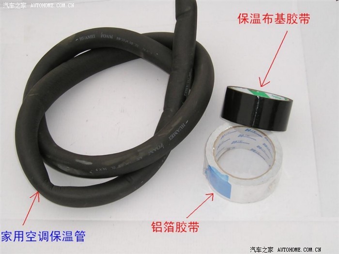

先给空调回气管做隔热保温措施

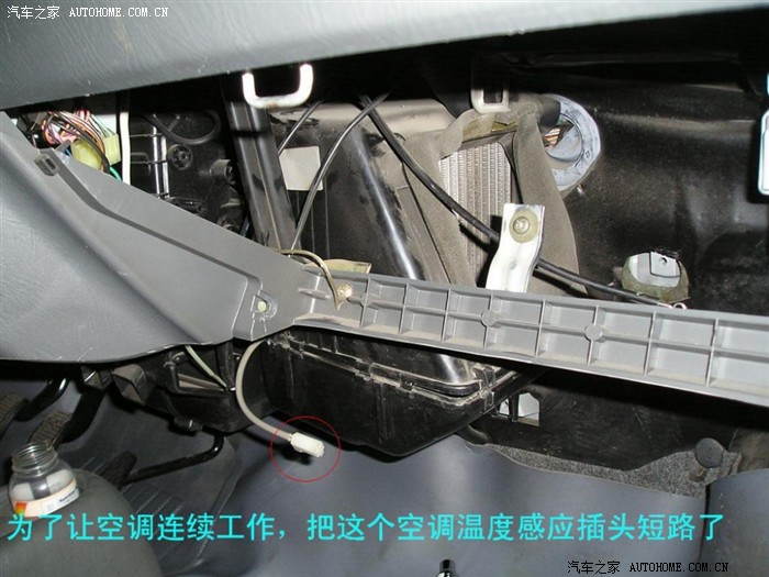

自从给空调系统加过制冷剂后,我的空调会时而停机会儿,虽然星星制冷已经不错了,但星星的空间比较高,加强制冷而不为过。

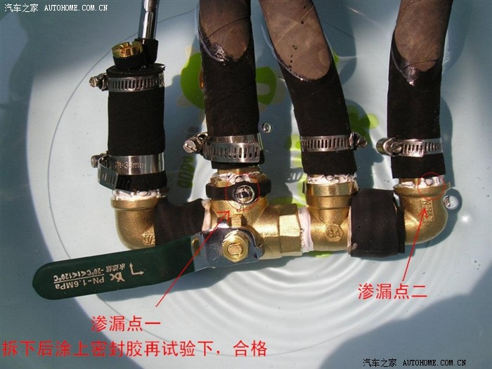

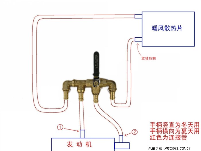

四个软管宝塔接口外径宽为15mm

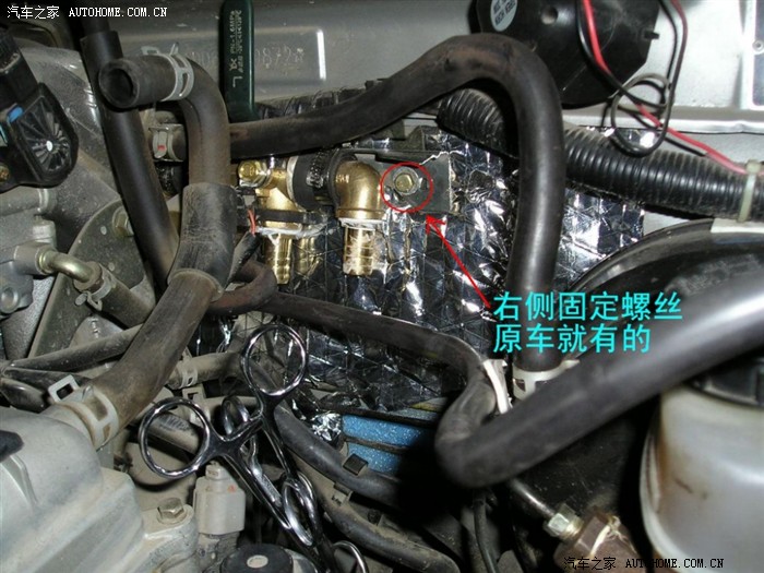

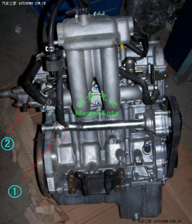

上面示意图中的 接口相对应在实体发动机上的部位

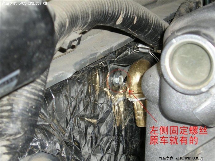

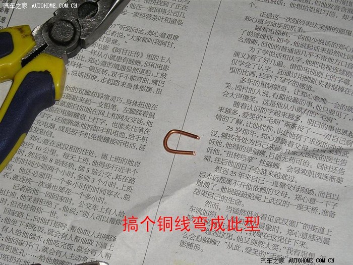

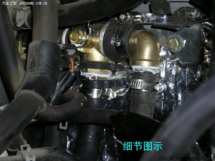

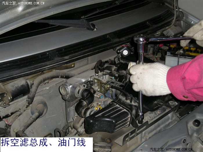

原车上的暖水管拆了卡簧,因空间太小,而且强力粘附在管口上,根本无法拆下,只能用墙纸刀切开拿下来。
  听兄弟们说安装暖水阀后感觉很凉,现在天气还比较凉,还不能进行比较,我的四通暖水阀安装后,也只能到了夏天时再来汇报制冷效果吧!
