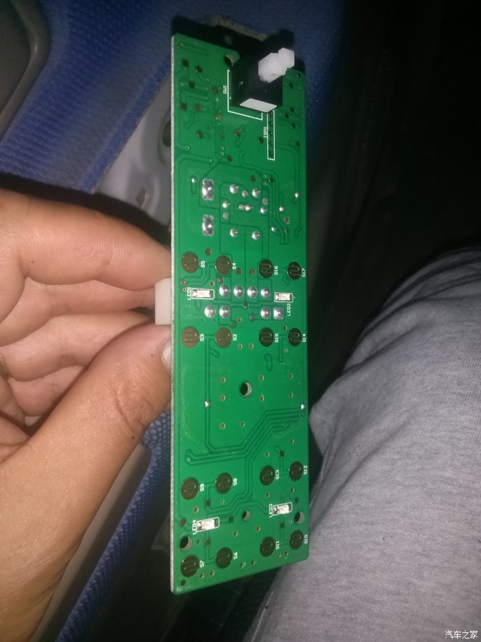

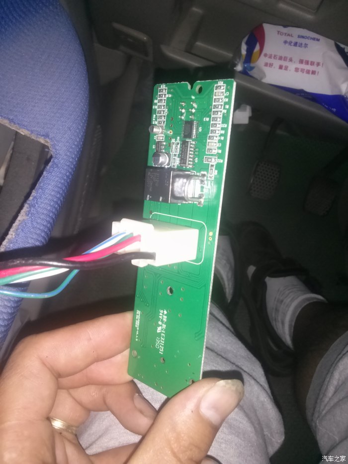

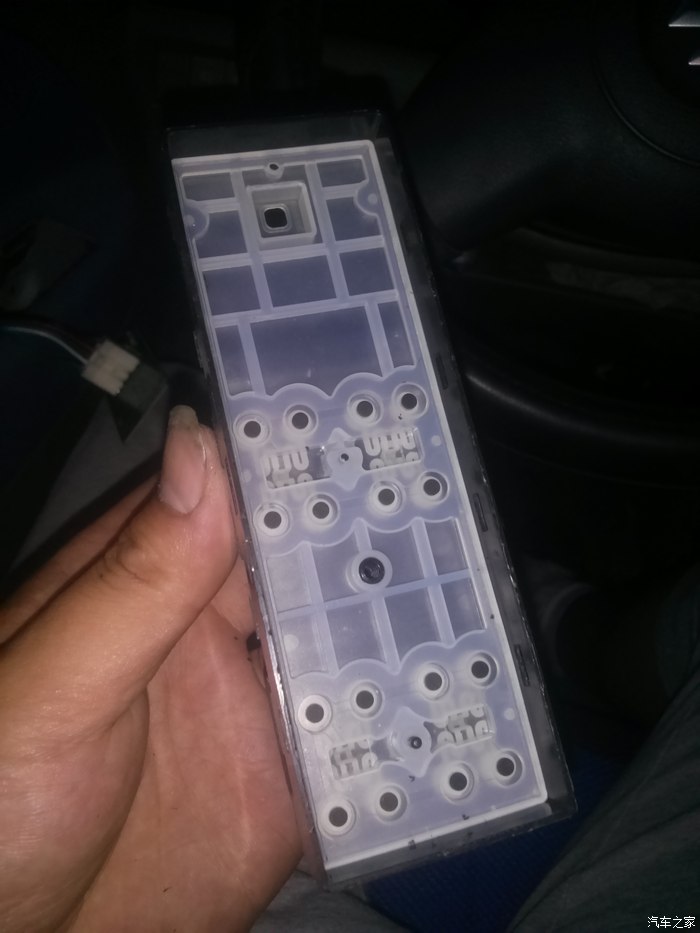

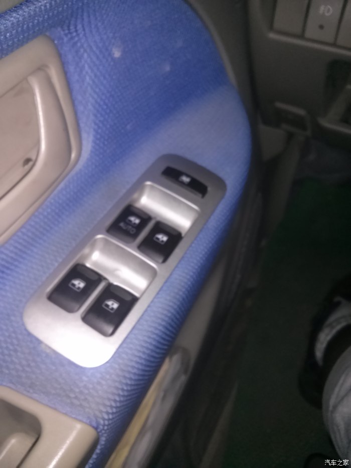

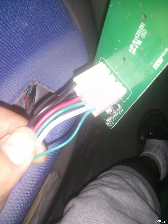

2014.11月买的1.4VVT全能升级版的,开了半年多了,这两天突然发现主驾驶玻璃升降开关控制不了副驾的玻璃了,一开始动动有时还恢复能用,时好时坏,两天后彻底没反应了,主驾控制其他窗的各项功能(包括主驾一键降窗)都没问题,其他三个门的独立小开关都管用(也包括副驾的)就是主驾的不能控制副驾的了!今天回家把主驾的总开关拆了看不出什么问题,而且我也短接了电路板上的开关触点(每个门开关都有4个触点,一共16个,我就纳闷除了主驾有一键升窗需要4个,其他多的没什么用啊?看来就是留着让你自己花钱买一键升降窗模块辅助实现这种功能呢!和1.0有雾灯孔就是不给你安雾灯一个鸟样!扯远啦,,,问候昌河!!!!),结果两后门和主驾的窗都能正常升降,就短接副驾的四个触点没反应!本人爱抠指东西,只是这阵子实在没空搭理它,要不时间充裕的话早就一根根线的给这毛病找出来啦,今天拆完才想起万用表没带量不了,不过估计总开关板子上副驾的那四个触点应该没电(有电就有反应了哈哈),大家有没有遇到过这样的问题?帮帮我啊!不行过几天去小马家倒腾个总开关总成试试,怕就怕买来换上故障依旧钱就打水漂喽!求解惑!!!!!!
