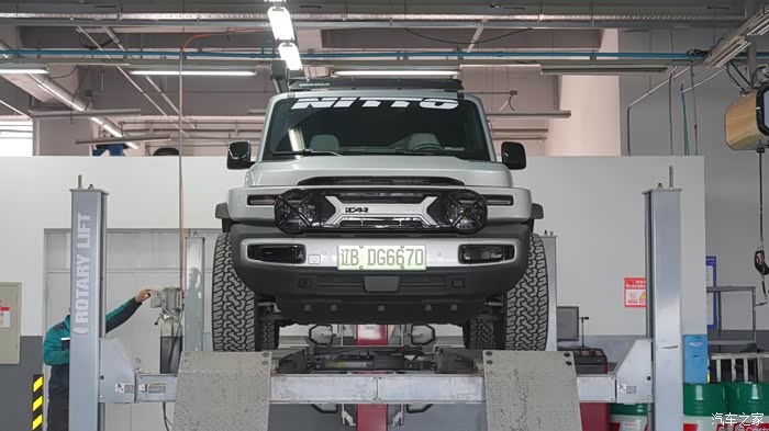

上架子了

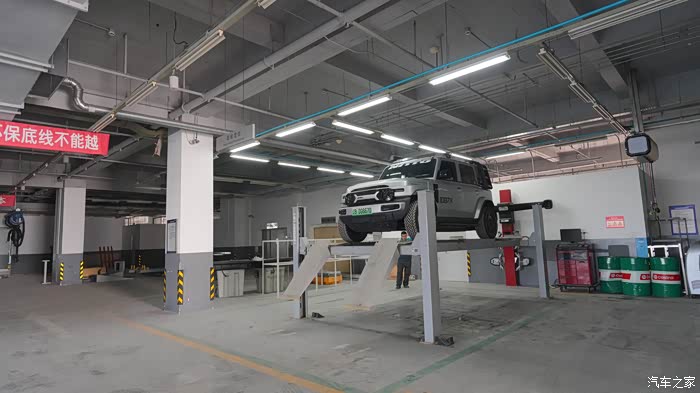

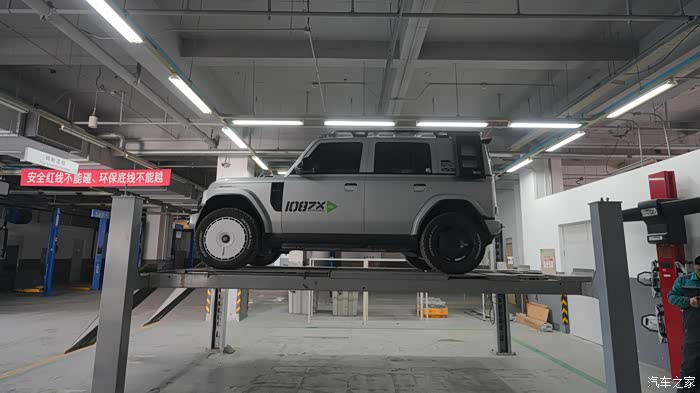

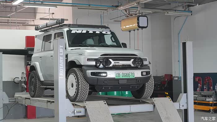

我跟4S店约好了周末的下午一点,到了之后进行完信息的审核就准备开始进行换件了。

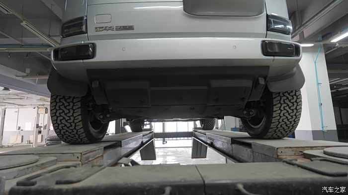

V23上到这种架子上,别说还挺有未来感
师傅先对车辆底盘进行一遍简单的检查然后就要开始进行下一步工作了

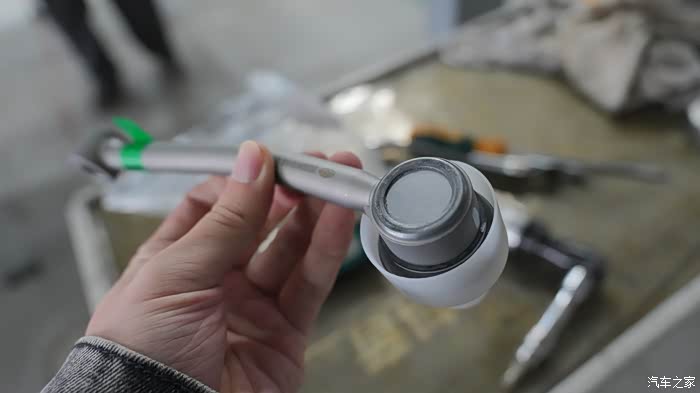

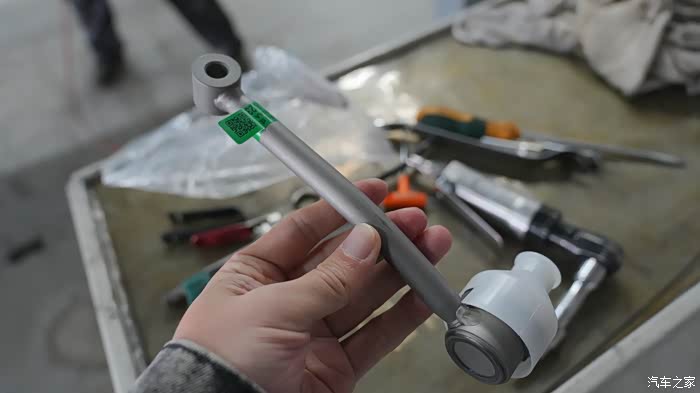

这一次要更换的就是中间那根塑料连杆,这次的更换对于车辆的整体底盘的性能来说没有什么变化。这就是一个普通的连接拉杆,不像避震那种东西可以直观的影响到底盘的性能,这里换成金属的连接拉杆,无非就是因为塑料在极端恶劣的环境下有可能产生断裂,为了以防万一所以统一升级为金属拉杆。
这个就是新换的配件了,金属的质感沉沉的,看着就结实。

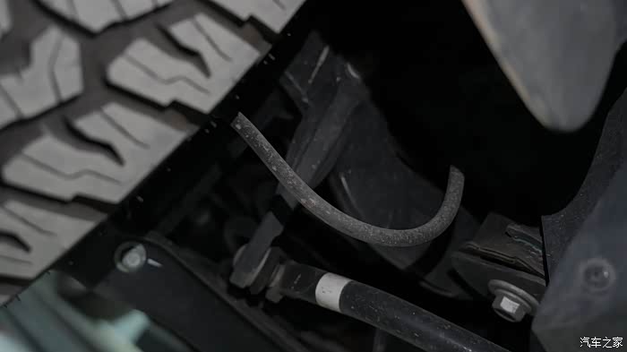

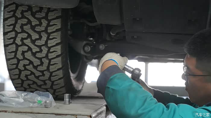

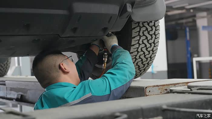

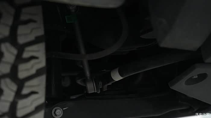

下面师傅就开始进行施工了,这个施工并不难,我大概算了一下,用时也就不到10分钟吧。很快的
换完右边再换左边。

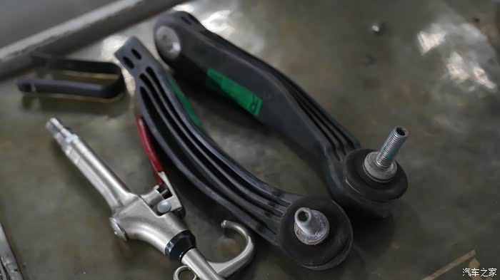

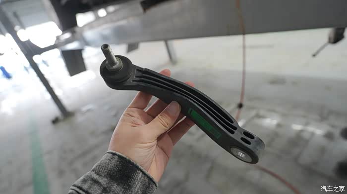

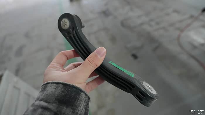

这是换下来的旧拉杆,因为有的车友说换完之后感觉后边晃动的没有那么厉害了,是不是因为更换后金属杆的支撑性比较强,这个原始的塑料件经过挤压会产生一定的形变,然后挤压过后还会产生回弹这样就让车辆的后边就会有所不稳,我是这么猜测的不知道对不对。
