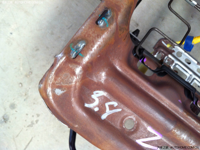

去年看论坛有车友反应老R某批次的座椅支架会生锈。后来特地去看看,发现有一点点就没理他了。
最近发现生锈越来越多,趁保修期内去4S,他们说免费帮我处理。 说索赔的新支架也一样会生锈!
由于4个座椅都会生锈,4S说要2天时间处理。人家大老远去4S又要放一天车(去4S要50多公里),太麻烦。就说一天处理多少就多少,剩下的下次再来处理。
早上8点就来到4S店,他们8点半才上班。

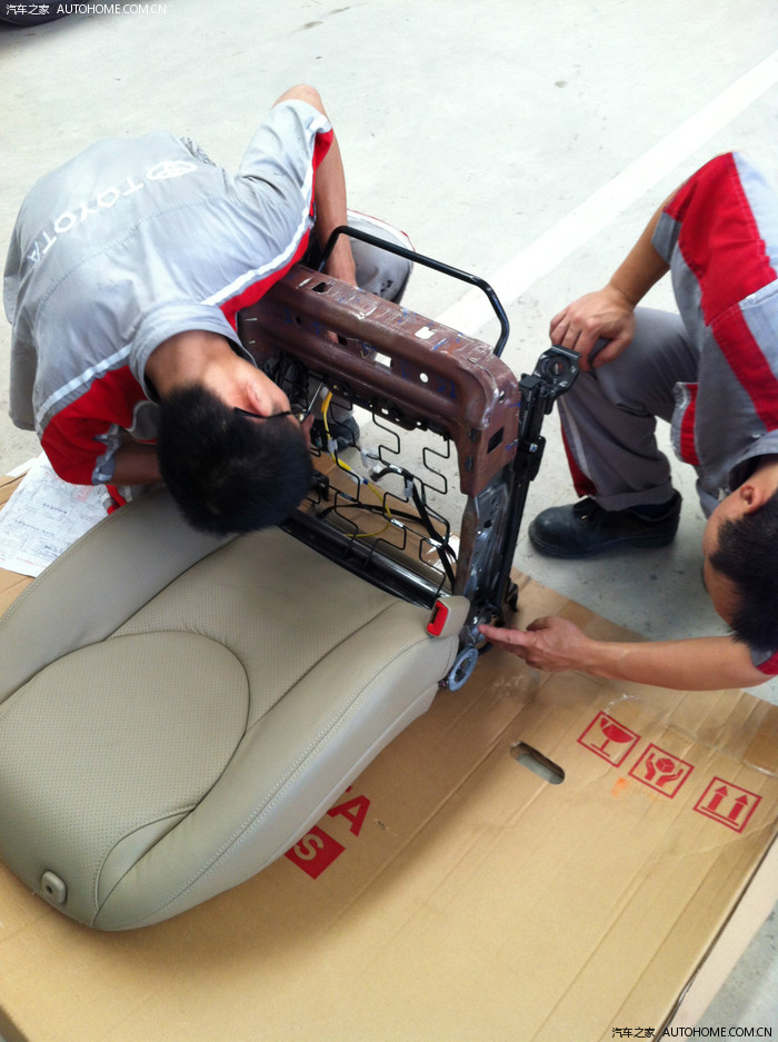

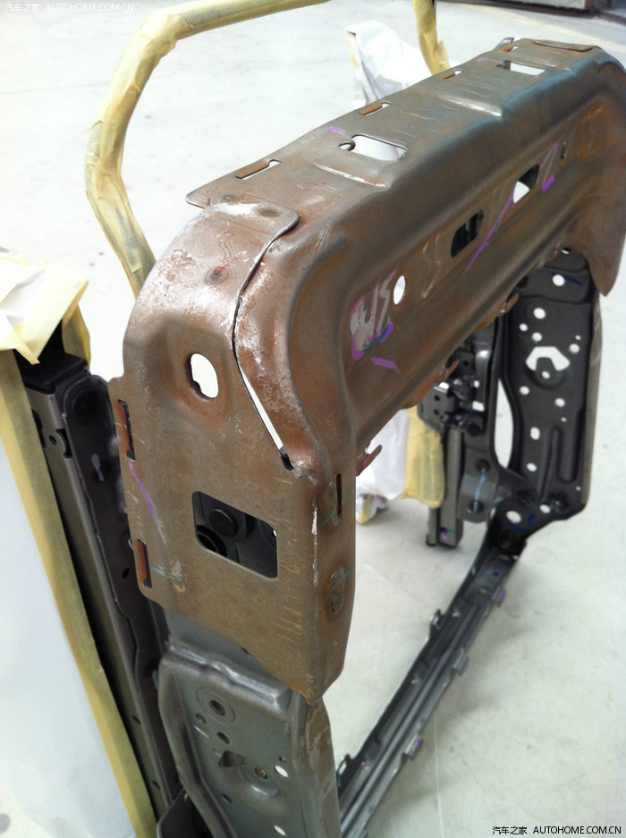

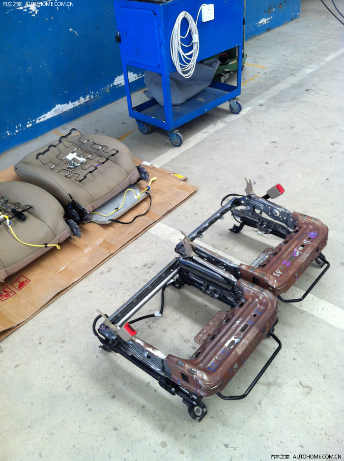

师傅开始拆座椅支架。 生锈比较厉害!!
前排2个座椅的已经拆掉了。

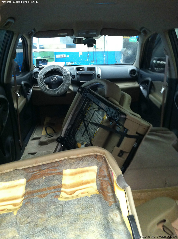

后排座椅比较不好拆,因为尾箱有个拉杆,可以把后排座椅放倒功能,那个拉杆的线4S的师傅都不知道怎么拆下来。  后来自己看了后排生锈的地方也不多,就叫师傅别拆了,直接里面涂点漆好了。

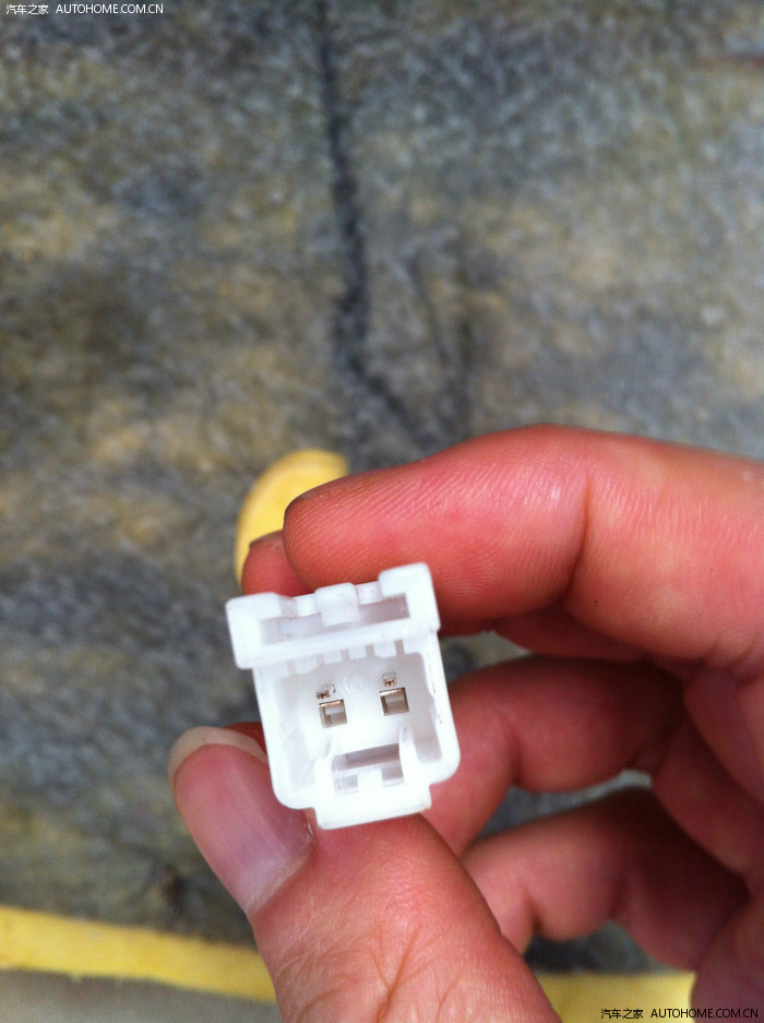

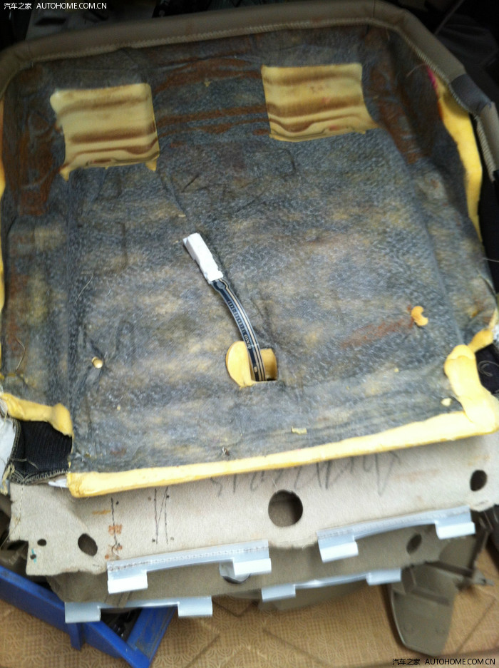

发现副驾驶室座垫下面有个接口,是干什么用的?? 主驾驶室下面又没有啊?

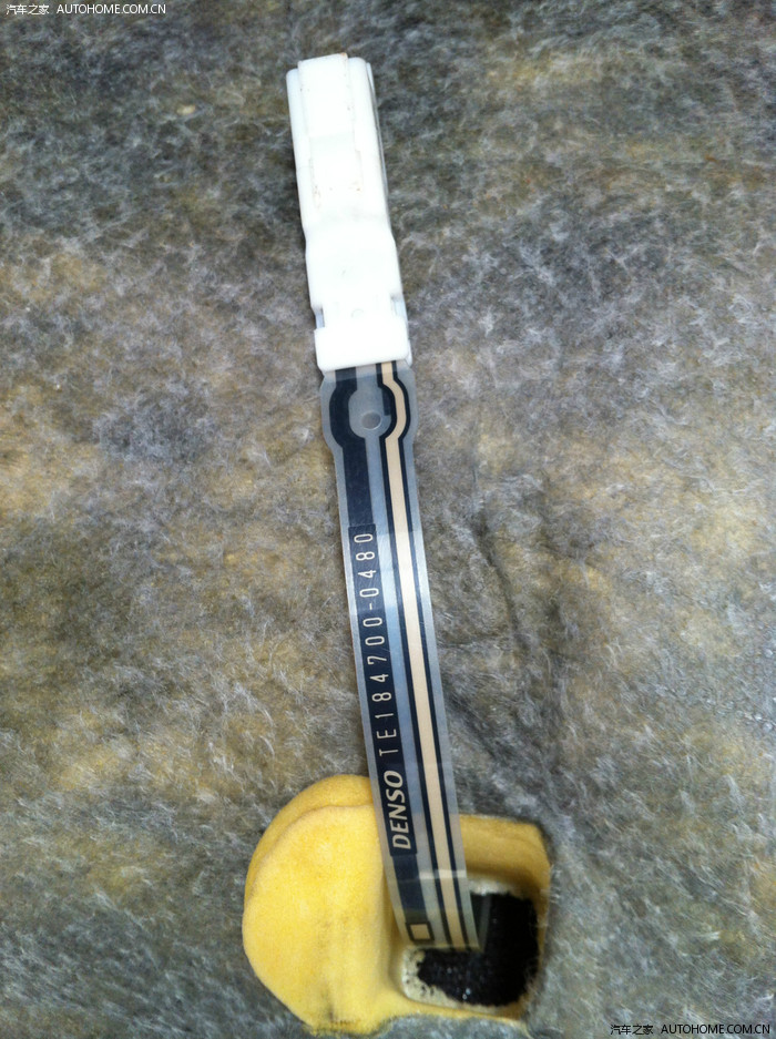

来个特写,电装的。
这个是主驾驶室座垫,没有哪个线,也没有那个开口。
问了翠板,他说是安全带提示功能。奇怪,主驾驶室我没系时也会响啊?有人知道吗??

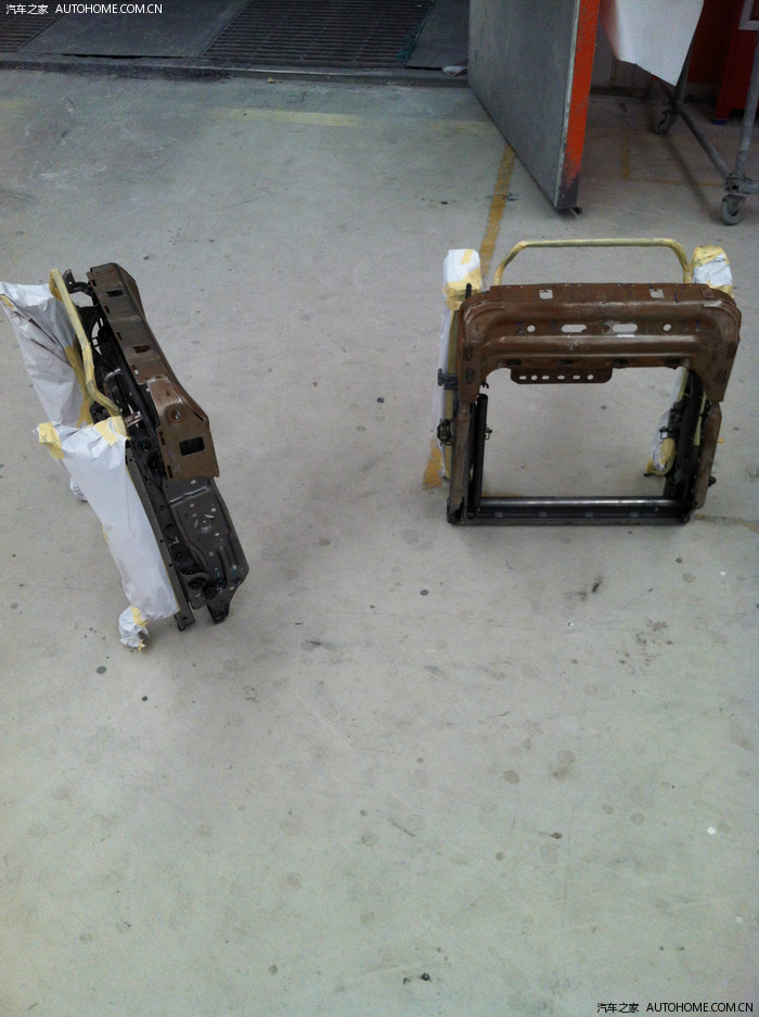

生锈的地方已经打磨还,某些地方包好,准备喷漆。

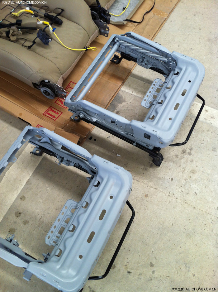

喷好漆了。嘿嘿。
下午3点就搞好了。 中午他们2点才上班,我1点半去看了下,发现维修师傅吃完饭就过来继续帮我弄,都没休息了,赞一个!!!
