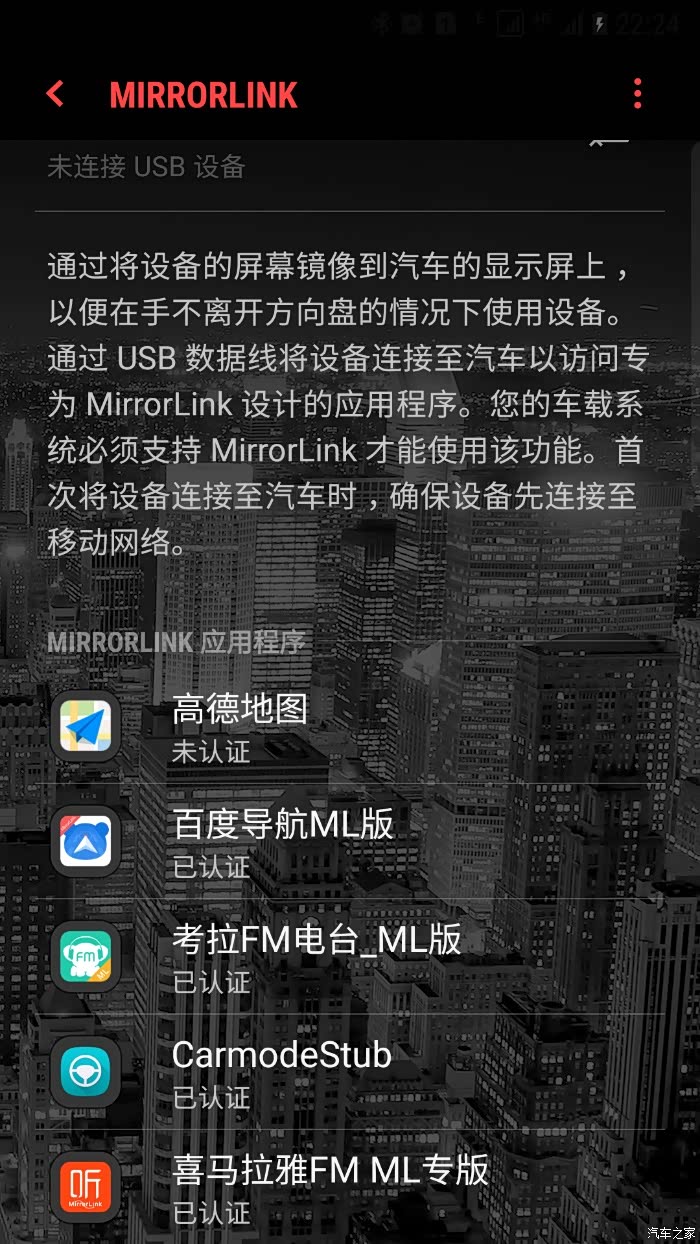

一直在探索,还不曾中断,研究了好久,分享一下本人是2016款精英,说明书里说是mirrorlink1.1版本以上,Toyota很坑1、sony手机,有一部旧手机,XL39H,国行,安卓5.0的机器,连不上,无法点亮mirrorlink,查看手机的mirrorlink版本号为1.0,判断为版本太低,身为索粉一枚,不抛弃不放弃,入了一部二手港版Z3c,安卓6.1,mirrorlink版本是升级了,还是同样的情况,460软妹币石沉大海了,而且sony官方的mirrorlink版本号很怪异,都二点几了,不是1.0,1.1,1.2什么的,麻蛋2、同事的三星s6edge,韩版,安卓6.0,无法点亮,更新至...
2、同事的三星s6edge,韩版,安卓6.0,无法点亮,更新至安卓7.0,无法点亮
3、同事的华为p10,国行,安卓7.0,成功点亮,开启导航
,论坛上有人说车子发动车速到一定程度会自动断开导航的情况本人没有验证。
总结:个人判断要预装安卓7.0版本以上或者官方升级至7.0以上的国行手机,自带mirrorlink协议,无root,无解锁,方可成功连接,其他手机如果有朋友可以连上的可以交流一下,万分感谢,本人要换手机了,路痴没导航寸步难行啊
