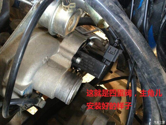

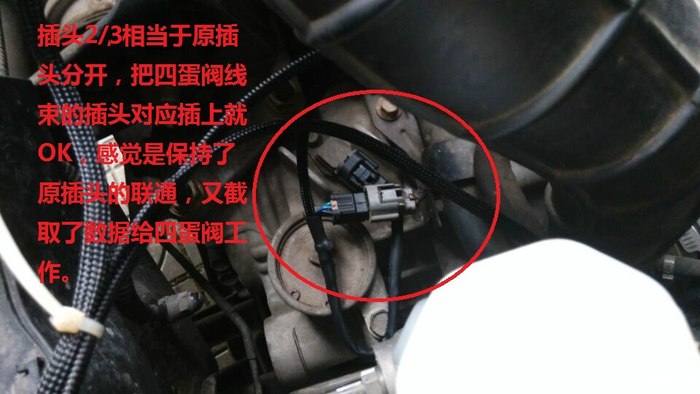

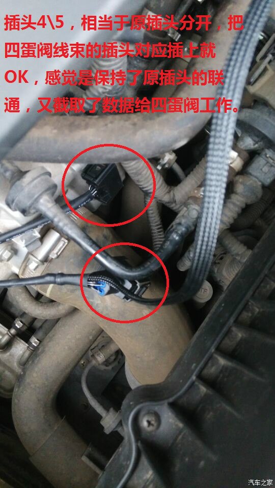

言归正传,从知道有四蛋阀到今天安装好历时不足两周,感谢西门在我付款后的第二天就告诉我有一个阴差阳错没法出去的给我发来了,人品呀!今天去了4S我们这大西北的4S没见过这高级货,一开始还不知道装哪里,害得我浪费了不少时间,为了避免G6坛子里其他车主再次摸索,我特写一份作业方便大家!声明一下图片用了群里车主的图片,我加了文字描述,一并表示感谢!
西门给的安装指导甚是简单,原话如下:
“西门4蛋阀一般都要有西门独家开发的控制线束,而控制线束上有5个插头。单独的一个插头是连接电磁阀的。其他4个插头对应变速箱和节气门。先拆空滤盒再拆进气管,然后拆下真空阀把拆下的真空管反方向对折用扎带扎实。然后安装电磁阀插上对应的插头。余下就是变速箱和节气门插头。都是拆下原插头插上西门控制器的插头(西门公对原车母,原车公对西门线束母插头)。布线收工。”
但当你打开引擎盖的时候你会发现这段话操作性还是不足的,所以我把这段话重新翻译一下:

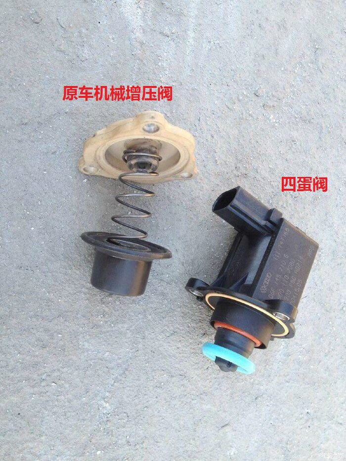

1、你拿到的四蛋阀由两部分组成,阀体和线束;

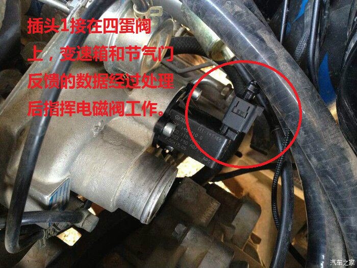

2、线束一共5个插头,由一个单独的插头和两对双公母插头,单独插头为四蛋阀供电和数据传输,另外两对公母插头是要把变速箱和节气门的数据截取过来给控制器用来指挥四蛋阀工作的

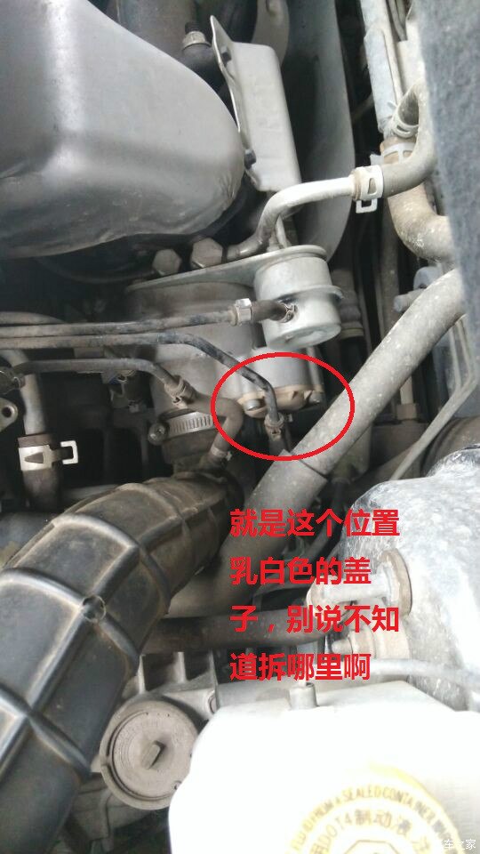

3、原车机械增压阀的位置靠里,拆装需要先拆空滤盒再拆进气管,都拿掉后就能看到乳白色的增压阀。

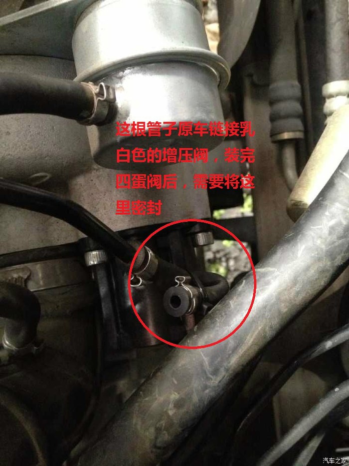

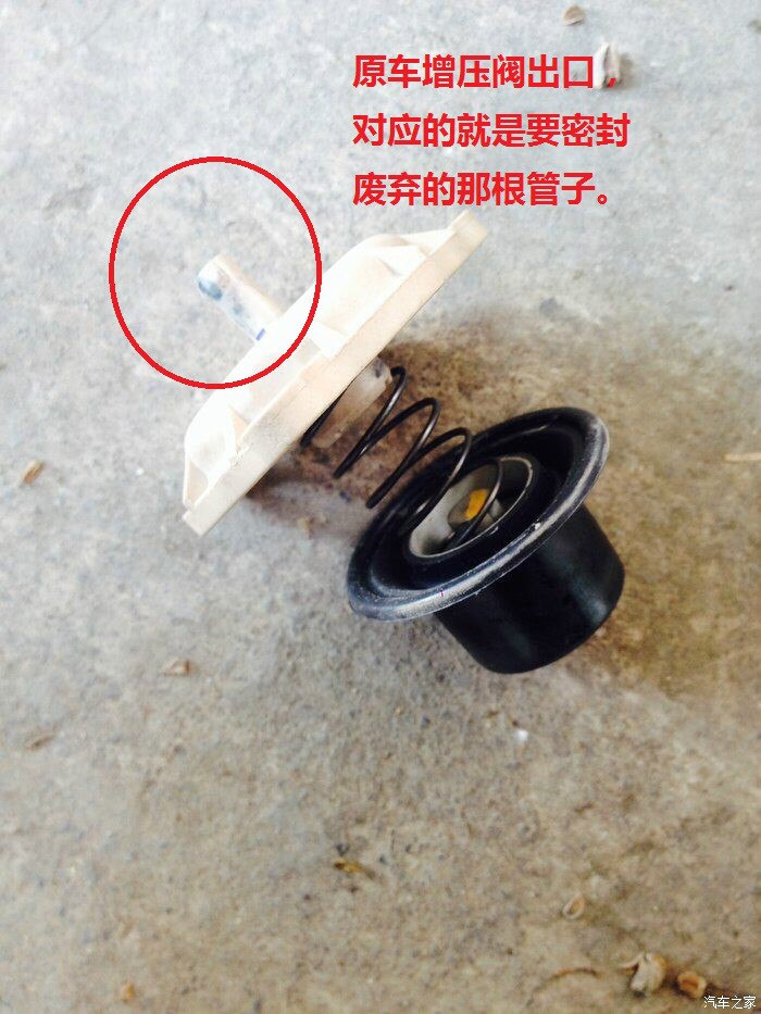

4、原车机械增压阀有一个真空管,换装四蛋阀后这个真空管用不到了,但是需要密封,怎么密封呢反折一下然后用扎带扎好,我操作的时候是用螺丝上紧密封的,也有人用螺丝上紧后再对折密封,应该都可以;
5最后就是把控制器放置在合适位置,布线并用扎带捆好,完工。
具体大家看图片吧!全文完!
