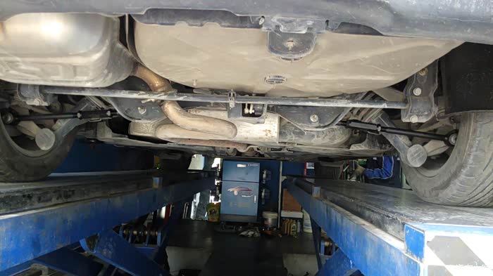

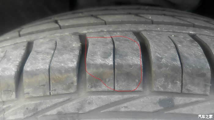

很久没有逛逛论坛了,前段时间,发现自己的后轮噪音比较大,上了50-80左右嗡嗡响,去了轮胎店检查发现右后轮内侧磨损严重,并且跳花,就像台阶一样。

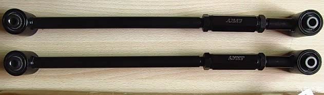

纠结中 到底是 买呢 还是买呢。。。。。。。。拉杆
换拉杆后 轮胎50---80之间啪啪
声音是没有了 还是小了
我听着好像是右前轮 怎么换后面的呢????
跪求 大神
给个回复。。。。。。。。

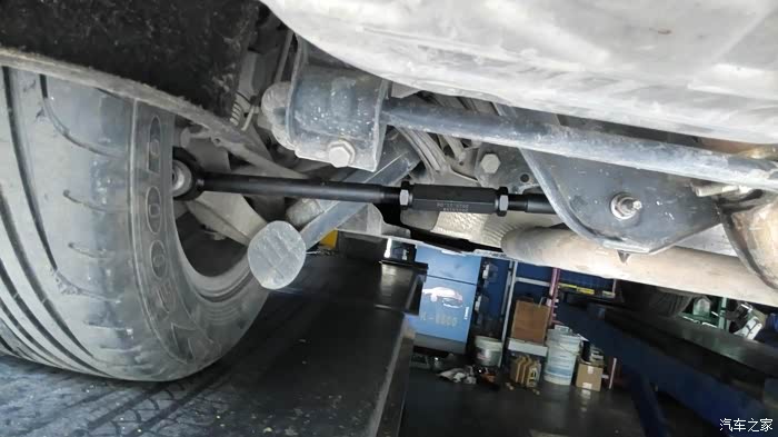

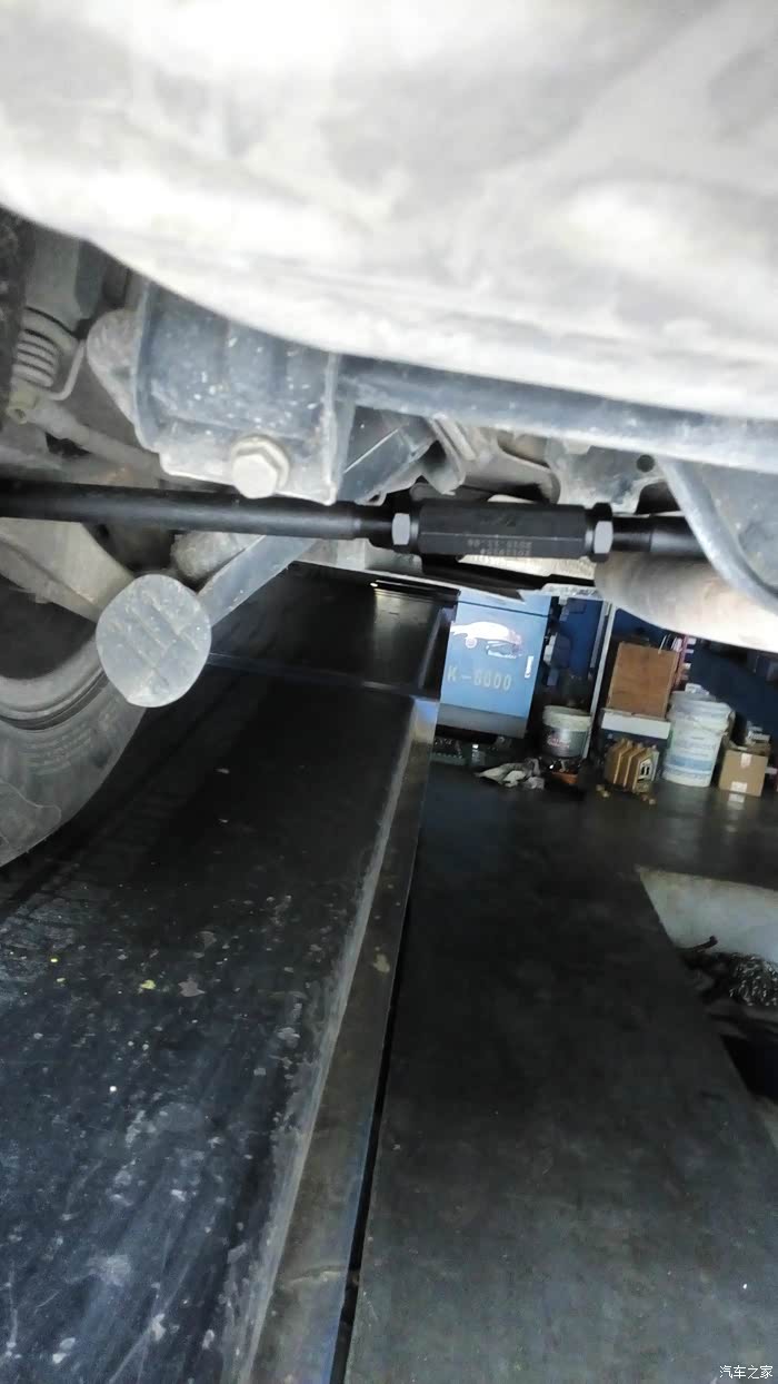

已经换了拉杆 噪音没有了 感觉车子舒服了好多 胎噪没有了 只剩风燥跟发动机噪音了
420加换装费80 有点贵啊
不过换了之后轮胎还能开2年 还是省了
