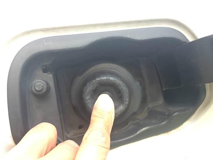

   大家都知道12年之前的老款C5,油箱盖打开后里面有个橡胶皮碗(护罩),要说没用也就没用,但是个人感觉还是有点用处的,其作用在于防尘、防水,因为老款油箱盖上有个钥匙锁眼!如果没有这个护罩,日常之久灰尘会落到这个锁眼里,洗车时的水也会进入到这个锁眼里,到时必然会对开油箱锁造成不必要的麻烦!前几天加油时发现“老五”的油箱盖橡胶皮碗(护罩)也坏了,卧槽泥马这玩意也会坏啊于是,上4S店去问问有没有配件结果让人大失所望,只有总成没有单个护罩,不甘心又找车友“未完成de爱”求助购置一个护罩,结果一样,而且总成价格在近200多元,忒贵了!论坛里搜了半天也没有找到车友更换的案列(估计这种小问题很多车友都无视了),本人多少有点强迫症,比较追求完美,一个小小的问题纠结了好几天,今天终于搞定了好开森啊!下面把修复过程分享给大家。。。。。

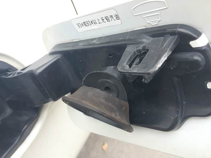

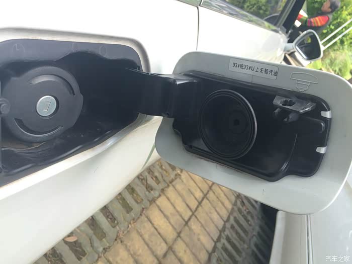

打开油箱盖橡胶皮碗(护罩)就成这德行了

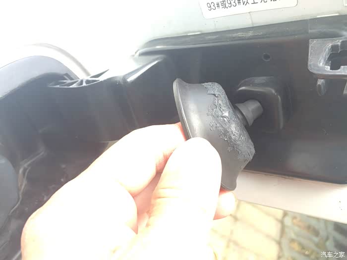

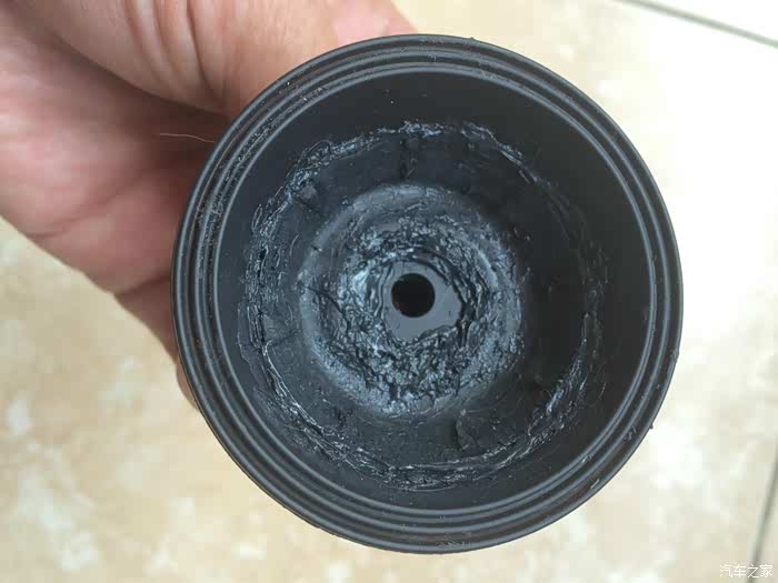

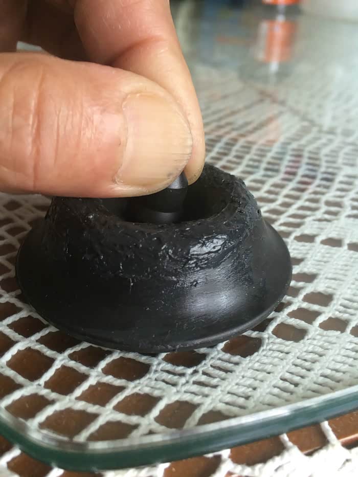

立马动手,从油箱盖里卸下橡胶皮碗,很好卸的稍微用点劲就下来了,一个小窟窿

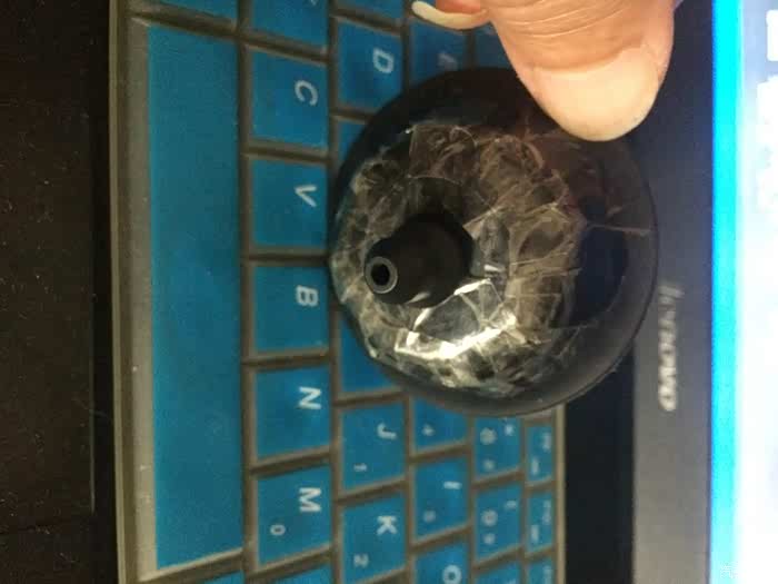

为了让撕开的地方尽量按原缝粘接,先在皮碗的背后用透明胶把它固定上.....
看看正面接口对叉不错吧.....

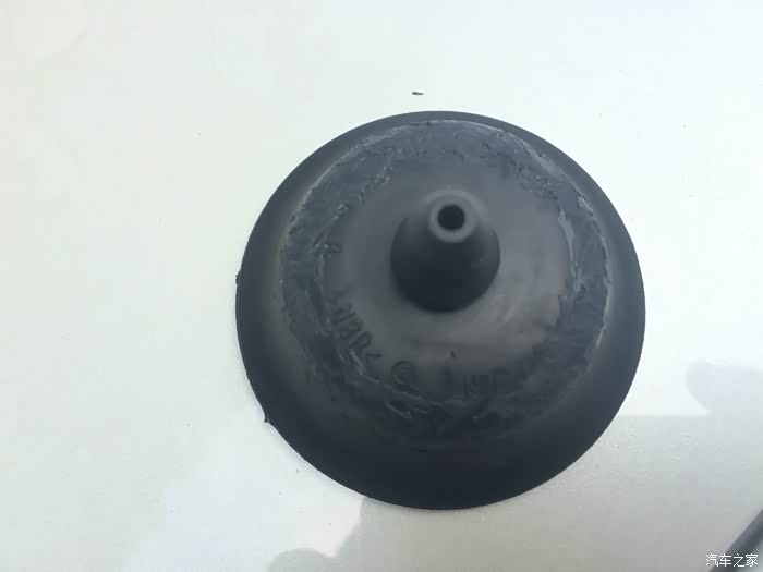

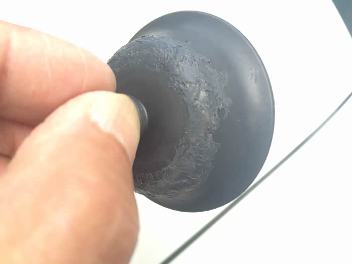

然后开始抹硅橡胶这是正面,胶太黏了很难把它抹平
这是背面.....

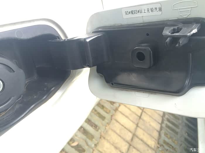

让我没想到的是,装上护罩后油箱盖竟然关闭不上

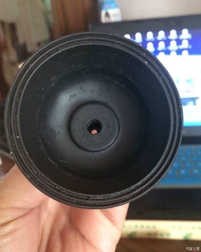

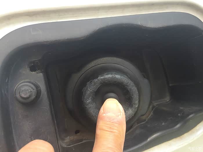

   经过细细查找原因,结果是硅橡胶抹得太厚了,护罩弹性太足导致油箱盖关闭不上,护罩在油箱盖里应该是酱紫的......

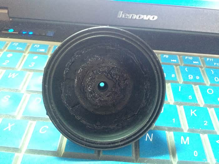

  继续发扬大庆精神“不行推倒重来”把原来厚厚的硅橡胶清除掉,这个硅橡胶太结实了,费了很大的劲才弄干净,接下来重新抹胶,这次有经验了,抹得也比上次平整了不少
再看看背面还不错吧......

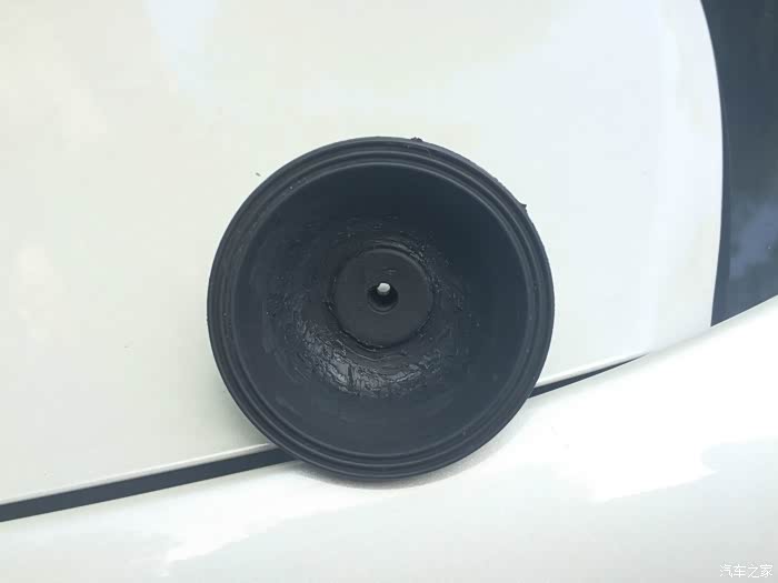

试试弹性正合适,盖上油箱盖时护罩是酱紫的

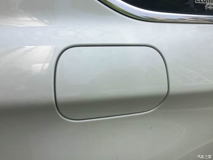

经过二天的时间大功终于告成了
