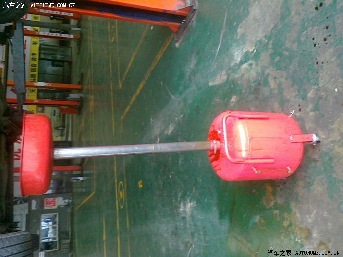

      放机油,老黑了,

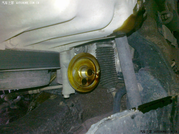

       拆机滤
      上新的机滤

       我问师傅剩下的 机油能否给我,他说可以,另外说一下加机油的时候,我本来让他慢点加,加到中线,后来还是加多了,我让师傅放点,用机器没抽出来,最后升起来才放了些,还放多了,又点了,又加多了,没在抽,反正就是中线高一点,
