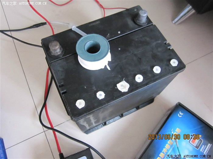

第三步:用蒸馏水,我买的超市的屈臣氏,针管打入电瓶后,洗一洗电瓶里面,倒出来的水都变黑了

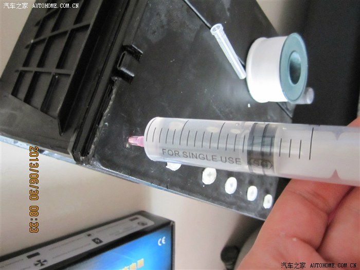

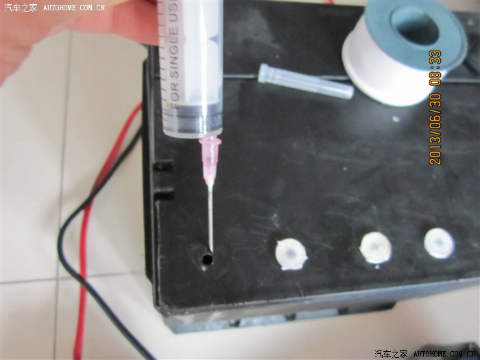

第四步:用新买的电瓶液,针管打入电瓶每个眼各三针筒,再洗一边,倒掉
第五步:依次用针管注入新电瓶液,每个孔要注入大概14针筒液体,针头刚好吸不上来液体为最佳加液高度
药店里买来的大号针筒,一元一个

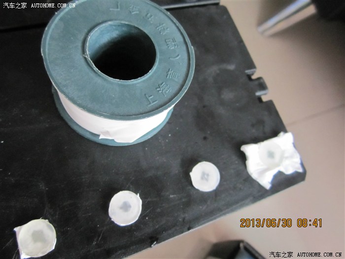

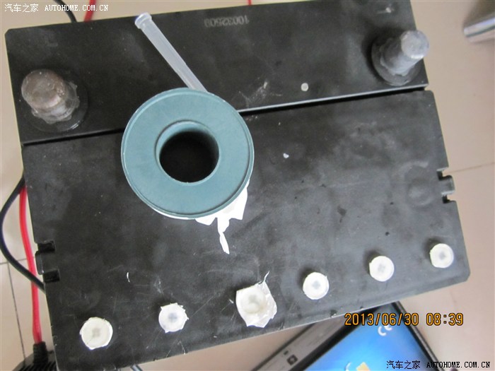

最后用这种塑料按扣,裹上防水胶带,密封问题终于解决

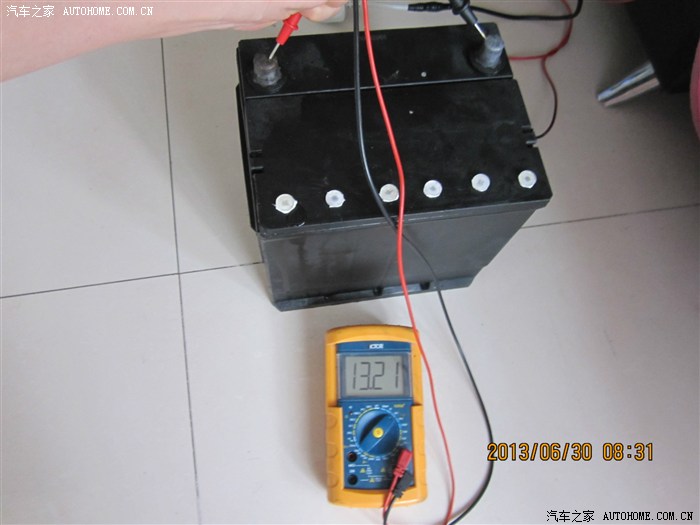

这就是带脉冲修复的充电器,电瓶冲2次,就可以达到满意效果,可以充到13.6V

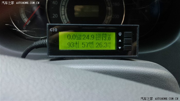

放置一下午后电瓶电压稳定到13.2伏左右
装到车上,不点火时是13伏
经过三十天的测试,电瓶待机时间又恢复到半个月左右
