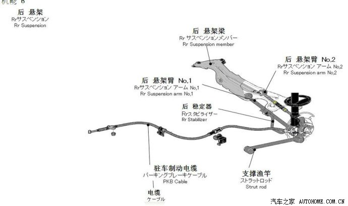

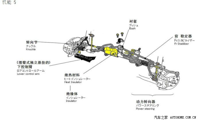

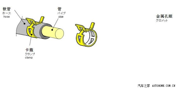

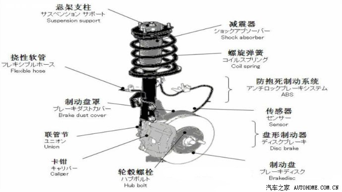

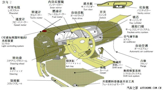

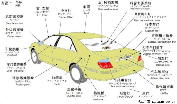

     作为驾驶人,对车辆有一定的了解是必不可少的知识,不然车子出了问题会很挠头,尤其是咱们喜欢DIY的车友,对故障有一定的判断能力,就算自己修不了也不会被宰。下面给大家科普一下汽车各部分结构名称,这样在以后的学习研究中可以更顺手一些,我看网上的结构图大部分不是不清楚就是太复杂,我这个是按各系统分类来的,希望对大家有帮助吧。
      另外我还搜集总结了一些常见故障的判断方法,先判断准确了再下手可以少走些弯路吧,因为我也不是很专业,有些不对不准的地方还请大神们多指正多交流哦~下面先上结构图咯。

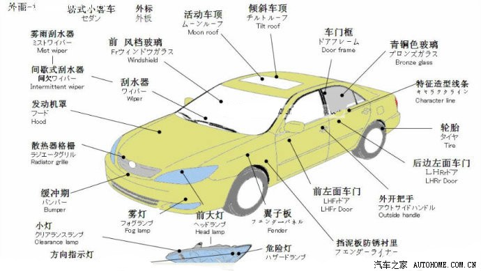

外壳各部分名称

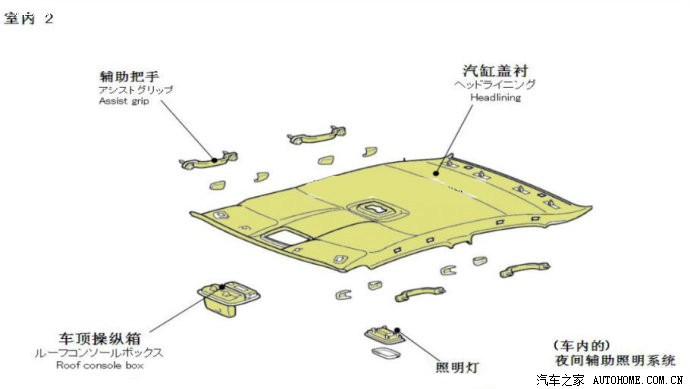

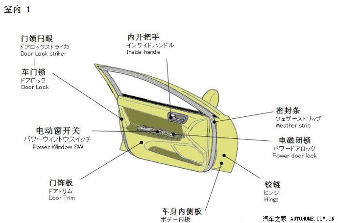

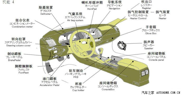

室内各部分名称

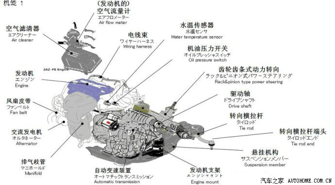

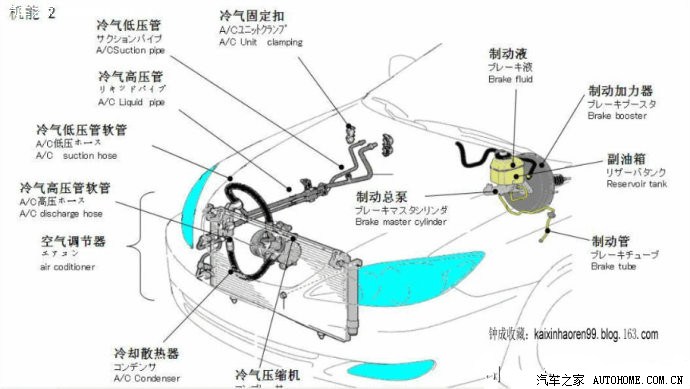

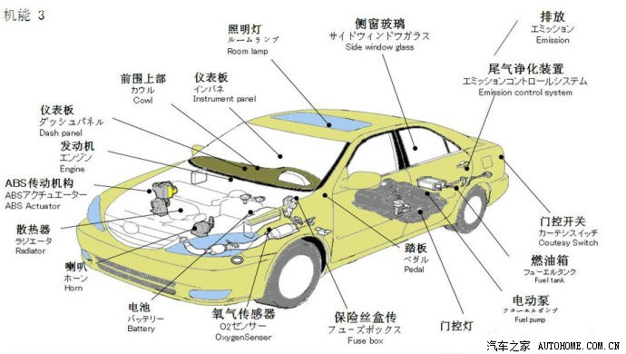

各机能部件名称

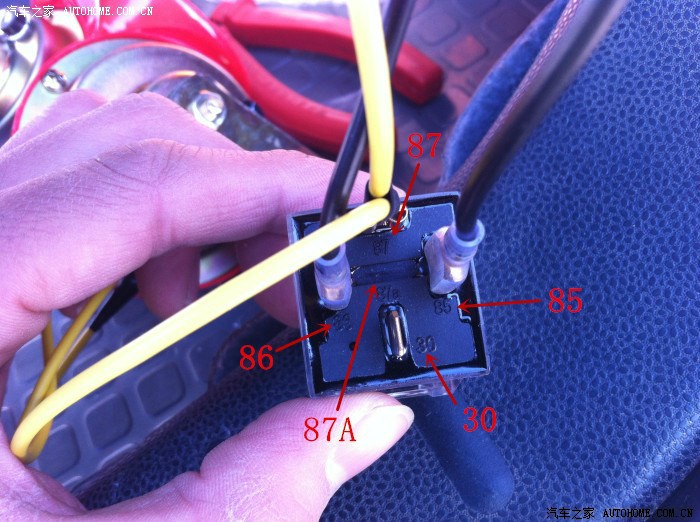

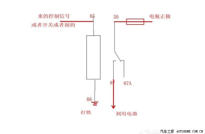

PS:还有很多人不清楚继电器要怎么接,其实看明白了也不难,给大家上节电器原理图,最简单的那种。
还有注意继电器的插头别插错了就OK,上面的标号都是印在上面的,仔细看就会看到。
30是电源输入端,接带有保险丝的电源线,注意一定要带保险丝,不然很容易烧设备。
85和86是继电器线圈,可以随便接,不分左右先后,连接你要接的车辆电源线。
87是常开触点,他的作用就是继电器有电,就会接通,也就是一般咱们用到的,连接在设备上。
87A常闭触点,一般的不常用,他的作用就是继电器线圈通电,而断开。很多都是直接封死的,比如我这个。
