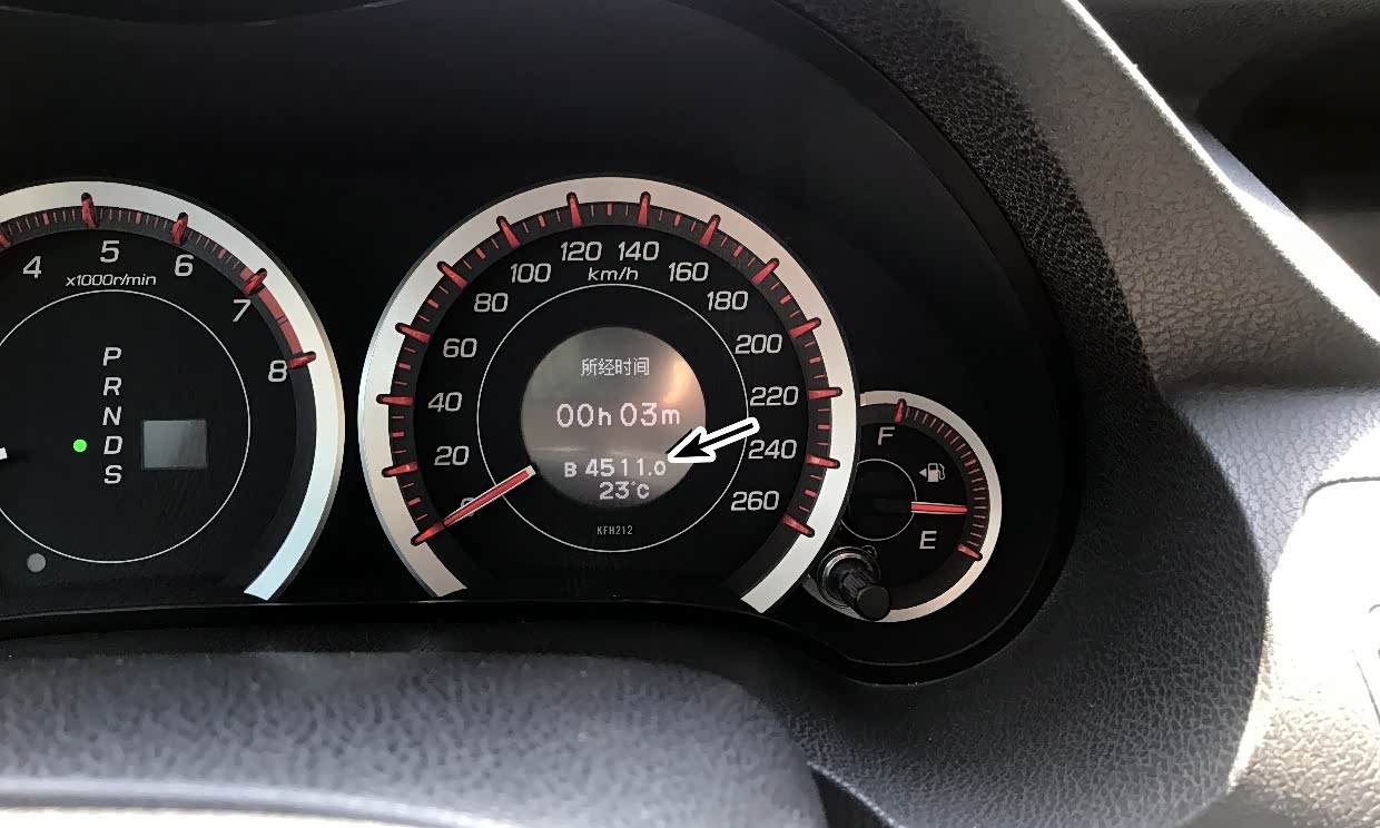

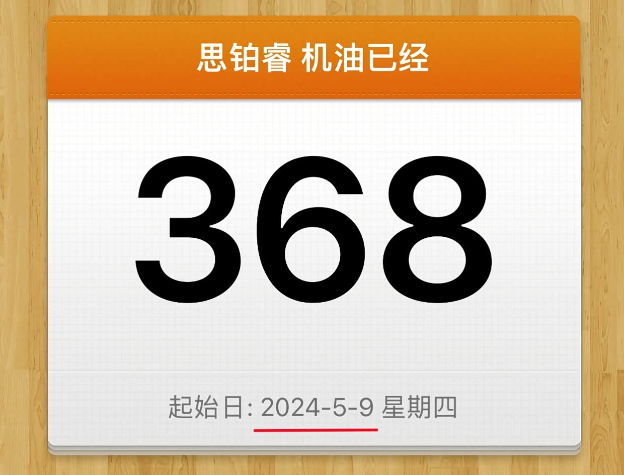

距上次更换机油已经368天,正好一年一换。
这一年时间,行驶了4511公里。

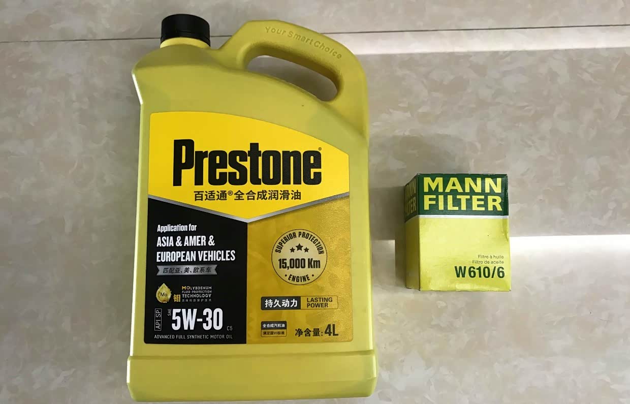

本次使用百适通5W30机油。
这是一款有争议的机油,5W30满足ACEA C5标准。

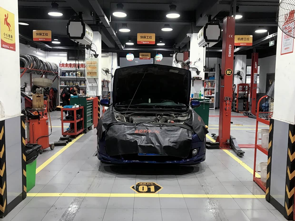

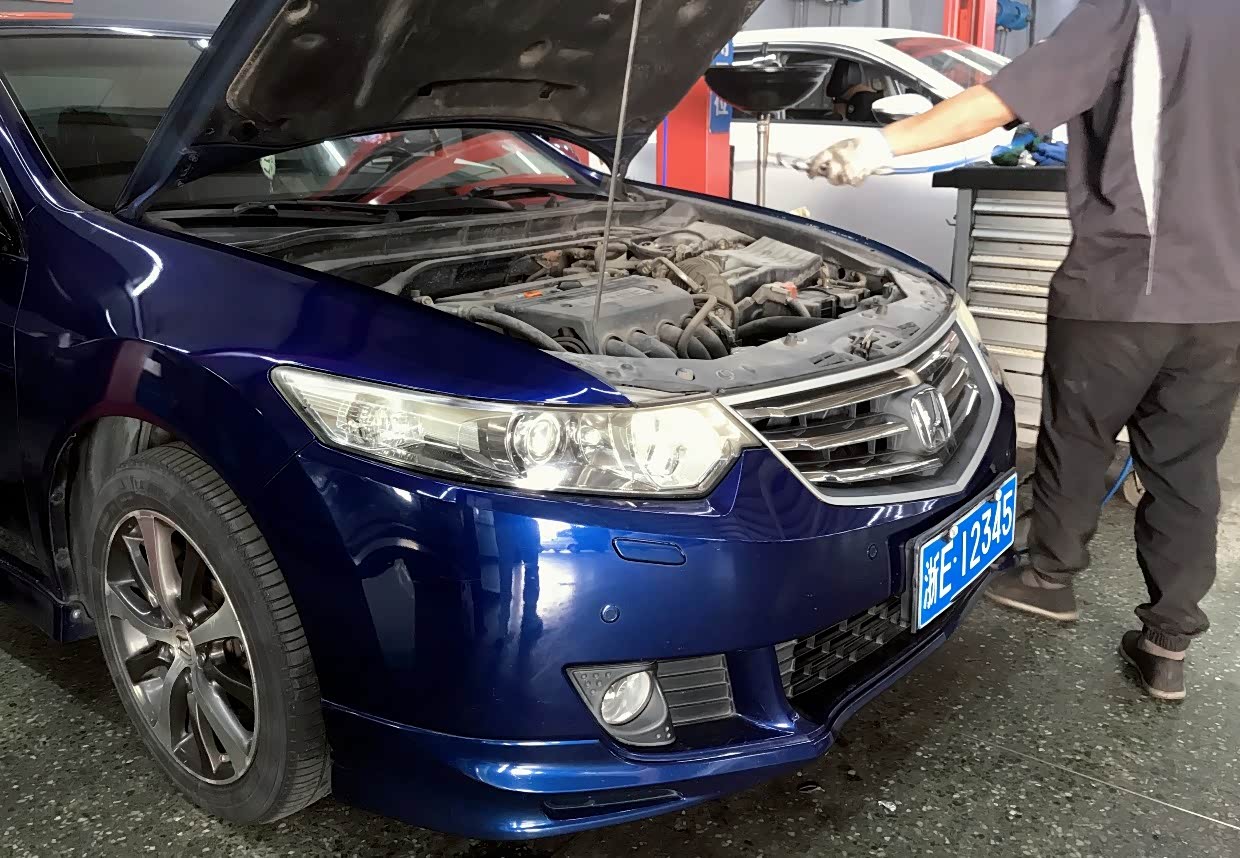

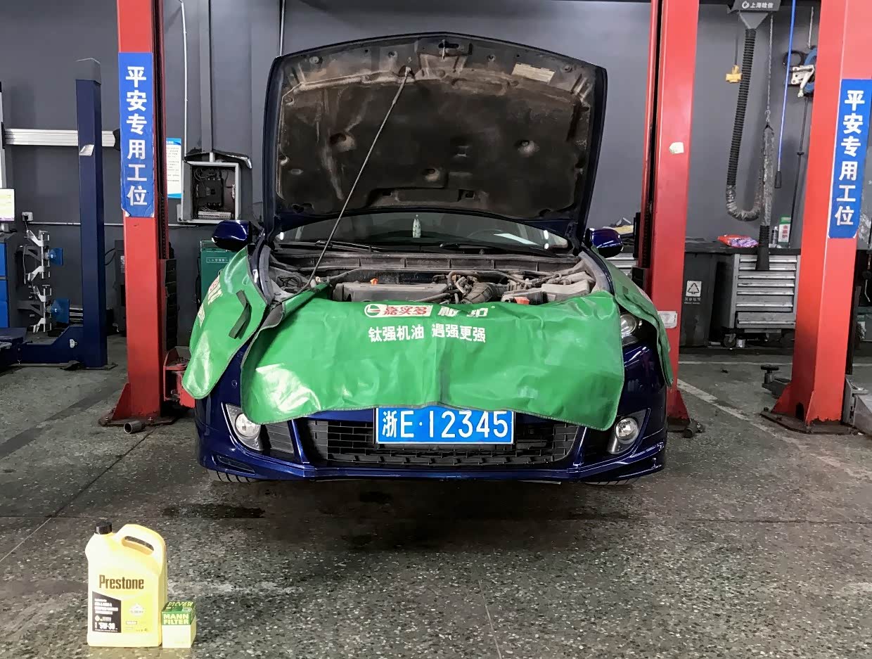

来到修理厂,准备更换机油。

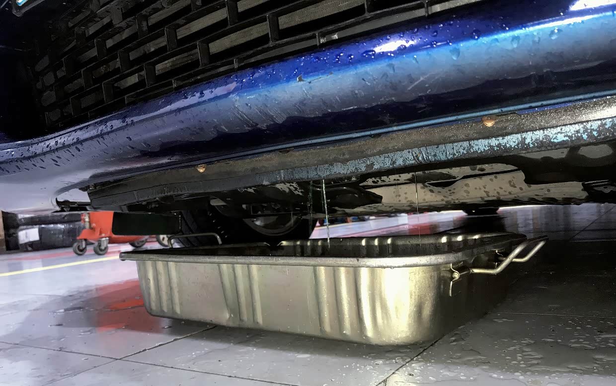

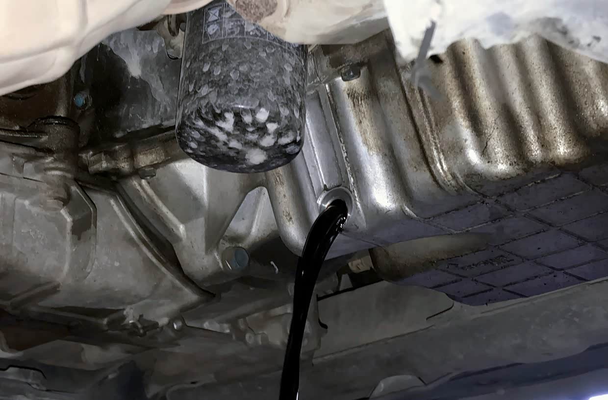

放出使用了一年的美版嘉实多EP 5W30。
旧油颜色偏黑。

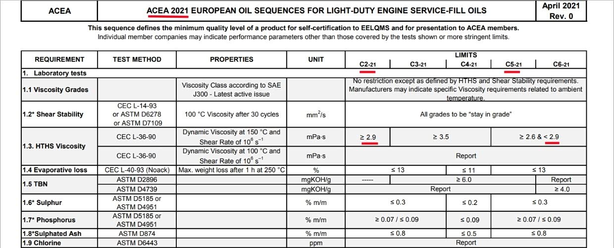

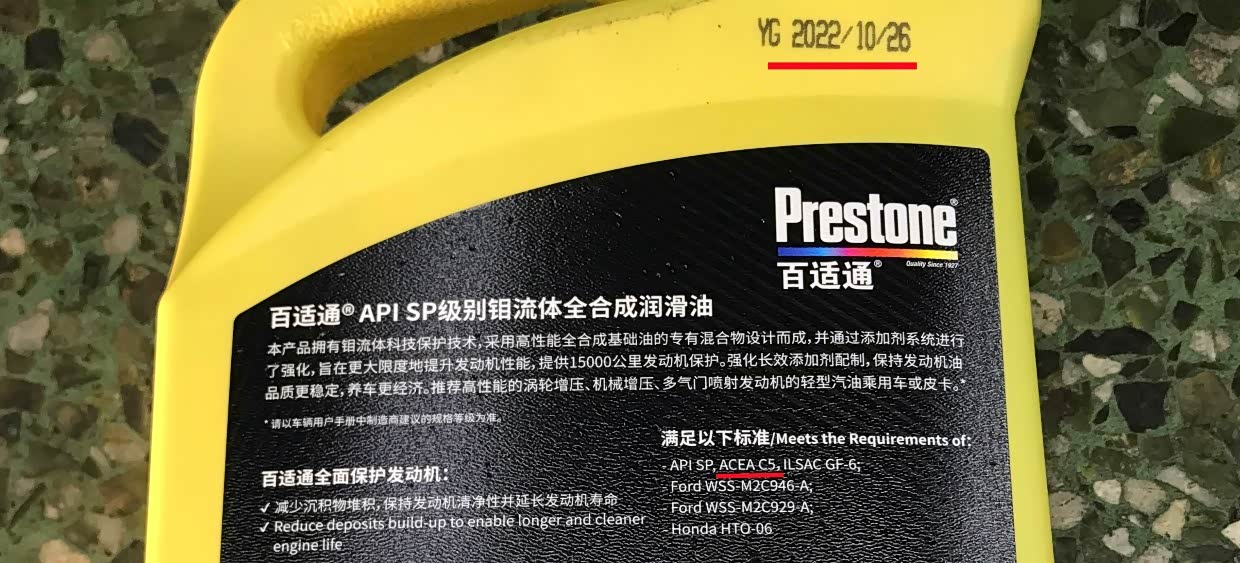

百适通这款5W30机油,标注了ACEA C5标准。

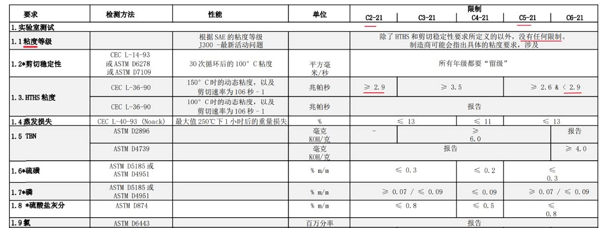

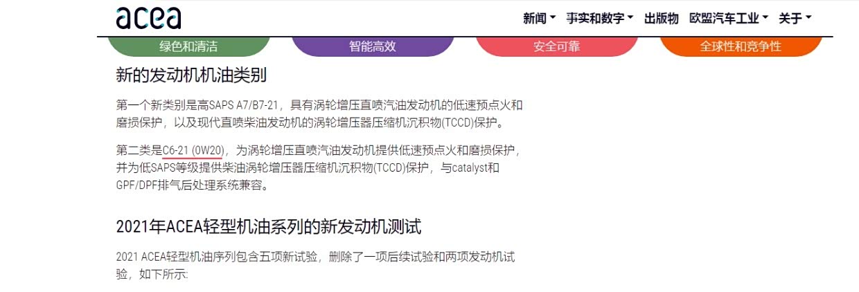

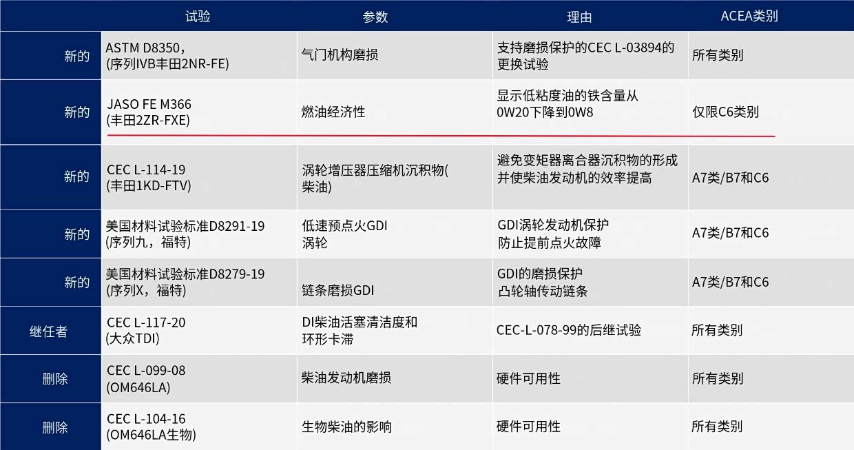

从福特的946A认证来看,这是一款低粘度的5W30机油,要满足ACEA C5标准,高温高剪切粘度(HTHS)需要小于2.9。
这款油的生产日期是2022年10月,从ACEA 2021版本里,C5的HTHS需要小于2.9,大于等于2.9归于C2标准。
对图片进行了翻译,ACEA对类别标准的划分主要是高温高剪切粘度(HTHS)。
除了HTHS和剪切稳定性要求所定义的以外,没有任何限制。
ACEA官方没有说C5标准是xW20机油的专属。
如果某一款xW30机油的HTHS小于2.9也可以划入C5标准。
这款百适通5W30机油HTHS小于2.9,是一款超低粘度的5W30机油。

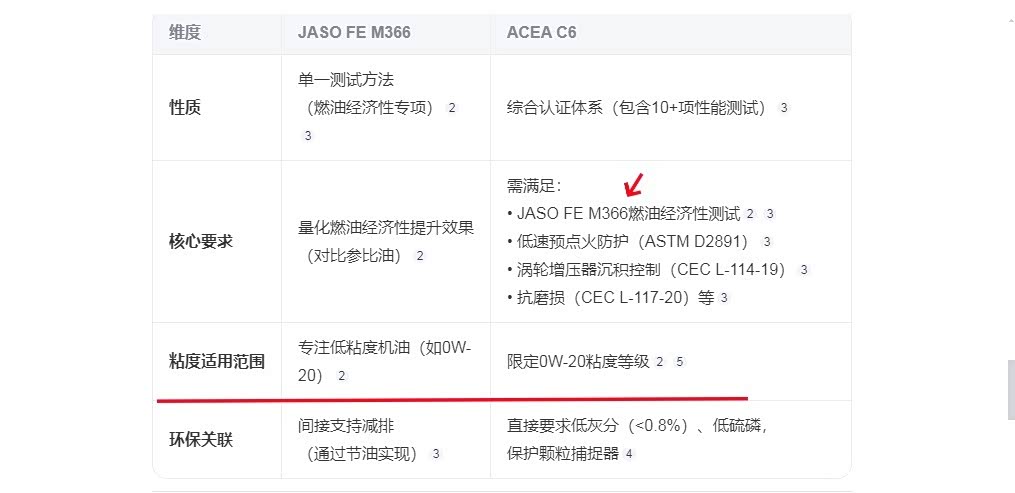

ACEA 2021新增二个类别标准,一个是A7B7标准,一个是C6标准(0W20专属)
C6的HTHS和C5相同2.6-2.9。但C6需要满足日本JASO FE M366燃油经济性测试要求,使用一台丰田的1.8升油电混动发动机(2ZR-FXE)进行测试。
目前能通过JASO FE M366燃油经济性测试的只有0W20及以下的机油。

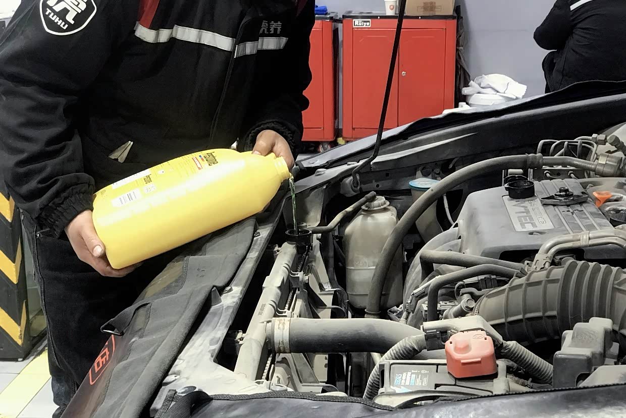

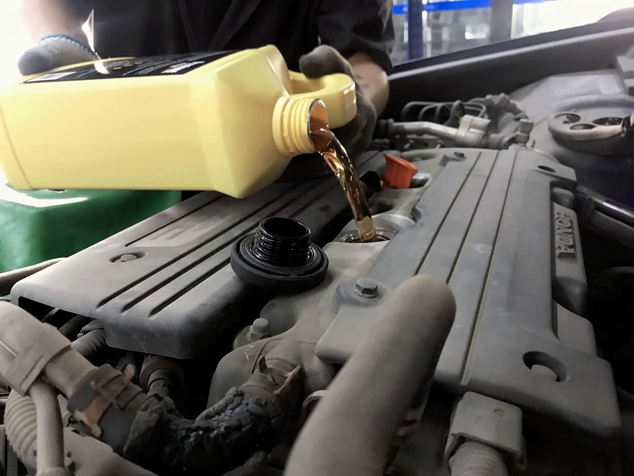

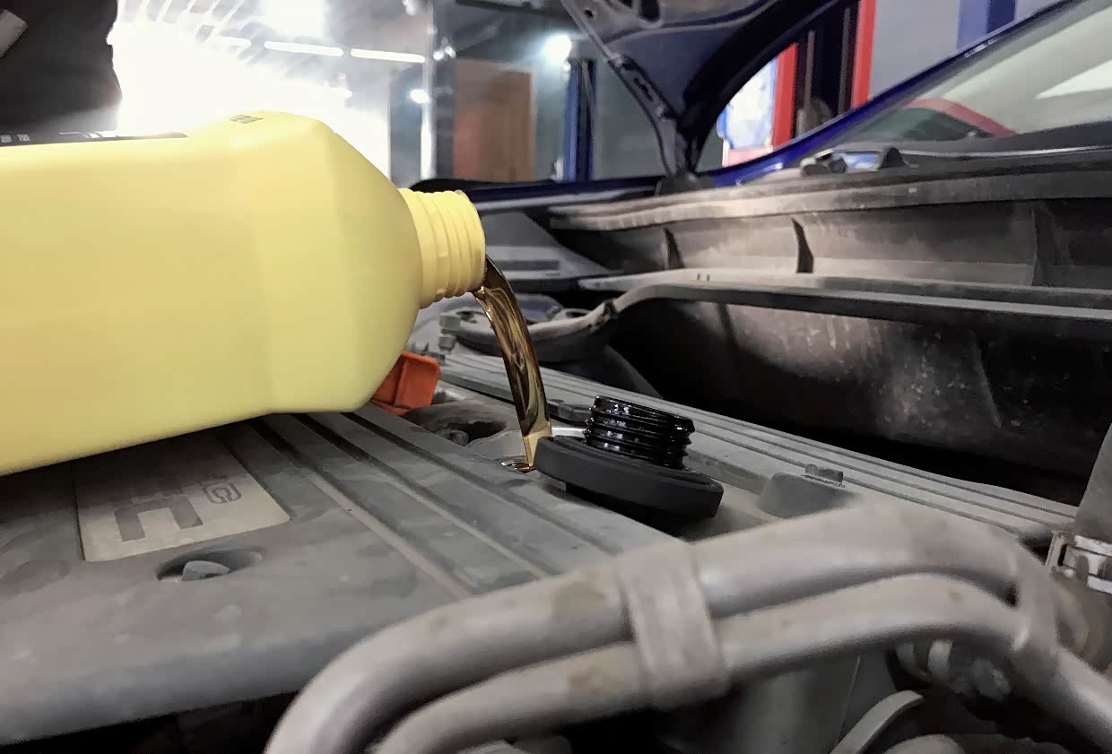

加入百适通5W30机油,颜色比较清澈。
百适通5W30的动力响应比嘉实多EP 5W30快,轻踩油门就能体会到发动机的活跃度。
油门反应很快,快的让人回忆起以前用5W20机油的感受。
这款机油HTHS小于2.9,100°C运动粘度估计在9.5 cSt左右。
清理一下发动机舱,换油完毕。

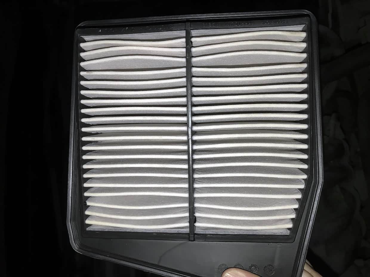

二、空气滤芯。

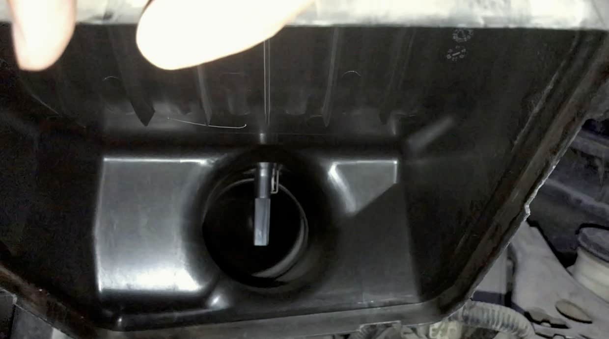

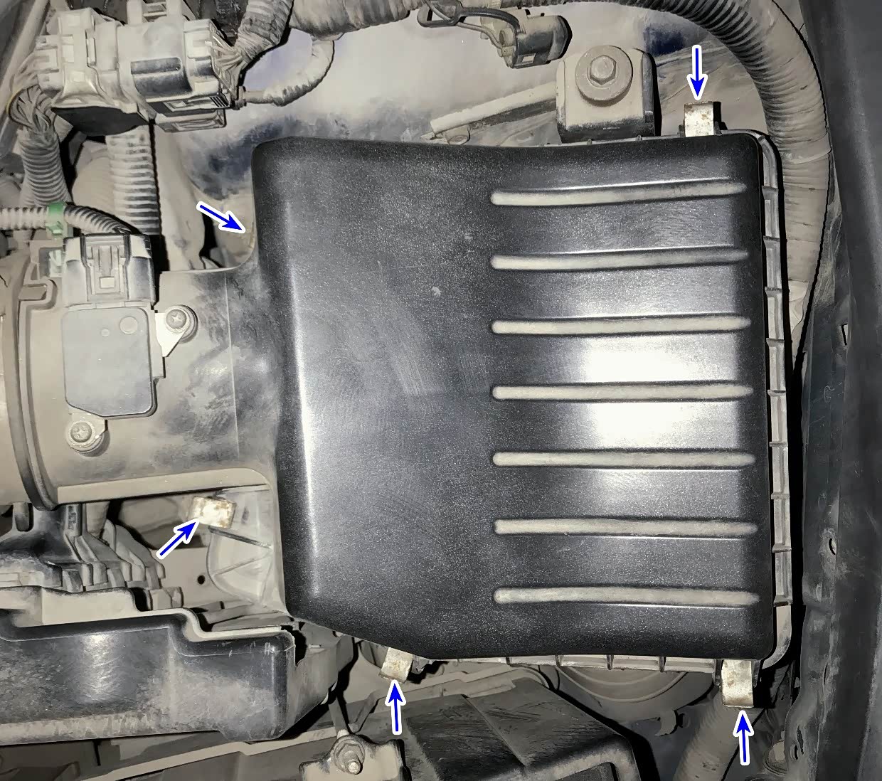

思铂睿更换空气滤芯比较简单,共五个卡扣。

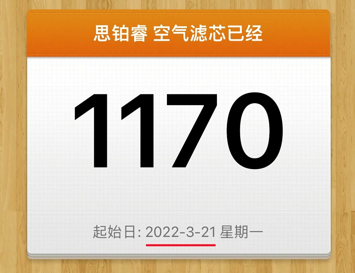

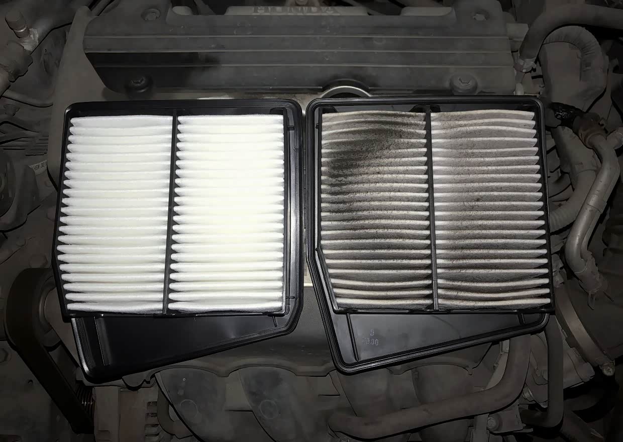

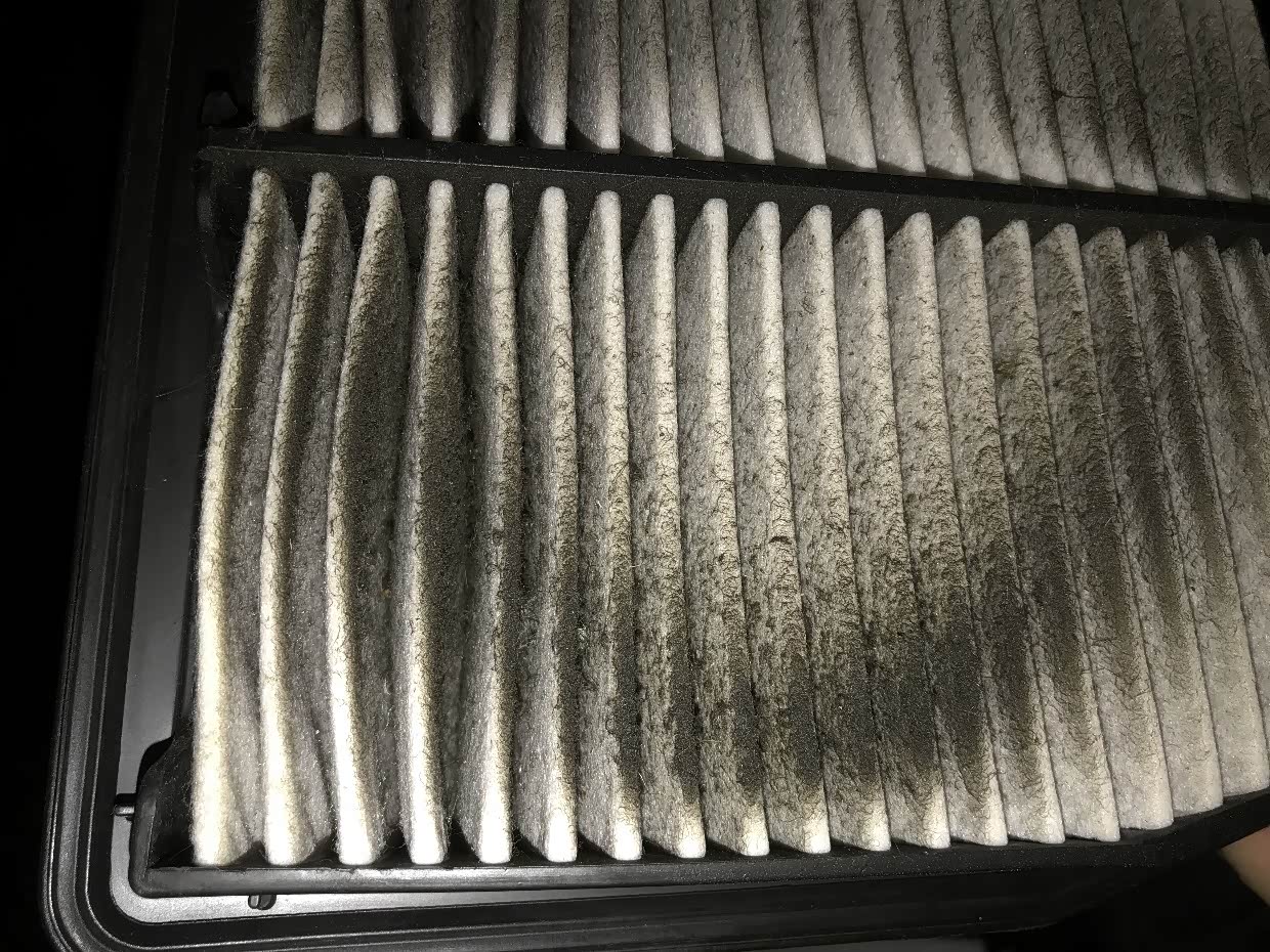

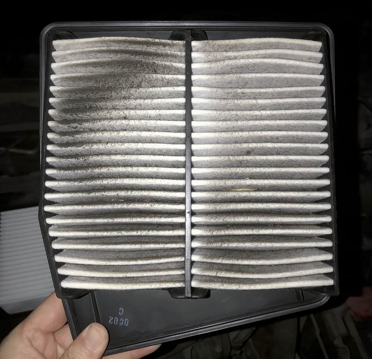

原厂飞得湿式空气滤芯已使用三年有余。
湿式滤芯时间太久,表面的油已经干了,进气面粘附的灰尘较多。
过滤面很干净,新的时候是粉色,时间长了变白色了。
原厂飞得湿式滤芯阻挡灰尘的能力很强,过滤的一面非常干净,摸上去没有灰尘。

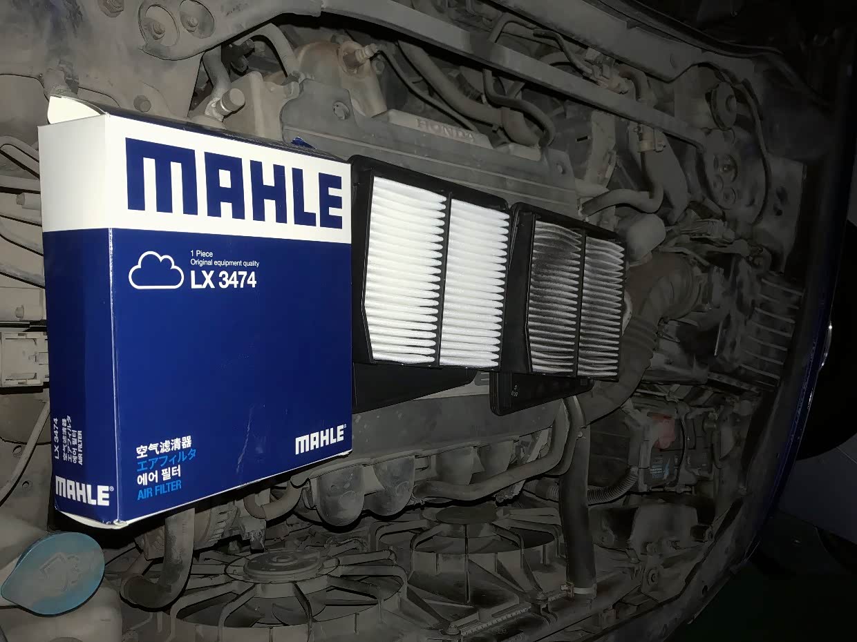

原厂飞得滤芯有点用腻了,这次换个马勒的干式滤芯用用。
尺寸一致。
不同品牌的滤芯设计与材质的关系,以及干式的表面没有油,进气的效率会稍稍不同。
进气效率不同表现在动力输出上会有些许差别,马勒干式刚换上时的动力表现就没有原厂飞得滤芯那么顺滑,需要一段时间适应。
马勒干式滤芯在使用一段时候后,有种低转速动力更强劲的感觉,不过突然收油会有点抖动,动力不平顺,其它没有发现明显的缺点,主打一个价格实惠。

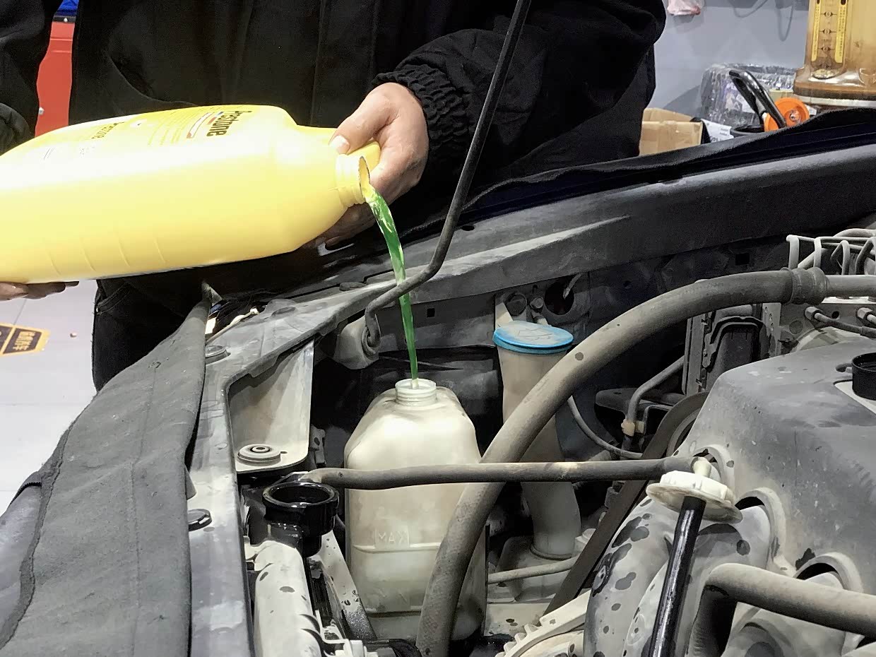

三、防冻冷却液

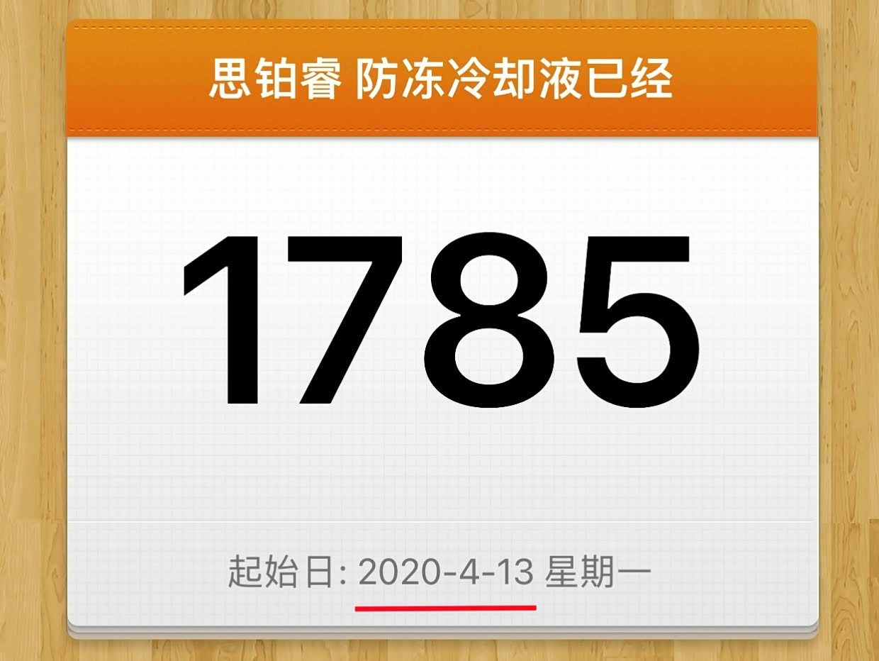

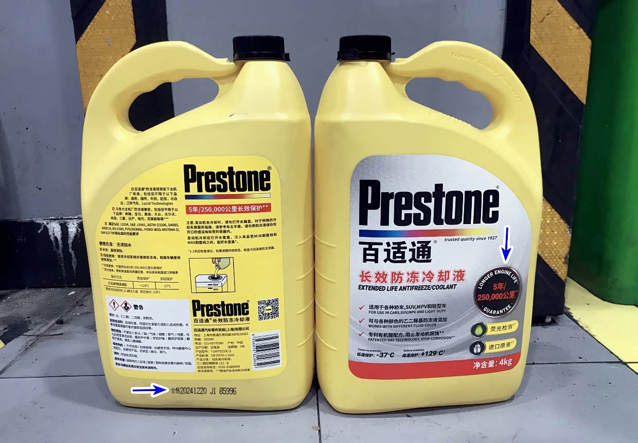

防冻冷却液距上次更换已经五年,按照百适通的要求是五年更换。

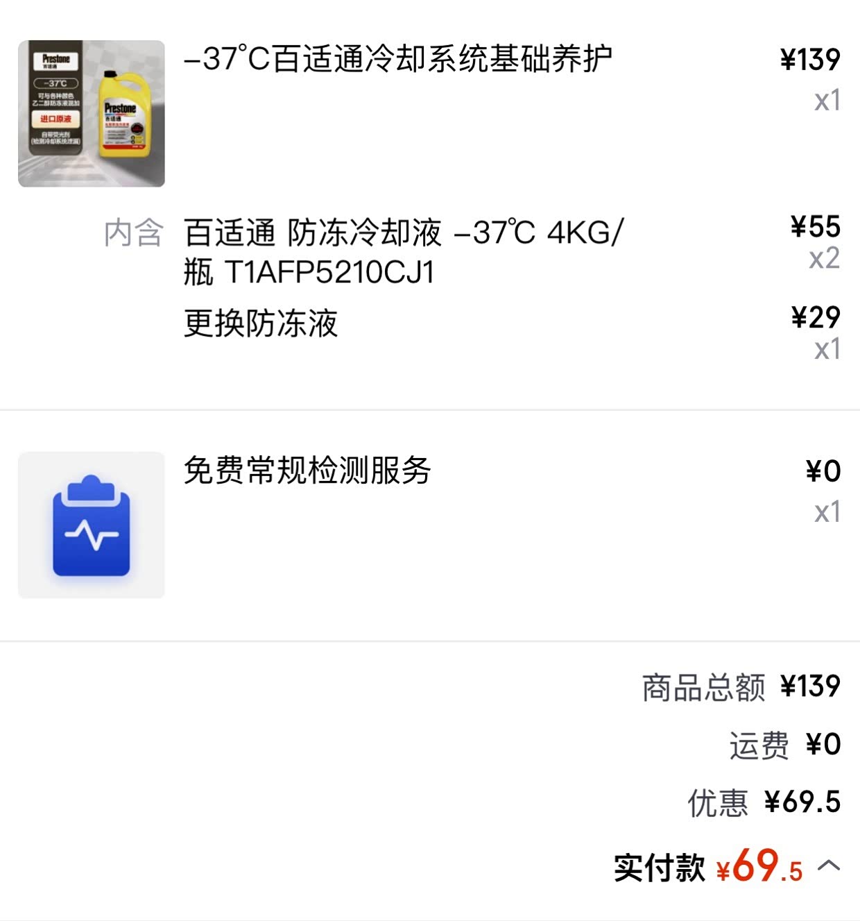

正好赶上途虎防冻冷却液半价活动,还是继续用百适通吧。
途虎的环境可以的,比较干净和整洁。

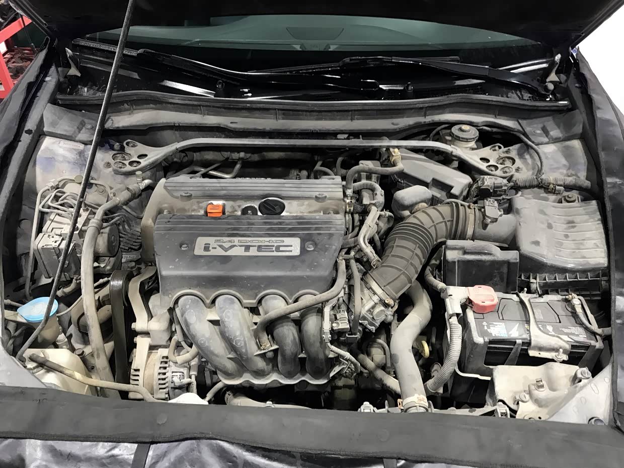

十六年的发动机舱,表面一层灰。
百适通防冻冷却液,五年或25万公里更换。

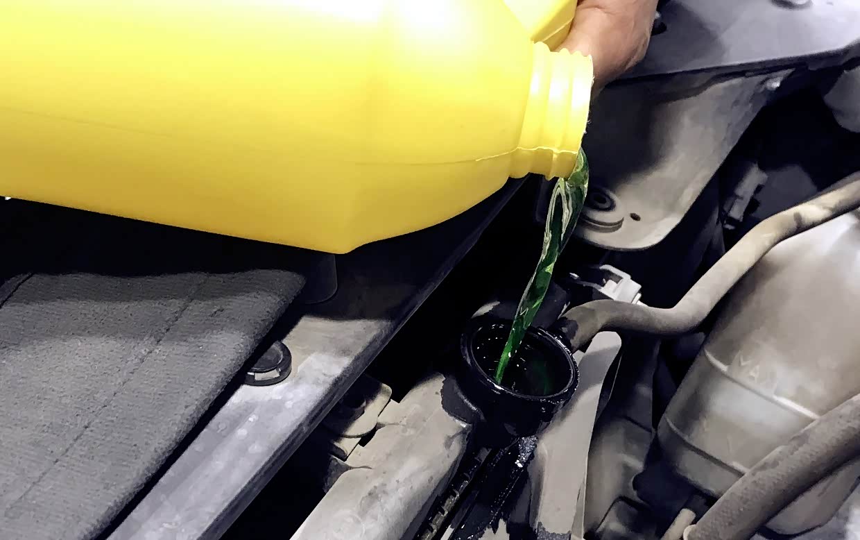

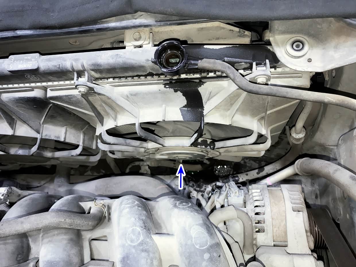

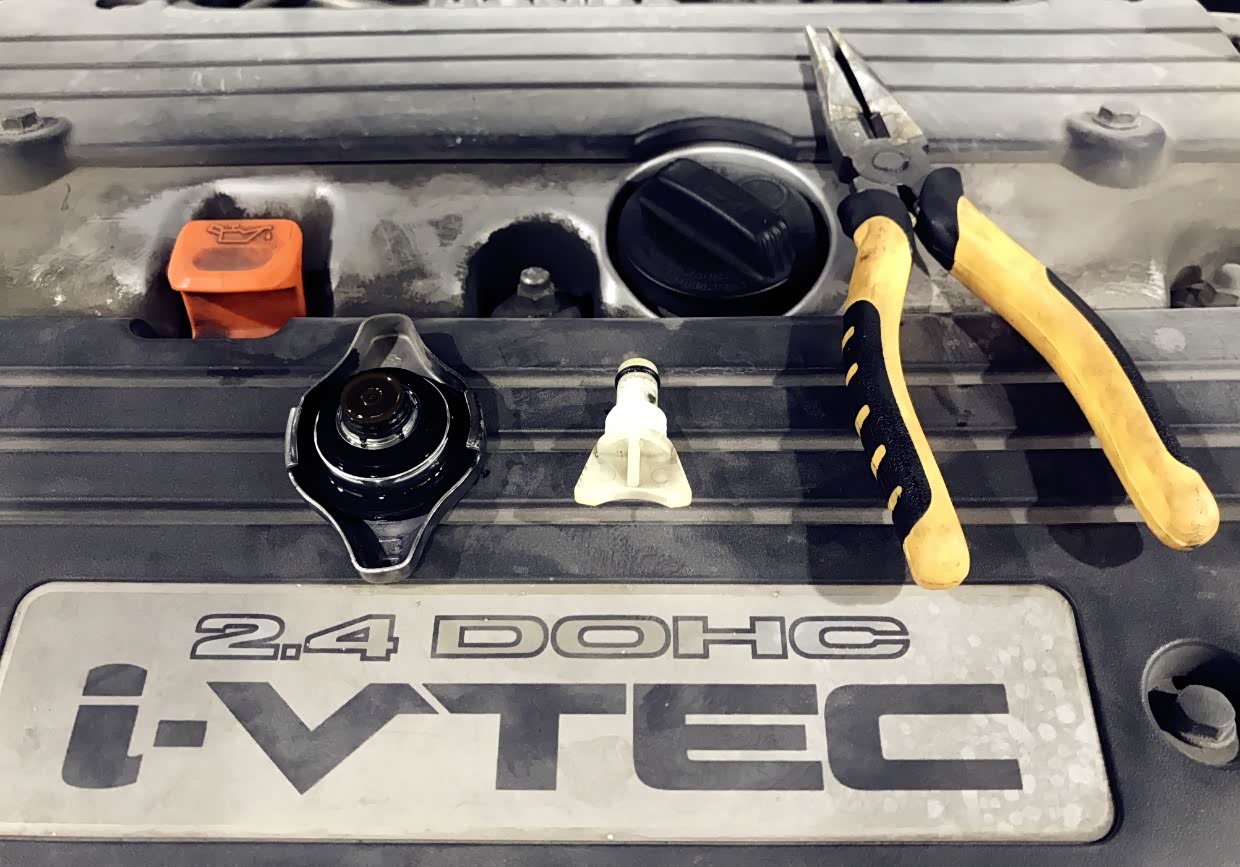

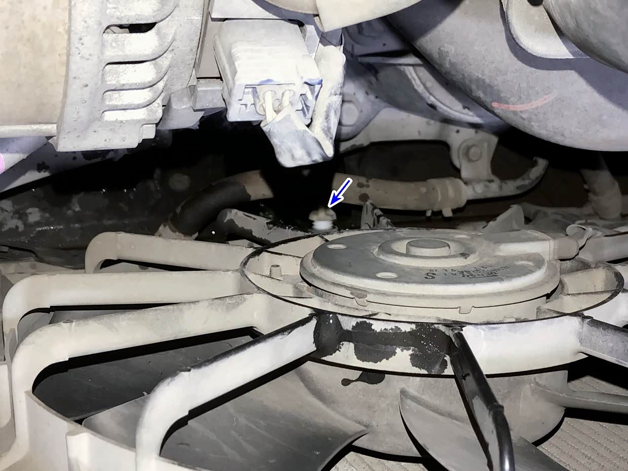

思铂睿更换冷却液比较简单,在风扇的正下方有个塞子。
旋转后拿出塞子。

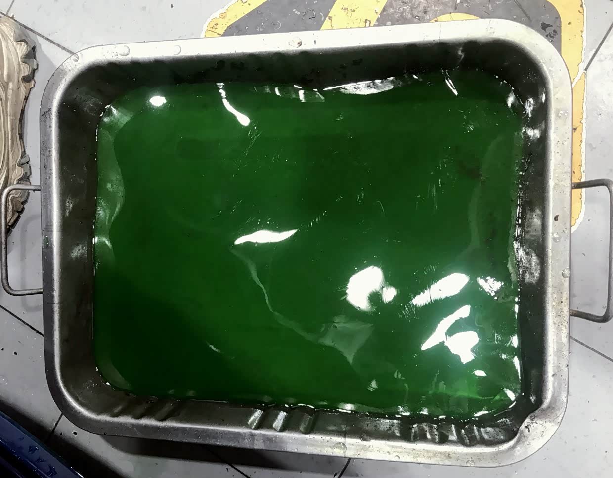

重力放完冷却液。
老款的百适通颜色偏绿,冷却液看着很干净,要求五年更换估计是为了保持水道内的清洁性。
新款百适通的颜色绿中带黄,水箱加满。
副水壶加到上限。

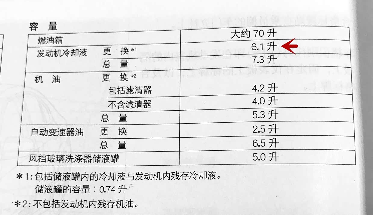

说明书上冷却液的更换量是6.1升。
实际更换也是6升左右,第二瓶还剩下一半的量。
换完防冻冷却液行驶了一段时间,没有体会到明显的变化,五年更换还是很保守的,冷却液散热性能并没有下降,五年更换更多是为了保持清洁性。

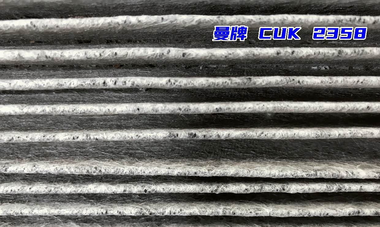

四、空调滤芯

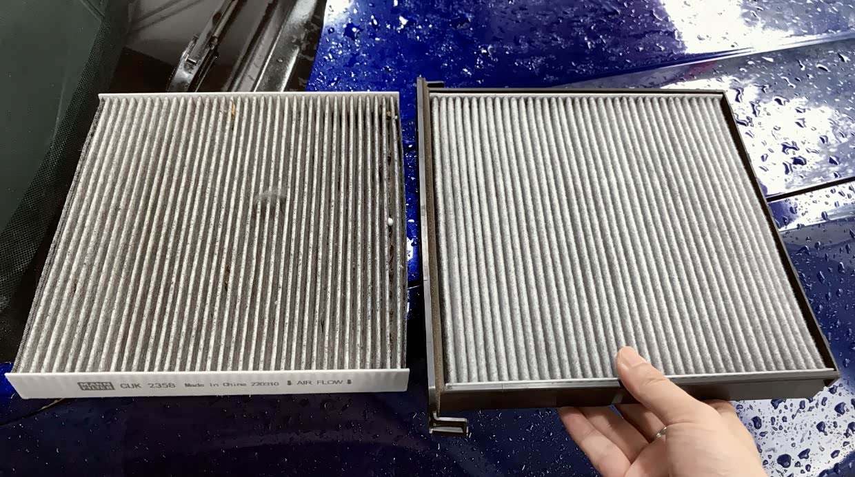

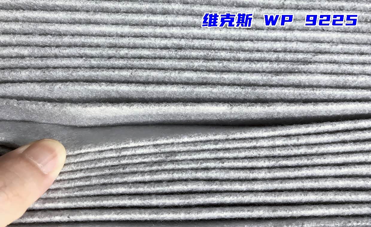

维克斯双效空调滤芯(活性炭)

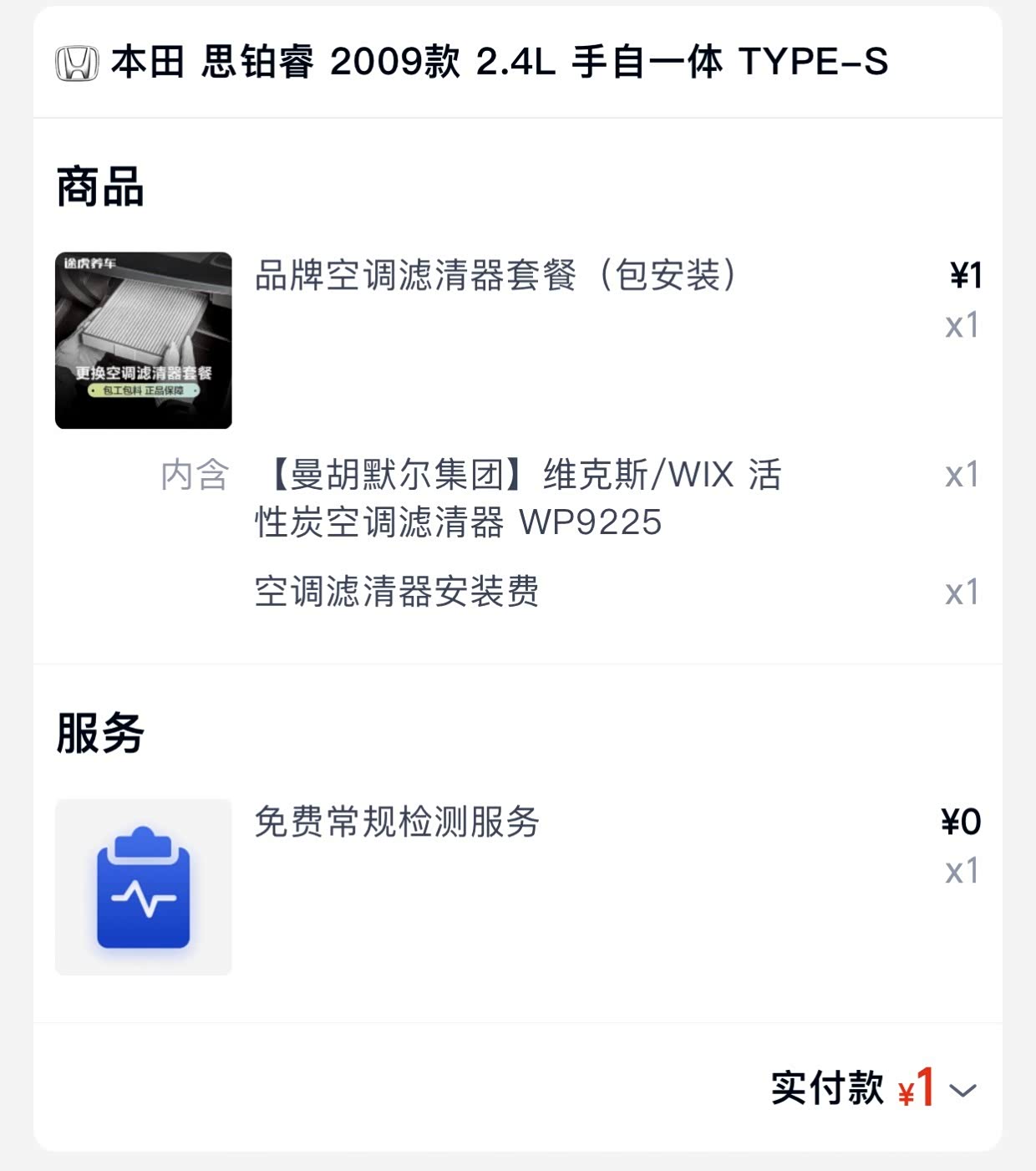

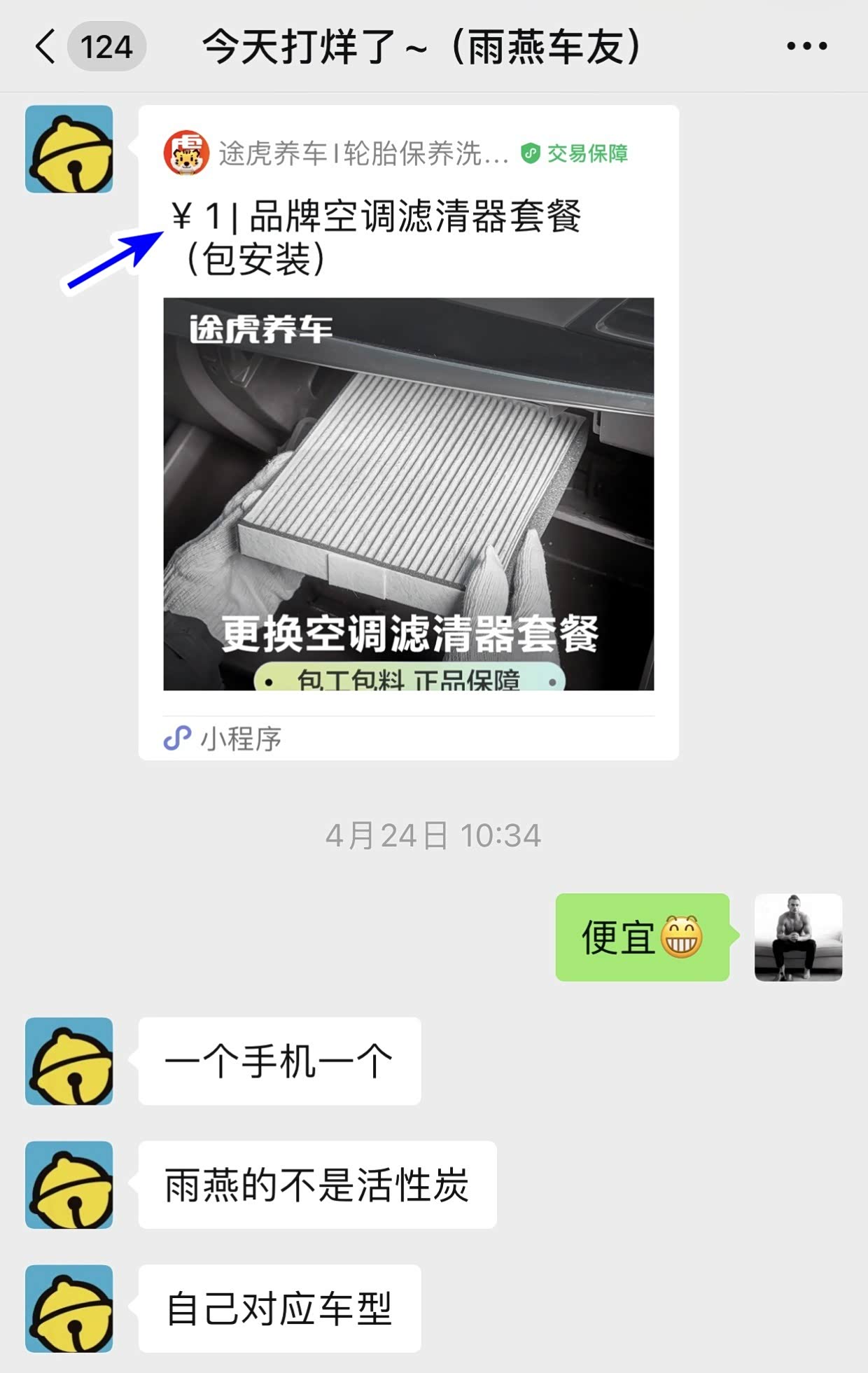

感谢我的雨燕车友送来福利,一元的价格更换空调滤芯。
思铂睿配送的是维克斯的活性炭滤芯。

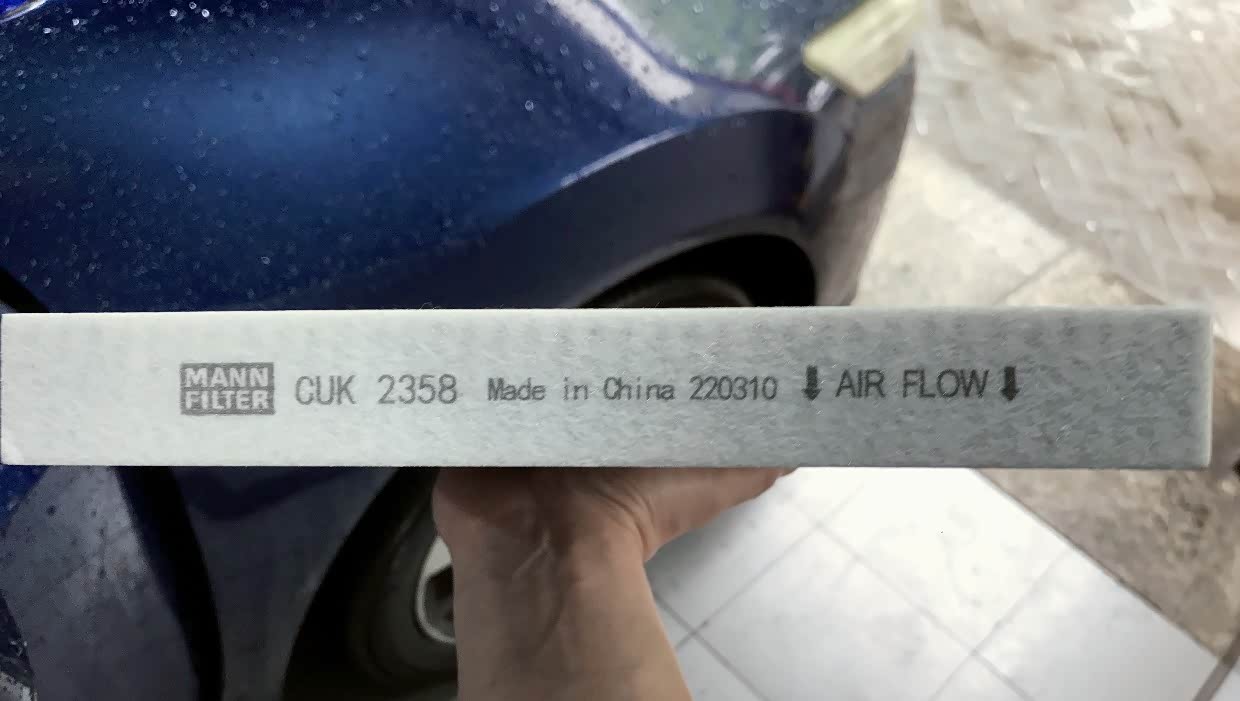

左边是曼牌活性炭,右边是维克斯活性炭。

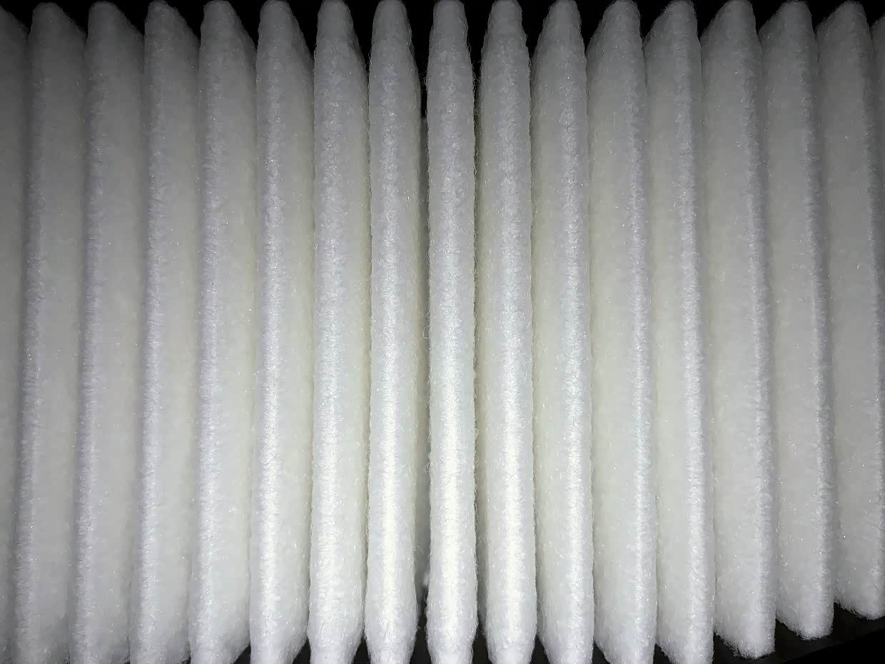

曼牌活性炭用了一年是该换换了。
不同品牌的空调滤芯从设计到材质都有区别。
曼牌活性炭的折页间距很宽。
维克斯活性炭折页间距很窄。
使用期间感觉不出差别。

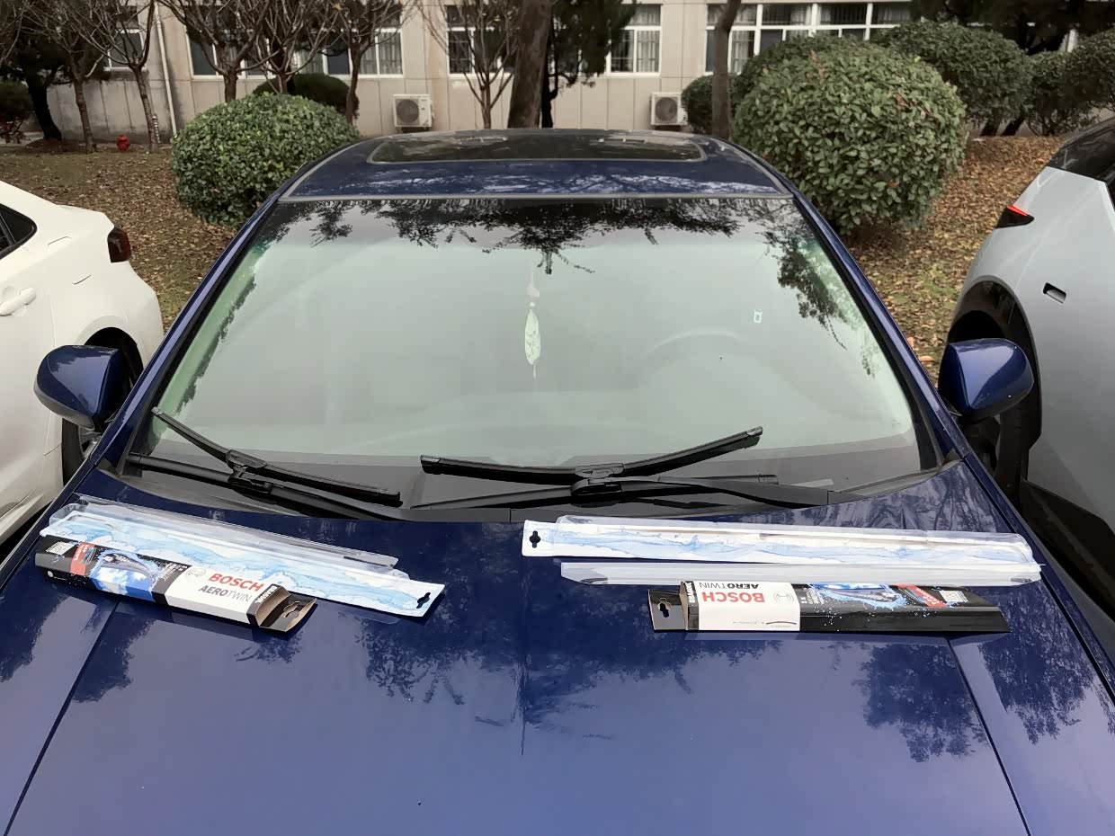

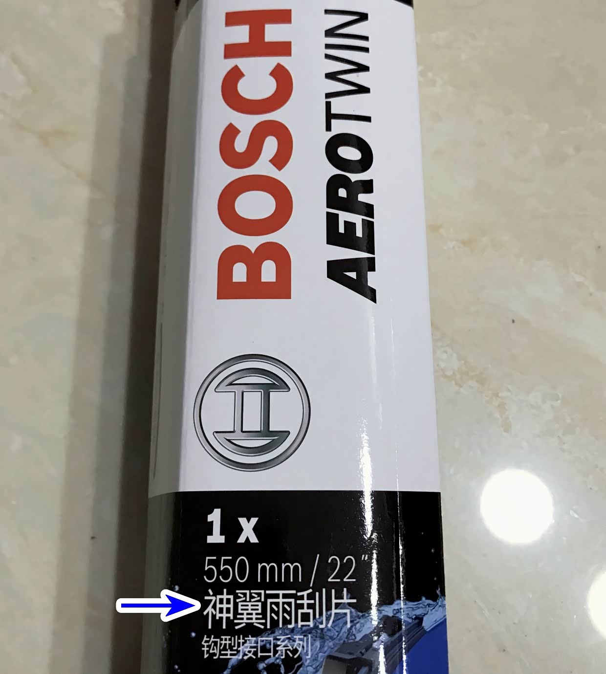

五、雨刮。

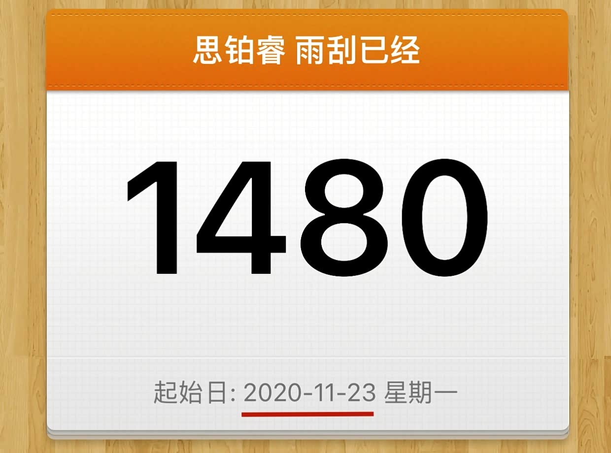

雨刮片橡胶老化了,刮起来有水痕。
翻看雨刮更换时间已经是五年前了,这幅雨刮怎么这么耐用。
既然耐用就接着用,还是选了博世的神翼系列雨刮片。
博世的神翼系列是我用过最满意的雨刮片,但博世低价位的雨刮片也不行,只有这款神翼还可以。
