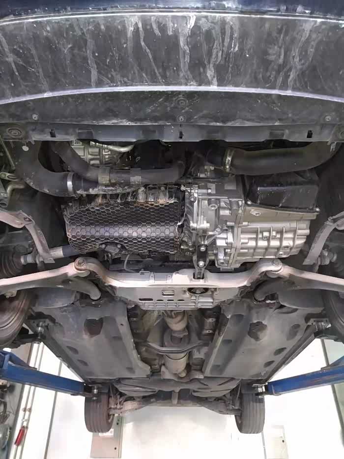

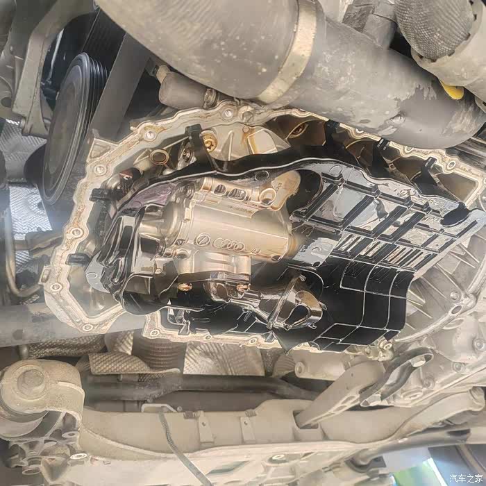

本人更换油底壳时实拍图片
GTS油底壳光荣下岗,转让给奥迪S3车友,他下赛道用非常合适
GTS油底壳不适合日常使用,因为散热太好而使机油温度达不到发动机最佳工况需求的温度,尤其是短途行驶机油温度甚至达不到80度,气温10度左右行驶5公里机油温度达不到60度。

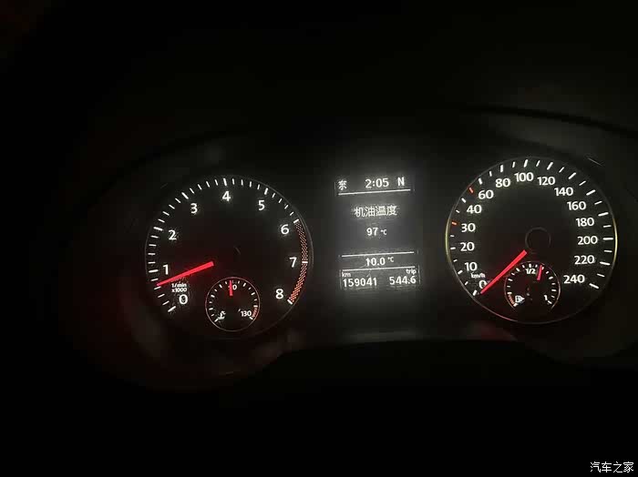

原厂油底壳行驶50公里高速实拍

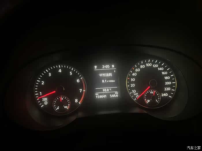

顺便炫耀一下综合油耗

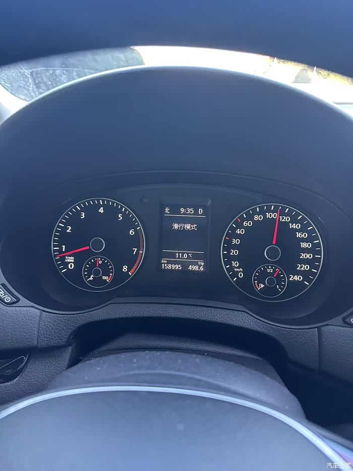

日常使用滑行模式
