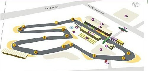

珠海赛道图:

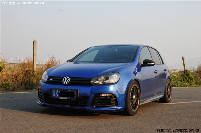

oz轮毂的年代,这个时候车就是我消费者建议的那个模式,走街省油两不误,省着点开能开出1.4t的油耗

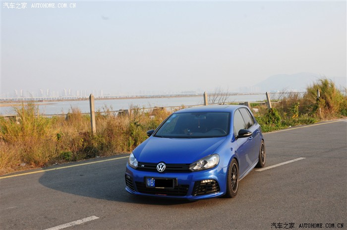

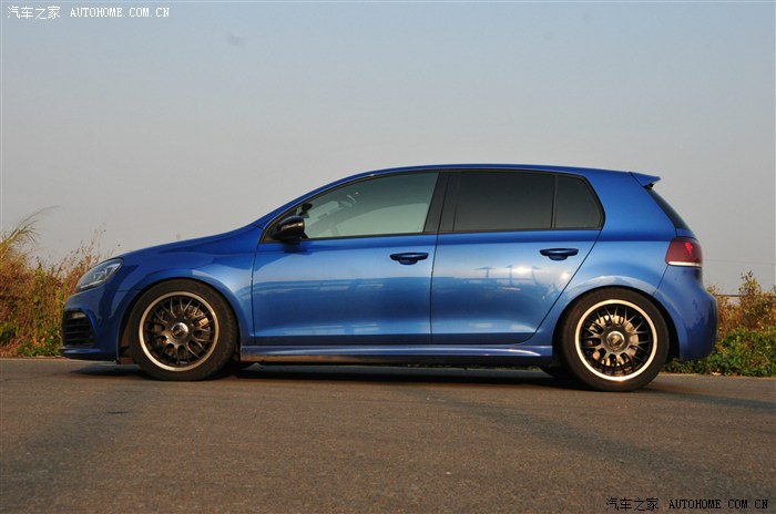

侧面,高尔夫的外形还是蛮流畅的,我个人觉得很性感,车子大前天赶在洗车店关门前洗的,不过前天下雨了,所以略有泥污....

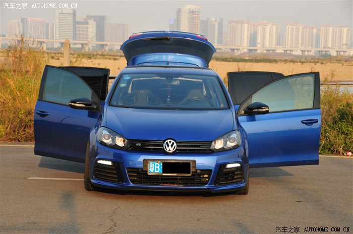

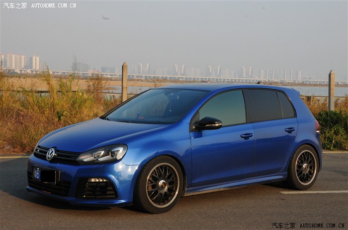

正面2连拍,很精神的小伙子

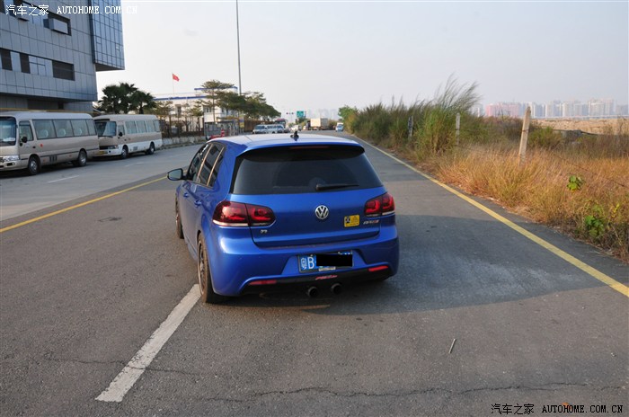

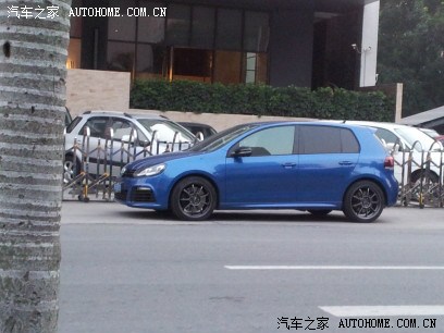

再来两张侧面
侧面45度

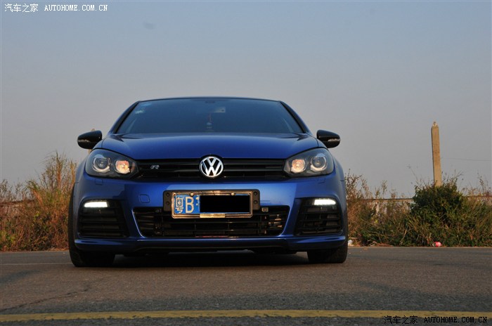

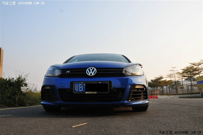

正脸3连拍

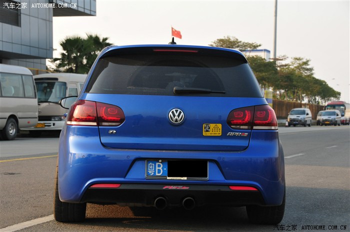

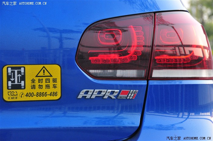

车尾和尾部特写(从斯巴鲁上面扣下来的全时四驱请勿拖车
车身来张霸气侧漏收尾

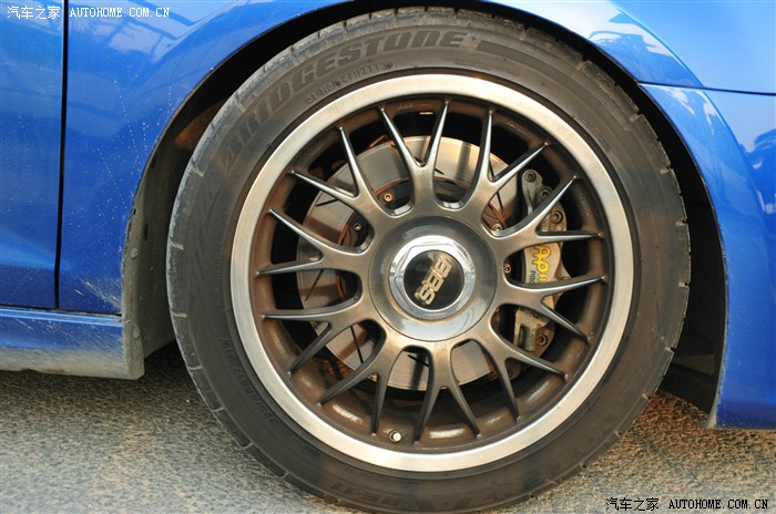

轮毂和刹车特写,顺便提一句,前后一指,刚刚好

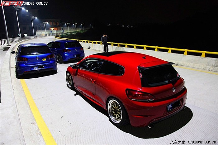

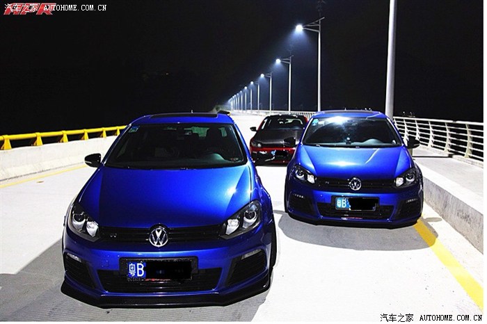

再来两张,和深圳红汽改老板的座驾合照,红色是GT28涡轮的尚酷,430+匹。蓝色是GTX的GOLF R,450+匹,百公里加速3.3秒......这两部车2013年曾经沿海从深圳一直到上海,沿途和各路车友交流过,网上有一串视频,有兴趣的朋友可以去搜一下。
