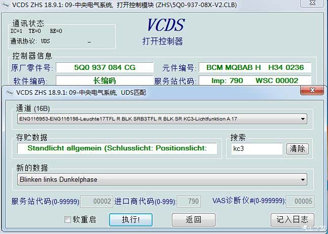

打转向尾灯分频闪烁
Leuchte16BLK SLB35BLK SL KC9-Lichtfunktion A 16里面数值改为
Blinken links Dunkelphase 然后执行
Leuchte17TFL R BLK SRB3TFL R BLK SR KC3-Lichtfunktion A 17里面?数改为
Blinken rechts Dunkelphase 然后执行
迈腾按这个改完了,结果打左转向灯,左侧亮一下,右侧亮一下。把16和17的修改值对调一下,完美!不知道别人有没有这个问题。
另外调出来的分频闪烁和楼主发的视频不一样,不是两个长条灯闪,是原来的转向灯和尾灯外侧一圈交替闪烁。
