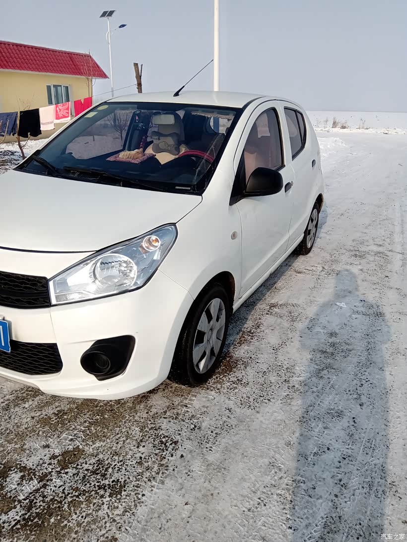

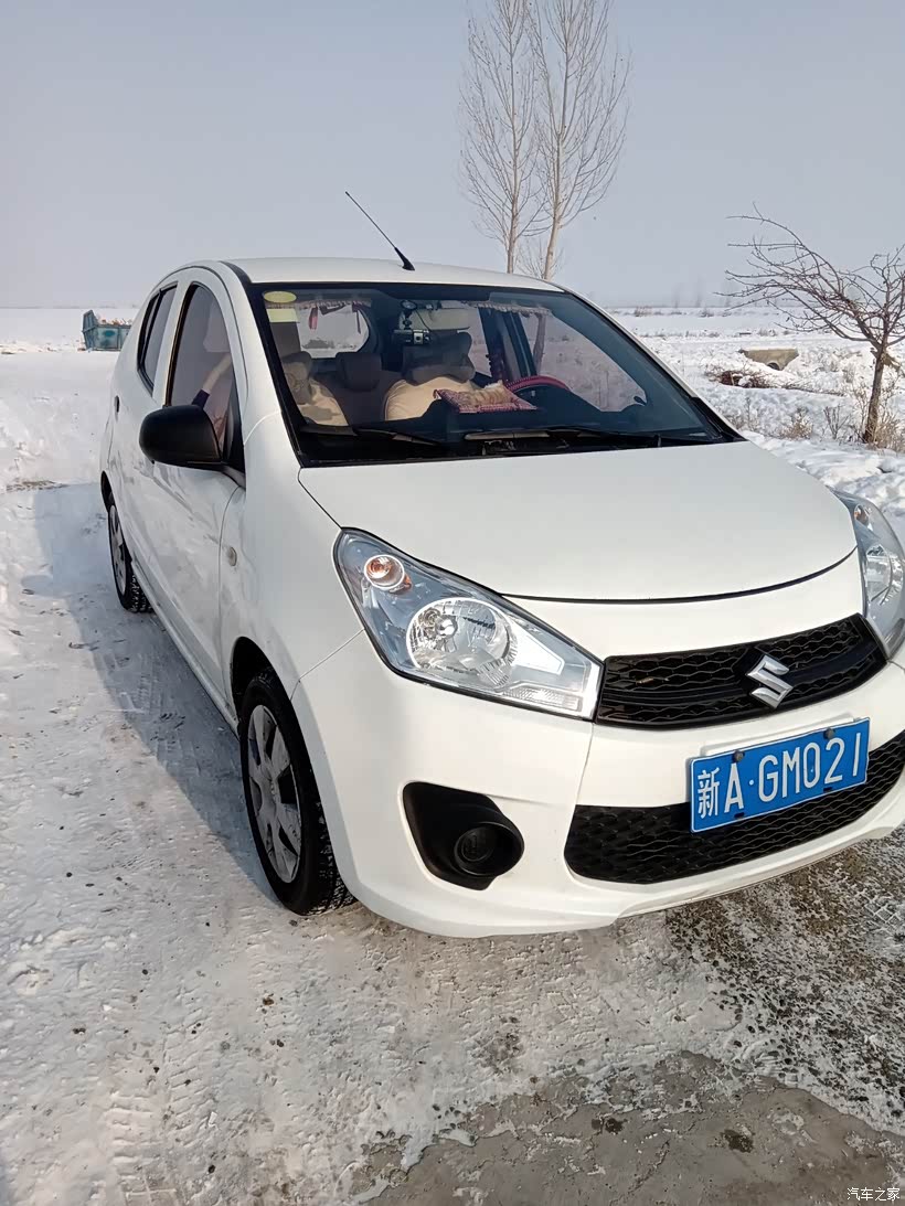

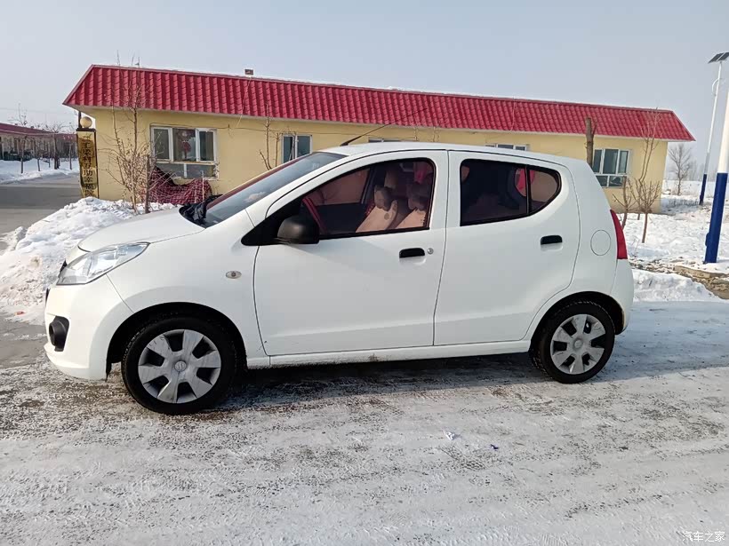

2019年1月,我初次与奥拓结缘。在日常驾驶过程中,奥拓在红绿灯前的起步表现相当出色。每次绿灯亮起,它都能迅速反应,平稳且敏捷地启动前行,展现出良好的动力响应。然而,它也存在不足。在寒冷的冬天跑高速时,车内的暖风效果不尽人意,长时间行驶也很难让车内变得温暖舒适。
2019年1月购买的二手奥拓

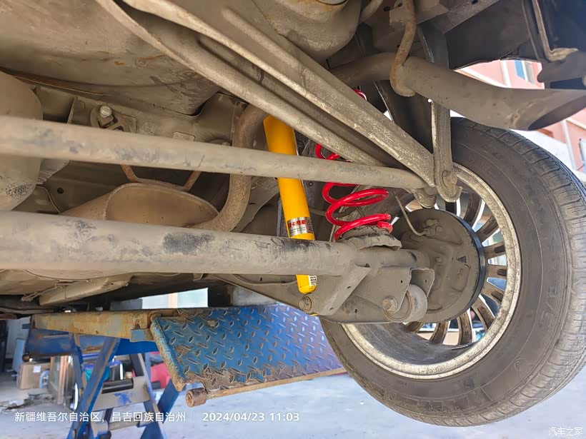

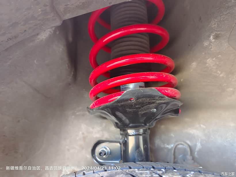

在本次车辆维修保养过程中,将对车辆的多个关键部件进行更换操作。更换4根减震器,以确保车辆在行驶时具备更稳定的减震性能,提升驾乘舒适性;同时更换4根短簧,优化车身高度与操控性;对发动机机脚垫进行更换,减少发动机震动对车身的影响;最后更换四轮轴承,保障车轮的顺畅转动。
换了2条新轮胎

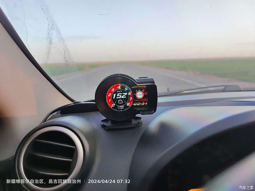

在经历了首次整备之后,我怀着期待与忐忑的心情驾车驶上了高速。当车速逐渐提升到一百五十多公里时,那种感觉实在令人惊喜。车辆行驶得稳稳当当,没有丝毫的晃动与偏移,仿佛与道路融为一体,每一次加速与转向都显得游刃有余,第一次整备的效果在这一刻得到了完美验证。

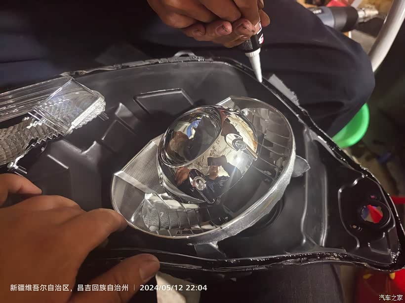

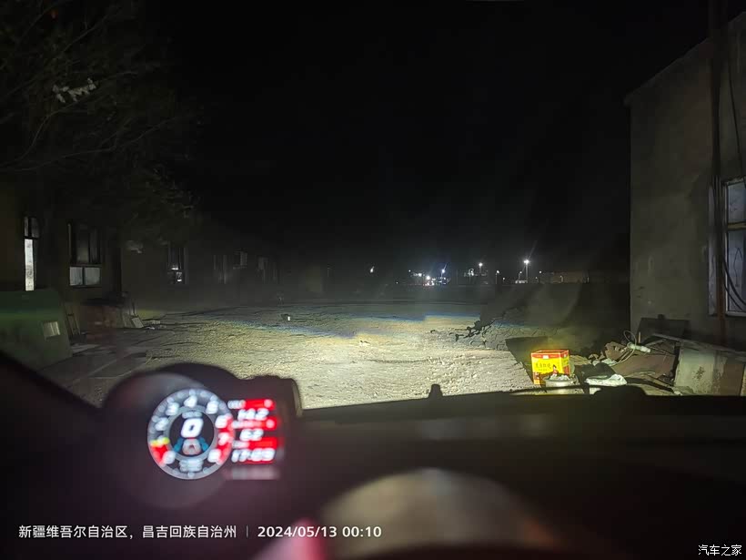

动手对大灯进行改装。用热风枪手小心翼翼地对大灯进行拆解。在拆解过程中,每一个步骤都格外谨慎,生怕弄坏周边部件。成功拆下大灯后,着手更换透镜,仔细调整其位置与角度。完成大灯改装后,又开始安装雾灯总成,将各个零件精准组装,力求达到最佳效果。
拆杠,布置雾灯线束
大灯打胶封盖
近光
远光

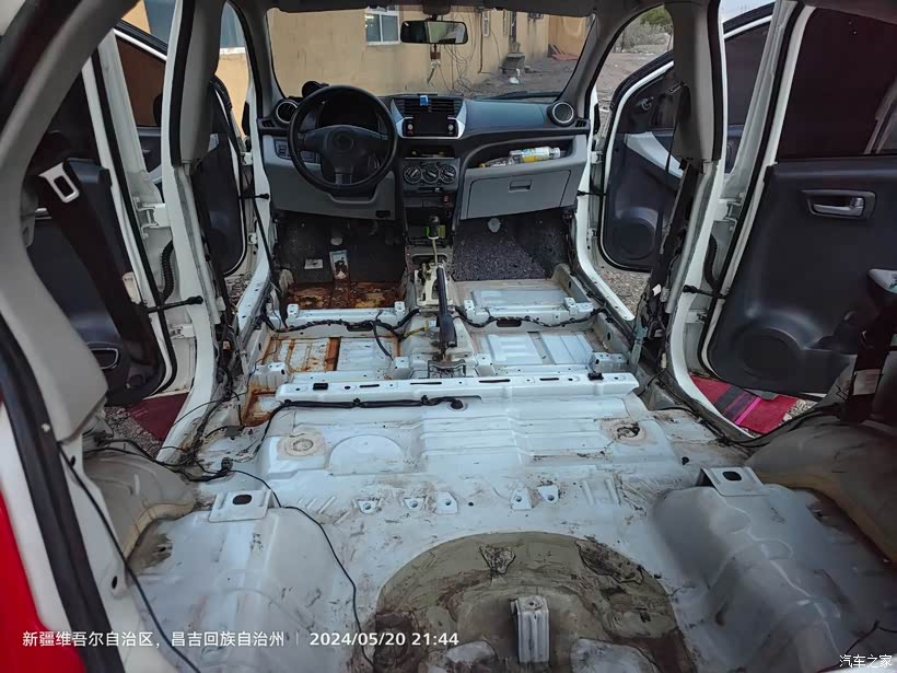

在完成改灯工作后,紧接着便有序地开启外观装修及内饰改装项目。先是精心地为车身贴上改色膜,让车辆外观焕然一新。随后仔细清理底盘,不放过每一处角落的灰尘与杂质。接着,亲自上手进行全车隔音工程,力求打造一个静谧的驾驶环境。最后,安装上新的航空软包脚垫,提升车内的舒适度与美观度。

隔音
后备箱隔音

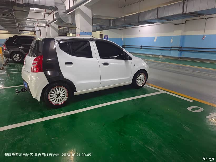

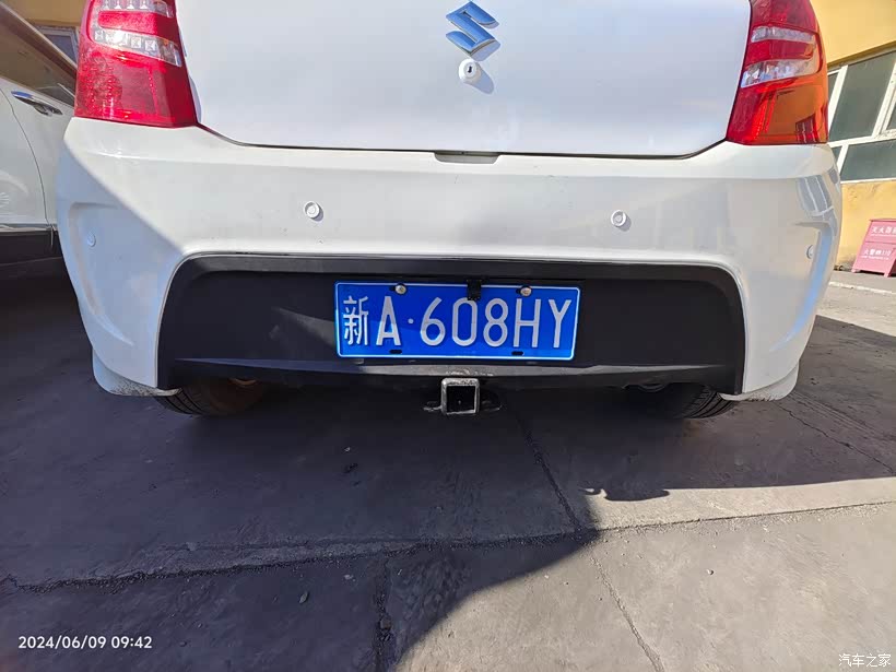

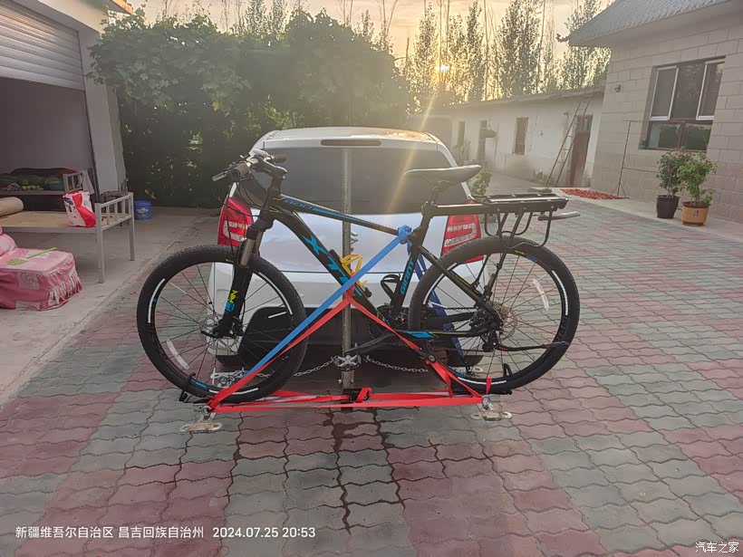

为满足骑行出行携带自行车的需求,进行后杠改装。定做后拖车杠,经过精心设计自行车支架,具备了稳固且实用的特性,能非常方便地安装自行车固定装置,让自行车能够安全、稳定地挂载在车后,大大提升了出行时携带自行车的便利性。
安装后拖车杠
背上心爱的自行车,奥拓也过户了。

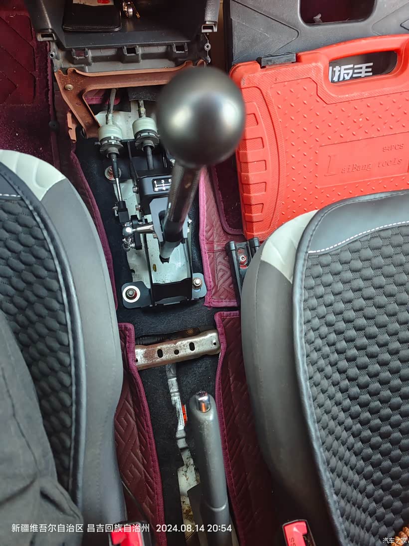

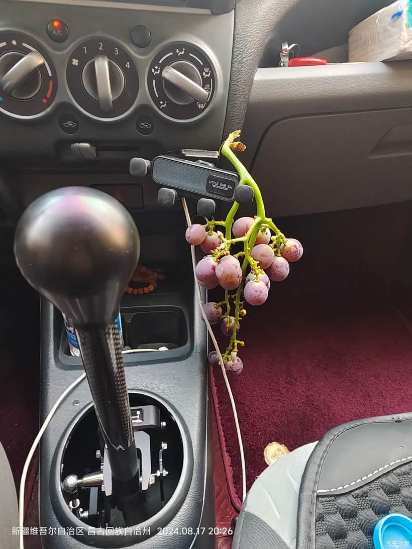

为了在驾驶过程中充分体验到换挡所带来的极致快感,特别对车辆进行了一项重要改装——更换快排系统。快排系统能够显著提升换挡的响应速度和流畅度,使每一次换挡操作都更加迅速、精准。当驾驶时,只需轻拨换挡杆,就能感受到动力的无缝衔接,让驾驶乐趣大幅提升。
到货
立即安装

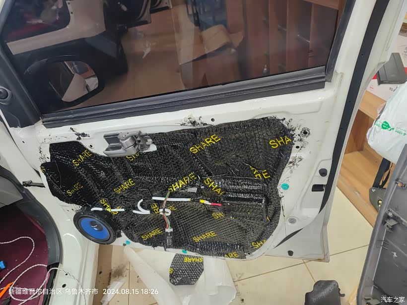

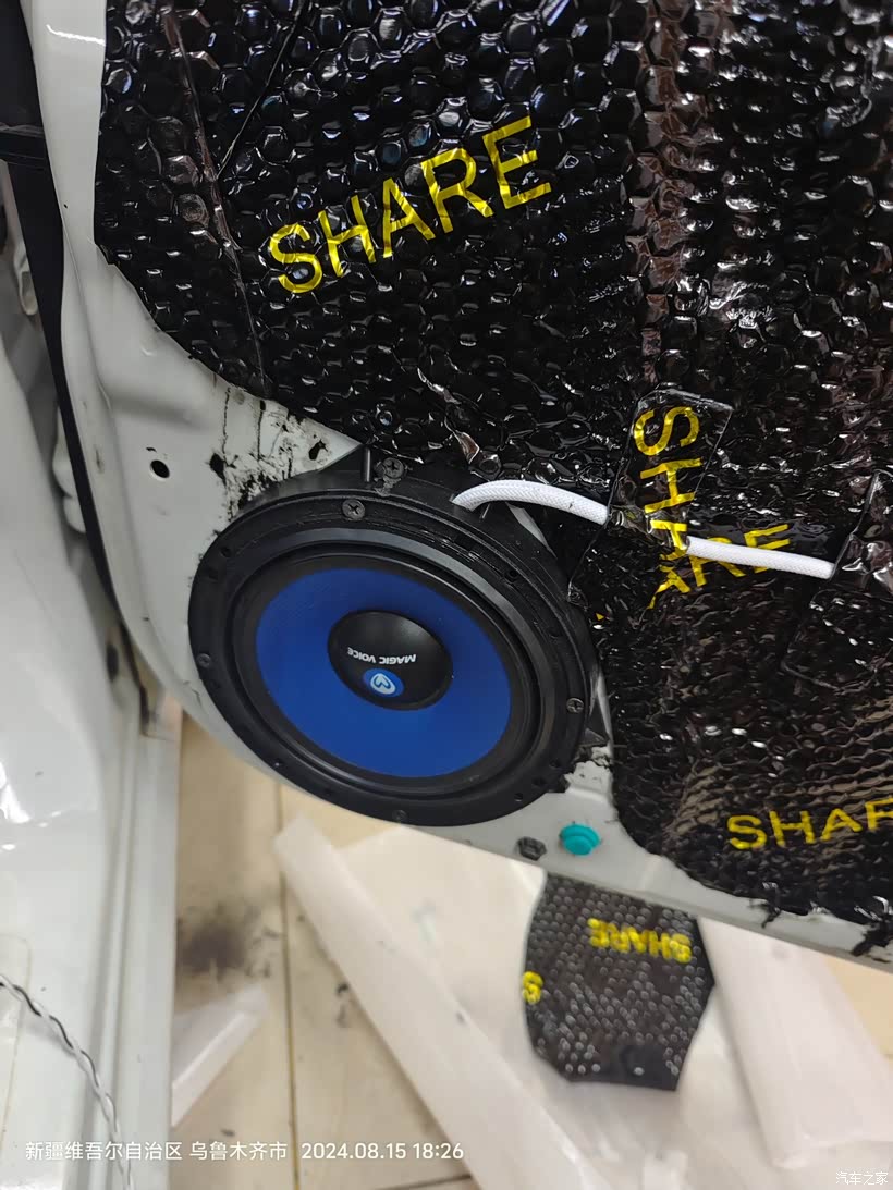

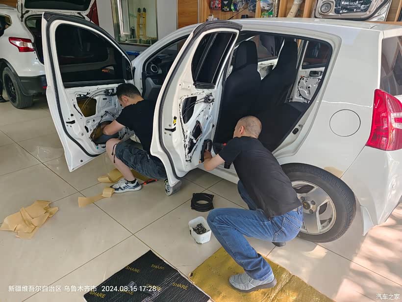

在充分体验到驾驶带来的极致快感后,我将目光投向了车内音响系统的升级。为了能有更优质的听觉享受,先是给四个车门做了专业的隔音处理,有效阻隔外界噪音干扰。接着把原车喇叭换成了魔音,搭配上 8 音度的 DSP 音频处理器,力求打造出一个沉浸式的车内音乐空间。
在王哥点里,拆门板
贴隔音,换喇叭
魔音喇叭,全车6喇叭

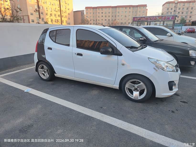

2024年6月进行第二次车辆整备,更换了一对前刹车盘,以确保车辆制动系统的高效与稳定;更换了一对三角臂,这有助于提升车辆悬挂系统的性能;一对前羊角也被更换,进一步保障了车辆转向的精准度和行驶的安全性。重新做了4轮定位。维修图片未记载,只有做定位的照片了。
第二次底盘整备

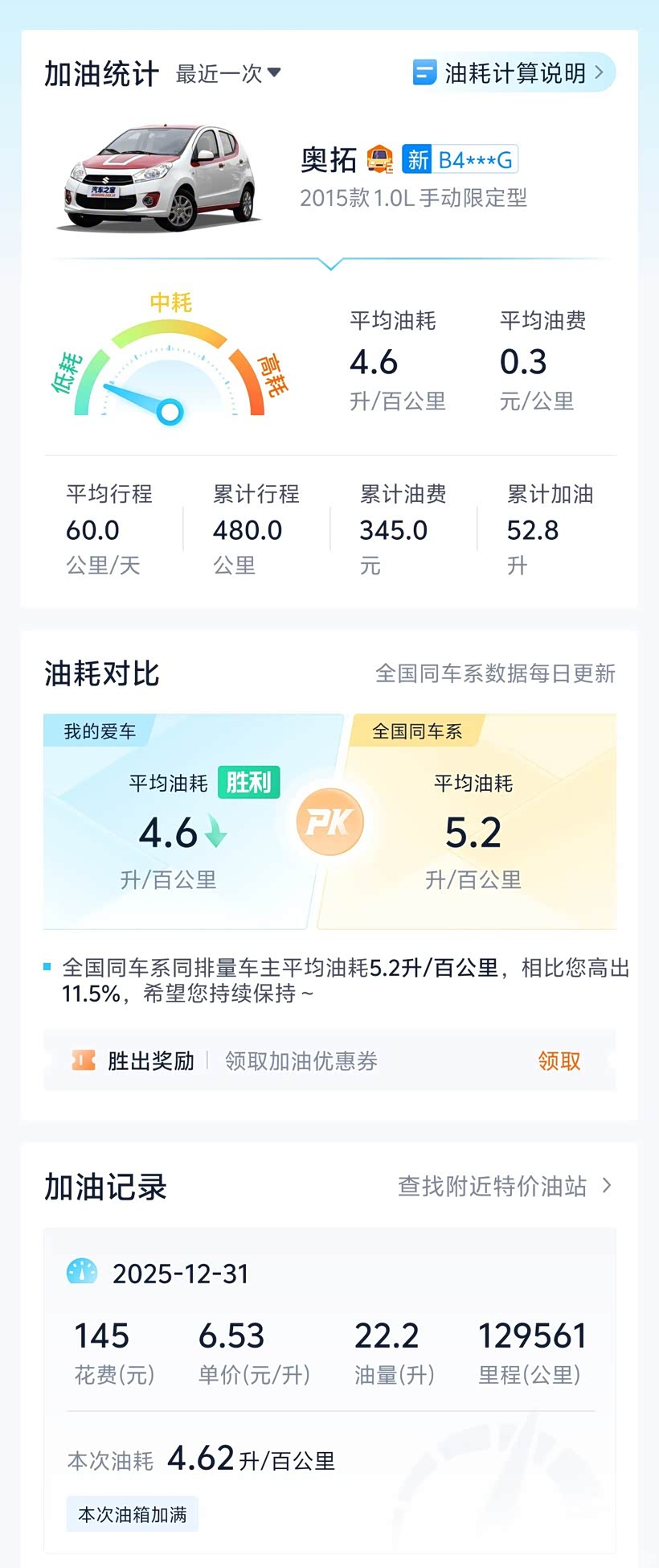

在过去近两年的用车历程中,整体体验堪称上乘。在经济实用性方面表现出色,油耗始终维持在较低水平,为日常出行节省了不少开支。而且维修成本也不高,无需频繁投入过多资金在车辆保养与维修上。车身小巧玲珑,无论是在拥挤的市区街道,还是车位紧张的停车场,都能轻松找到合适的位置停放。

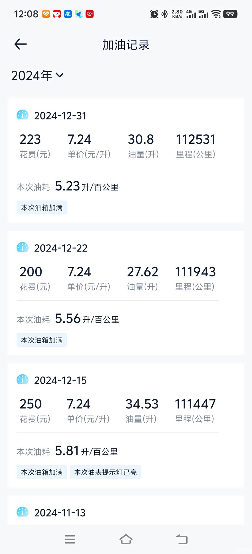

回溯到去年 12 月 31 日公里数在 112531 公里。截止到2025年12月31日最后一次给汽车加油时,里程表上的数字 129561 公里,共行驶了 17030 公里。每行驶一公里的平均油耗为 4914 除以 17030即约 0.288 元。
