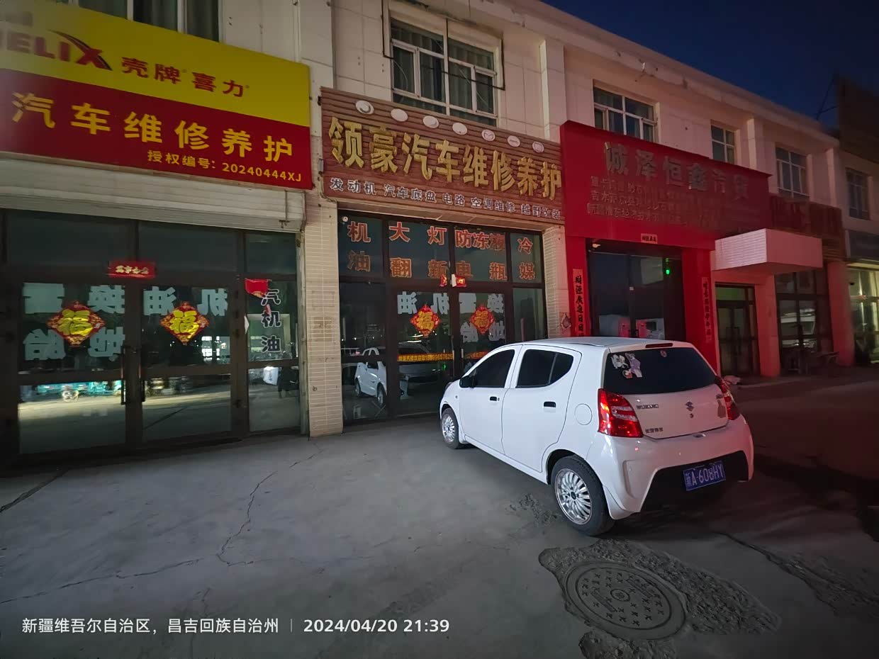

在2024年,我再度与奥拓结下缘分。经过一番寻找与考量,收购了一台2015年的四手奥拓。对于我这样热衷于玩车的人来说,这台奥拓就像一块未经雕琢的璞玉。我打算站在玩车的专业视角,对它进行一系列必要的改装,让它焕发出新的生机与魅力。
2024年3月第二次购入奥拓,开始整备还未过户。

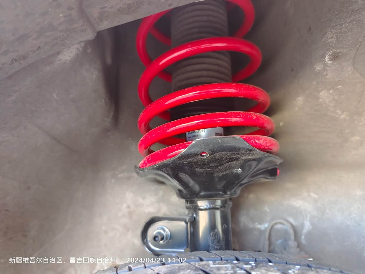

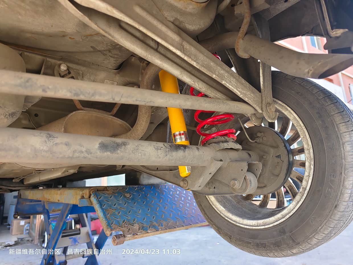

在本次车辆维修保养过程中,将对车辆的多个关键部件进行更换操作。更换4根减震器,以确保车辆在行驶时具备更稳定的减震性能,提升驾乘舒适性;同时更换4根短簧,优化车身高度与操控性;对发动机机脚垫进行更换,减少发动机震动对车身的影响;最后更换四轮轴承,保障车轮的顺畅转动。
换了2条新轮胎
在经历了首次整备之后,我怀着期待与忐忑的心情驾车驶上了高速。当车速逐渐提升到一百五十多公里时,那种感觉实在令人惊喜。车辆行驶得稳稳当当,没有丝毫的晃动与偏移,仿佛与道路融为一体,每一次加速与转向都显得游刃有余,第一次整备的效果在这一刻得到了完美验证。
