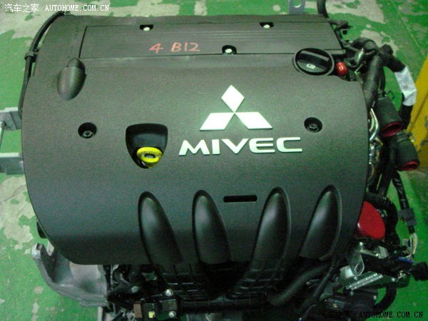

引擎代號:4B12引擎
排氣量:2400C.C
壓縮比:10.5:1
最大馬力:172PS/6800RPM
最大扭力:<24.0KG/M>/4500RPM
生產製造:日本三菱自動車製造
換裝對應車型:
國產三菱FORTIS 1.8/2.0全車系直接升級換裝
 特性:日規4B12性能板172HP高出力引擎上身,原手自排或已改手排系統皆可完全對應,體驗三菱新世代MIVEC高排氣量高出力引擎的完美運轉精致度,並撤底改善原廠1.8/2.0引擎之起步.加速及爬山或滿載之惱人無力感.此引擎完全直上國產FORTIS全車系,同時日後車檢對應OK!維持最佳引擎室完整度.
