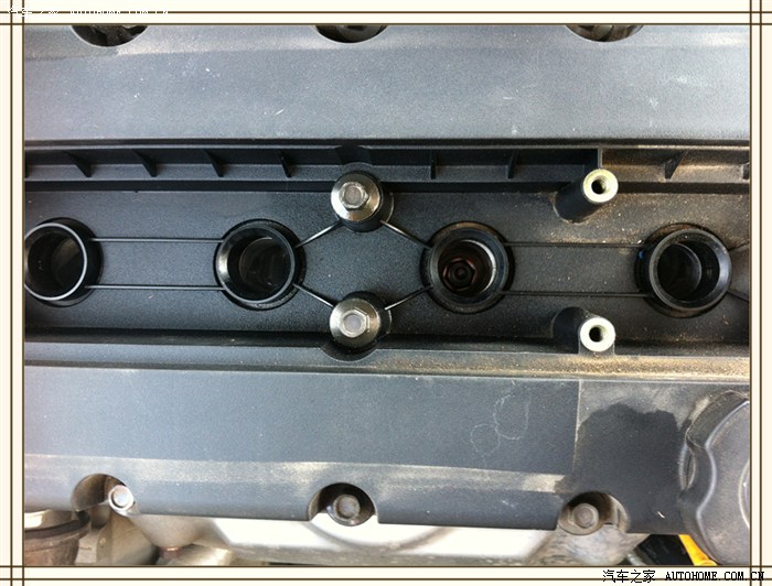

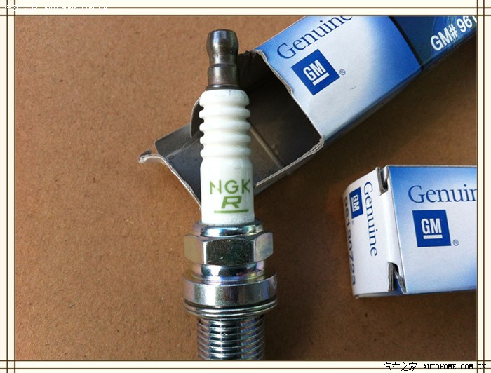

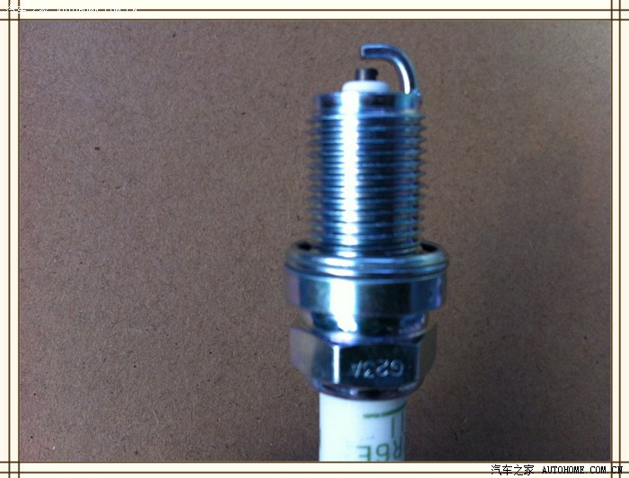

火花塞篇

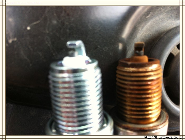

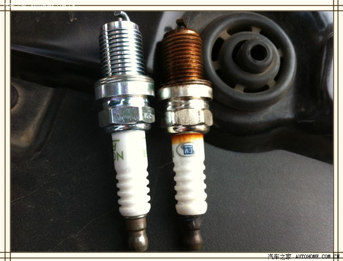

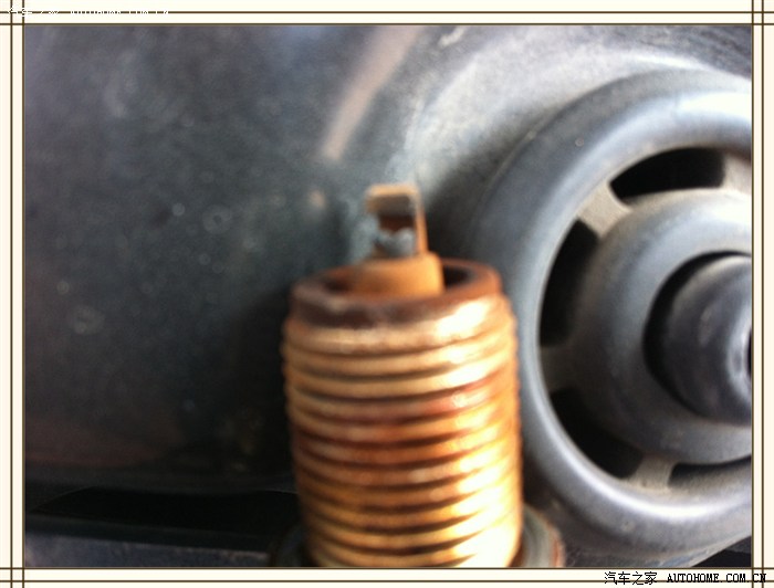

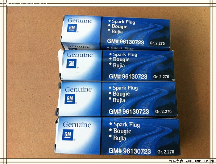

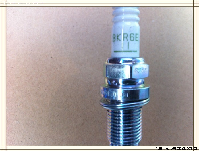

     凯越到手已经一年十个月了 ,从入手到现在,自己也动手洗过节气门,怠速电机,换三滤等等,当然也是拜读了坛子里很多朋友的帖子,最近觉得车子有点顿挫,抖动也比较明显了,看看里程表,24500公里了,是该换火花塞了,所以就淘宝上买了4个据说是原厂的火花塞,19.5元人民币/个,带GM标志,之所以没买贵的,觉得原厂出来的能用,那我们就不必要浪费太多的钱去买什么合金的,我认为合适的就最好的
下图是全部换好的图片

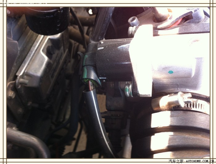

怠速马达篇

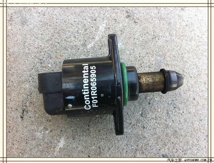

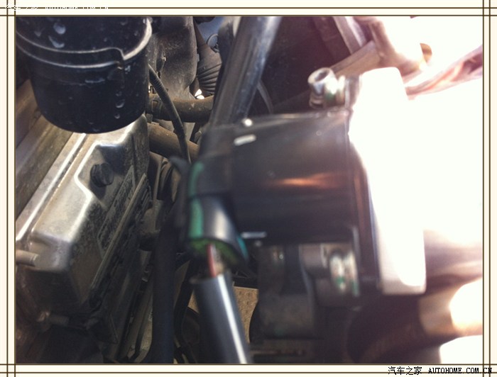

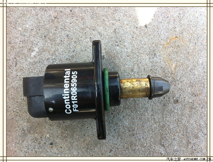

   时间过去快两年了,今天感觉怠速有点不对,一直不稳,抖动太大,建议清洗一次怠速马达,注意,怠速马达不要常洗,洗多了容易坏,适可而止哦
全貌
断掉电源
配备的短螺丝刀

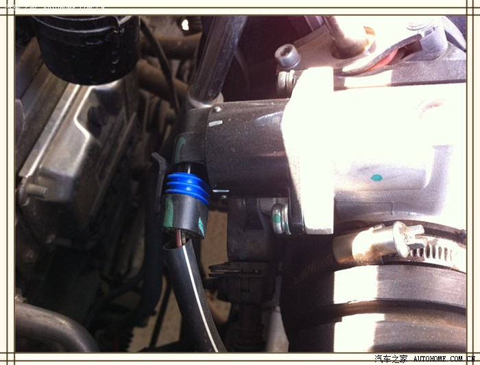

卸下来前照
清理过之后
装回原位

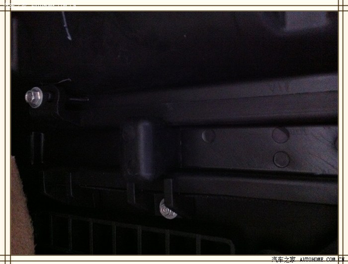

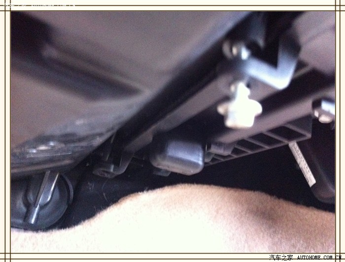

空调滤芯篇

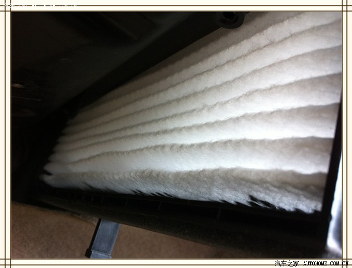

   一个冬天的暖气下来,滤芯多少会有点脏,拆下来一看,没想到会这么脏的,春天容易激发寄生虫等细菌,这几天天气较热,开了一次冷空调,打出来的味道又很大一股霉味,建议更换,第一次在4S点更换,RMB120,这次自己DIY,价格48元

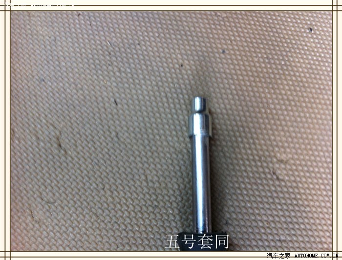

工具,5号套筒
手套箱下面,找到位置

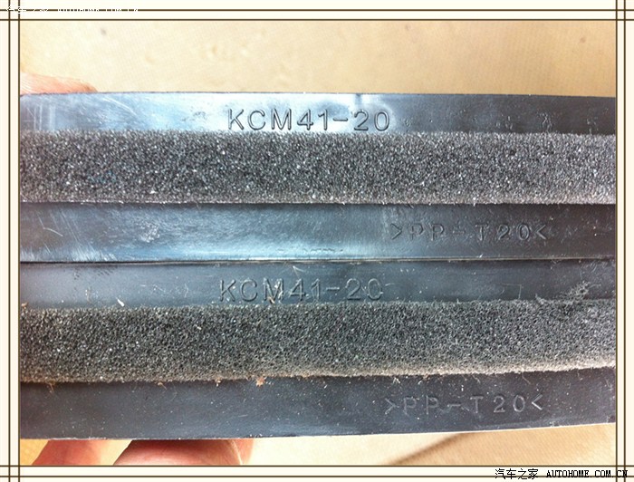

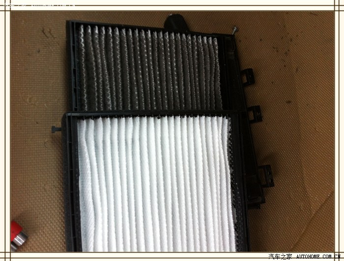

拆下来的时候对比,看见边上的垃圾了吗,那么多,滤芯也这么黑
新旧对比
新的滤芯装回原处,注意有正反面
原位拧上螺丝
建议,没有自己DIY过的朋友,先拆下手套箱在换空调滤芯,这样就容易的多哦

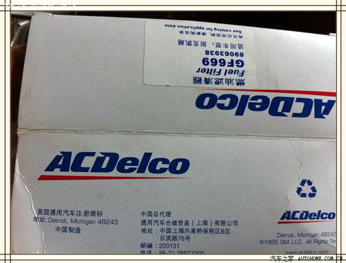

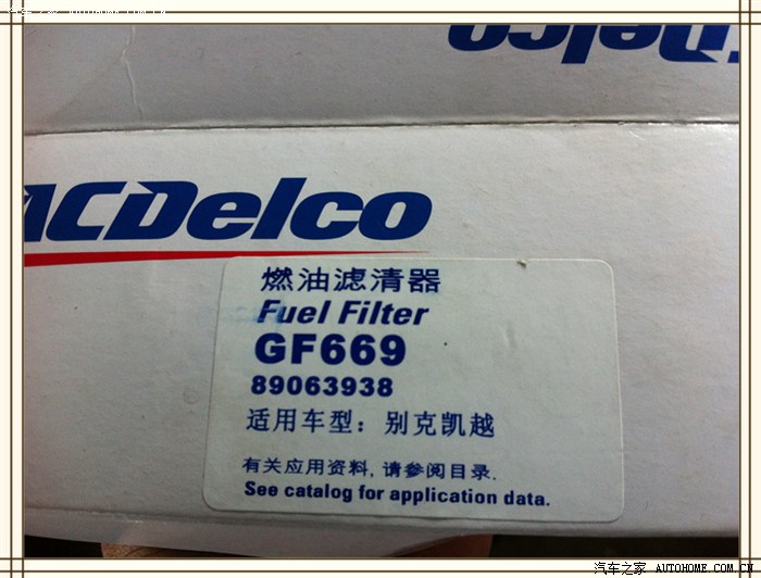

汽油滤芯篇

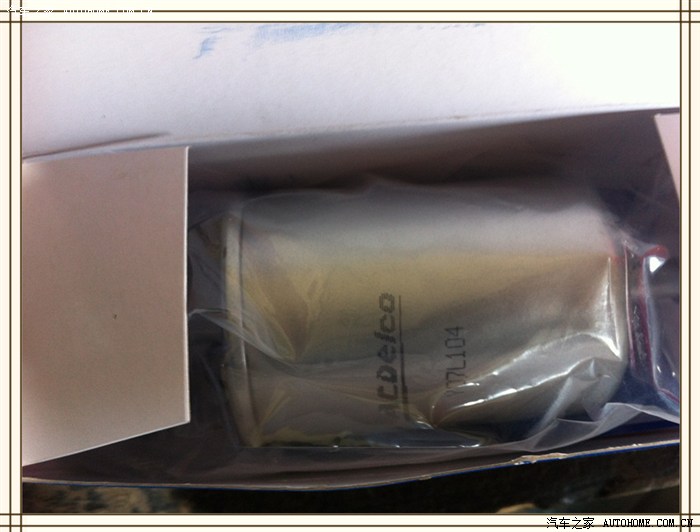

  顿挫的感觉来自于油路或者火花塞,凯越到手一年十个月,曾经4S点叫我换过,本人不愿意,如果我没记错的话,4S店里换一下要68RMB,本来自己DIY,材料费25元,自己找的修理厂叫师傅装上的,自己没法安装,地盘是在是太低,无法进入拆装
   安装过程不许拍摄,气的我啊,哎,人家的地盘人家做主,无语,想象凯友们对这个应该不陌生,汽油滤芯,只要自己能顶的起来,都能自己换掉的,呵呵
   换好后回家的路上感受,油门轻了,串气快,怠速时、发动机声音明显好听了,不抖动了,手放在方向盘上基本感觉不到了,以前是很明显的,空调滤芯换了之后,出来的冷风没气味了,好神奇的滤芯呀,完全不是心理
