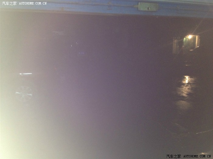

    外面倾盆大雨,又是半夜,这些都不问题,马上杀到楼下车库打开车库门

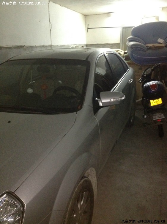

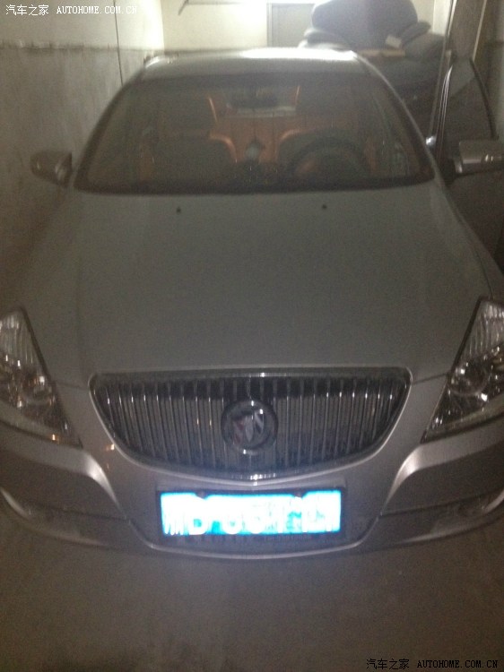

小凯安静的再车库里面等待我的到来。
外面的雨还在不停的下,当时我就直接哼出了张宇的,雨一直下。。。。。。。。
不要迷恋雨,它只是个过客。转车回到车库,给大家看看小凯的侍寝丫鬟,电驴妹

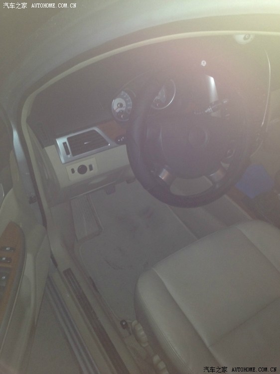

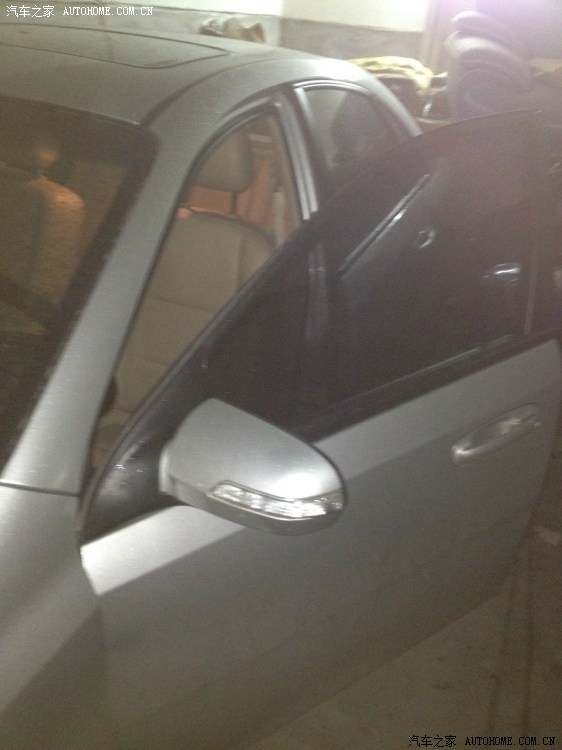

打开车门
进入车内
look哥在帖子中说到一件重要的物品,是什么呢,答案是纸巾,当然,做为一名合格的烟民还有一件必需品,那就是香烟,哈哈

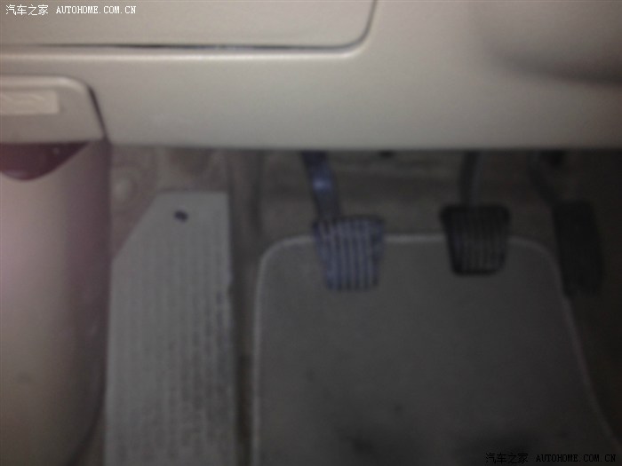

东西准备好了,开始模仿秀,第一步:把头伸到平时脚放的位置

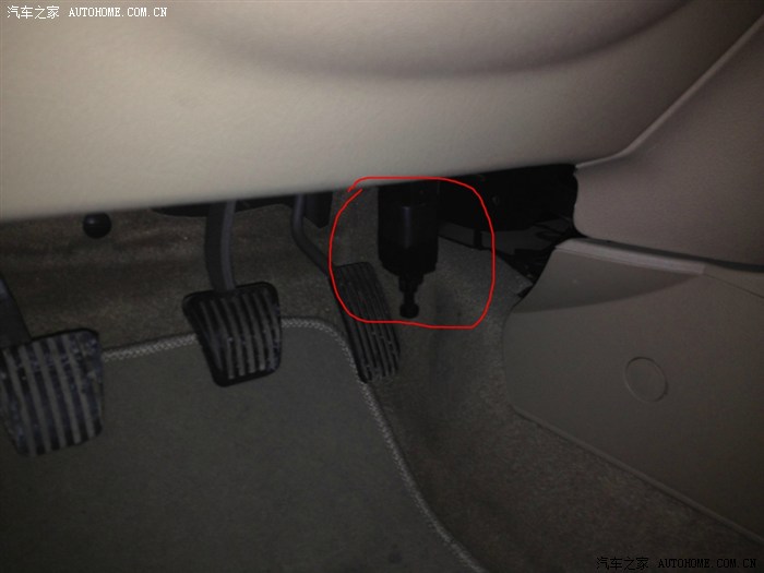

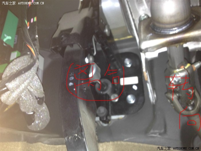

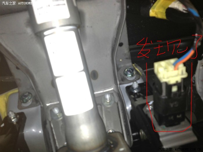

第二步:找到要搞定的玩意,就叫他刹车灯调节器吧
视线不好,没有找到,果断打开手机LED手电筒
还是没有看到,果断右移,因为八点钟的时候弄过,位置找的到,但是实在是视线不好,各位果断不要鄙视。
好了,我的乖乖,终于被我发现了

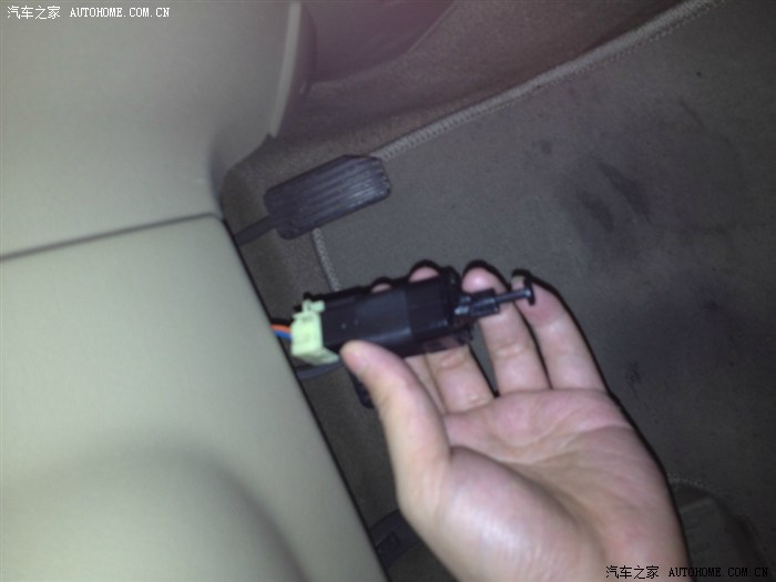

第三部:拔下刹车灯调节器
模仿讲究细节 当然动作也是必须的

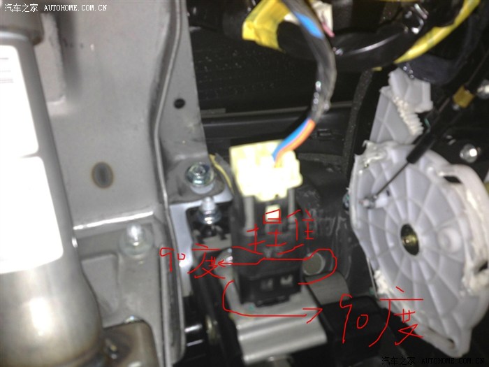

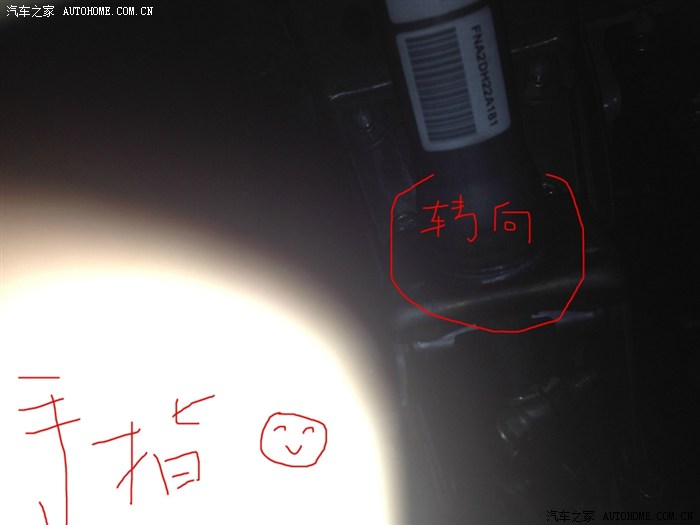

捏住黑色部分,旋转90度,往外面拔出,左右都没关系,女孩子的话不要不舍得用力,搞不坏的。

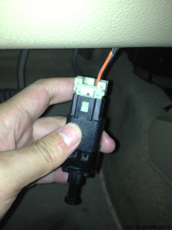

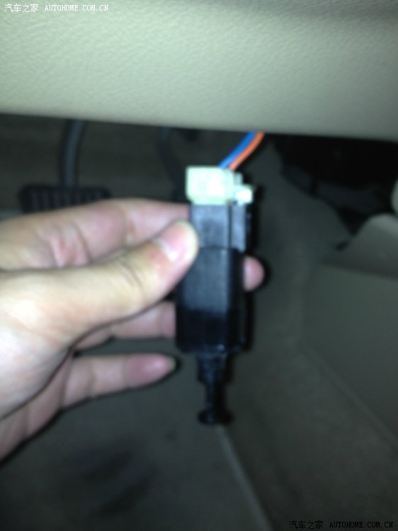

拔出之后

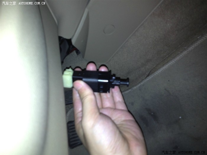

拉出来
按住这个白色的和黑色的接口往两边拉,就可以拔出来。

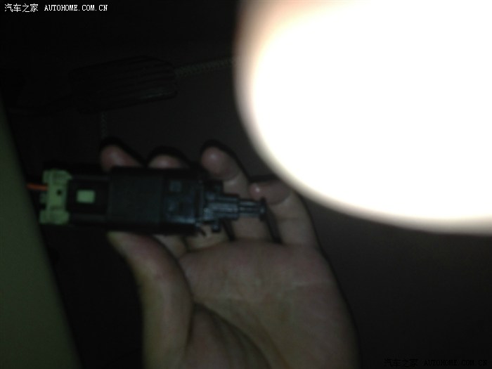

第四步:搞定它

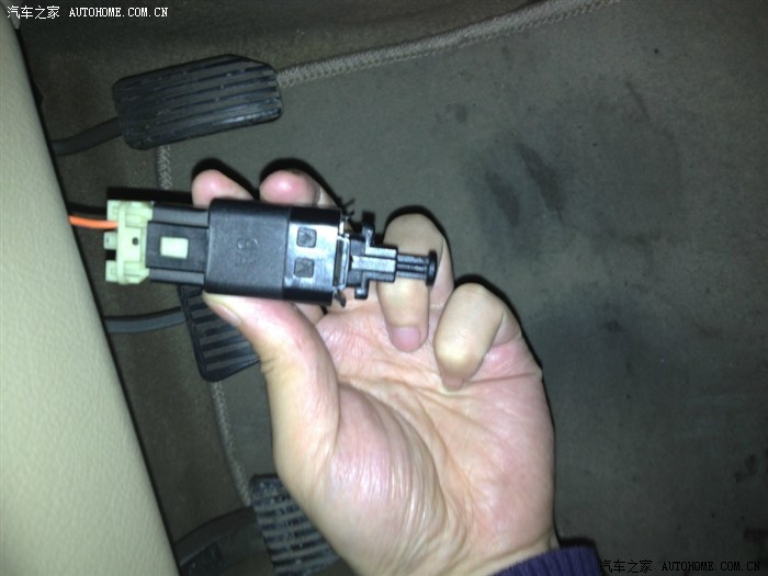

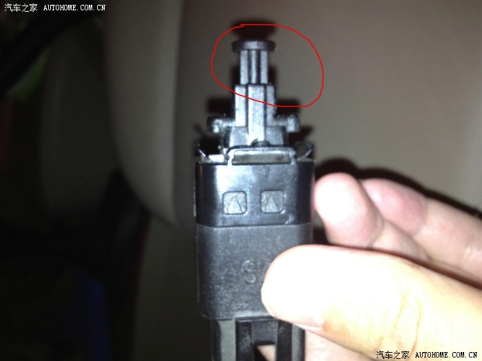

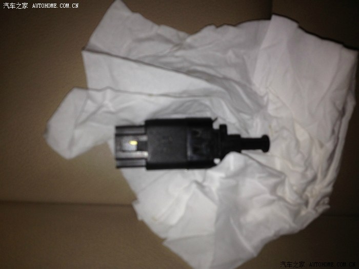

把这家伙放在已经准备好的纸巾上面果断研究,我看它
我再看它 这个是被我拉出到最外面的时候 也就是刹车要踩到快见底的时候才亮灯的状态

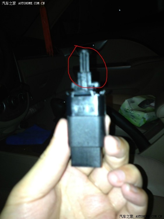

OK,由于已经有一些些失败经验(也就是按一下拔一下然后弄乱了,不清楚是什么位置,所以我准备从零开始,也就是直接把上端的这个直接用力按到底。按到底之后是会弹起来一些的。
然后装回去
悲剧了
如果我这样开在路上 就像look哥说的人家会说我们是神经病吧,不知道你们信不信,反正我是信了。
不踩刹车,车灯也是亮的
OK,既然这样的话 拆下重来
装上 失败 在重来
装上 失败,在重来(这个时候已经和原来一样,也就是有延迟 和没弄的时候是延迟一样的)
不放弃,不气馁,继续 拔出调整再装回

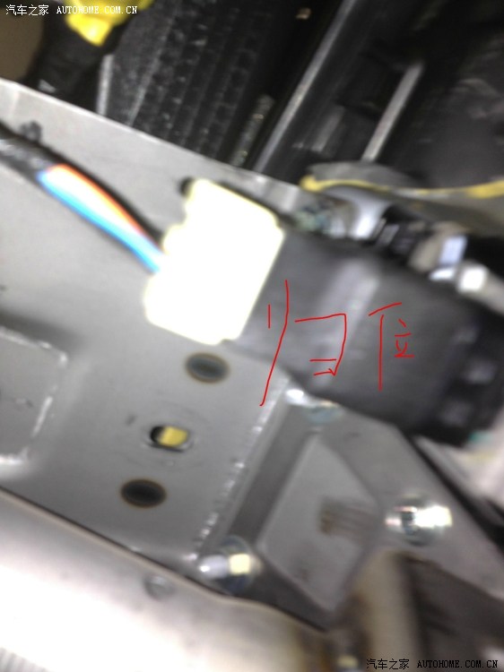

第五步:装回归位 装回去的时候和拿下来是一样的 ,先把白色线头和黑色的调节器连接,然后把端口对准刹车踏板上端的口子 也就拔出来的口子 对准卡口 右转或者左转90度,归位

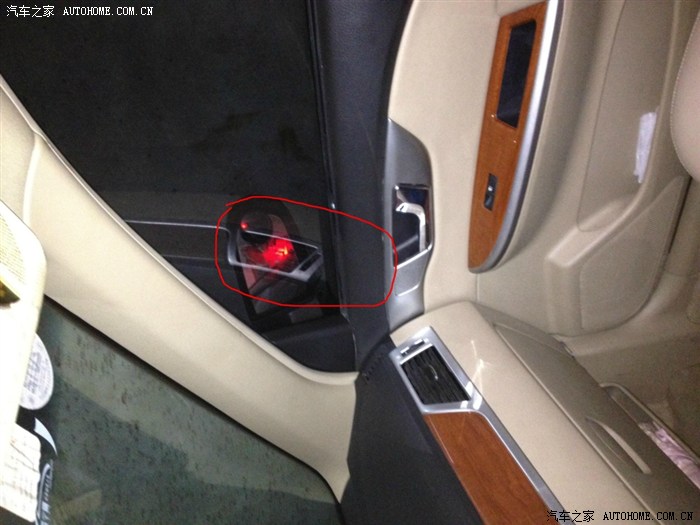

第六步:验收成果

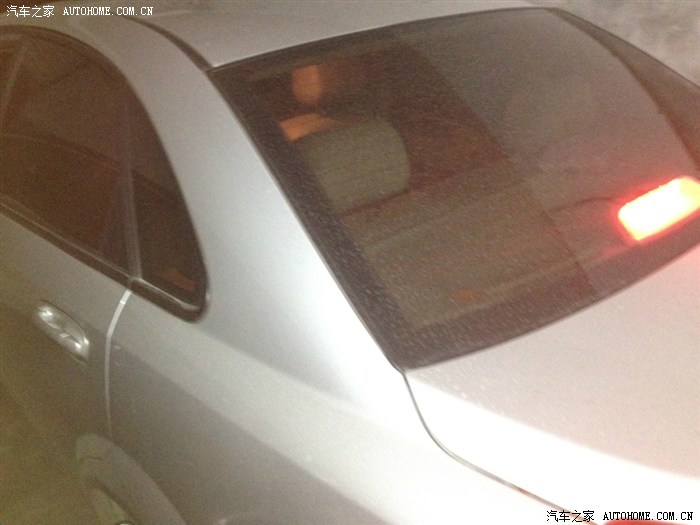

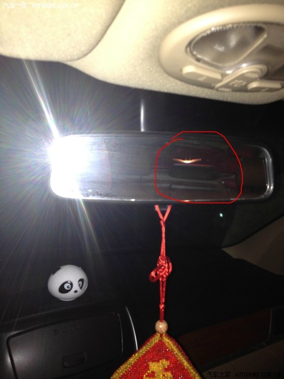

轻碰刹车,

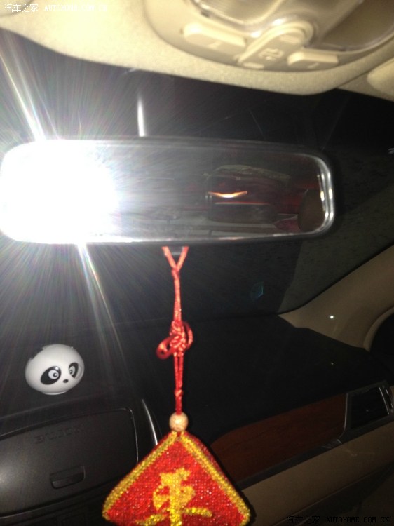

稍微点下刹车 抬头看前挡后视

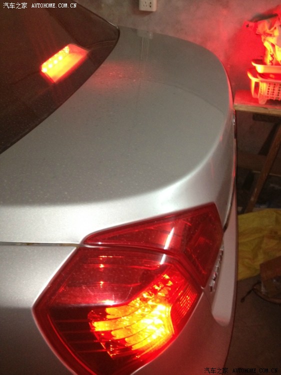

哈哈 成功了
在右看后视镜 成功了 好开心 感觉前面的失败一扫而光,真的非常激动。
第七步,下车走人

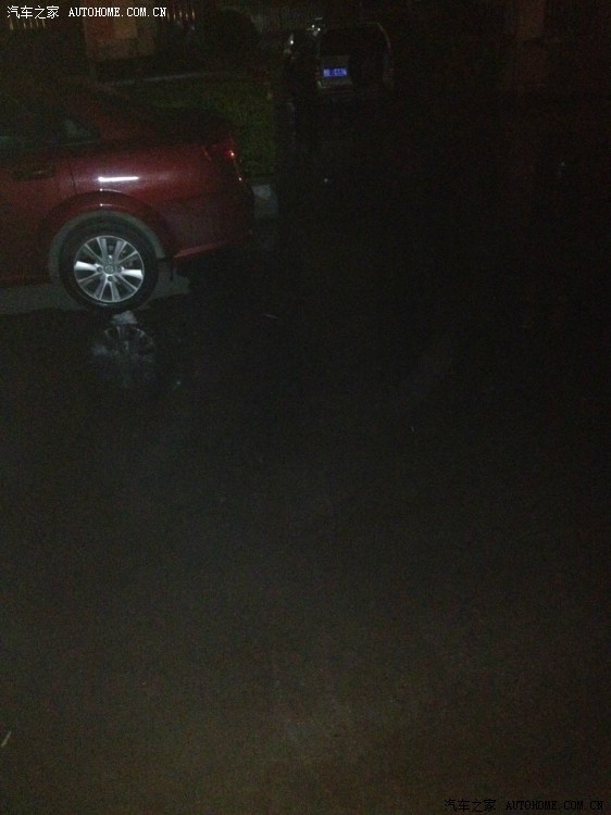

看这外面的红色小娘子,真欣慰,欣慰什么呢,第一,自己的努力得到了收货,第二,减少被被追尾的风险
第三,俺们小凯舒舒服服的停在车库睡觉,门口外面的红色小娘子在淋着大雨。呵呵

备注: 如果延迟不长的话(可能大家都是延迟差不多的)比如我这种 稍微深踩才亮灯的情况 大家刚开始拿下来的时候 只要往里面 也就是黑色大头的方向按下去一格这样 也就是look哥说的咔嚓一声这样 在装回去就可以的
