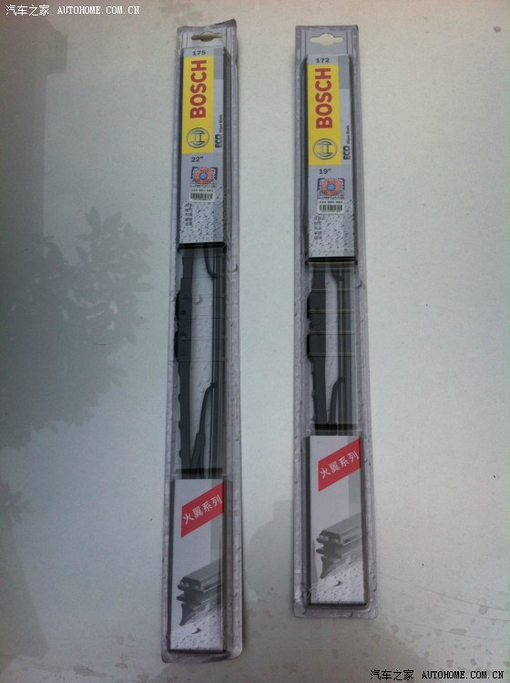

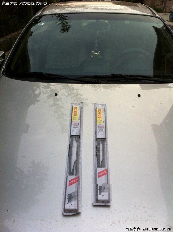

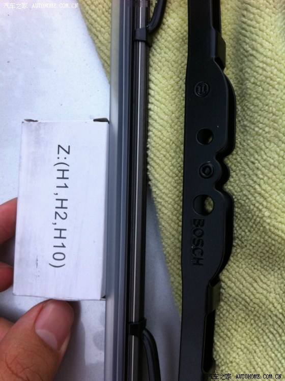

      这是我购买的雨刷,凯越主雨刷尺寸22,副雨刷尺寸19,车友们别弄错了:
正雨刷:
副雨刷:

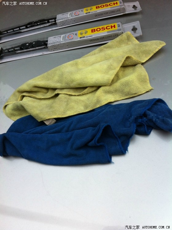

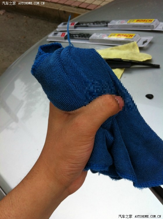

      更换雨刷不需要什么特殊的工具,但仅指像凯越一样使用通用U型挂壁的车辆,2012款凯越原装无骨雨刷的好像就不能用这种,车友们得注意了。毛巾是必备的:
准备更换:

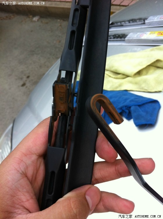

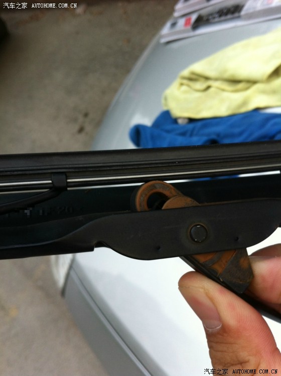

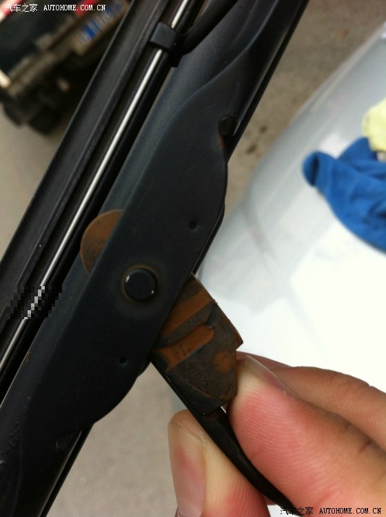

   将雨刷臂抬起,然后将雨刷臂旋转45度,如下,旧雨刷早已锈迹斑斑:

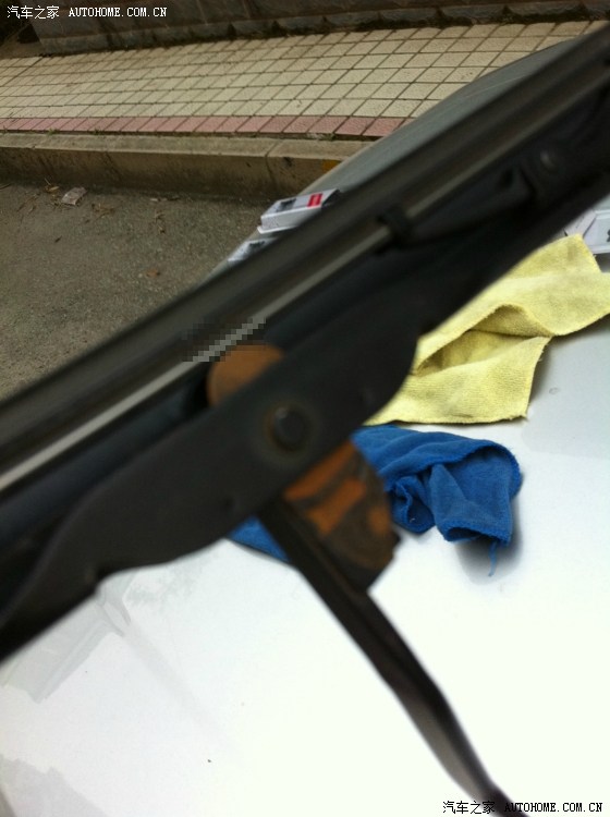

    按住如下图所示那个锁扣,然后往上用力,即可取下雨刷:
      用毛巾将雨刷臂包住,然后轻放下归位于玻璃上。车友们注意这一步很重要,因为雨刷臂有回弹性,如果不将雨刮臂归位则很有可能不小心弹回,那么后果就很悲惨,直接击碎挡风玻璃,钱就这么飞了。。。这可是前辈们用血的教训总结的,大家一定得注意咯。用毛巾包起来更加保险:

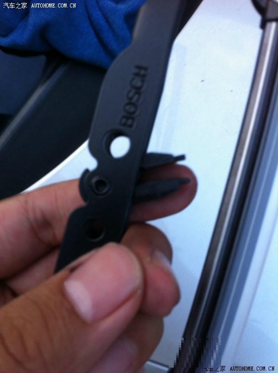

第四步:取出新雨刷以及包装在一起的卡扣盒,选取合适的卡扣:

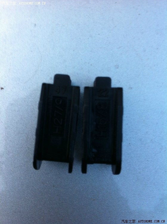

这里共配置了三种卡扣:

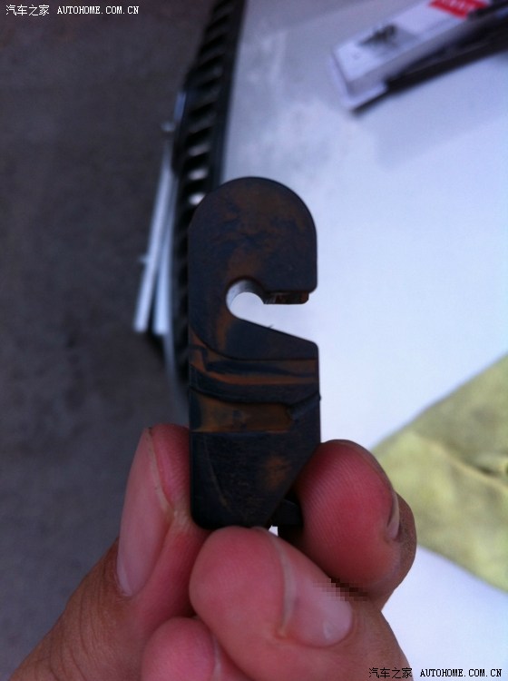

凯越不适用中间的那个大卡扣,只适用两个小卡扣其中的一个上面所标识数字大一些的卡扣:
具体可以与原厂卡扣对比,但经本人试验,博世这款雨刷不能直接使用原厂卡扣:

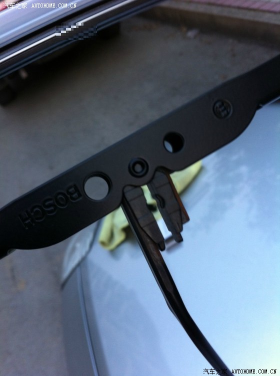

将新卡扣的缺口部分对准雨刷中间一个小横梁部分,用力按进去,如图:

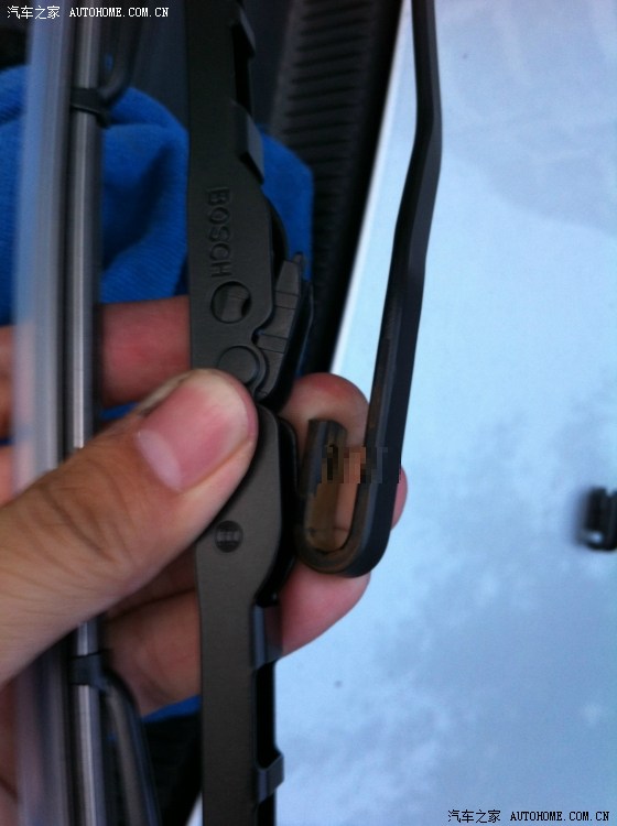

      将雨刷臂重新抬起来,拿开包裹的毛巾,将挂臂插入,旋转45度,然后用力往下拉,听到清脆的“咔”的一声,表示已经锁紧,雨刷臂和雨刷已经连接成功,如下图:

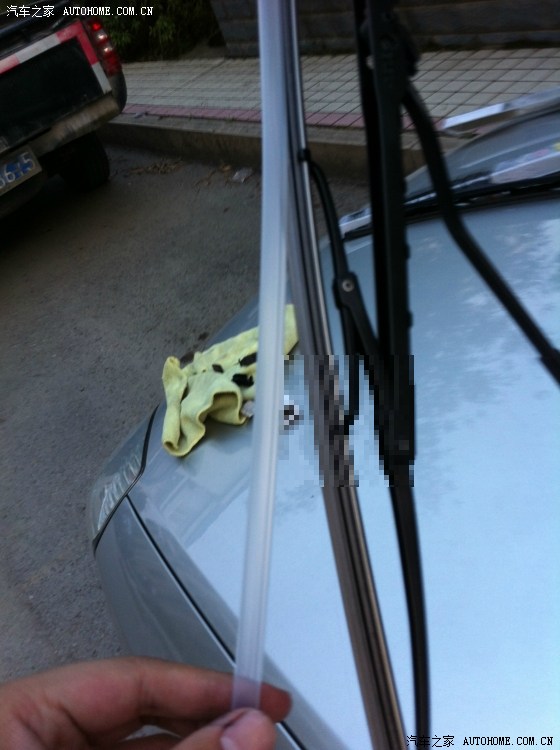

这时候不要忙着将雨刷归位,切记一定要把新雨刷胶条上面的保护套取下:

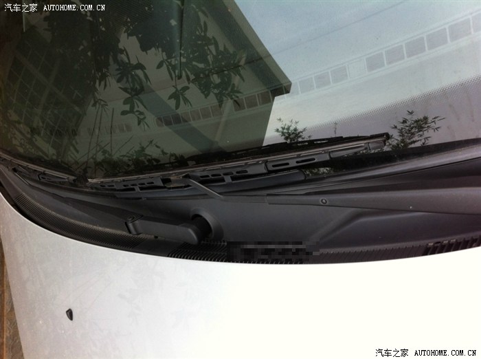

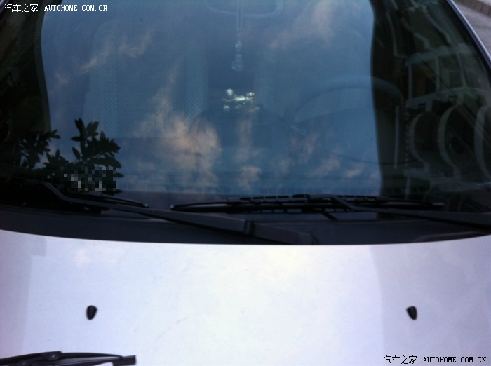

      将两个雨刷都装好归位后,开始试刮:

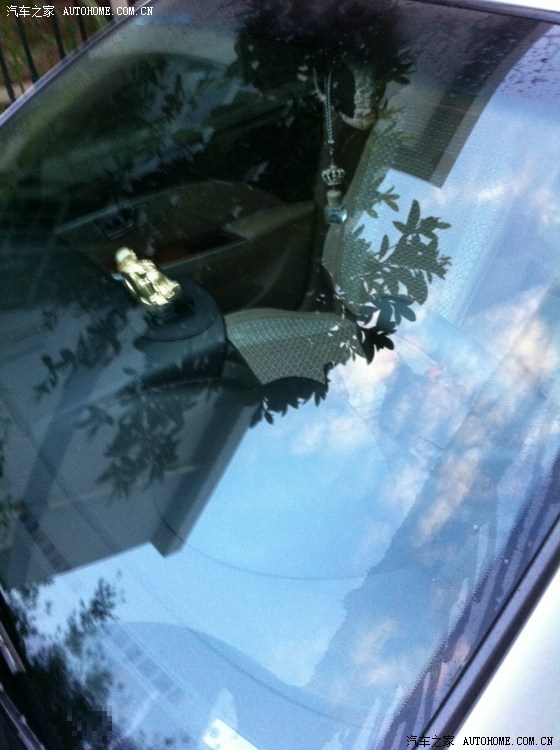

 效果很不错,果然清晰很多,到这里工作全部结束~
