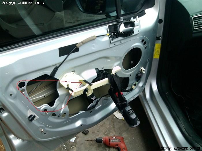

而车门防撞梁则是汽车的基本配置,中国人发明了“关门听声音”等探测方式,发现有的车关门的声音“脆”,车门很“飘”,认为没有安装车门防撞梁。其实除了车门所用板材的不同外,还因为车门防撞梁一般分为管状和帽形两种,日韩车常用管状车门防撞梁(一般情况下两端有支架,用于连接固定防撞梁与车门),而欧美车常用门帽形防撞梁(一般是直接焊接在车门上),只是由于安装结构的不同,造成了日韩系车和欧美系车关门声音和手感的区别。其实车门防撞梁的普及程度比驾驶座安全气囊还要高,现代轿车里面没有不装车门防撞梁的,否则根本无法应付侧面碰撞测试。
在所有车的碰撞模式中,侧面碰撞占到1/3左右。因此,如何保护驾驶者在侧面撞击时的安全显得尤为重要。车门防撞作为一种额外吸能保护,可以降低乘员可能遭受的来自外部的力量。事实证明,车门防撞梁在车辆撞击固定物体时的保护效果非常明显。
车门防撞梁的形状:一般分为管状和帽形两种;日韩车常用管状车门防撞梁(一般情况下两端有支架,用于连接固定防撞梁与车门,而欧美车常用门帽形防撞梁(一般是直接焊接在车门上);管状防撞梁主要是圆管,也是矩形管、梅花形管、椭圆形管等当然,这要综合考虑许多因素,如车门内部空间;而帽形防撞梁主要有单帽形状(U形)和双帽形状(m形);
车门防撞梁的布置方式:最常见的是对角线布置方式,也有垂直布置的。
