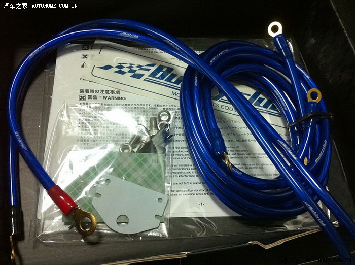

二代BUDDY CLUB电子整流器
1.减轻怠速抖动现象
2.有效提升扭力与引擎马力输出、油门反应敏捷.减低油耗
3.增强车头灯亮度
4.减少影音设备干扰
5.延长电池寿命
改装界这两样东东口碑很好,浏览完大量资料确定没什么不良反应后放心多了.(本人最关心的是油耗)但前提是要买到正品。山寨品很多.
BUDDY CLUB通用电子整流器 .其实里面也就是几个大电容。有人认为没必要买贵的,一般上雷神的牌子就够用.但我认为电子产品要做到防水耐热是很不简单的。尤其是长期置于发动机仓沙哈拉沙漠般恶劣的环境.还是买好点的省心了.

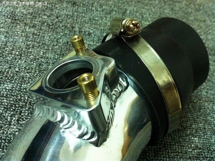

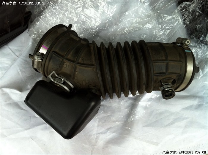

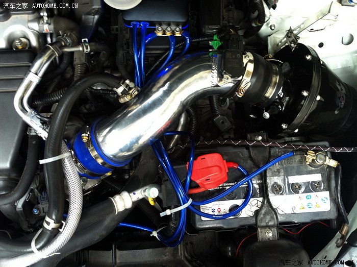

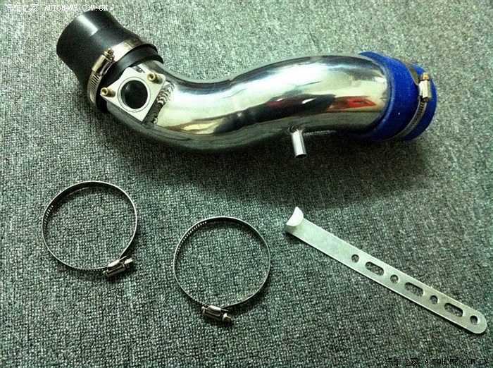

铝管这个网上贬褒不一  但视觉效果还是挺好的
和原厂的形状基本一样
这焊接过关
拆风箱后....
听说洗洗还能用?算了笔帐,由于K&N是保用10年的。5千到6千公里可自行拆卸下来反复清洗
这么说来长久来说是省下了一些。

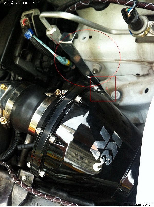

风筒黑色的视觉很一般 蓝色红色缺货还得加价
由于是通用的,有点小插曲。另外搞个铁片钻孔才固定住了。

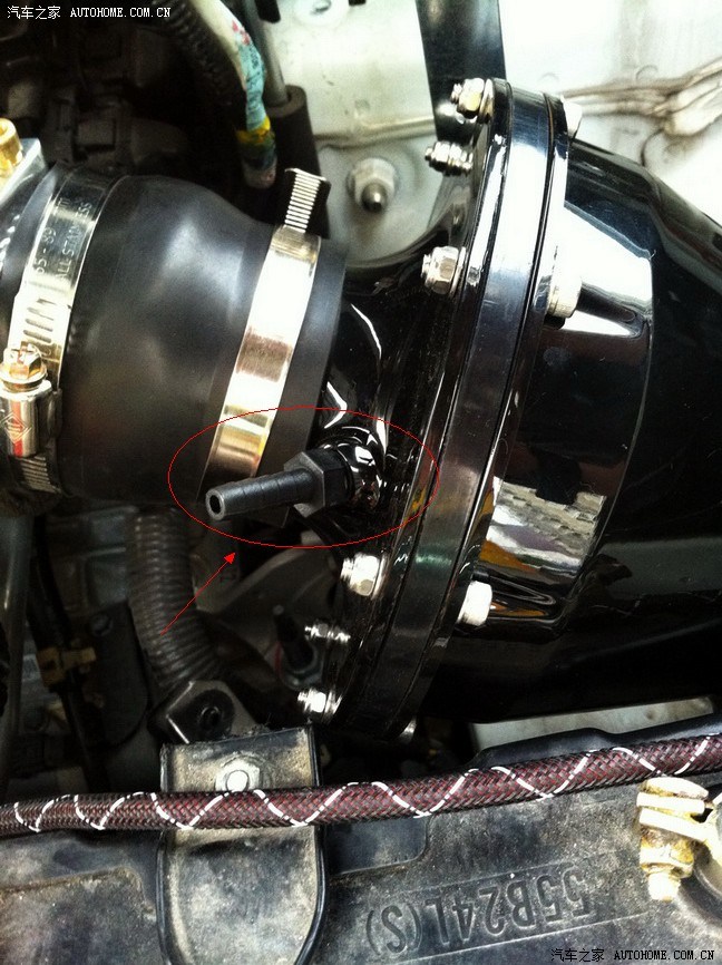

这里还有一个小进气孔 安装的师傅不知道是干嘛用的。知道的朋友说下,堵住先.

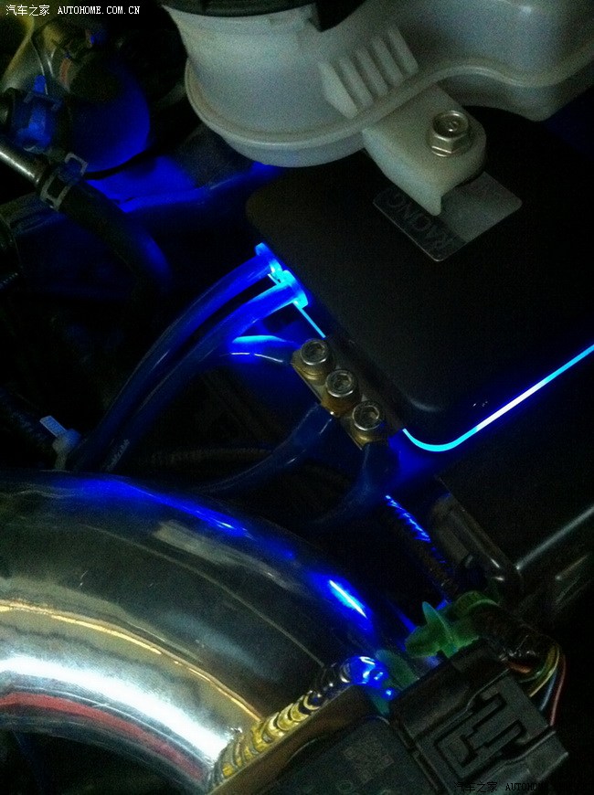

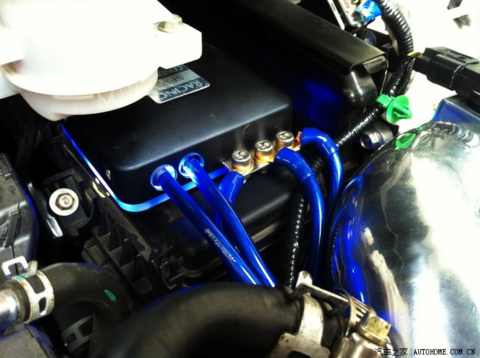

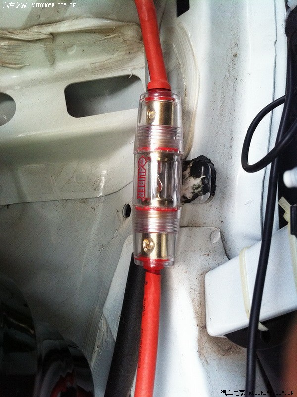

整流器上身
添加整流器事出有因.提车至今,奥德赛装的东西越多,干扰就越多。特别是音响,前大灯开启的状态下会有细小的电流声。虽然很多人说改装音响十有八九都有这个毛病,是线路没有排好导致。但个人认为这已经属于有缺陷的改装。奉劝对音响没特别要求的车友别轻易去改。哪怕是换个喇叭可能也有手尾.改装店有的是办法逐步让你荷包变薄.

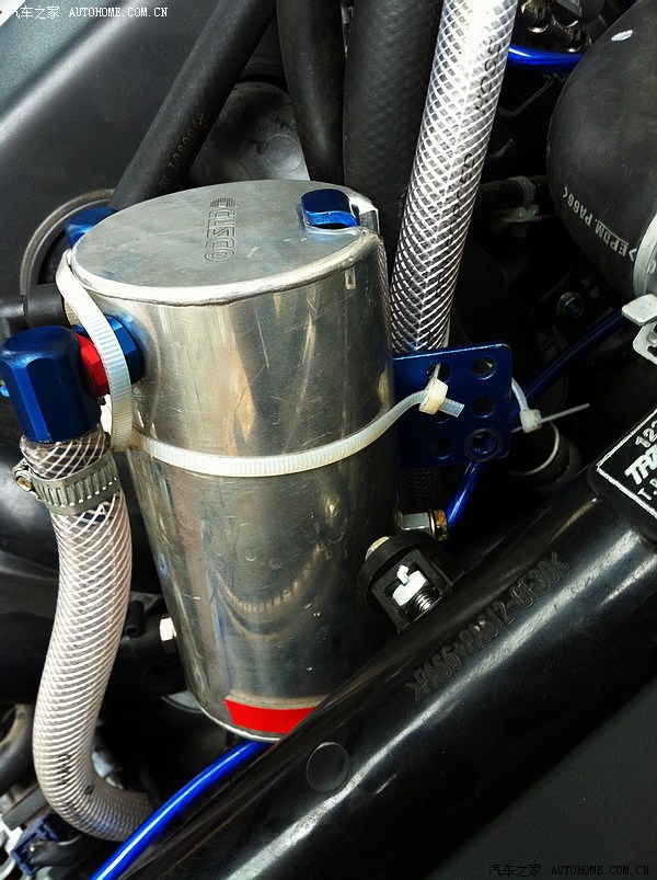

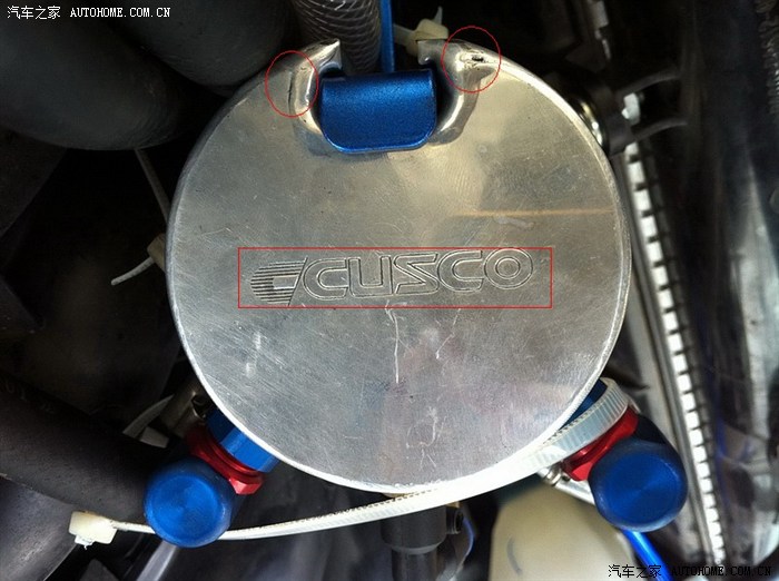

下图有没有发现有一个尿壶?那是机油透气壶。但拆卸倒是挺方便.
装那里好丑,无奈奥德赛机舱太紧密了。改天研究下是否有其它地方安置
发动机部件排出那些含油的废气,特别是曲轴箱和缸盖上。它们都是把废气排回进气管道里面,使节气门和进气蕉粘满油尘,发动机燃烧室积炭增加,效能降低。透气壶是把这些废气收集起来,因为是有温差,油会就留在壶里,最大程度降废气的污染.
主要功能是帮助发动机透气,减少积碳.
把发动机内的一个循环气体管道拔出,连接在这个壶上,另外一口封死,发动机所排出的带有废油的气体通过它来收集废油。原本这些废油因环保的关系会循环回发动机内,造成发动机和节气门积碳和肮脏。简单来说,它就一垃圾桶.
当废油满了后外置的小塑胶管可以看得见,拧开螺丝让废油排出即可。若不人为损坏,估计这个东西可以一直用下去.
原装进口CUSCO机油透气壶, 改装店老板原来自己思铂睿车上用的。最近换了宝马.三百包安装转让给我了,网上搜了下山寨的一百几十多,国产的六百左右,进口的800到980之间。改装店老板的店主力是做本田的全车系配件的,拍胸口假一罚十。ok,先收下,改天让内行的朋友鉴定下真伪.
谁知道的车友也告诉下哈.
目前听说进口的logo,壶体和边缘是粗糙不平的,而仿品的壶体和壶边缘是非常光滑.
发现原车这里的严重胶管老化了,才不到一年啊,NND 回头大家看下自己的。找机会换掉。临时喷了些仪盘蜡上去。

2.大灯开启的一刻还是有之前的问题。大概1.5秒左右的明显电流声发出,
所幸的是声音从第二秒开始接着慢慢消失直至听不到了。
