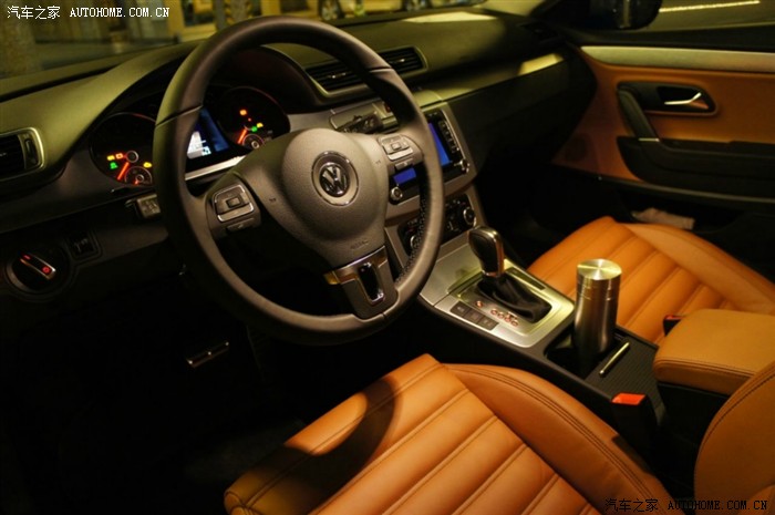

刚提车那几个星期是正常的,我记忆了我的和太太的两套设置,会自动对座椅的前后、上下、靠背倾斜度、腰靠位置进行调整。
但是有天我下班后,一上车,就发现座椅不对劲了,又高又直。更邪门的是,我调出1、2、3位置记忆,座椅就一直往后退,退到都踩不到踏板了!(现在回想起来,可能那天太阳比较猛烈)
于是就对座椅进行初始化,重新记忆位置,但这时开始,位置只能记忆上下、靠背倾斜度、腰靠位置,前后只能手动,不会自动调整。举个例子,我存的位置是较后较低的,存在1,我太太存的较前较高,存在2,在1、2间切换是,只会上下动,而不会前后动。
