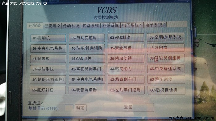

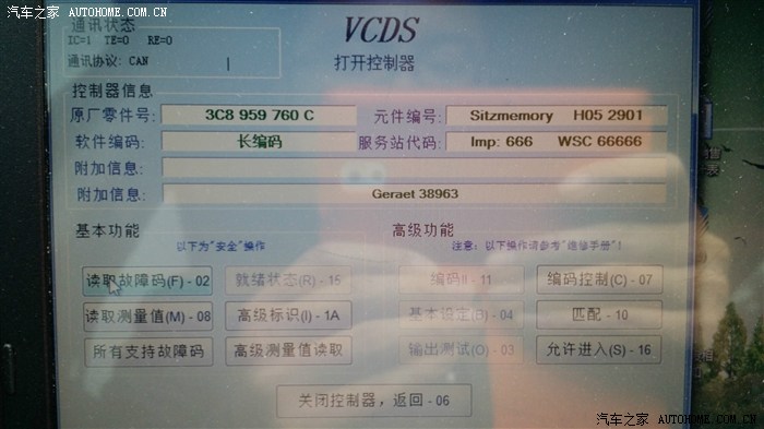

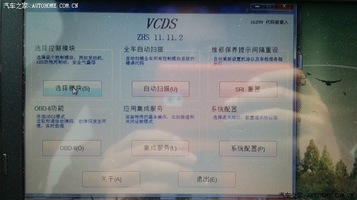

      首先5053进入,点选择模块
    然后选择36-驾驶员侧座椅

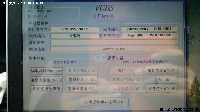

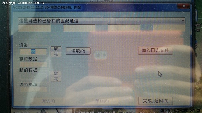

进入后点击匹配
然后将通道的数字00修改为60,回车,存贮数据那里会变成00,然后改为01,回车,新的数据也会变为01,然后保存,完成,退出,ok! ~~~~~~

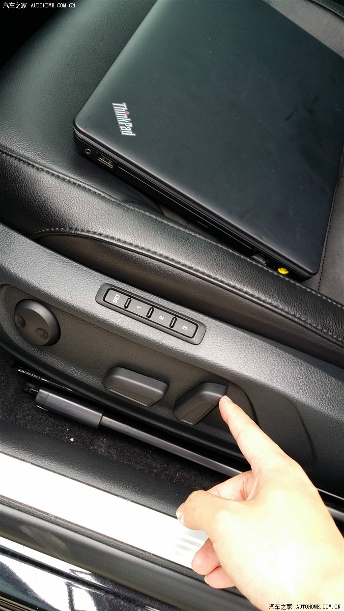

       第一步,先按照说明书试试座椅初始化,这里请大家注意,网上很多教程说是将座椅移动到最前方就能将座椅初始化,而说明书是说将靠背向前移动,我以前一次都没有成功过,不管是座椅整体还是靠背,每次我觉得都快搞坏了他都没有那一声“叮”!今天姑且再试一次,先给大家看看说明书~~~
看到没有,是座椅靠背角度,是这里~~~
       谁想到这次一试就出来了,“叮”的一声锣声(大众管这叫锣声)如雷贯耳,初始化成功了?!?!,我赶紧上车设置座椅记忆,这个很简单,通电后按一下set键,再按一下数字键就好了,果然,座椅记忆好了,难道我成功了?!哈哈

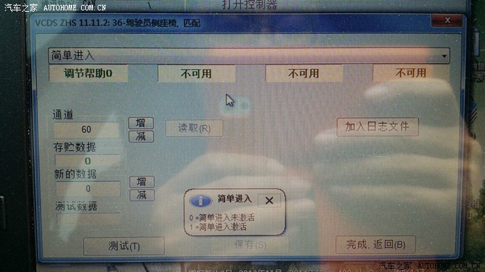

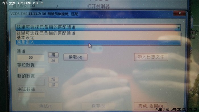

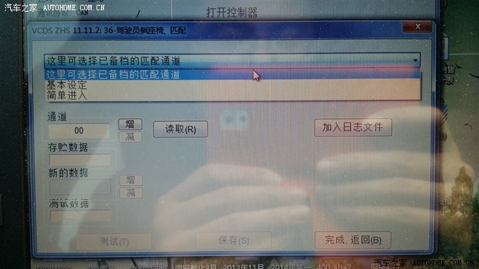

     还是按照刷迎宾座椅的步骤到“36驾驶员侧座椅”的匹配选项中,这次有了新发现,原来这里有两个可以选择的通道,一个是基本设定,一个是简单进入
        而且我发现简单进入那里的通道就是60,而且存贮数据竟然还是01,这时我瞬间明白了!!原来之前改60的时候就是相当于打开了简单进入,01代表打开,00代表关闭,而我恢复的时候恢复的是上图中的基本设定,并不会更改简单进入的设定,所以当我初始化记忆座椅后,简单进入这个命令又会被执行,所以座椅又会变成迎宾模式了!!

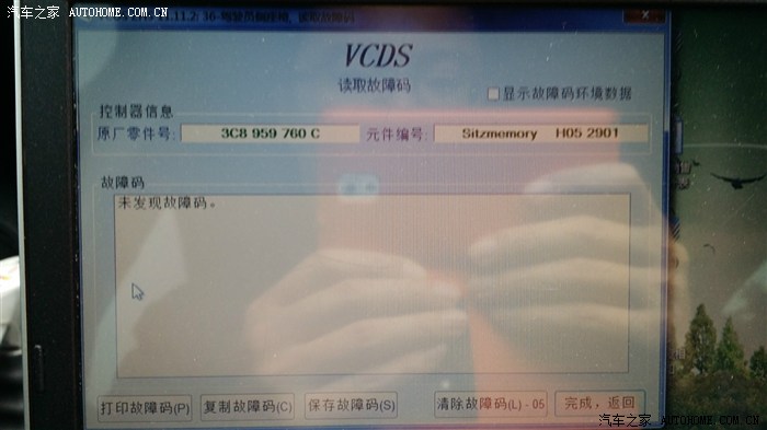

       知道这些以后关闭迎宾座椅就非常简单了,直接将简单进入的60通道的存贮数据由01改为00即可,保存,完成返回,再去点击读取故障码,一看还有,但是这时候点击清除故障码,ok,全部清除~~~
       清除后即变为未发现故障码
       这时候再试试记忆座椅,完全没问题,熄火开门,座椅也不再后退,迎宾座椅取消!!哈哈~~~完美解决!!
       好了,让我总结一下如何正确的关闭迎宾座椅,步骤是,进入36-驾驶员侧座椅选项,然后点击匹配,然后最上方选择简单进入(即60)通道,然后将60下方的01改为00即可(60千万不能动,如果动了60那么座椅会完全初始化,记忆功能也不能使用)。

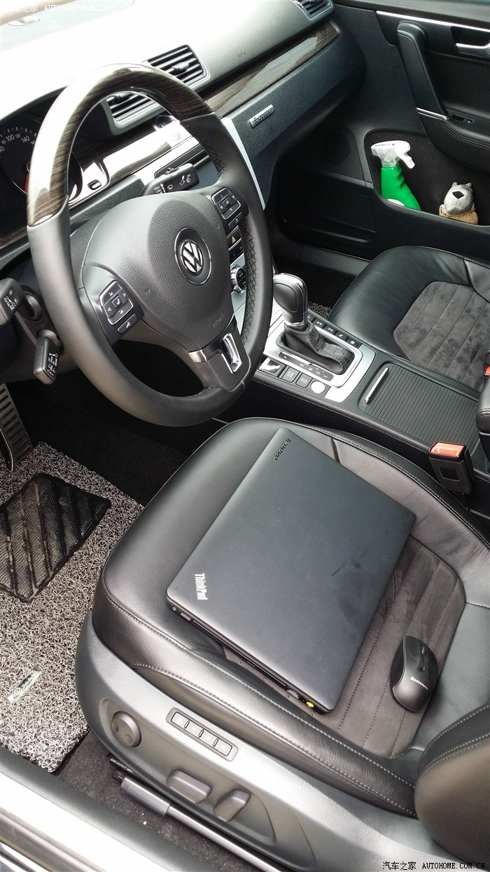

       说了这么多,终于结束了,一天的功夫也没有白忙活,起码让自己对于车子的记忆座椅有了非常细致的了解,以后不会为了这个事情翻新了,哈哈~~~实践才能出真理啊!!!上张完工图~~~
